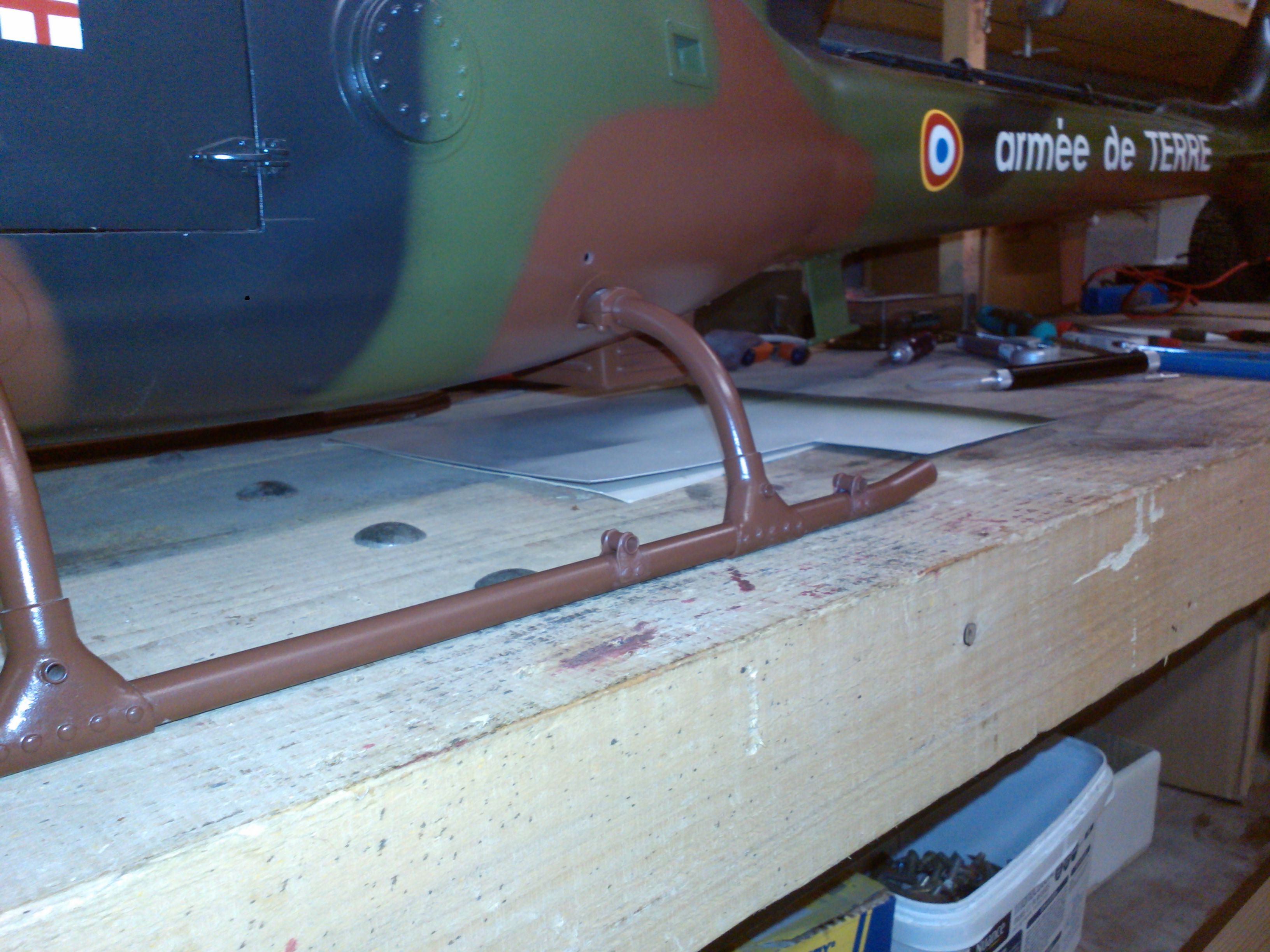

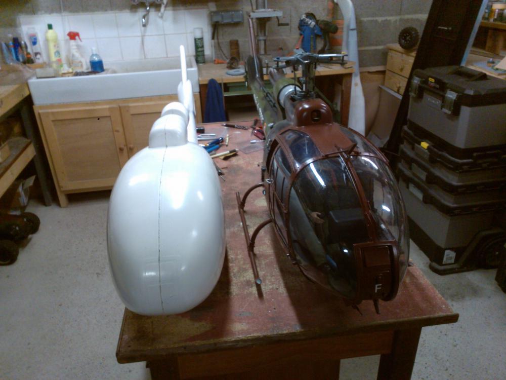

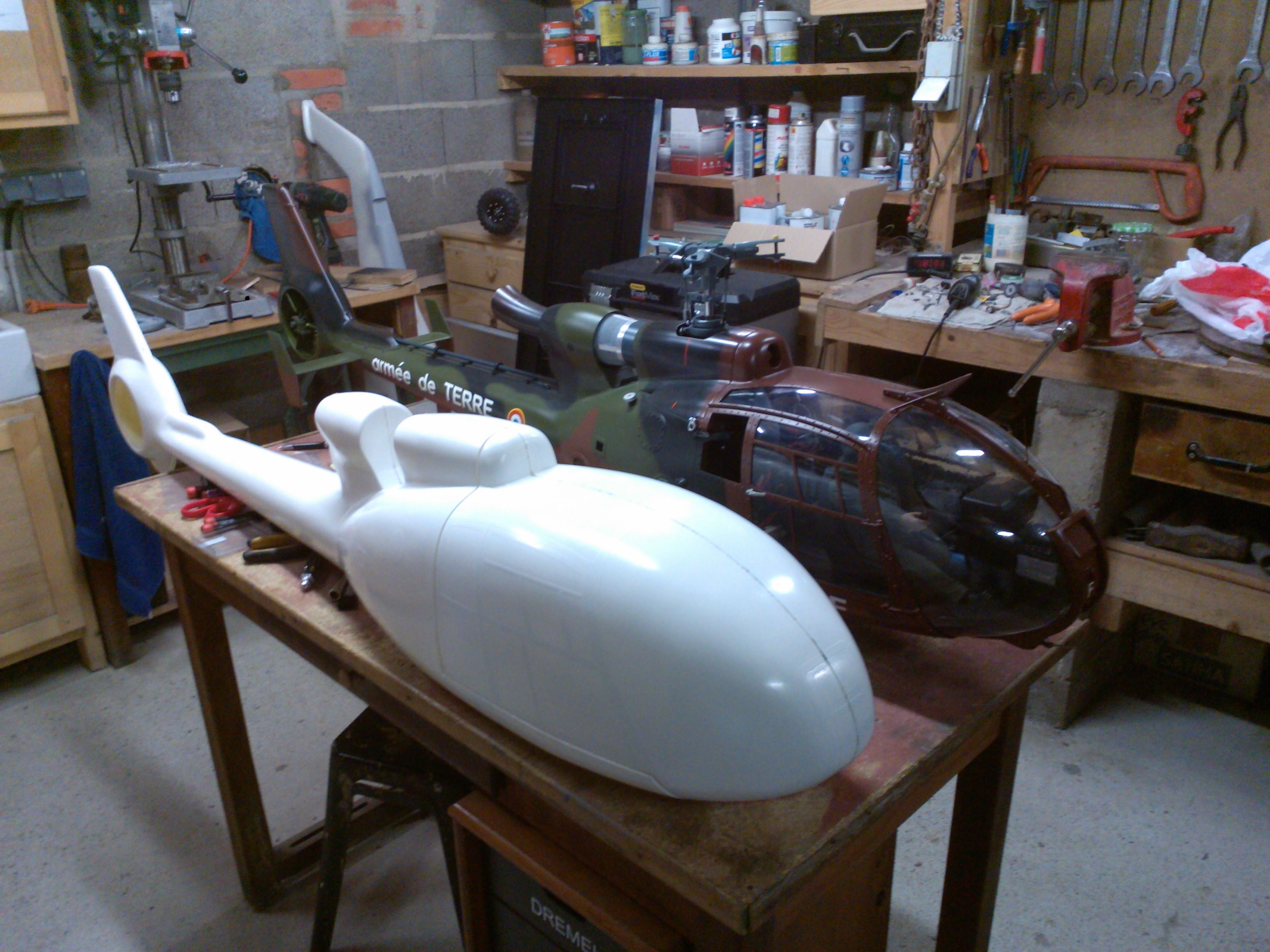

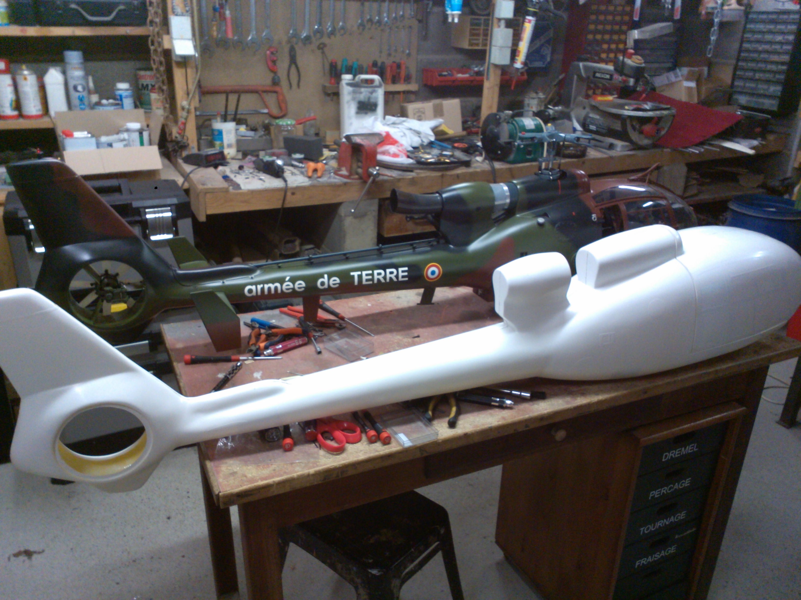

Bonjour, histoire de ne pas polluer le sujet de patrick, je vais vous présenter mon nouveau projet, ma deuxième gazelle de chez Gilbert ESCALIER. Ce sera un copier coller de la première que beaucoup connaissent, mais la livrée sera différente biensur.

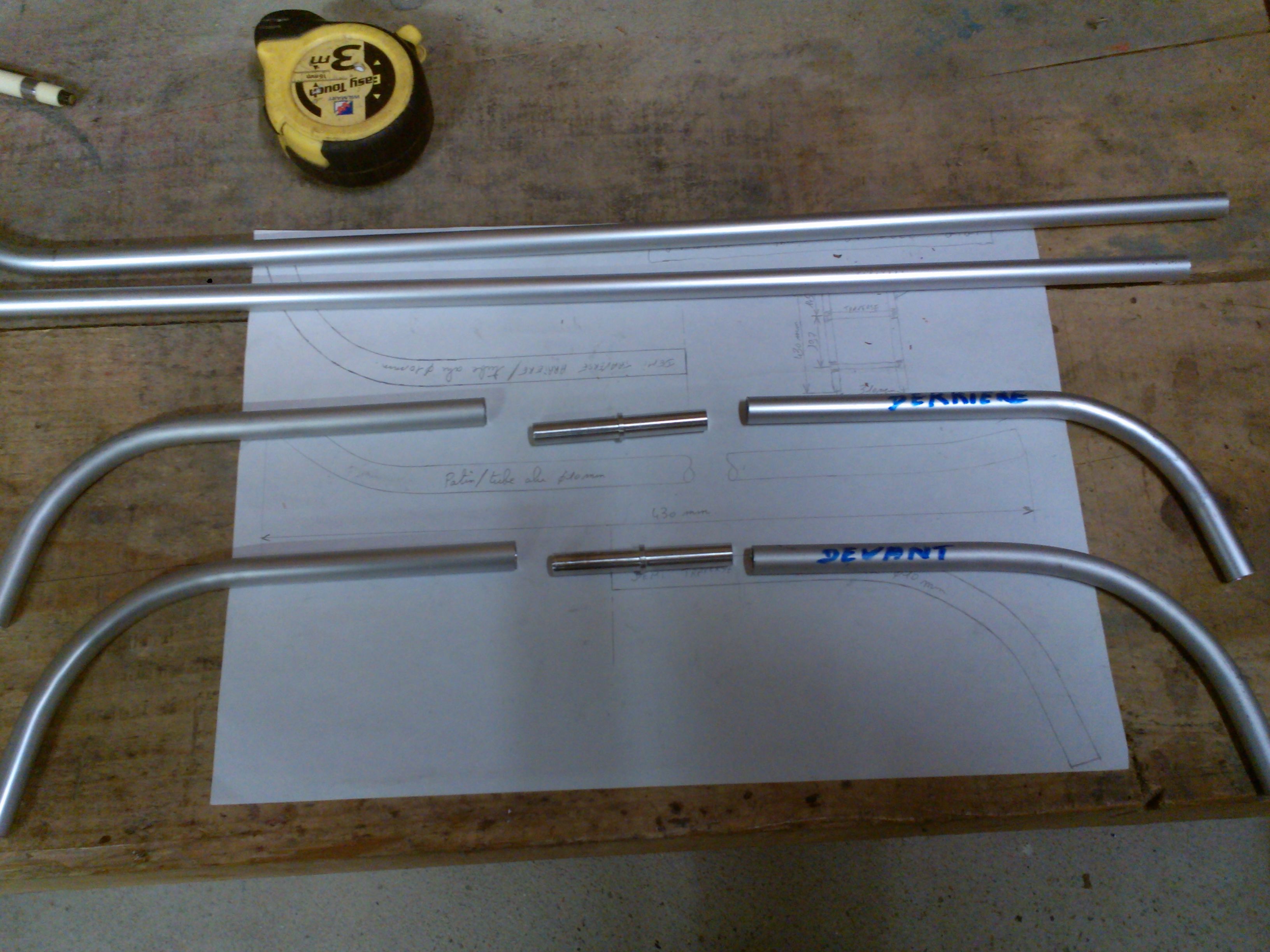

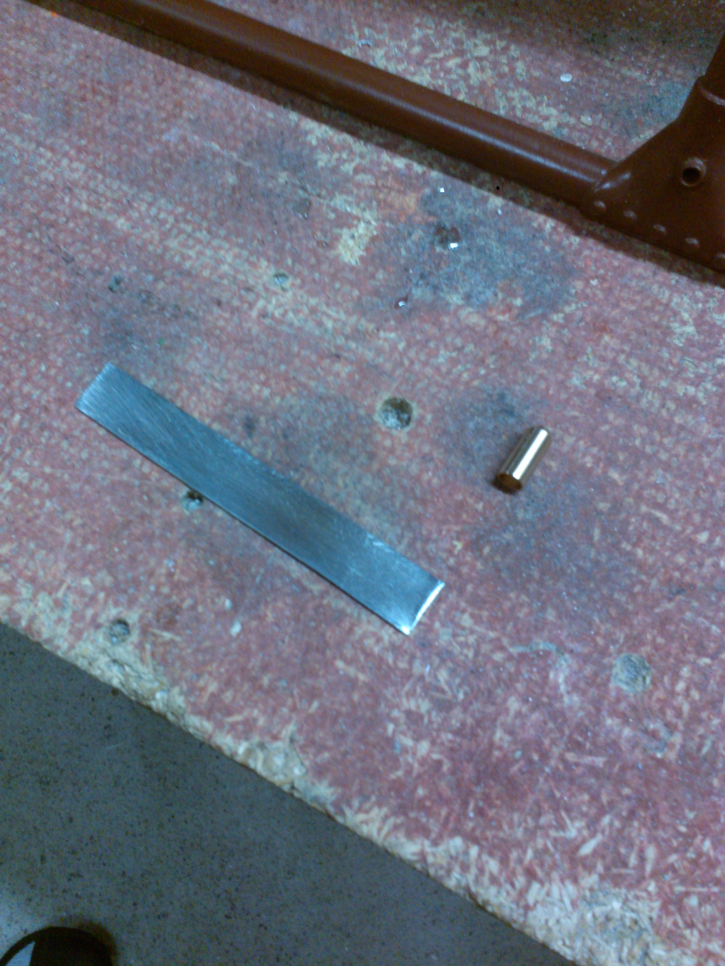

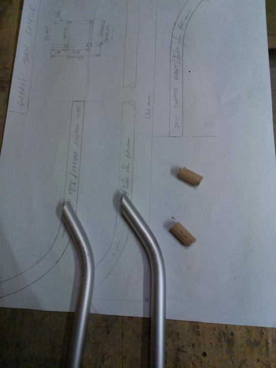

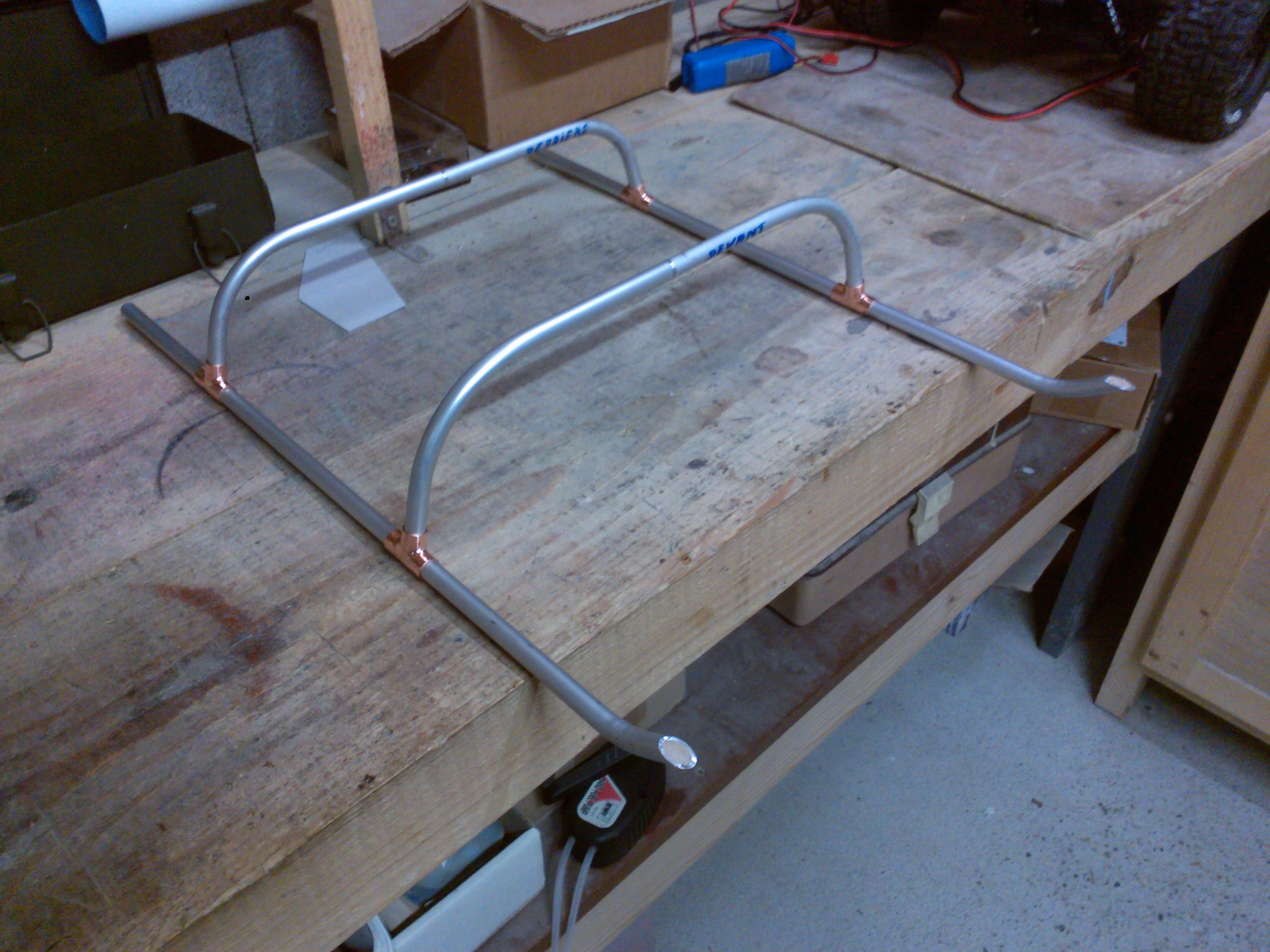

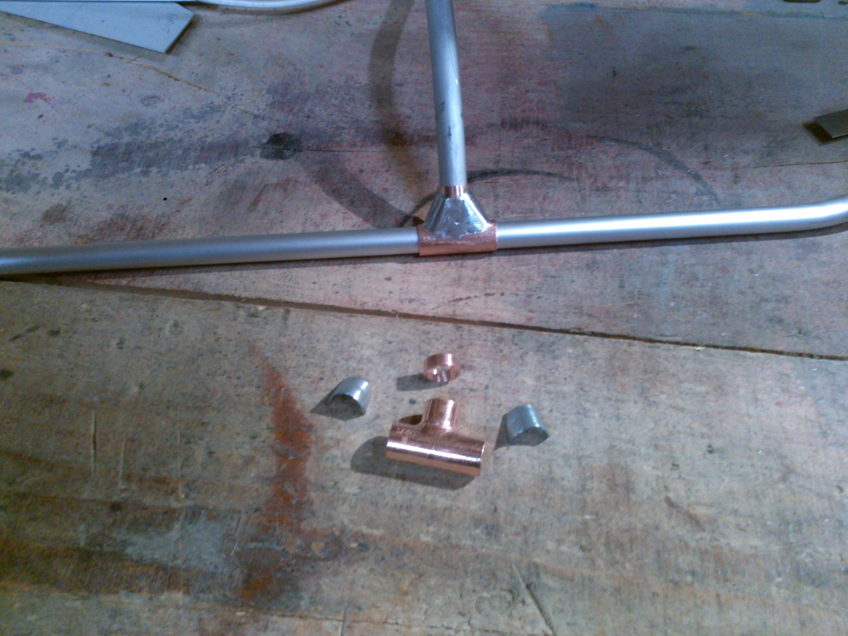

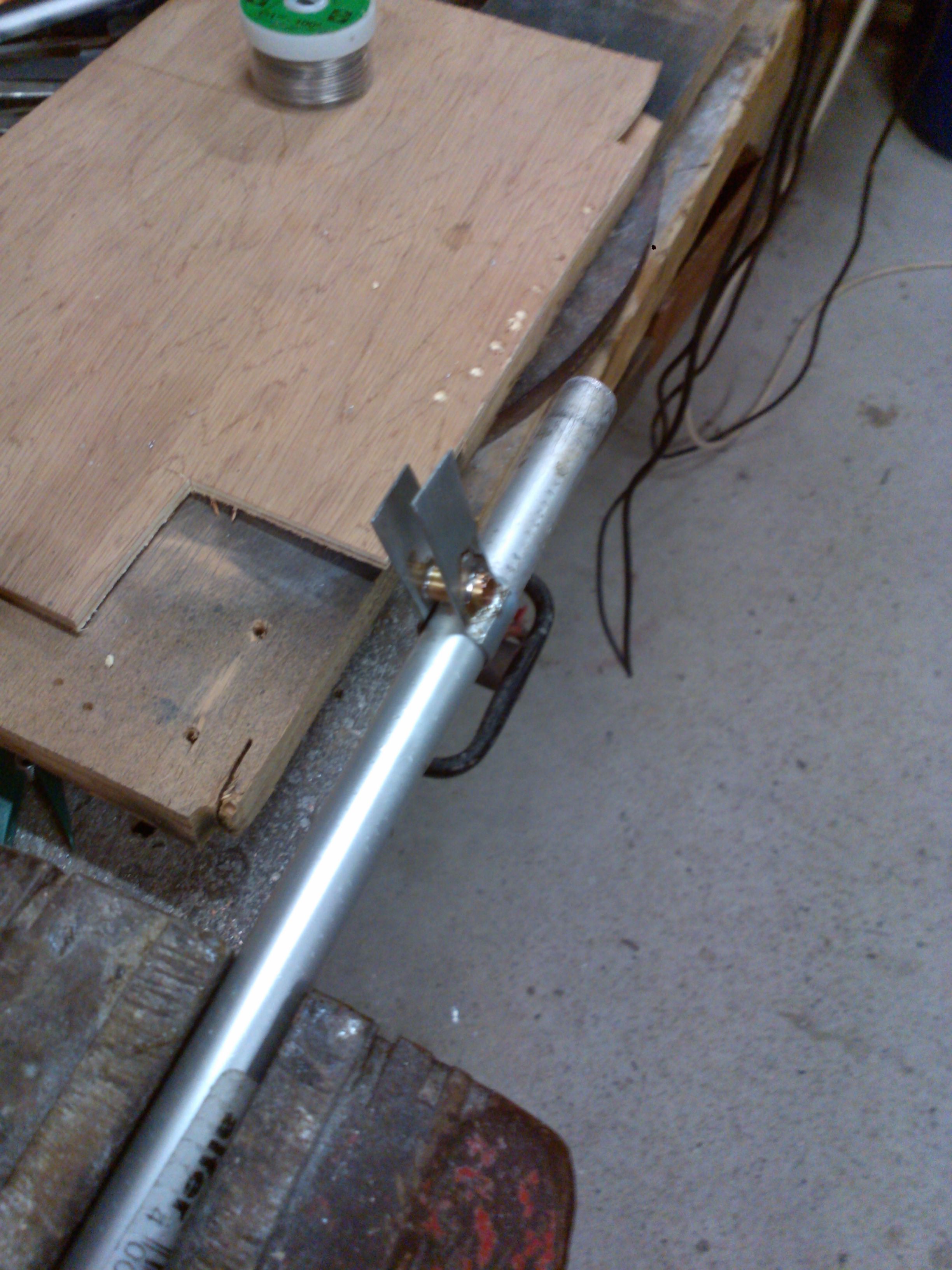

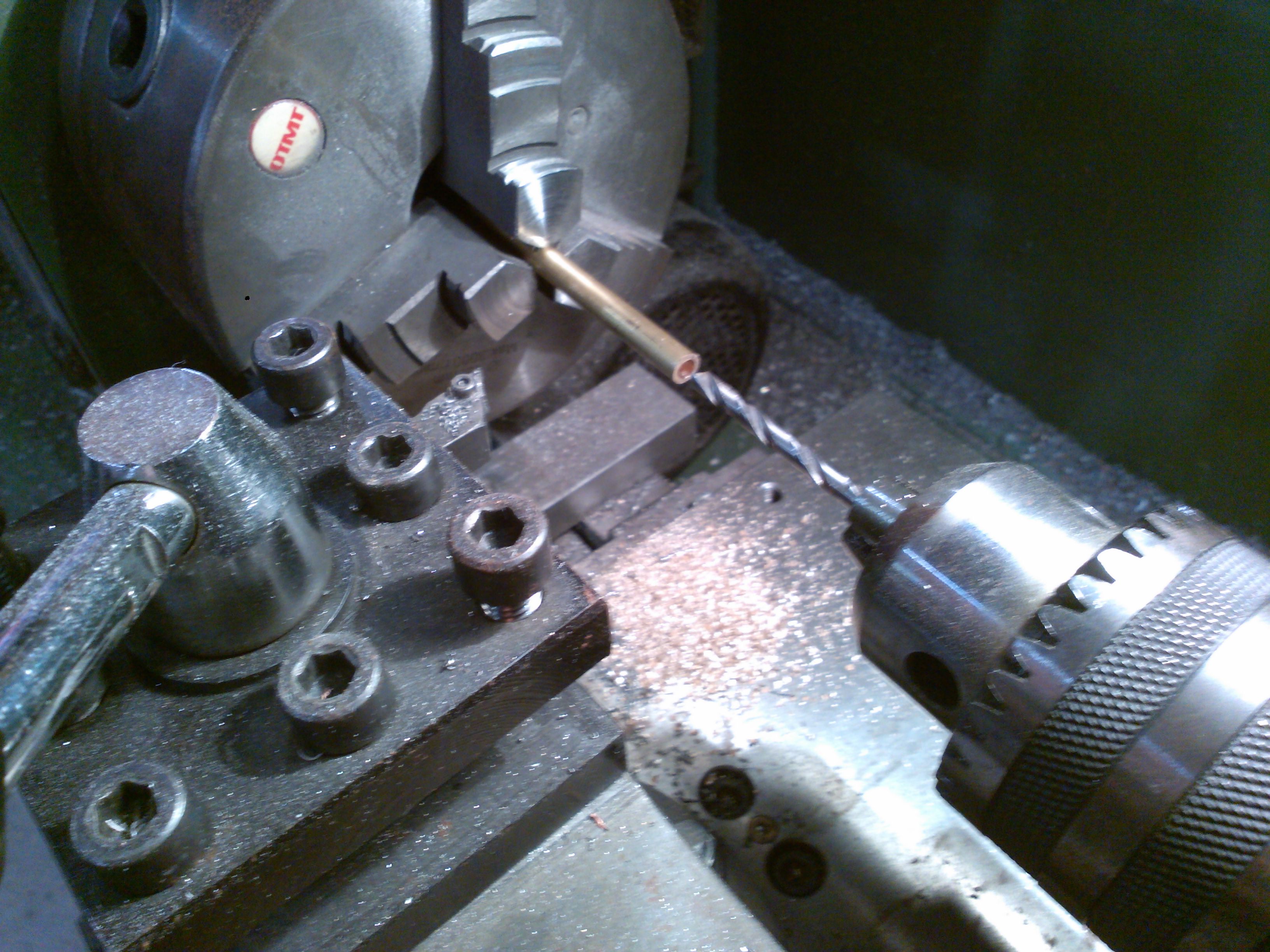

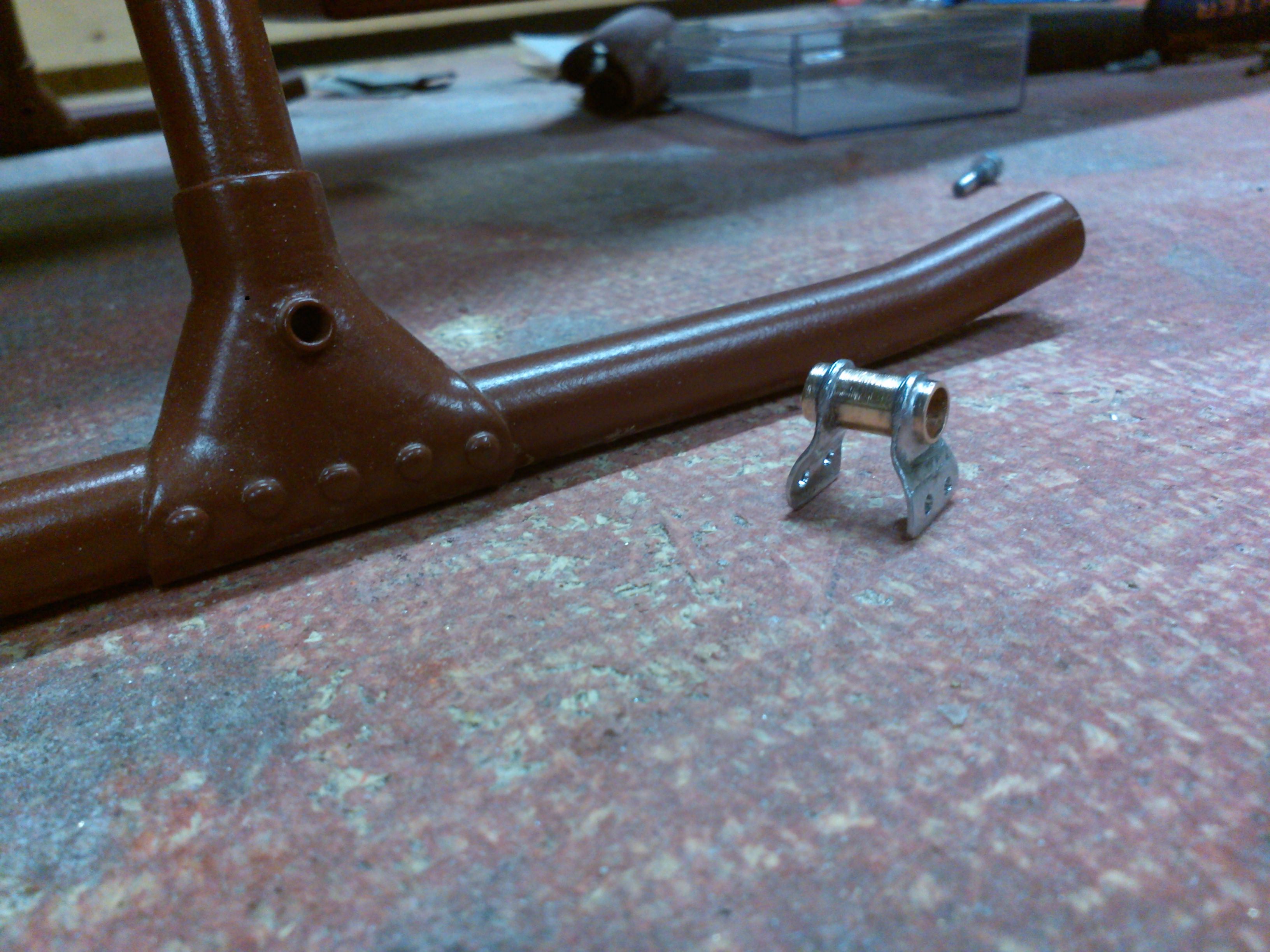

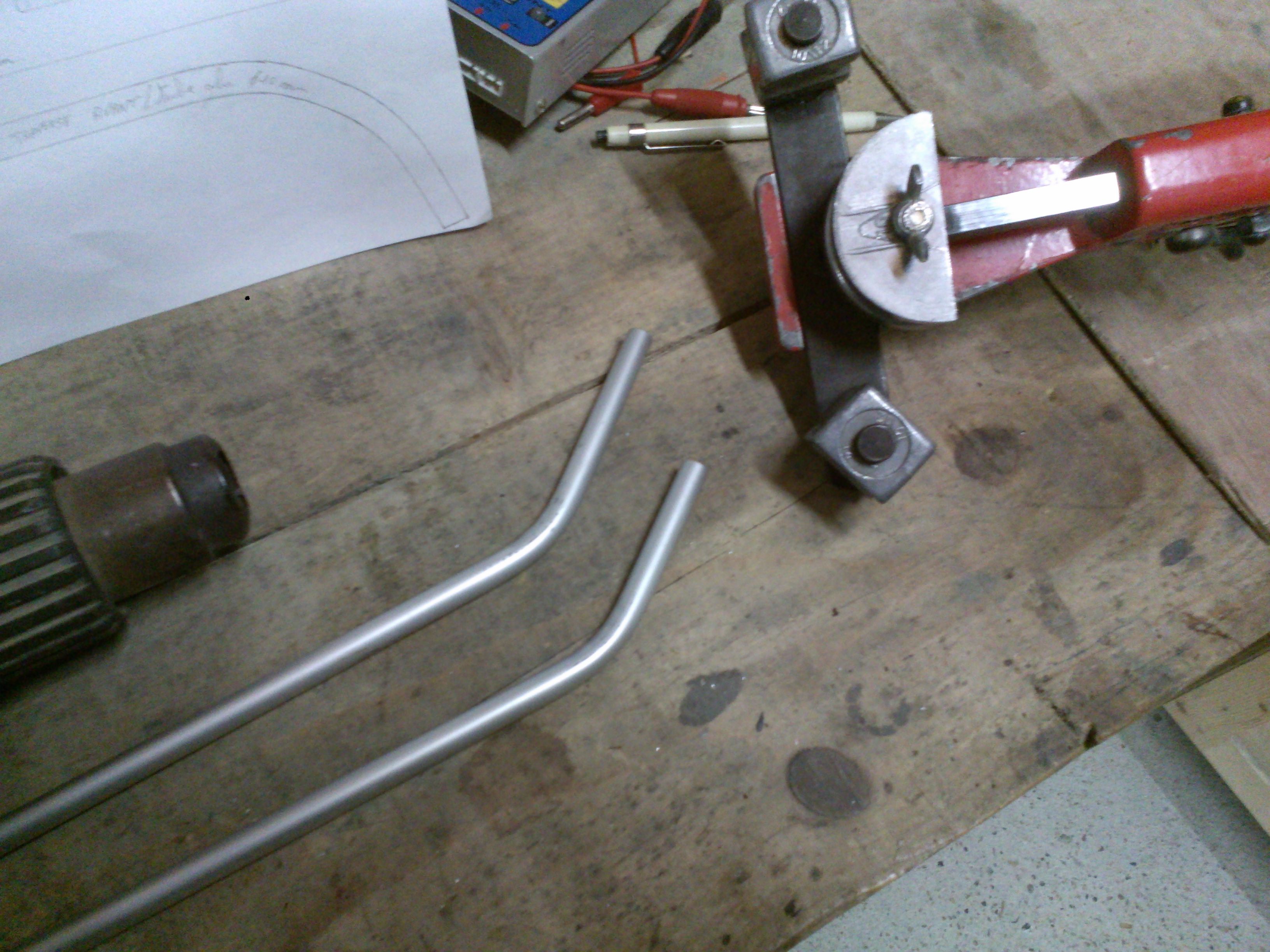

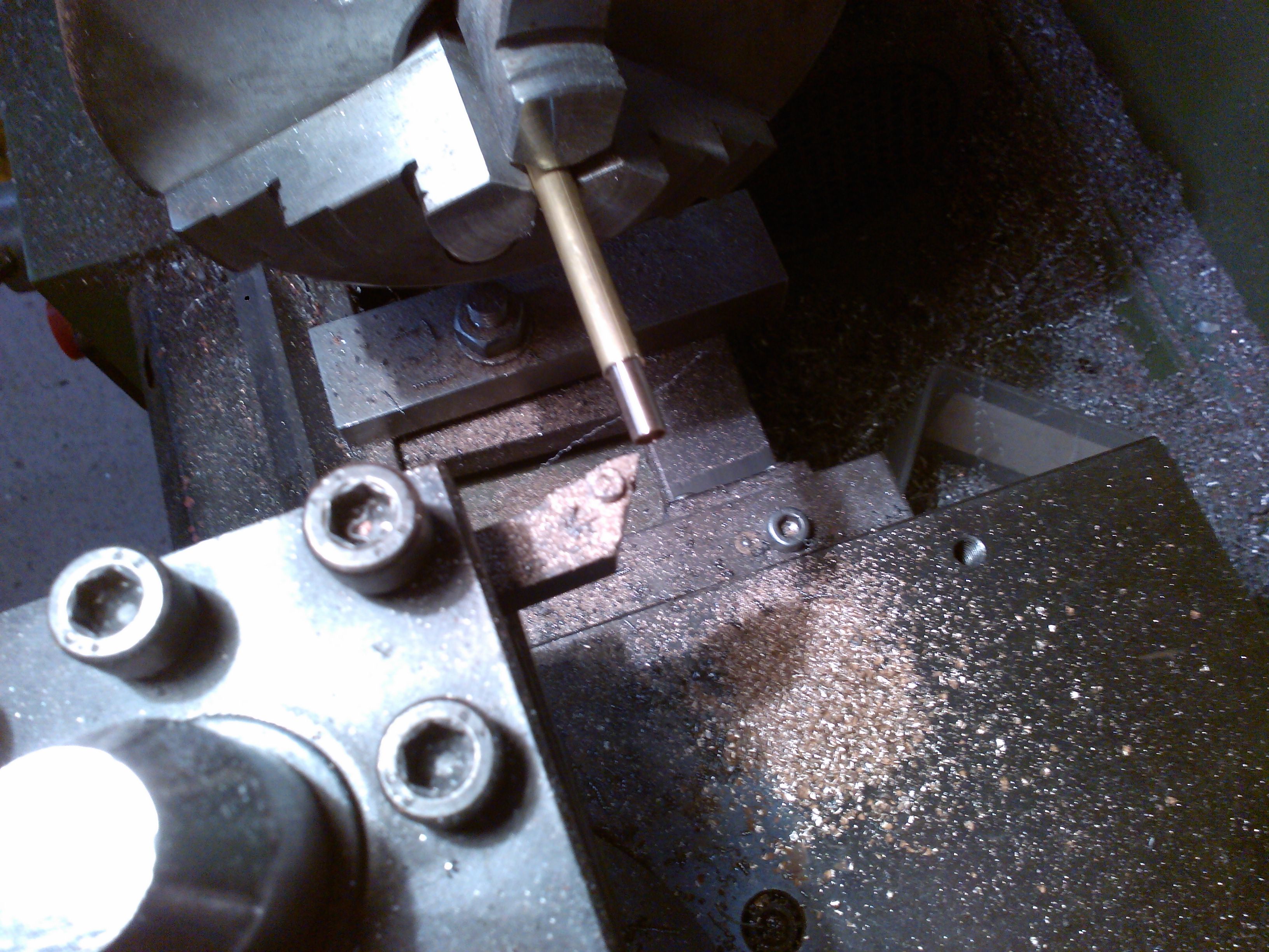

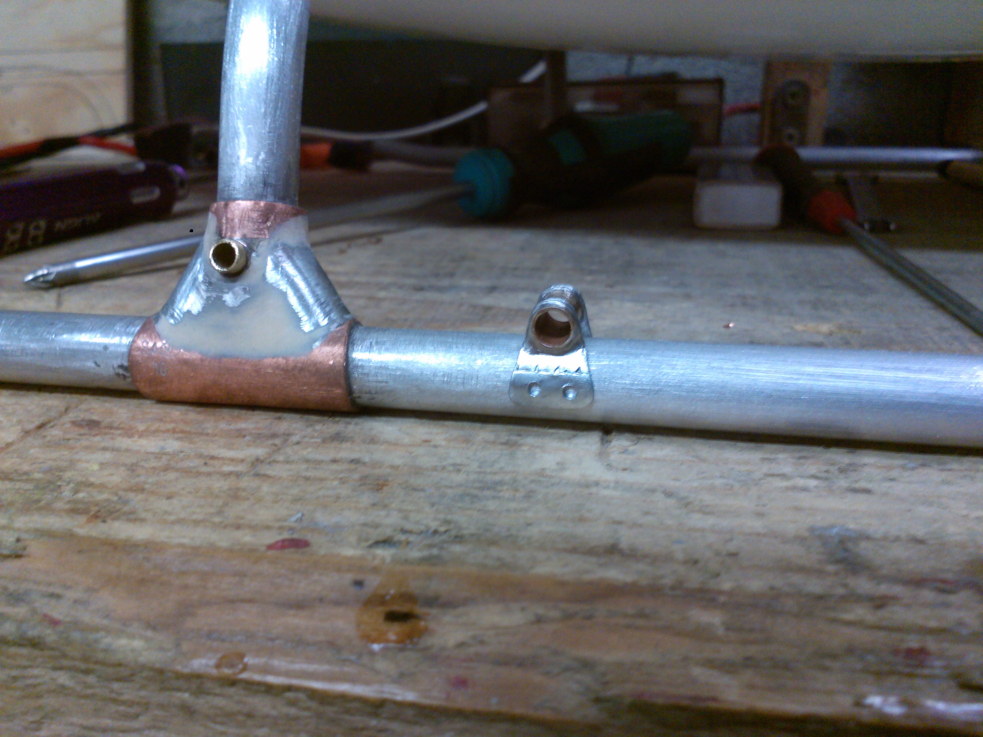

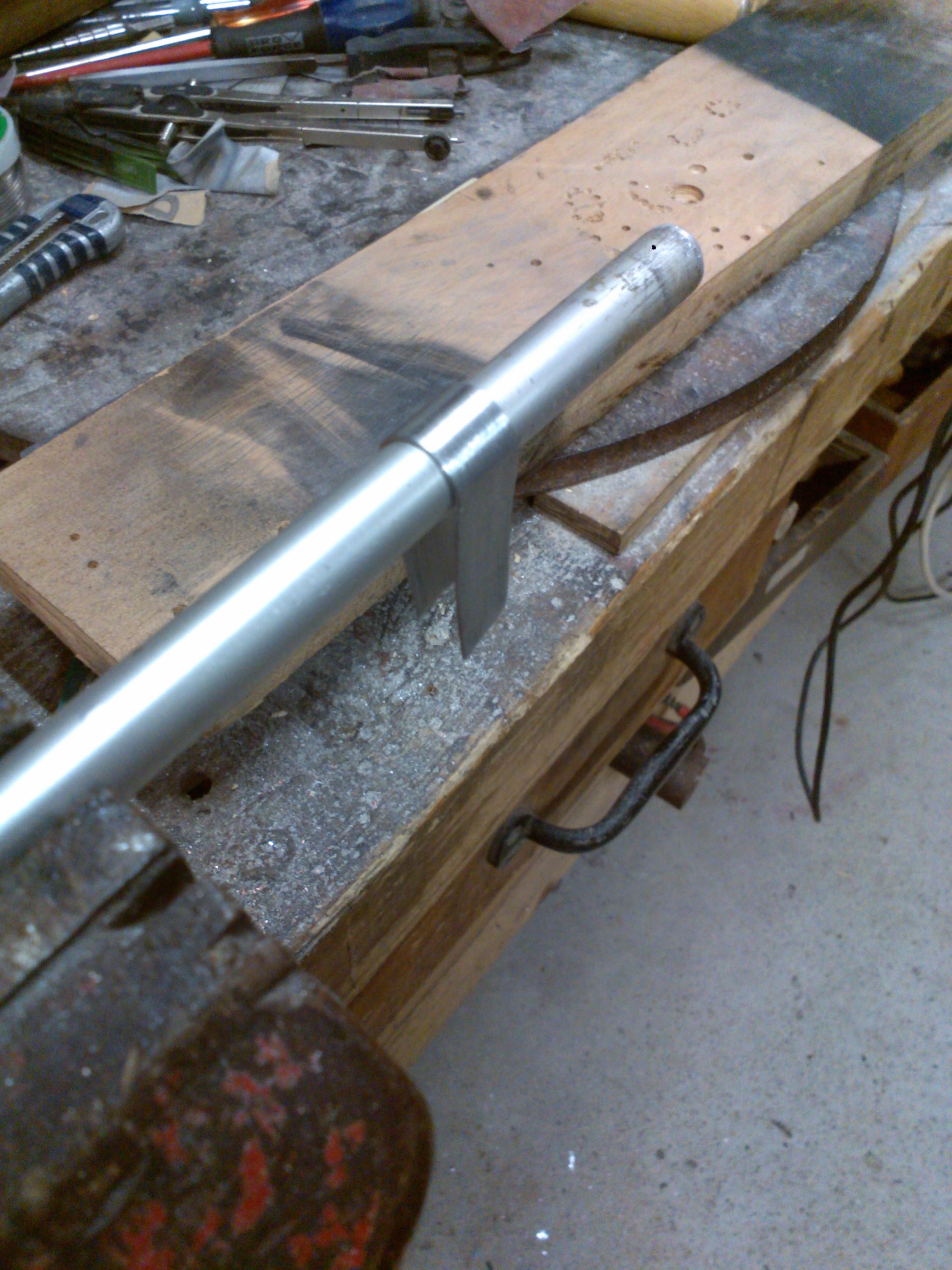

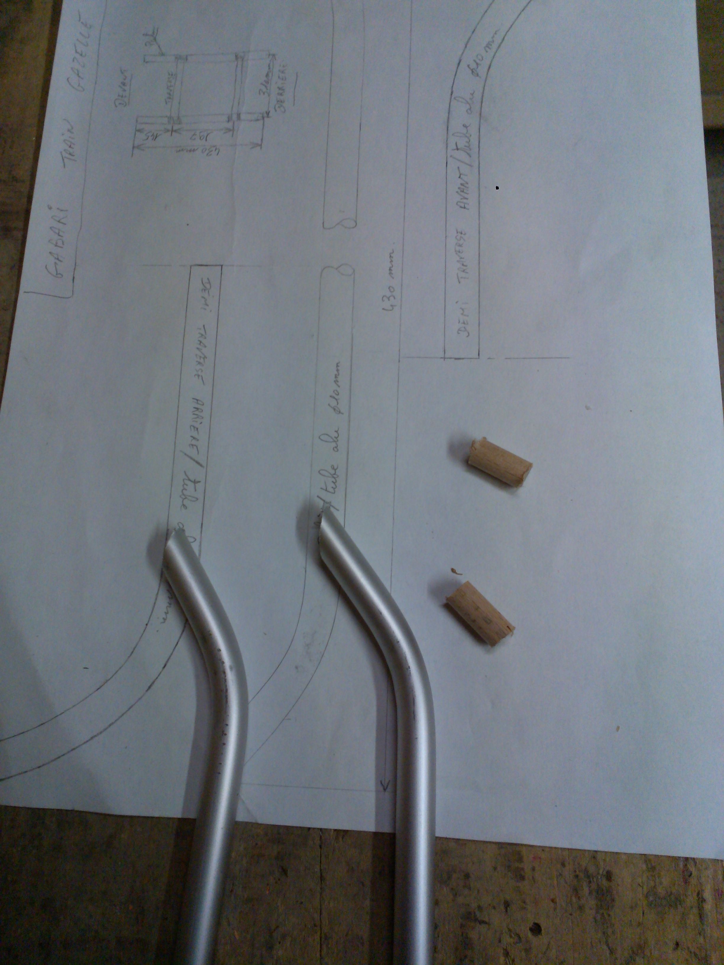

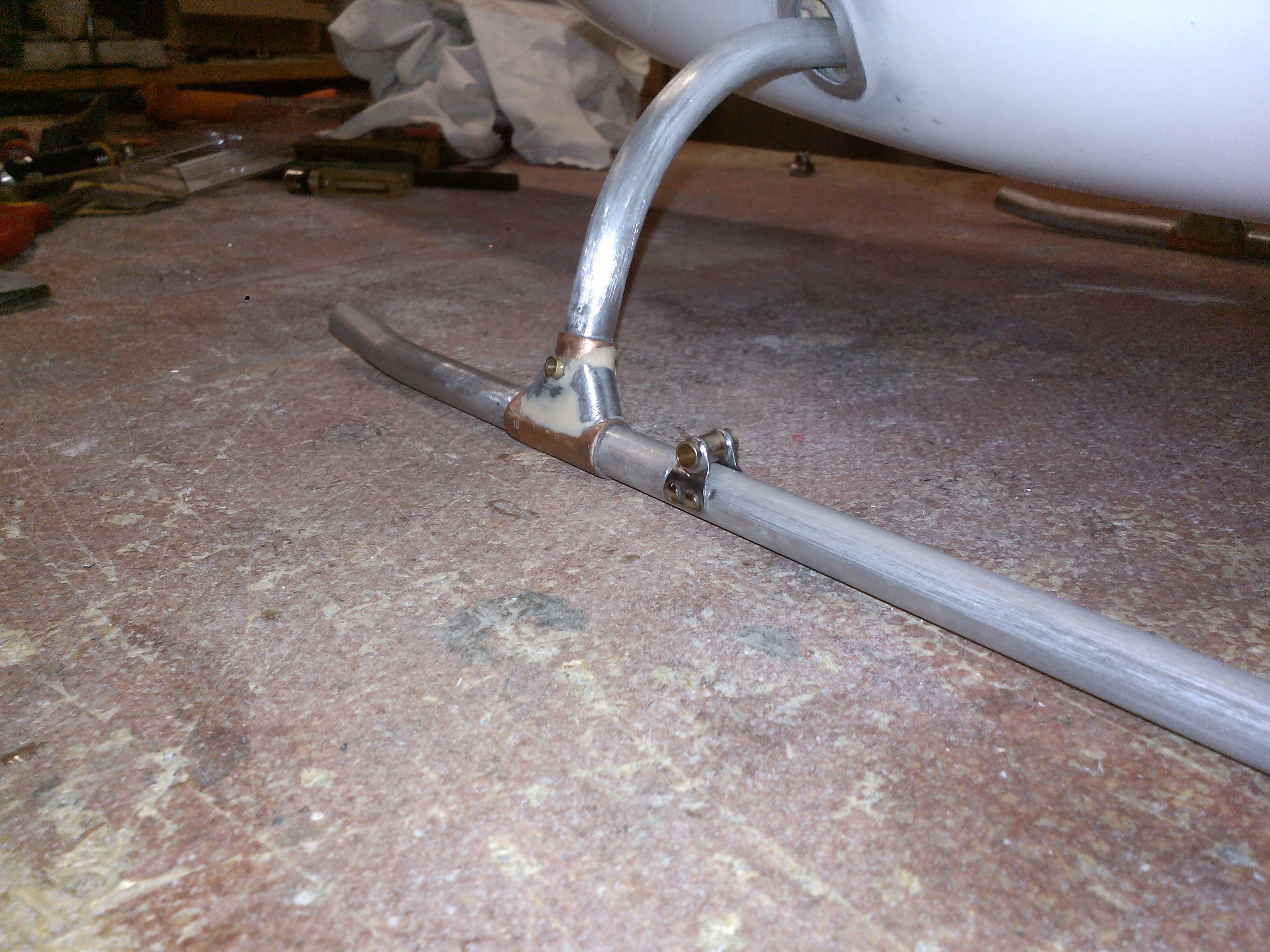

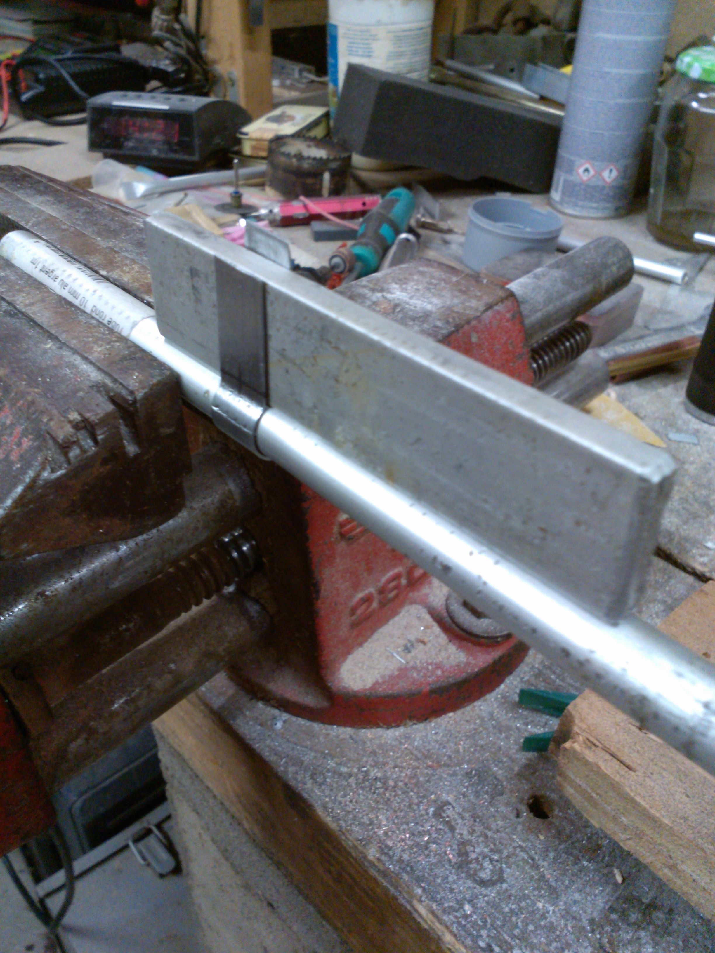

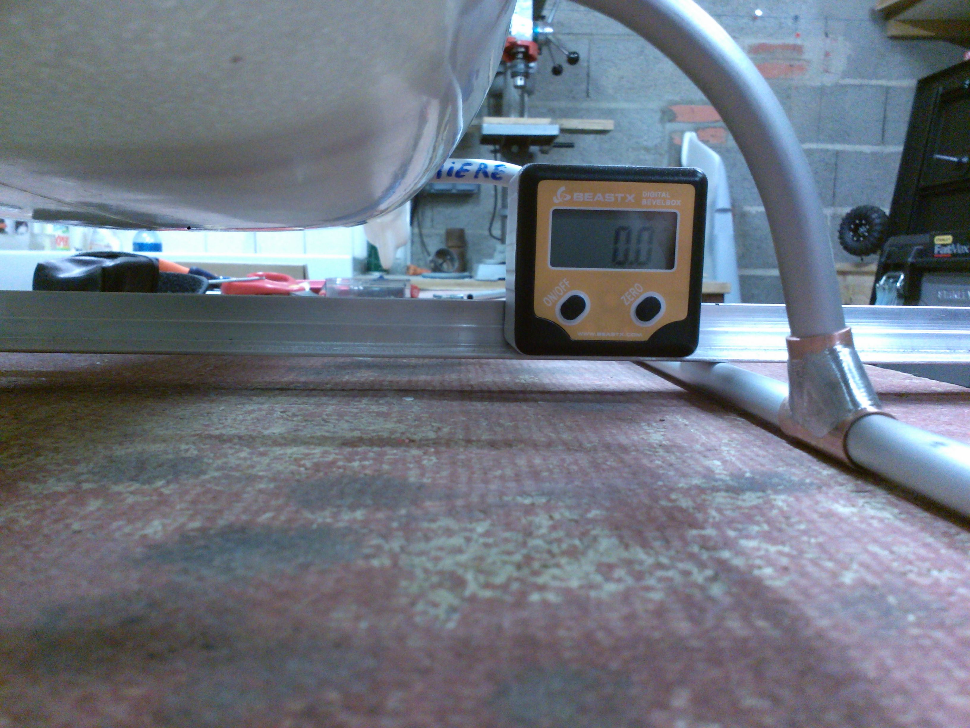

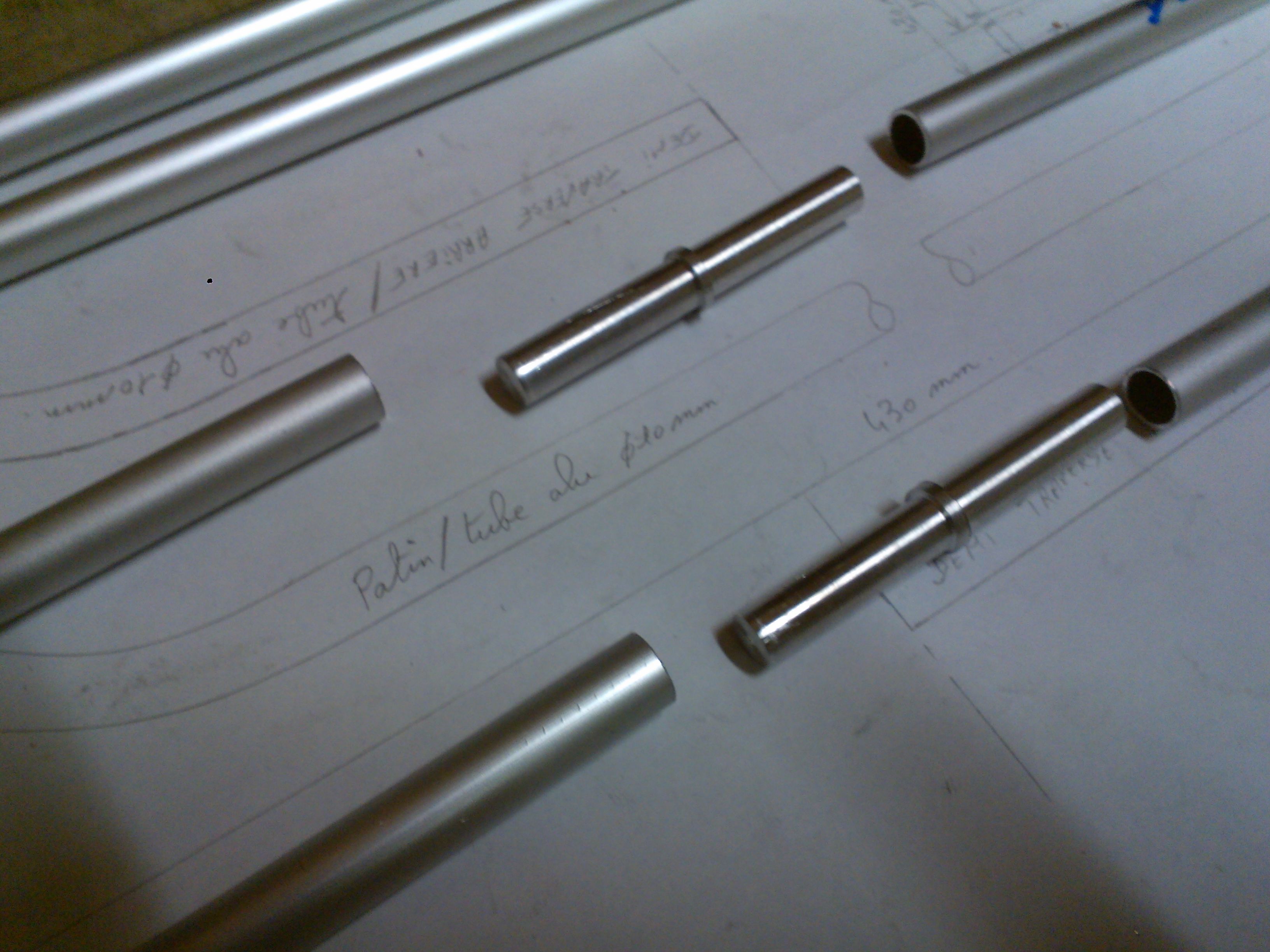

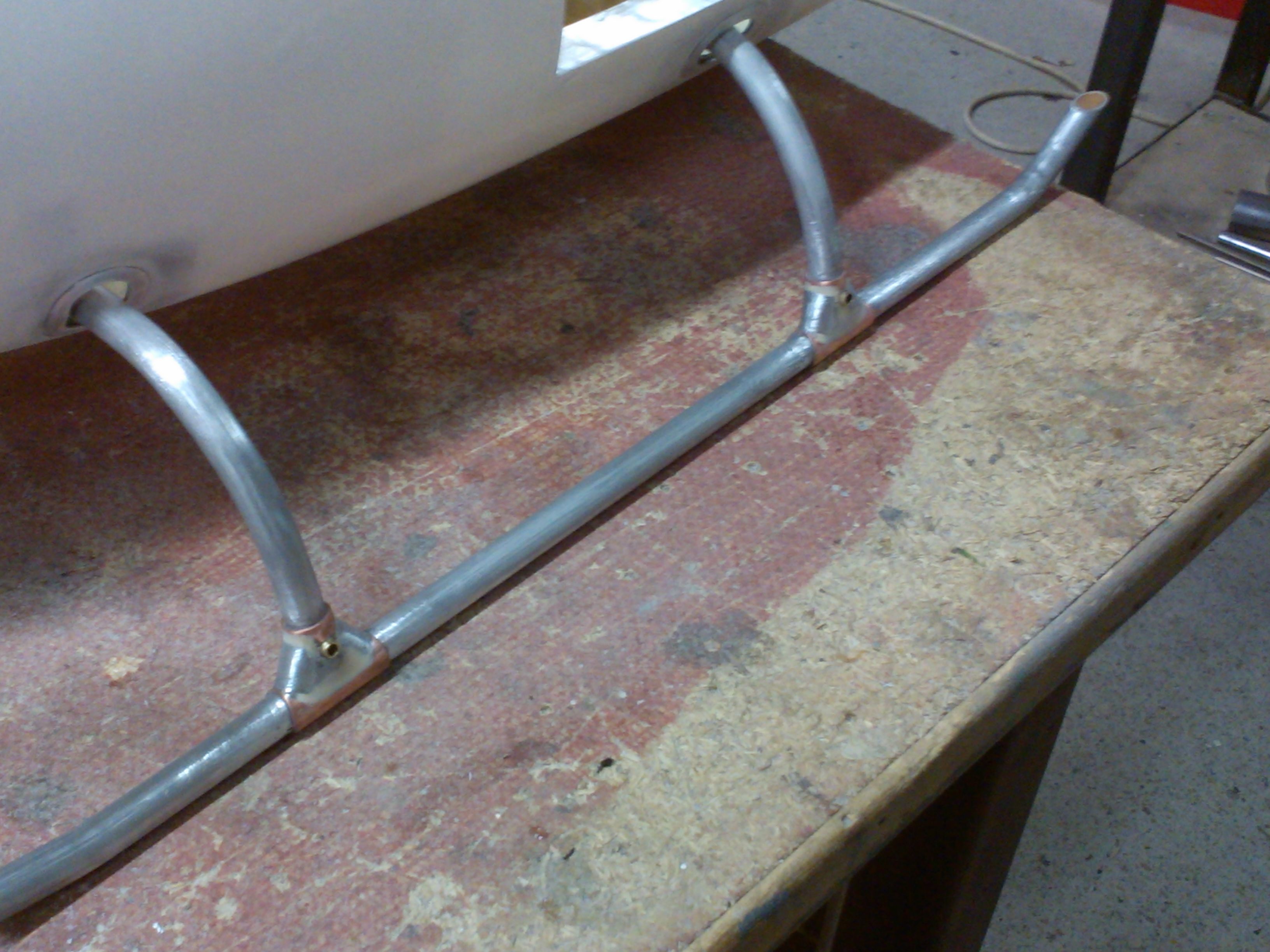

Fabrication des trains, en tube aluminium de 10 du brico du coin :
à suivre ....

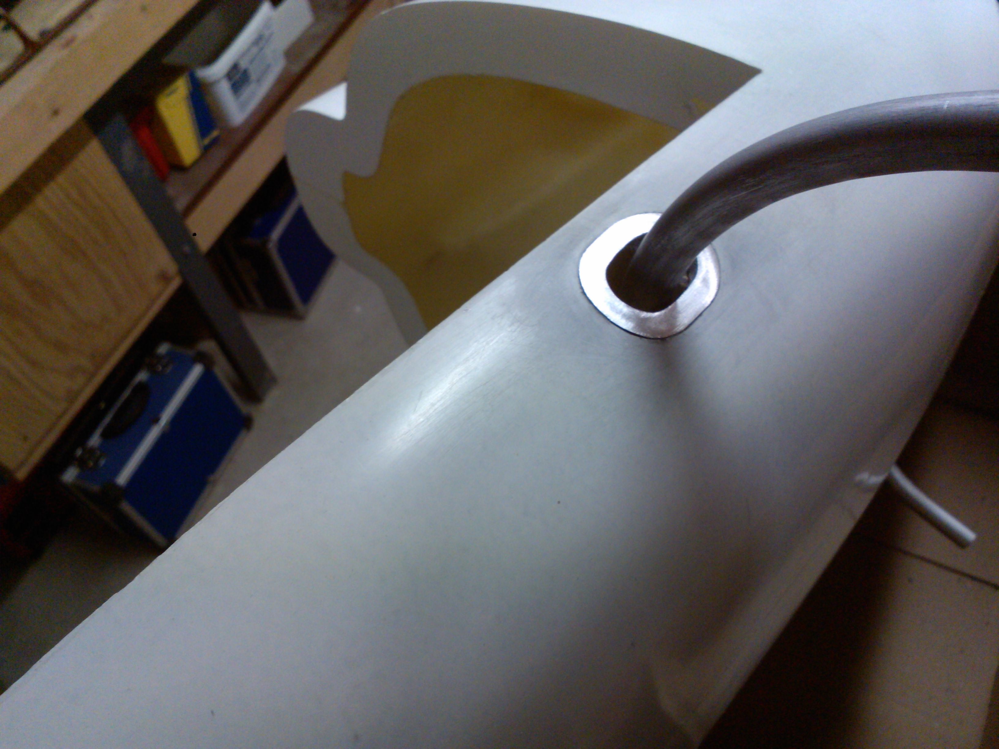

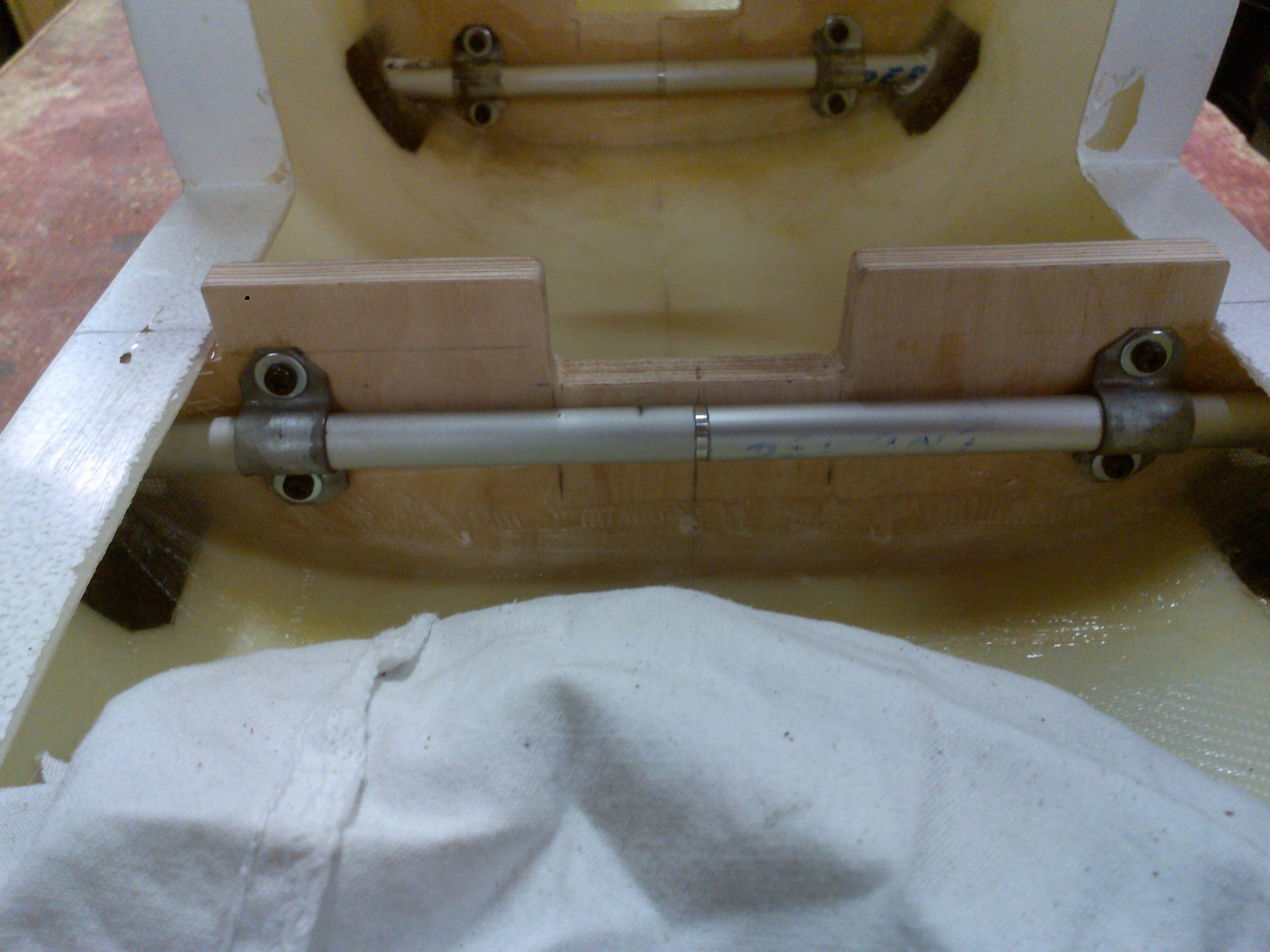

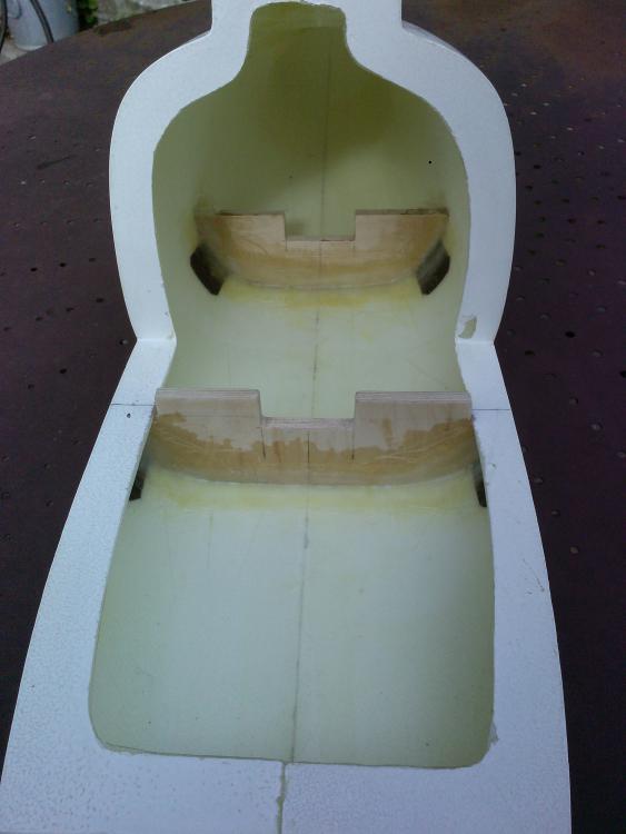

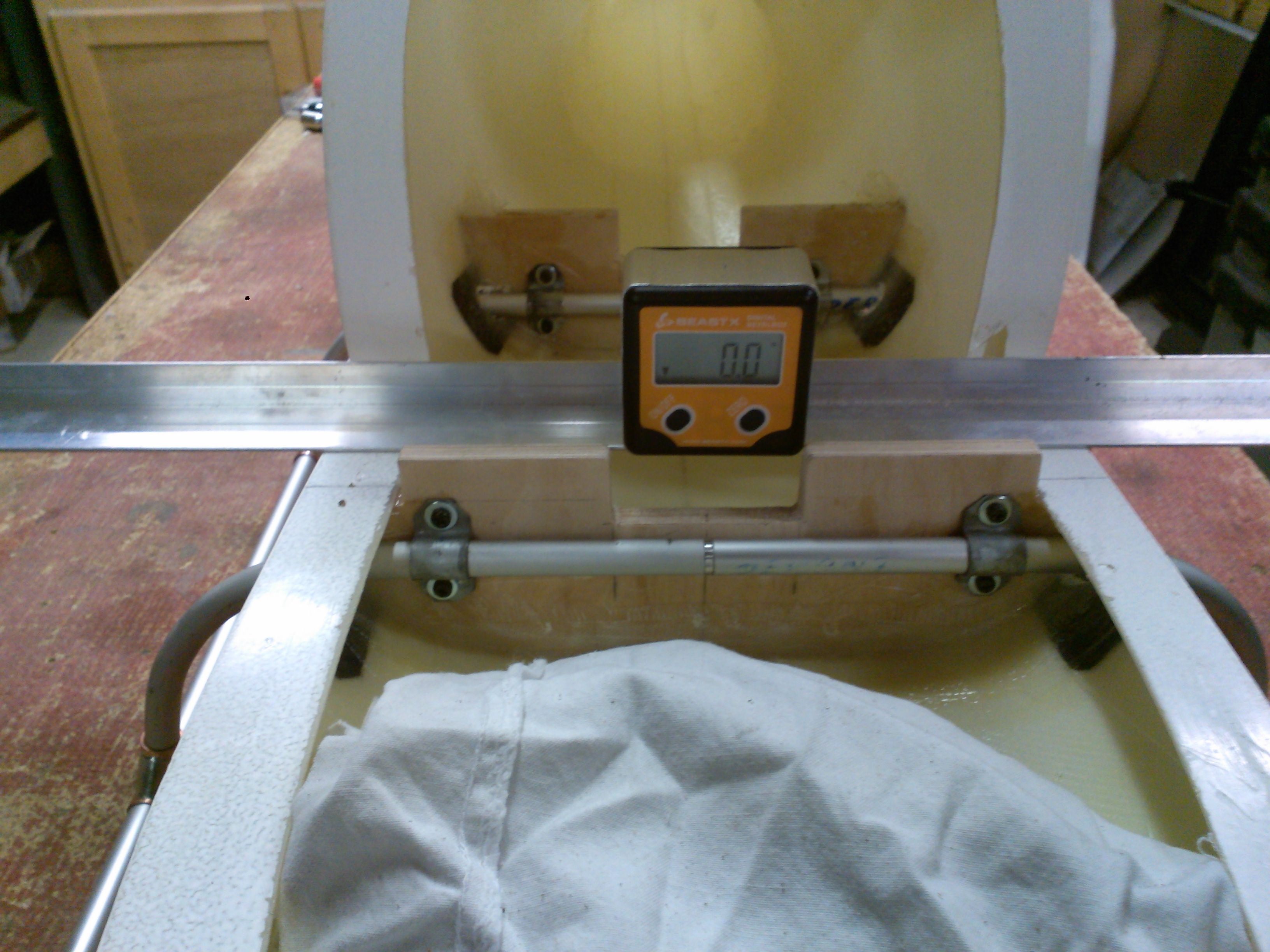

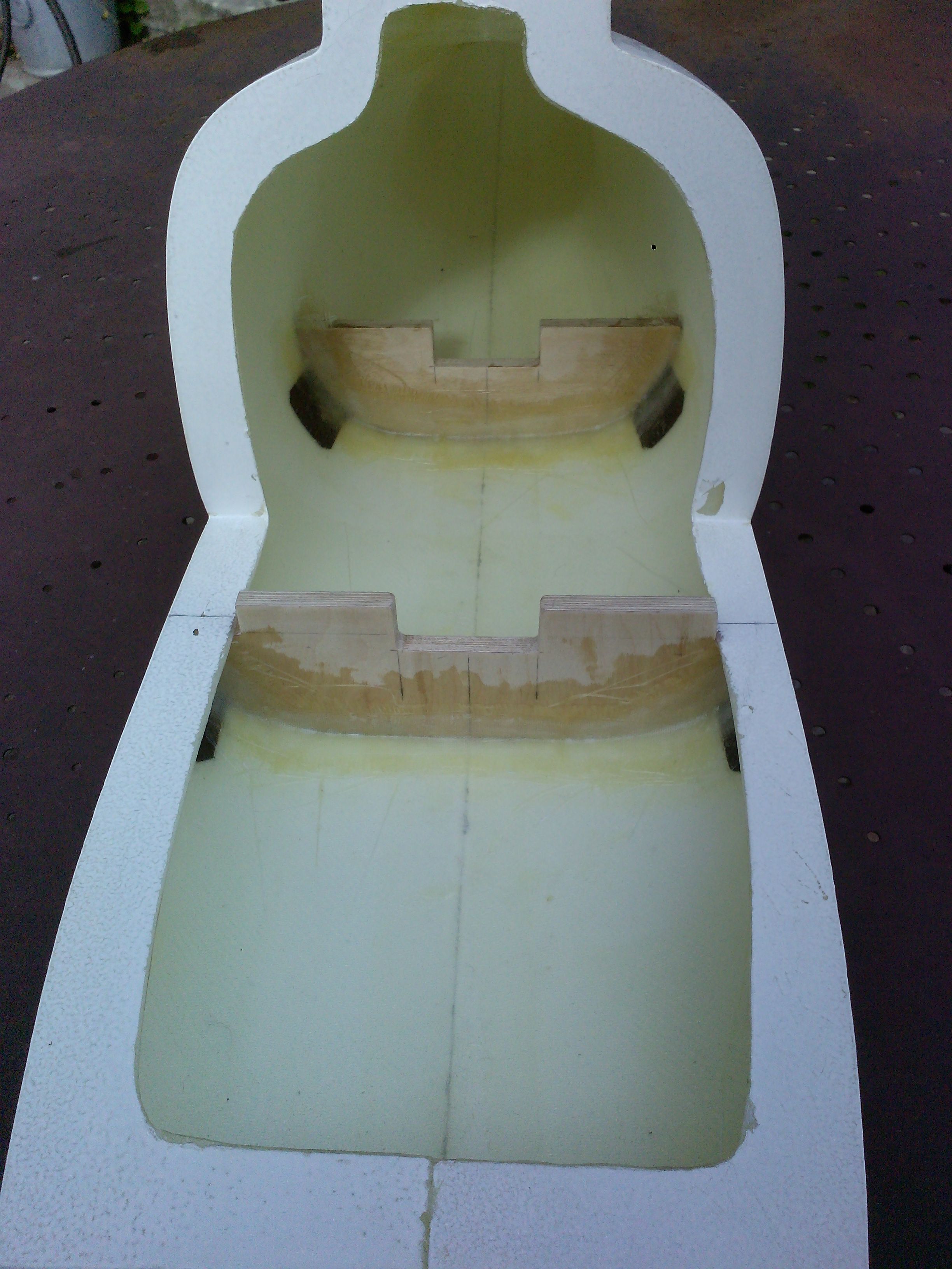

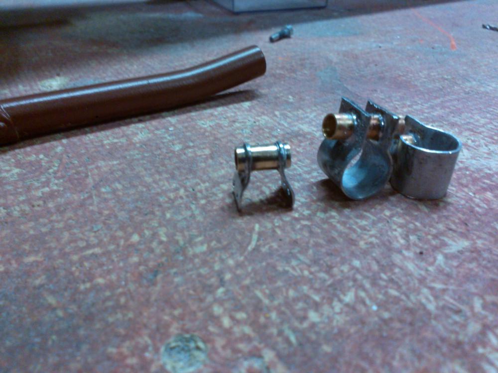

Fabrication des couples de fixation du train dans le fuselage :

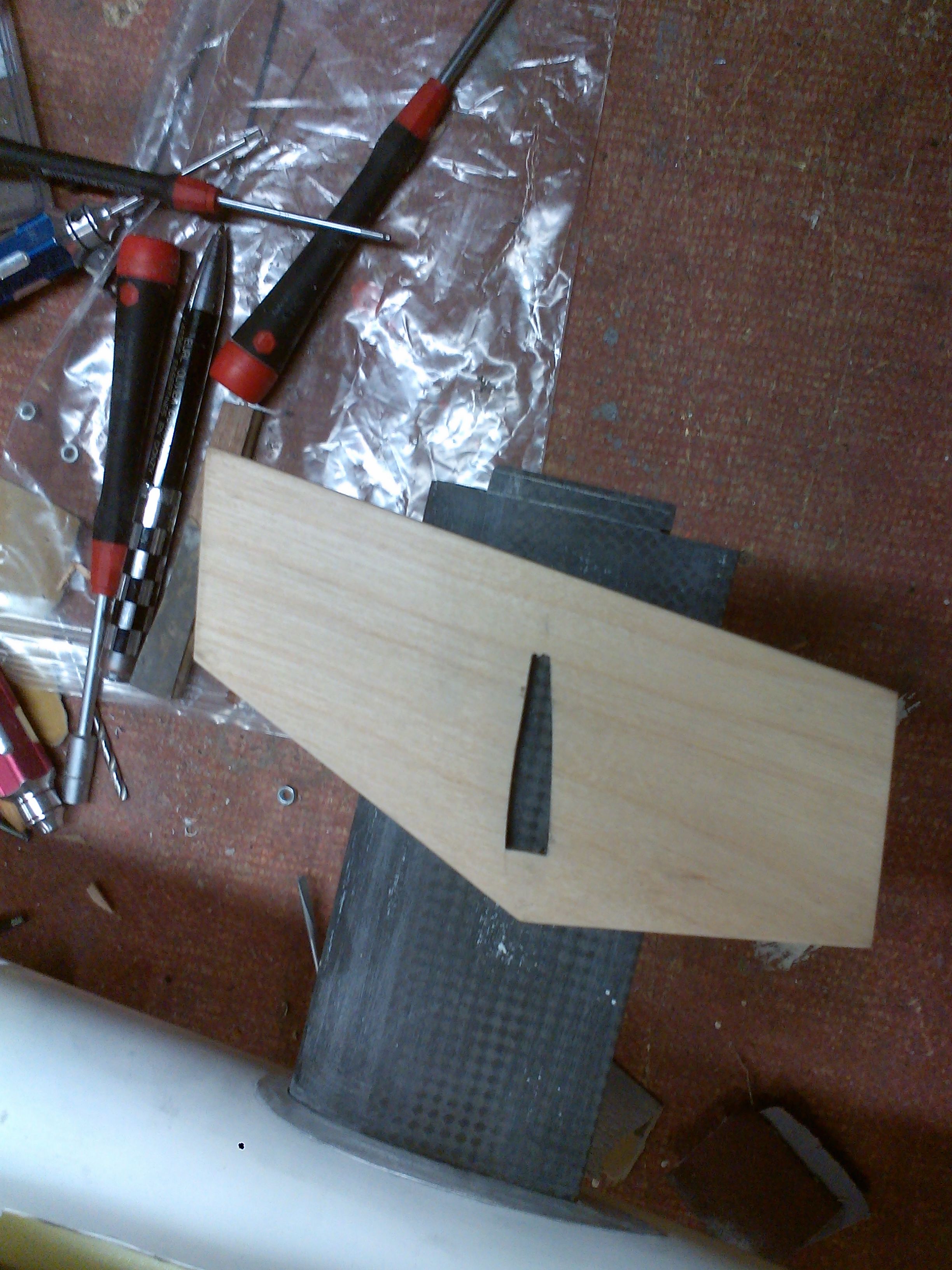

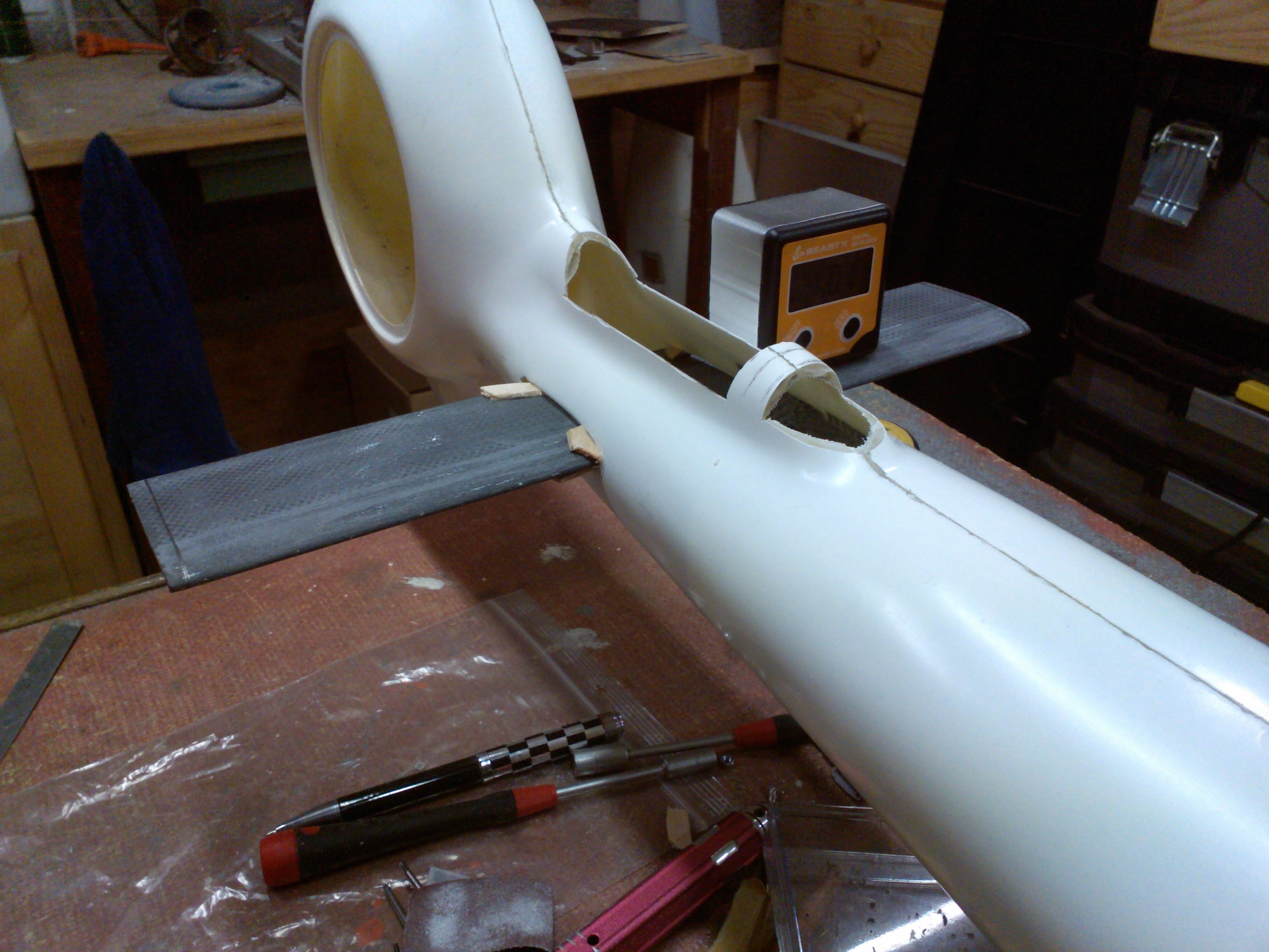

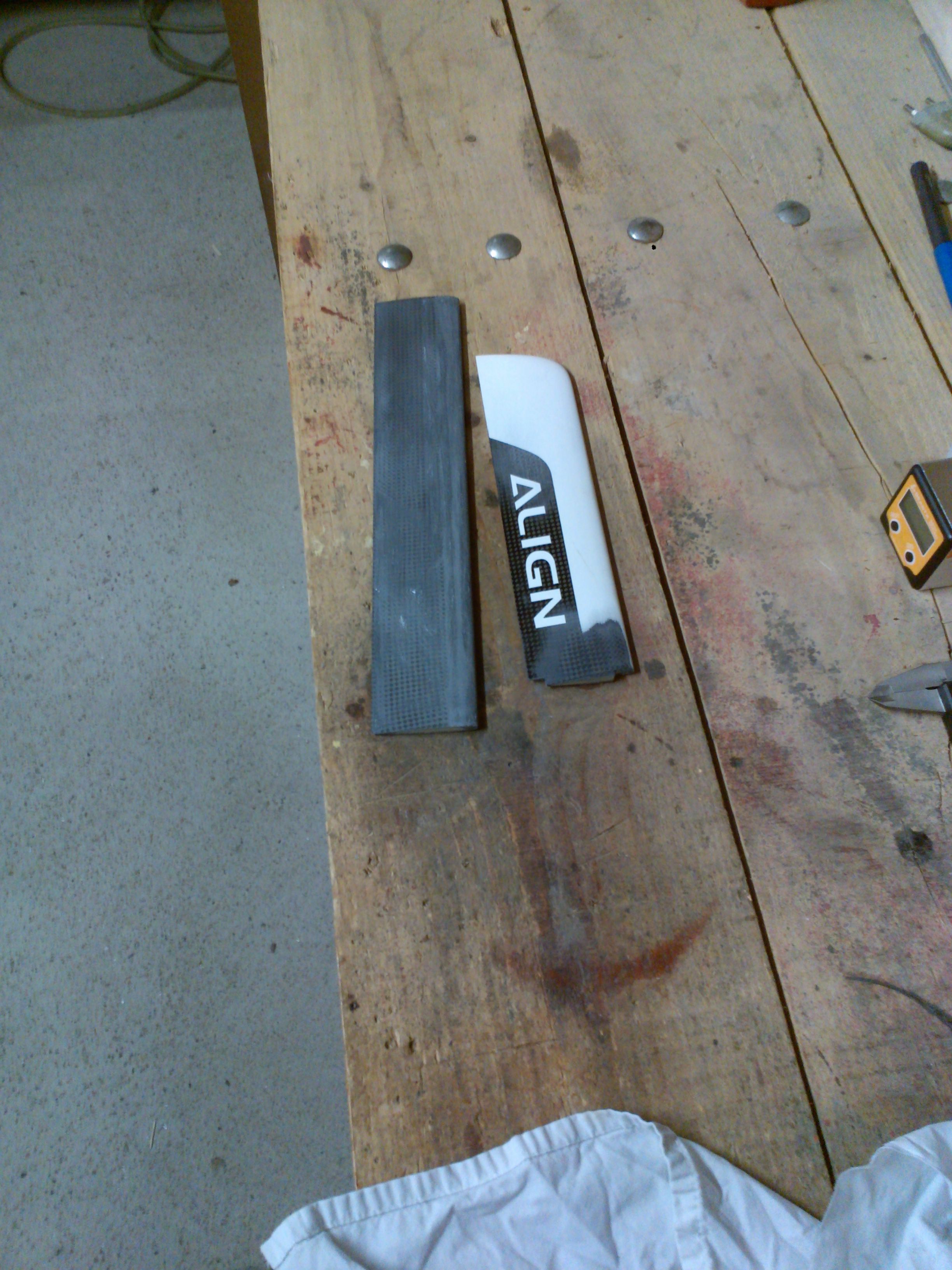

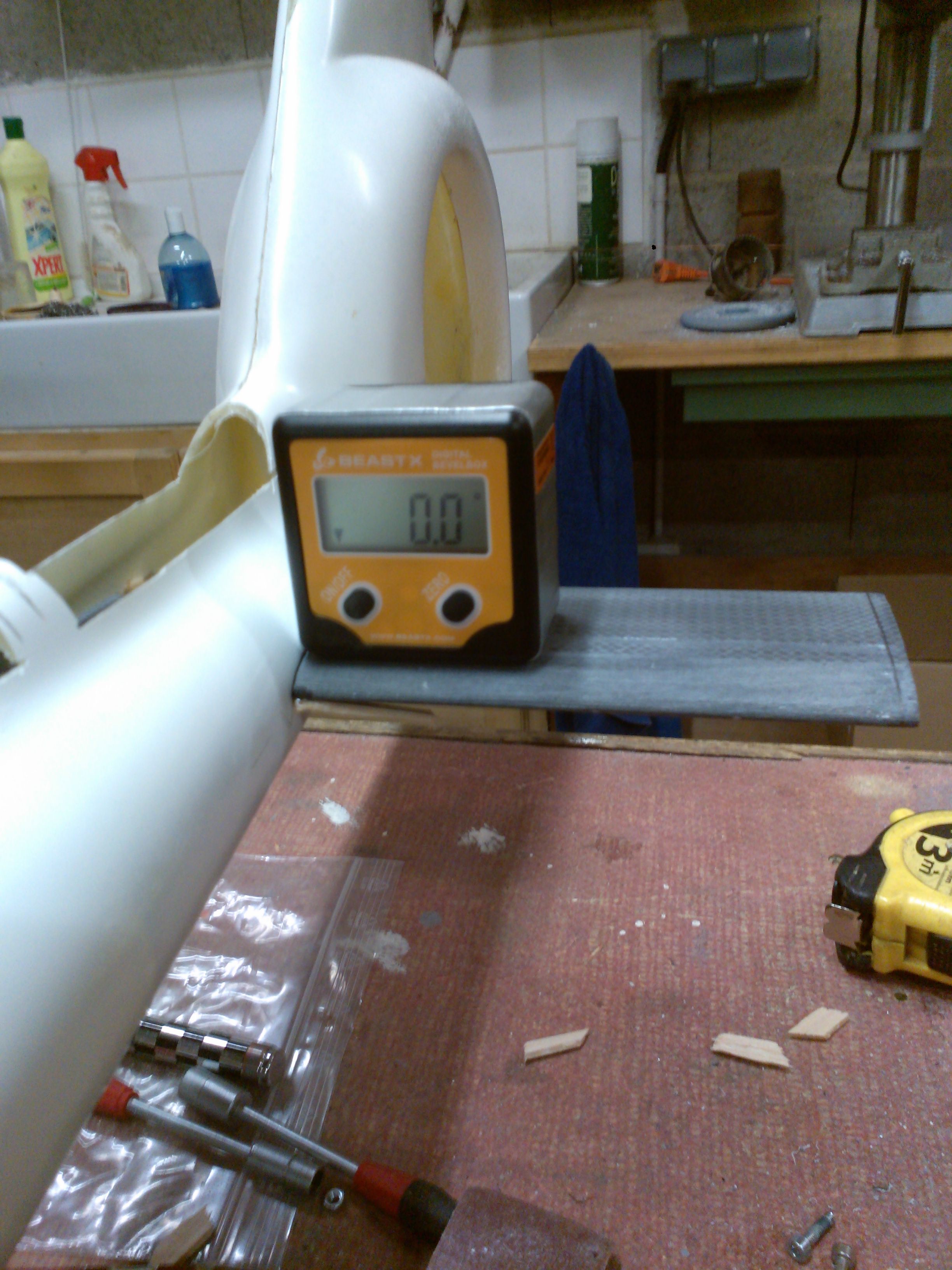

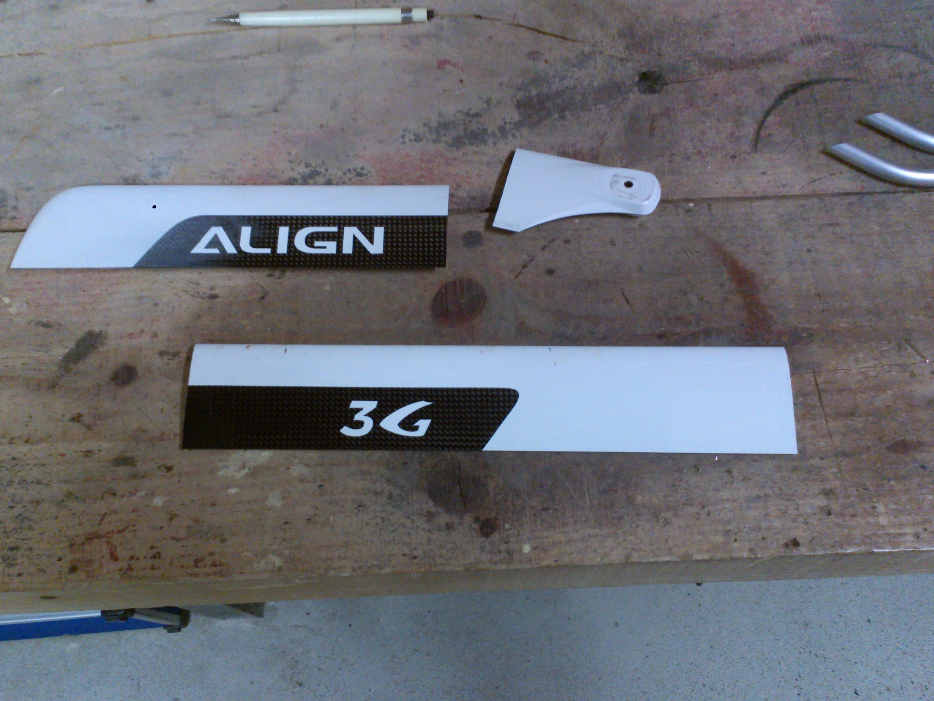

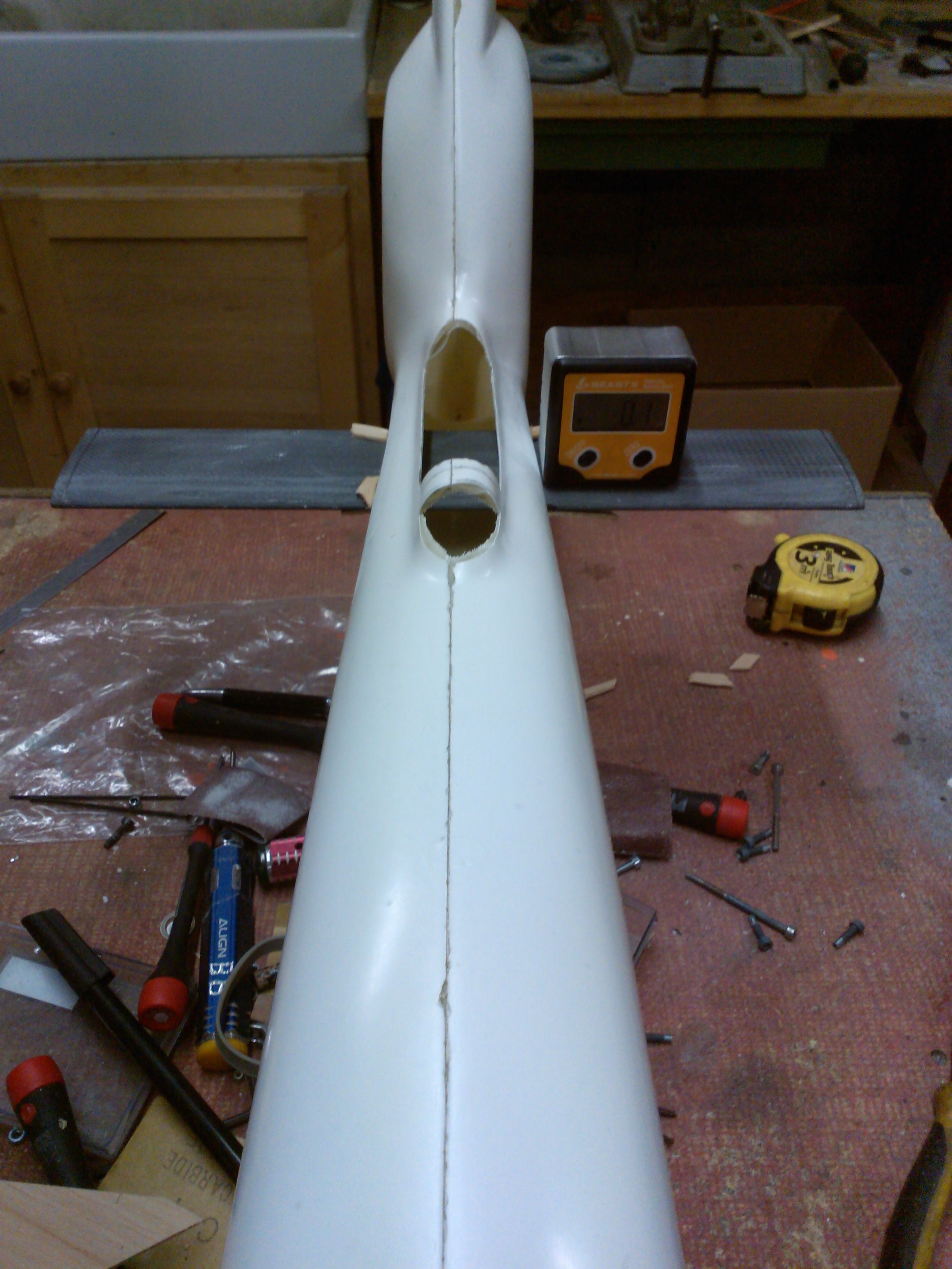

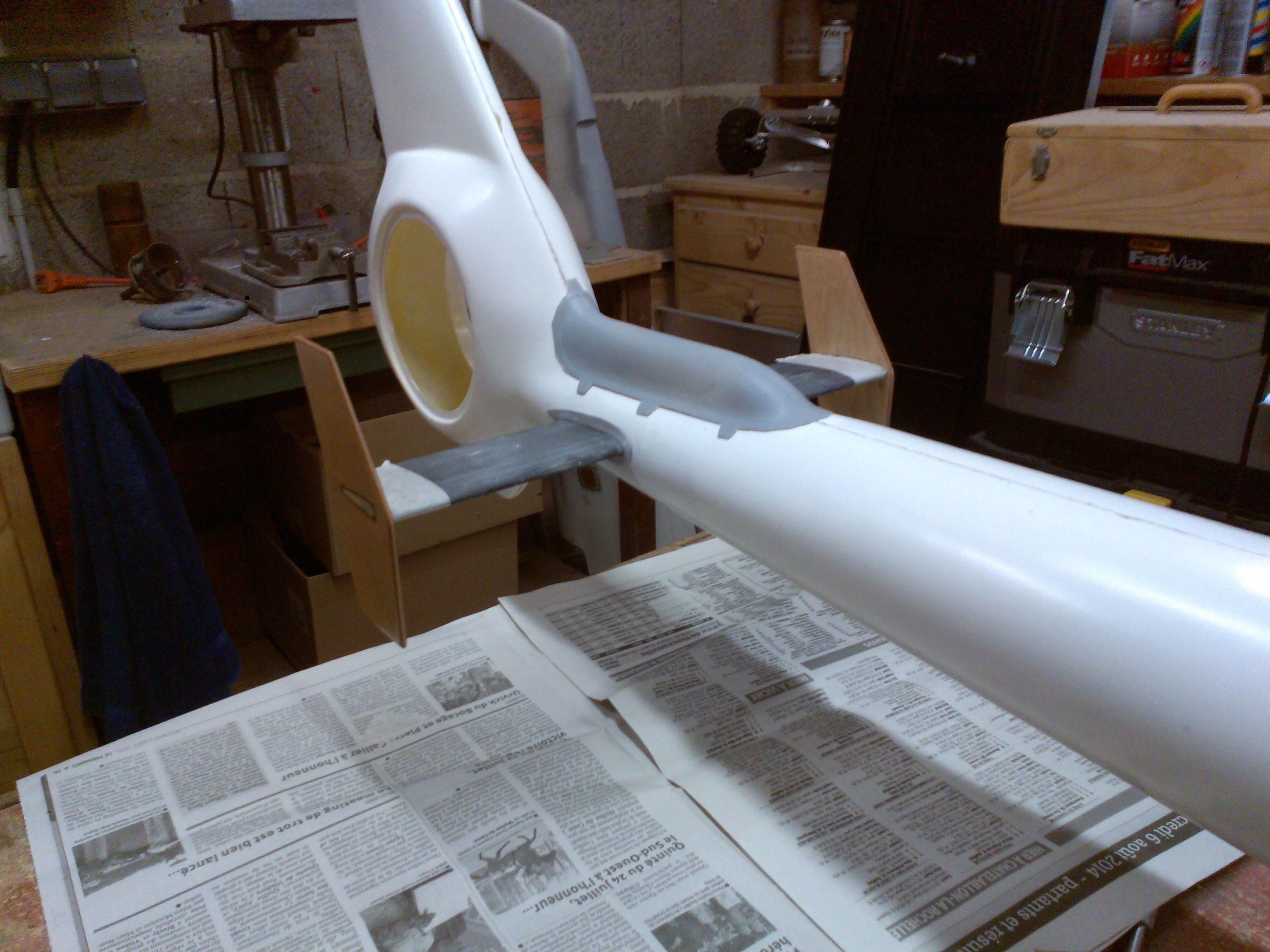

la suite, le stabilisateur fait avec une vieille pale orpheline de 600 !
ponçage de l'élément pour le stab
mise en place, calage et controle avant collage à la colle epoxy

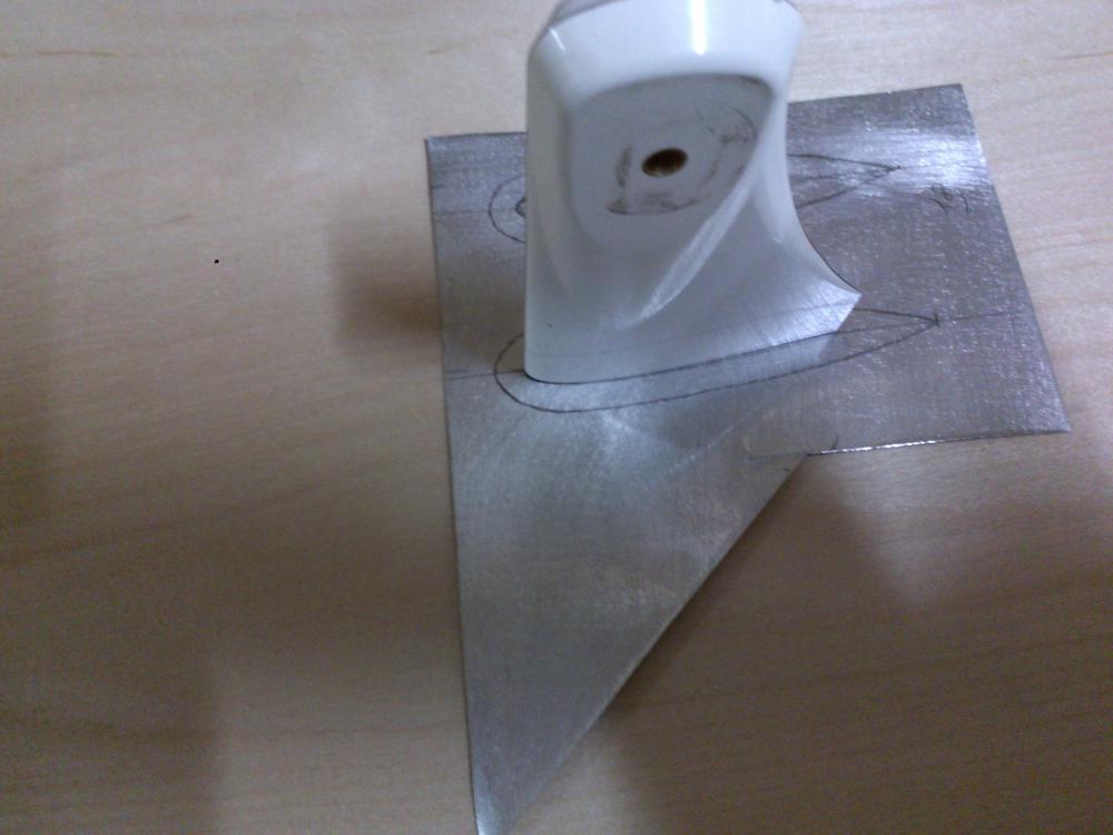

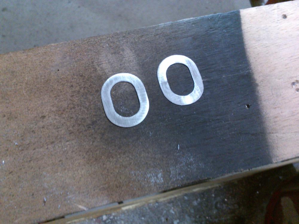

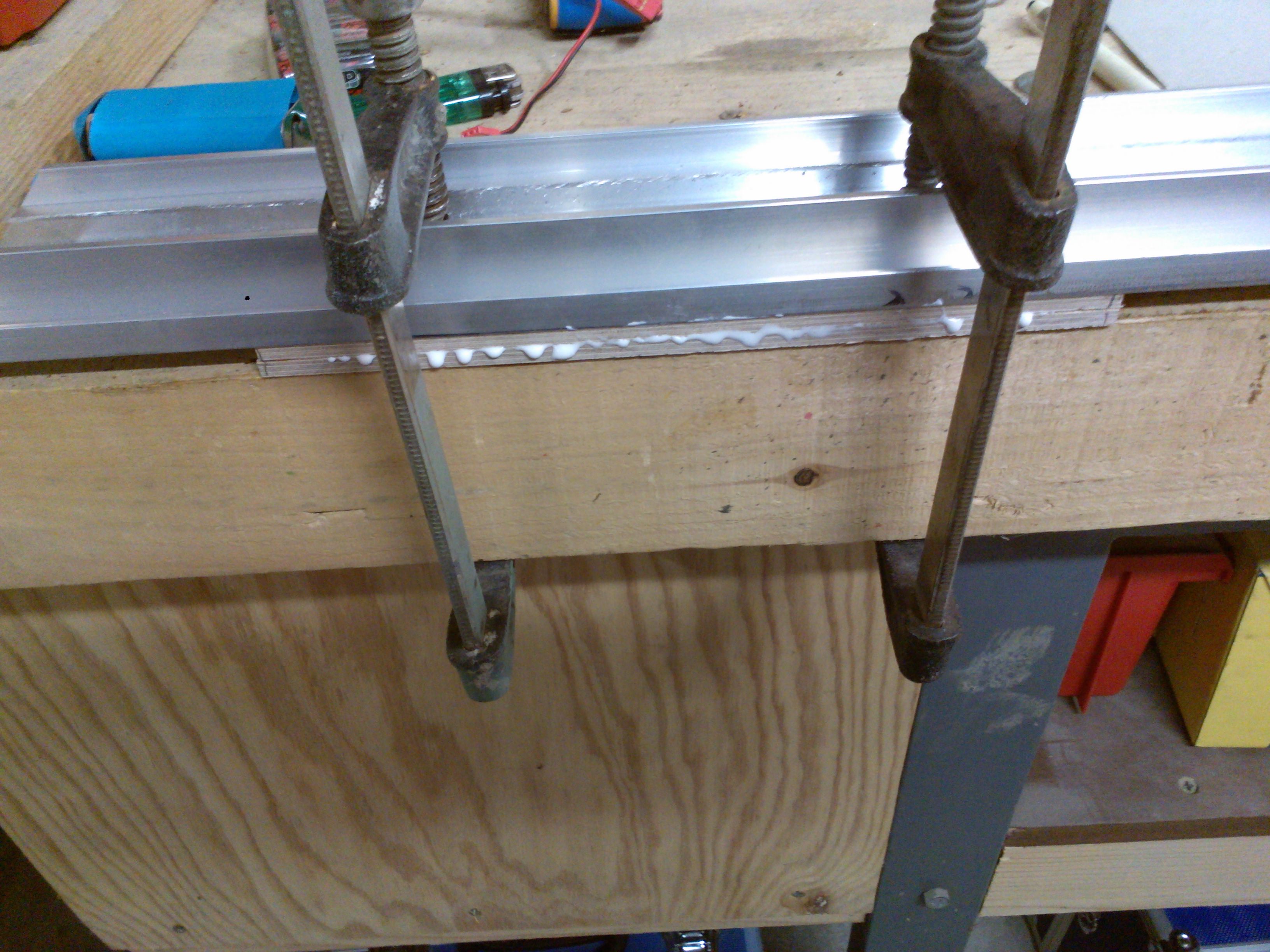

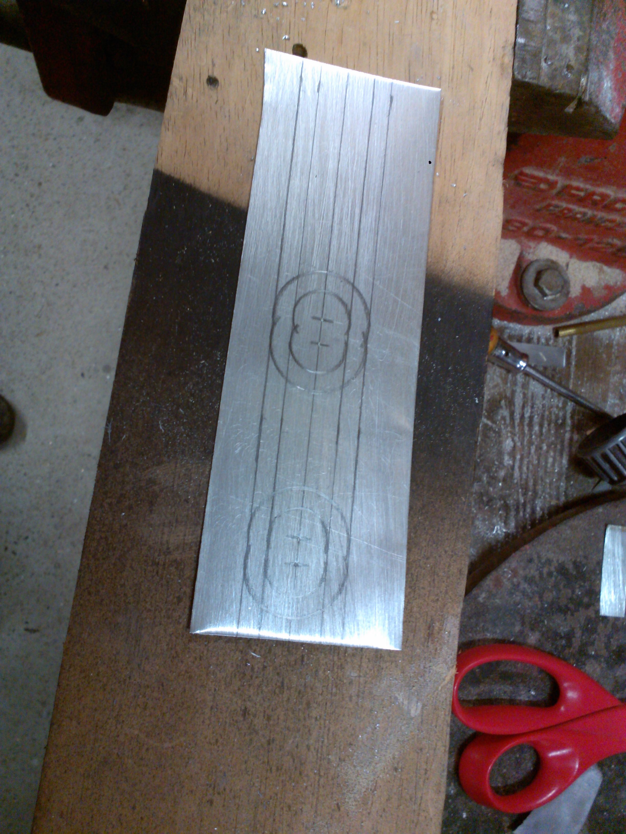

tracage et découpe tole offset
élément tole offset collé à la cyano

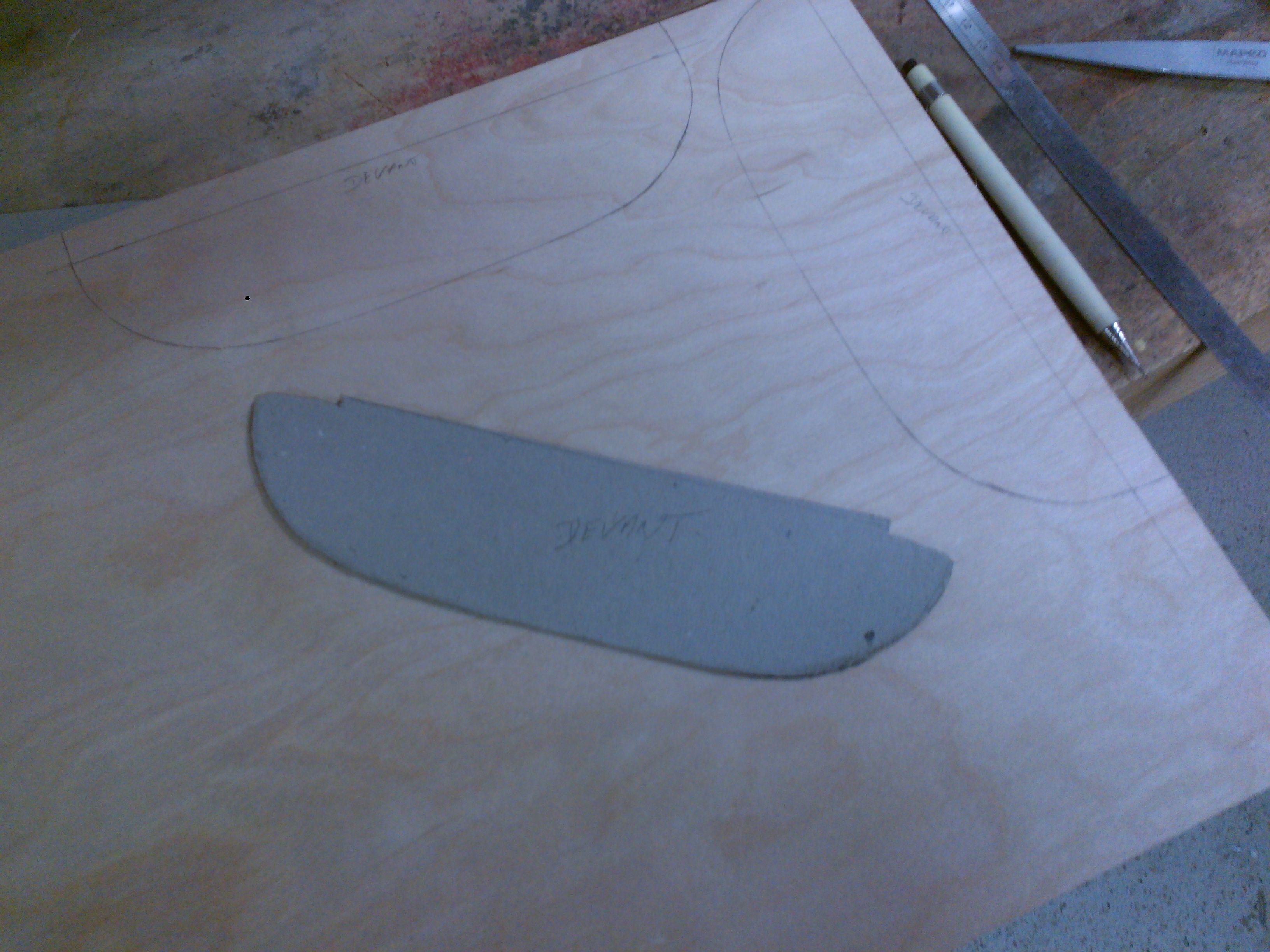

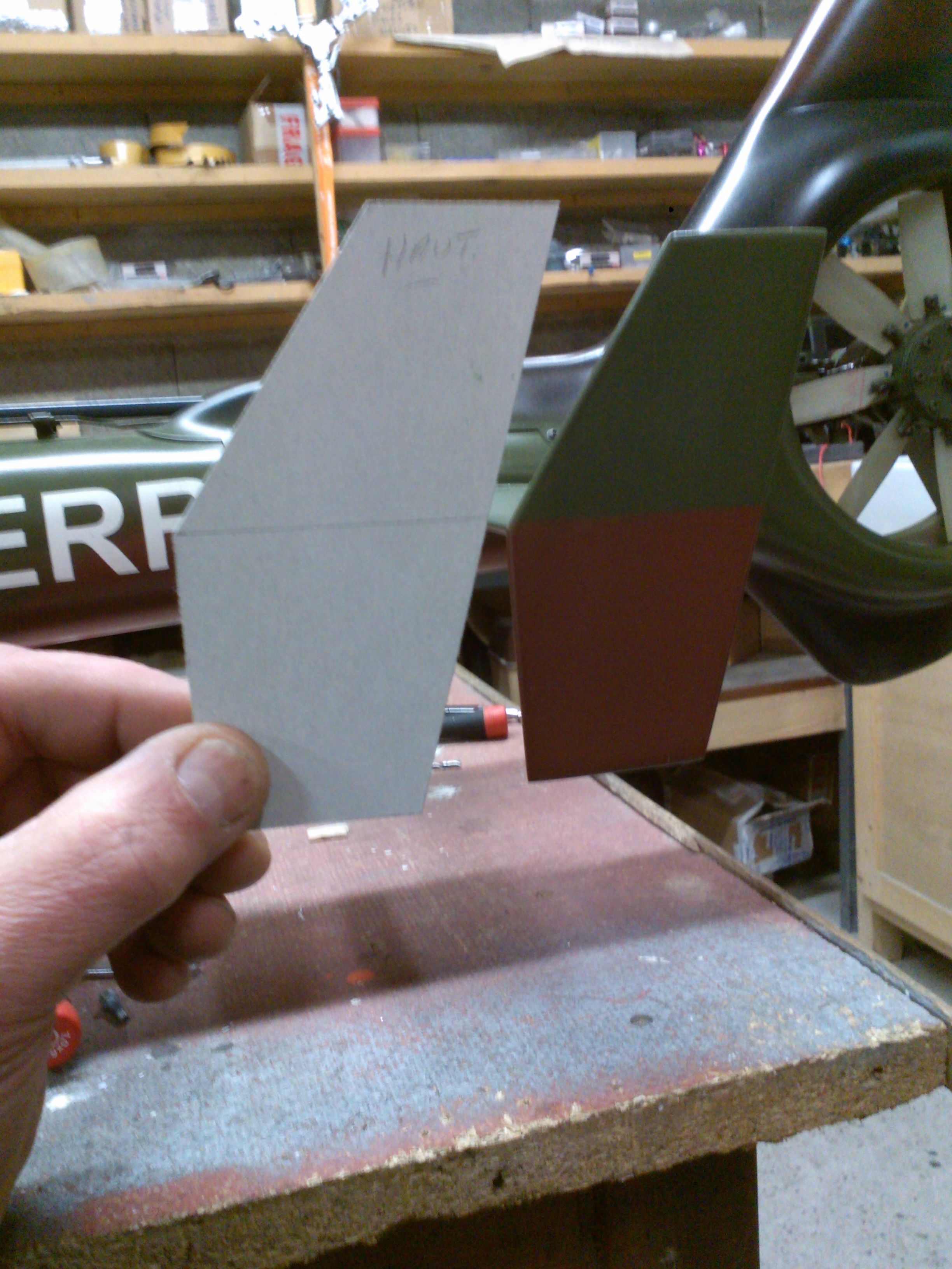

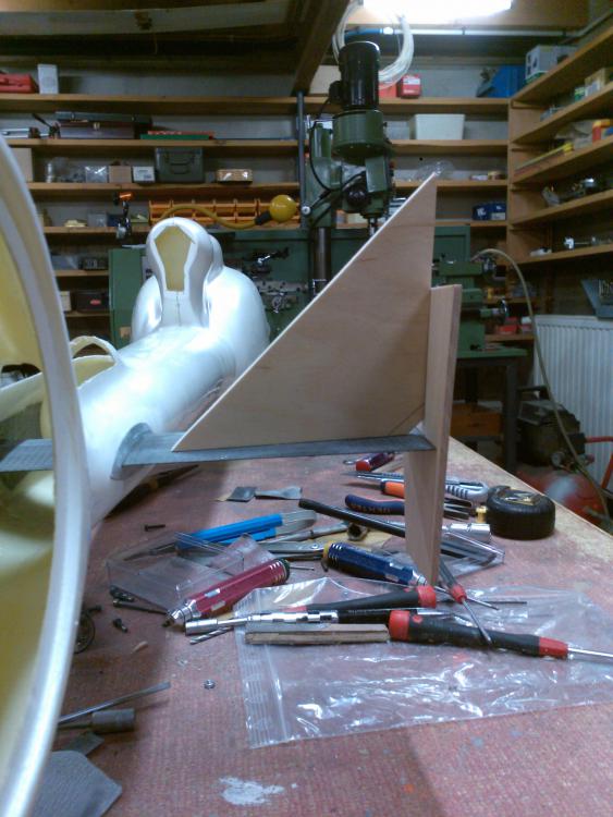

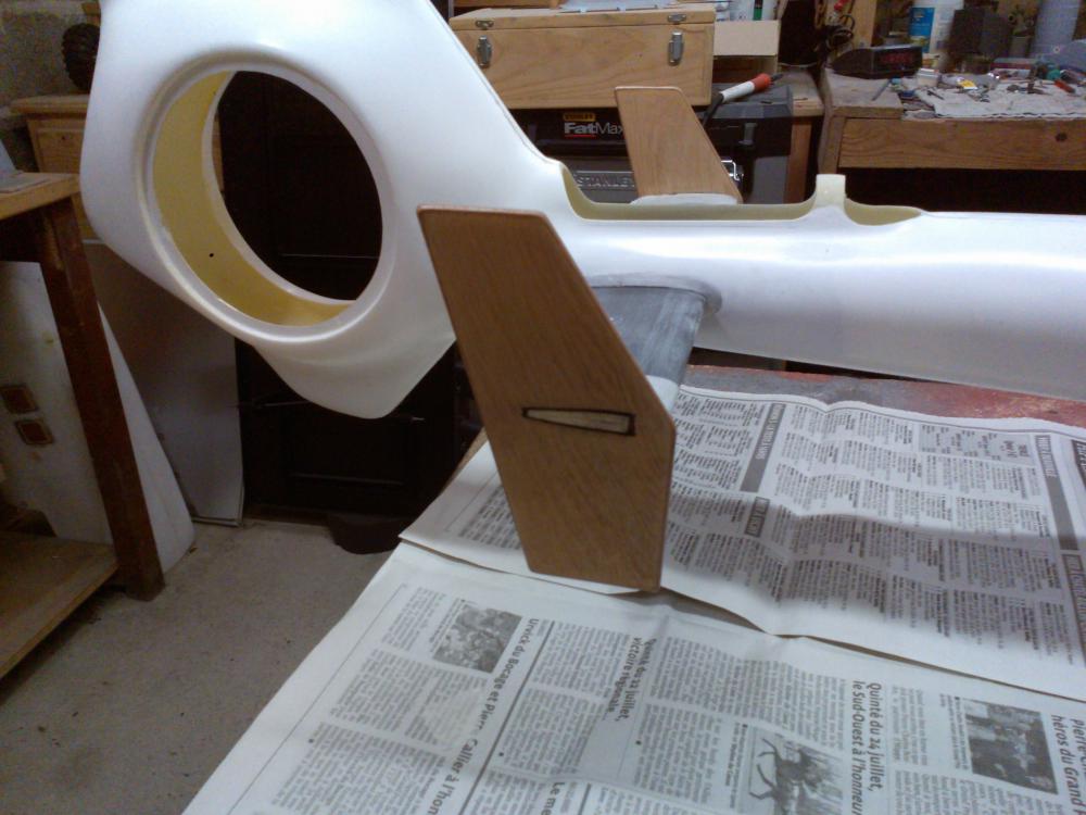

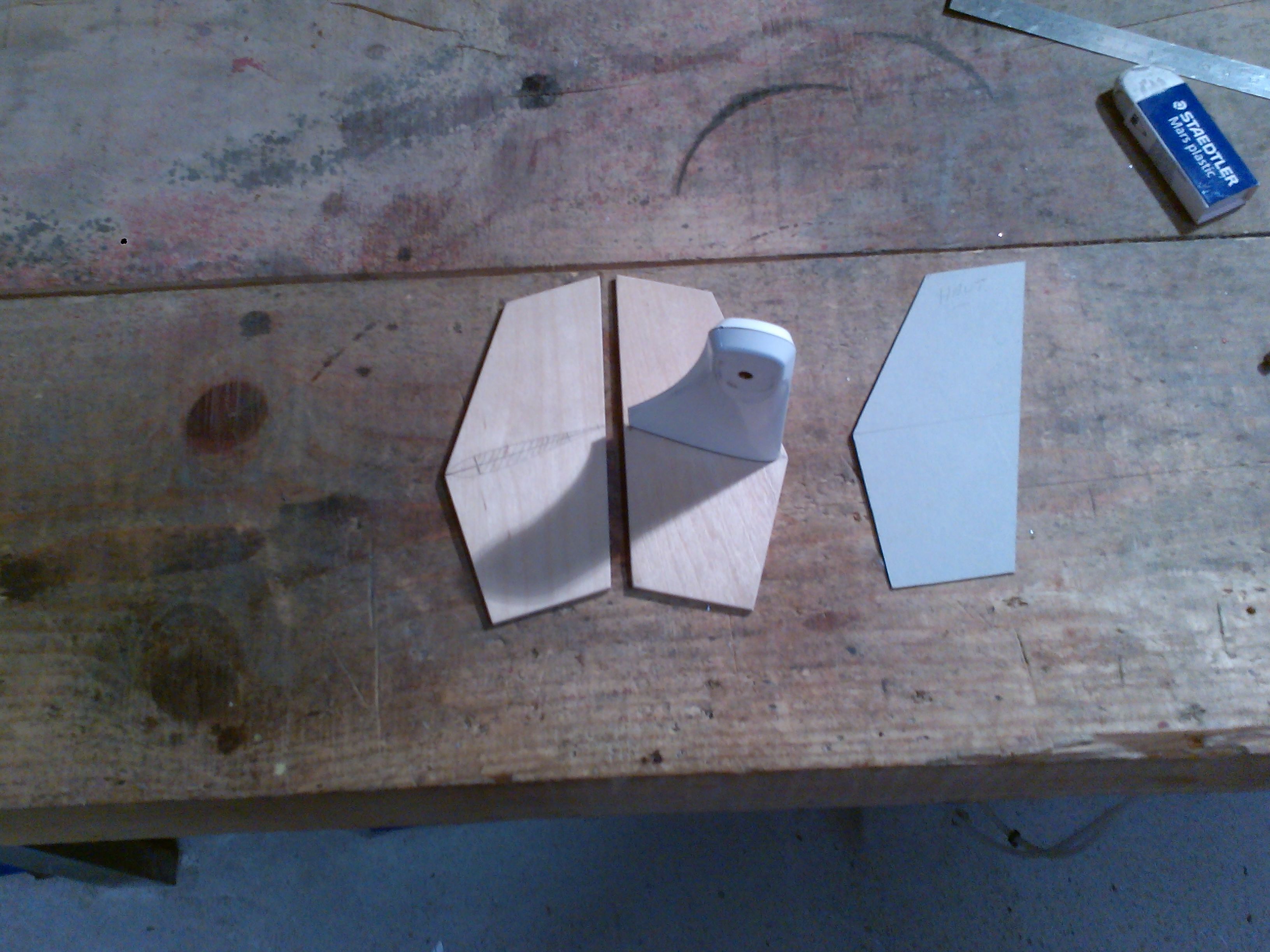

les dérives, faites en CTP 30/10 multiplis :
gabarit carton repompé sur l'autre gazelle
collage à l'epoxy et vérification de l'équerrage
j'ai recreusé sur 2 mm la mousse de la pale et collé du balsa à la place (à l'epoxy), puis ponçage et impression d'une couche de résine epoxy sur les deux dérives

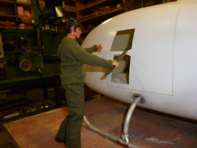

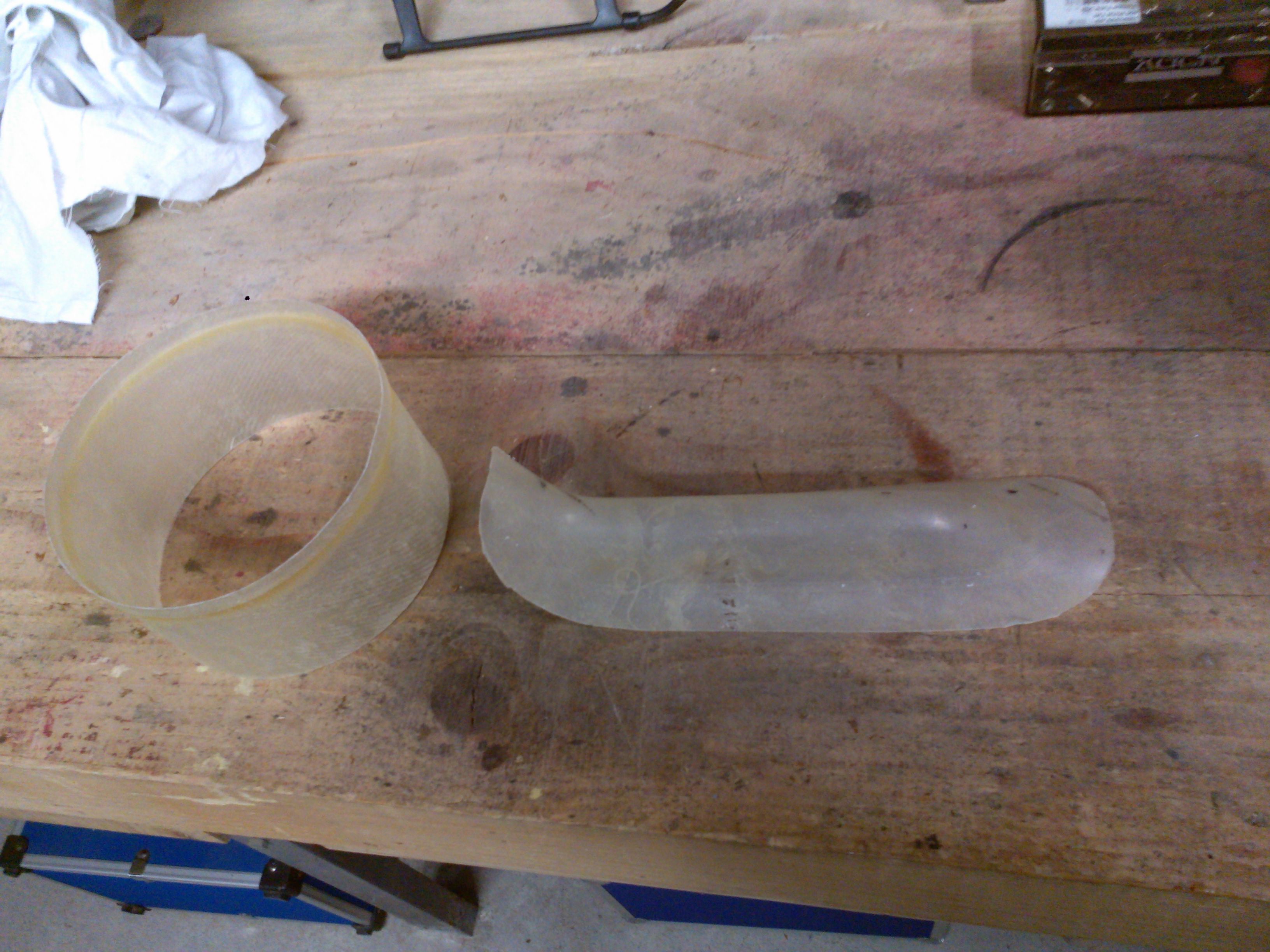

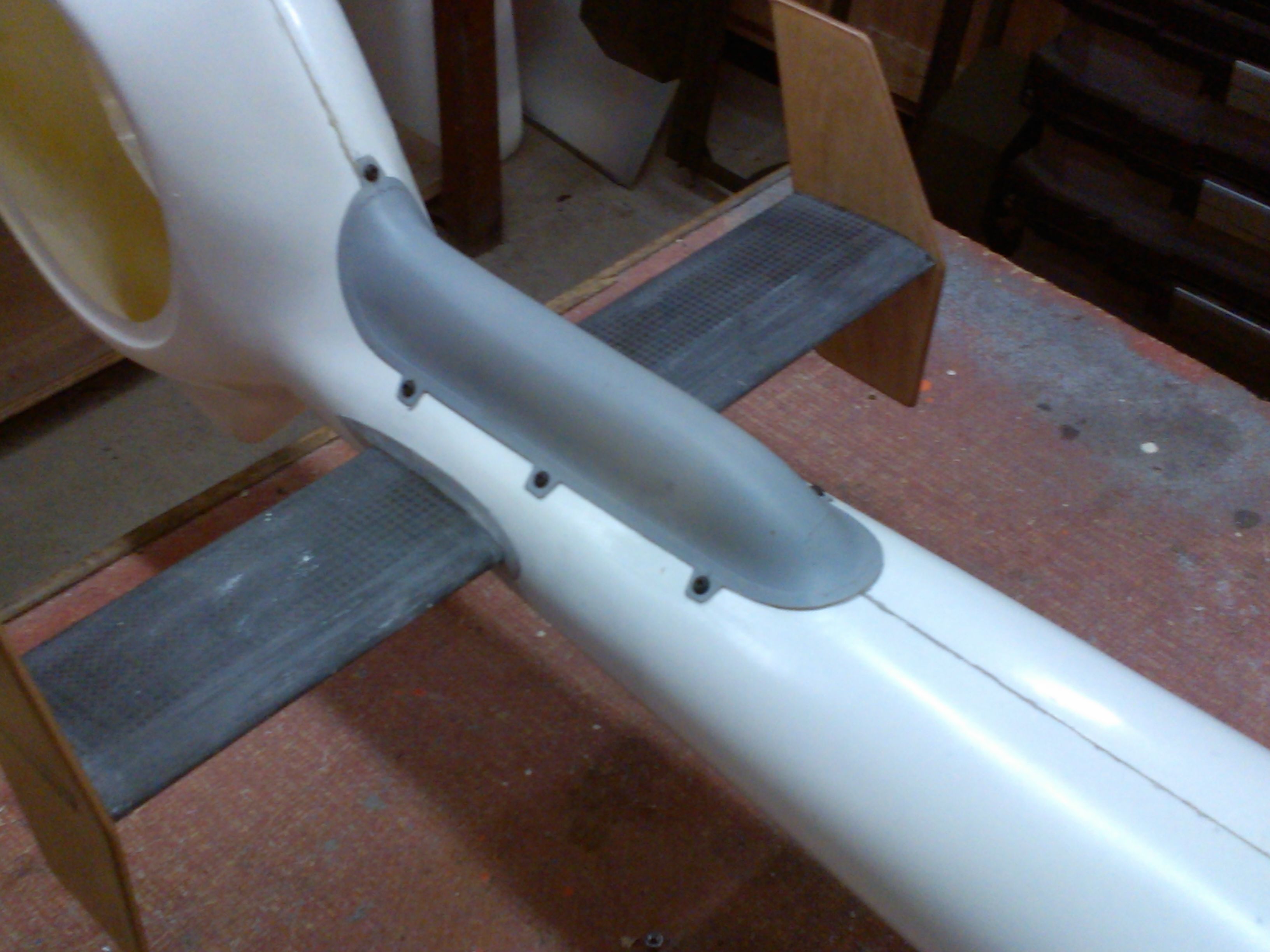

les éléments fournis avec le fuselage : le tunnel et le cache arrière bas de dérive
ajustement du cache, j'ai mis un coup d'apprêt en bombe rapidement pour mieux visualiser les découpes, tout sera reponcé pour masticage
