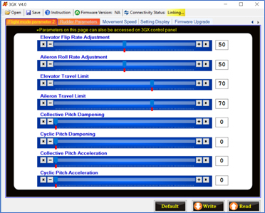

Merci pour cette réponse Franck, ce d'autant plus que tu maîtrises parfaitement ce 3gx.
Je vais bien sûr regarder cela via l'interface mais peut être n'avons nous pas le même interface, les fonctions doivent être identiques.
Sur ton conseil je vois bien le curseur Aileron Roll, j'imagine par contre que Elevator Flip Rate correspond à ton Elev Roll Rate ?
menu.jpgCes curseurs sont ils plus Expo ou D/R ou un mix des deux ?
Y a-t-il contradiction à faire ses réglages sur la radio, D/R pour moins de débattement et Expo pour adoucir l'action ou doit on toujours agir avec et sur le module ?

il faut comprendre une chose tres importante quand t on utilise un module flybarless on ne résonne plus en déplacement de servo mais en taux de rotation pour les ordres aux cycliques.
pour rendre ton helico moin vif sur le cyclique il faut réduire les curseurs
ELEVATOR FLIP RATE ADJUSTEMENT et AILERON ROLL RATE ADJUSTEMENT.
Il n'y as aucun problème si tu veut ajuster la vivacité avec tes dual rate
l'expo ne posera pas de problème non plus je te conseil fortement de le gérer depuis la radio.  A savoir il y a un curseur expo a desactiver dans le soft sa evite le double emploie.
pour le 3gx plus de pré-reglage  cela a été enlevé avec une mise a jour

Tout d'abord j'ai suivi tes conseils et adoucit mon cyclique en intervenant sur Elevator Flip Rate et Aileron Roll Rate. Ensuite j'ai corrigé l'expo pour ne laisser pour le moment que celui de la radio. Enfin sur un curseur Flight Condition contrôle j'ai monté le curseur pour l'adapté à un apprenti débutant, une indication trouvée sur une traduction du set, peut être la tienne.
Le résultat m'a semblé satisfaisant malgré un vent très fort et soutenu qui m'a vite obligé à tout arrêté. Je me suis cependant senti plus à l'aise avec une machine qui m'a semblé plus contrôlable. A confirmer avec une météo plus conviviale à mes compétences.
