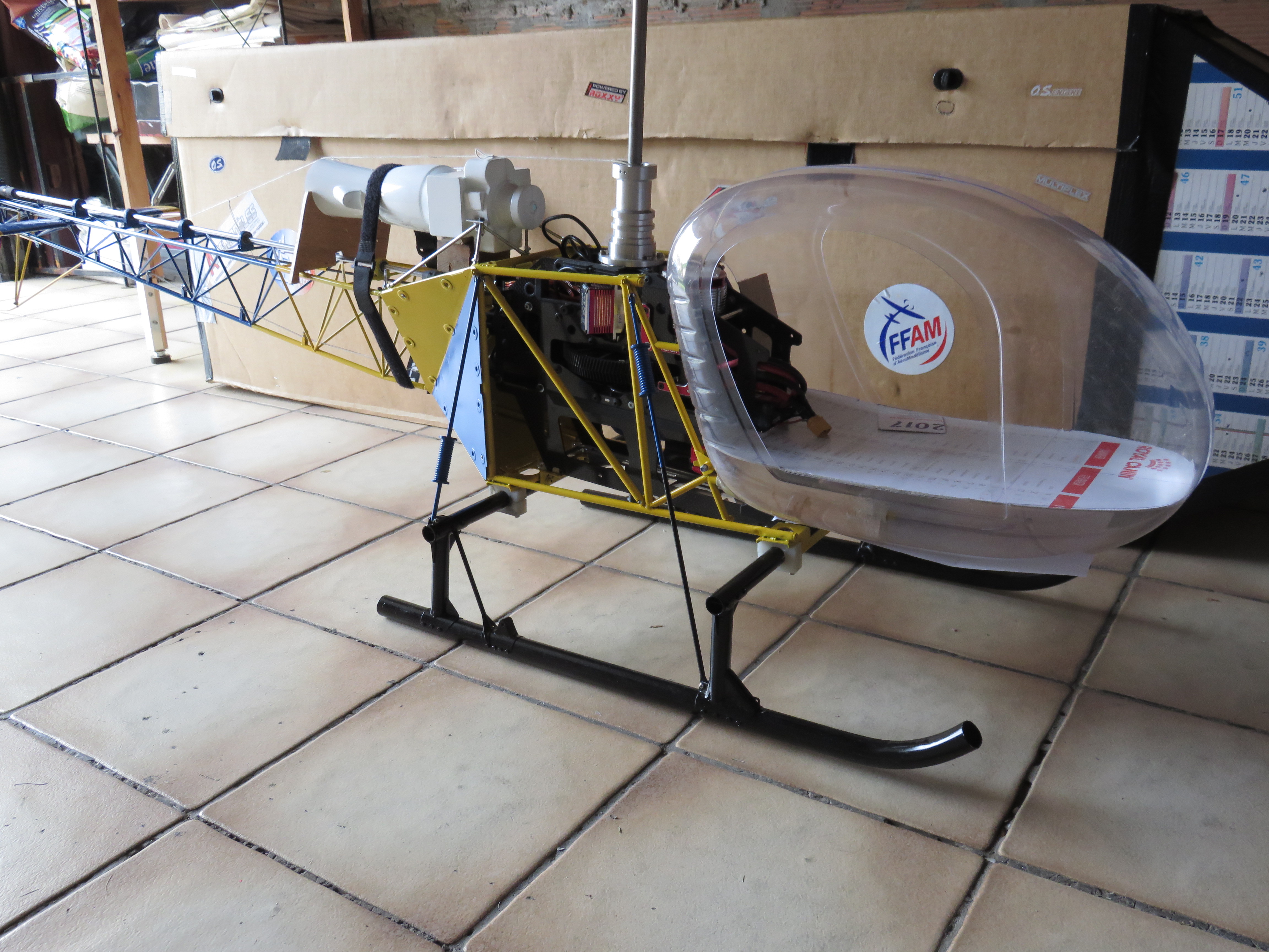

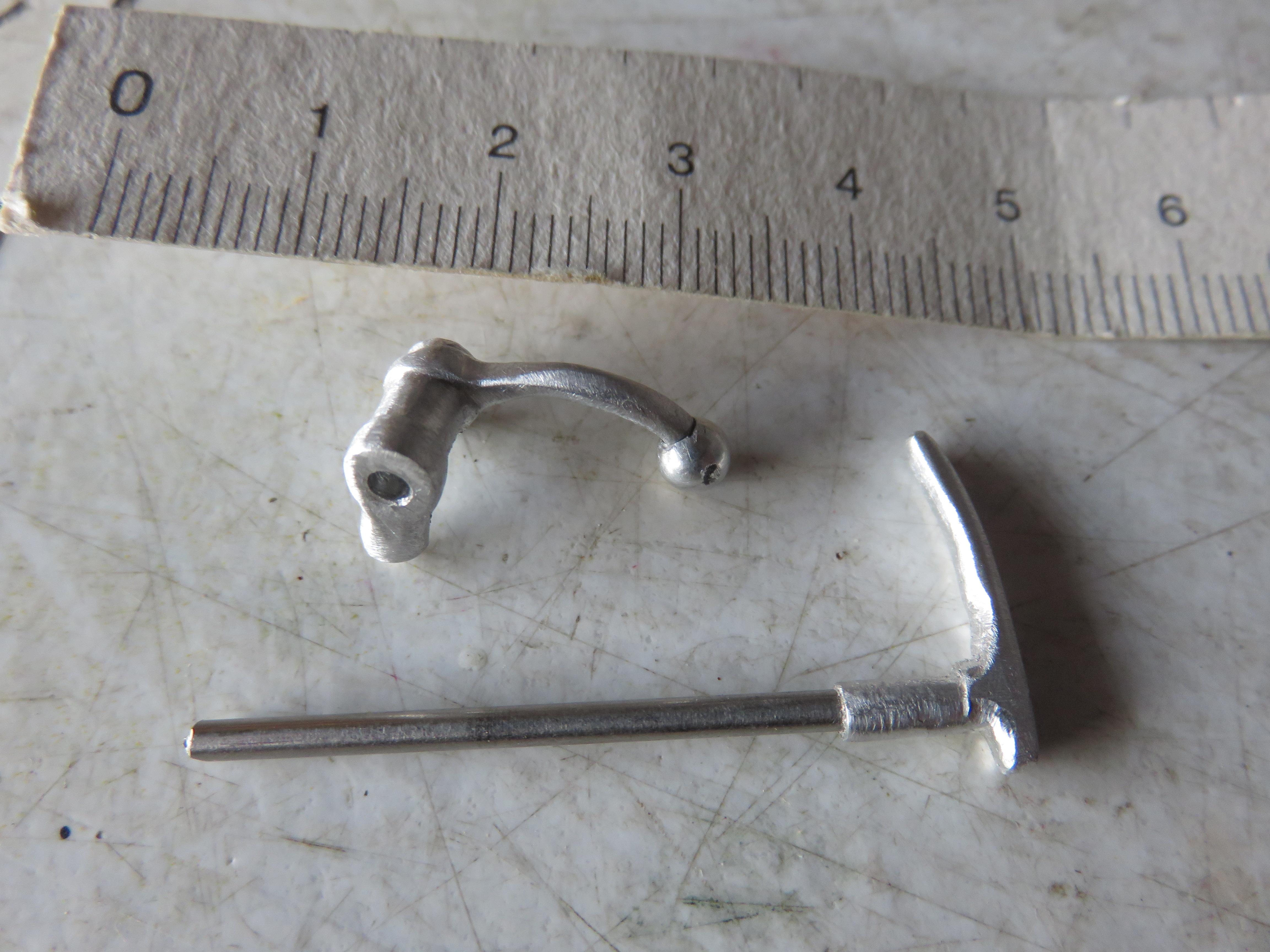

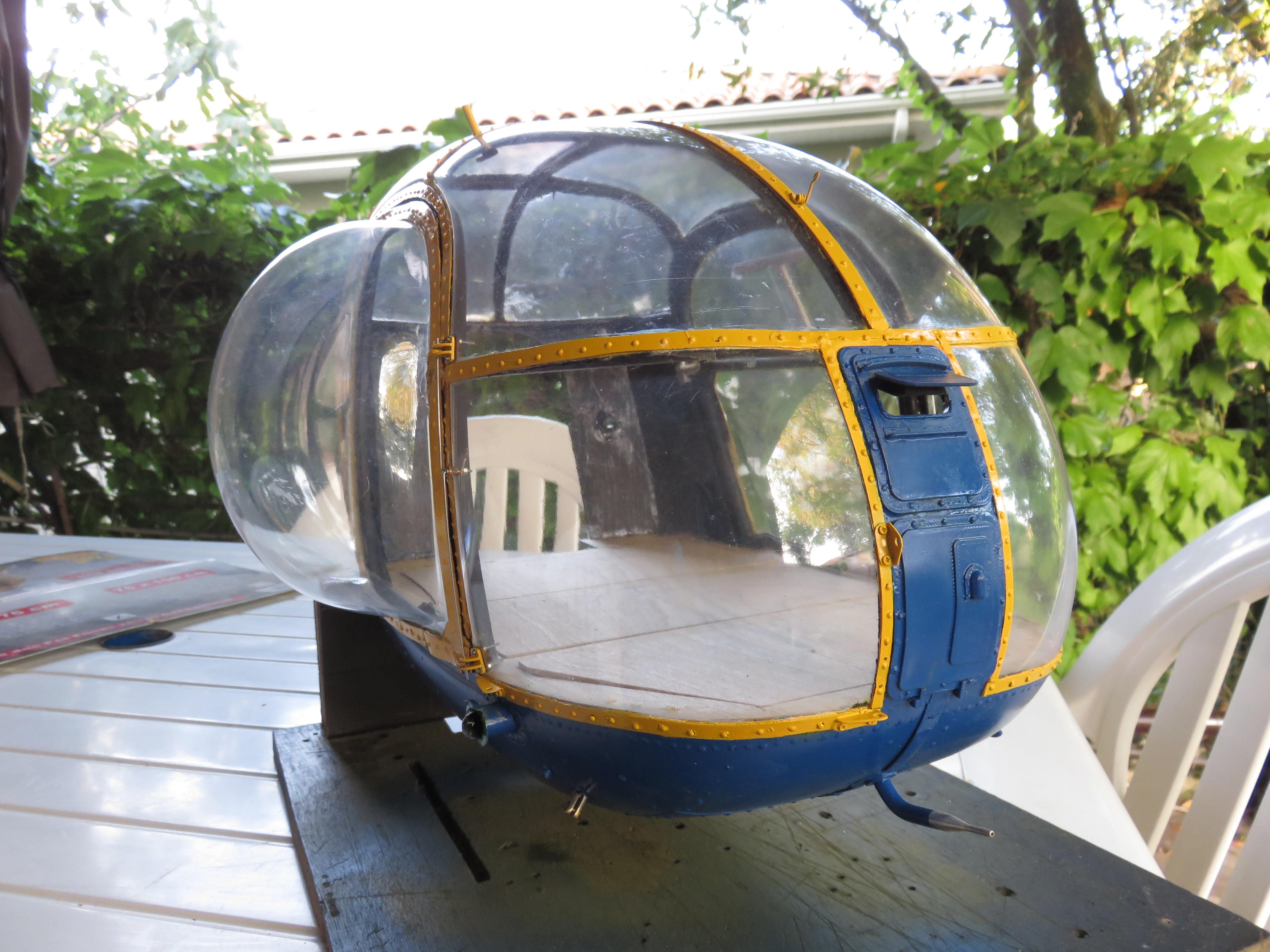

Peinture de la bulle et des portes......Les délimitations ne sont vraiment pas nettes, je suis déçu à ce niveau.......mais à 1 mètre, ça reste acceptable. Réalisation et montage des poignées.....

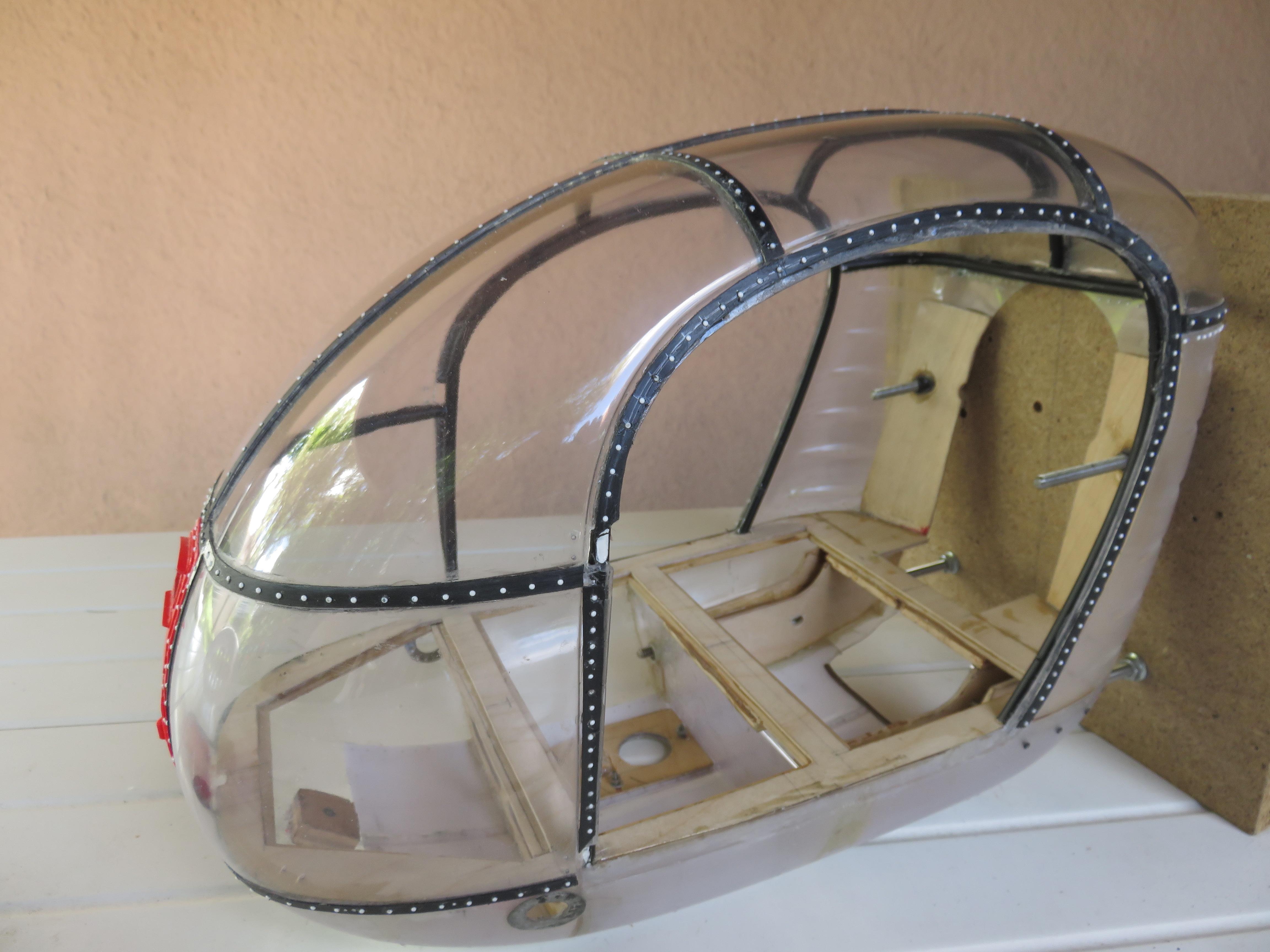

Après l'épisode impression 3D, je suis passé à l'équipement de la bulle:    - pose des similis arceaux dans la bulle,    - réalisation de la buble door (droite)    - pose des rivets,
Bonsoir tout le monde, Bon, ben...... je suis pratiquement au bout; il reste toujours des petits détails à peaufiner/compléter , mais tout y est...... En parallèle, je continue les essais "p

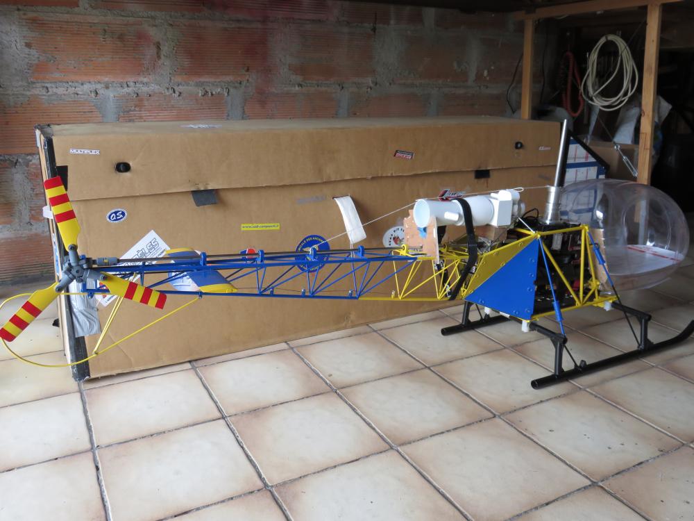

Bon, on avance.....c'est vrai, pas très vite, mais bon, on peut pas faire que ça à la retraite! Faut aussi se reposer.........et voler quelquefois!
La poutre de queue et tout son équipement est peint et l'assemblage au train est OK.

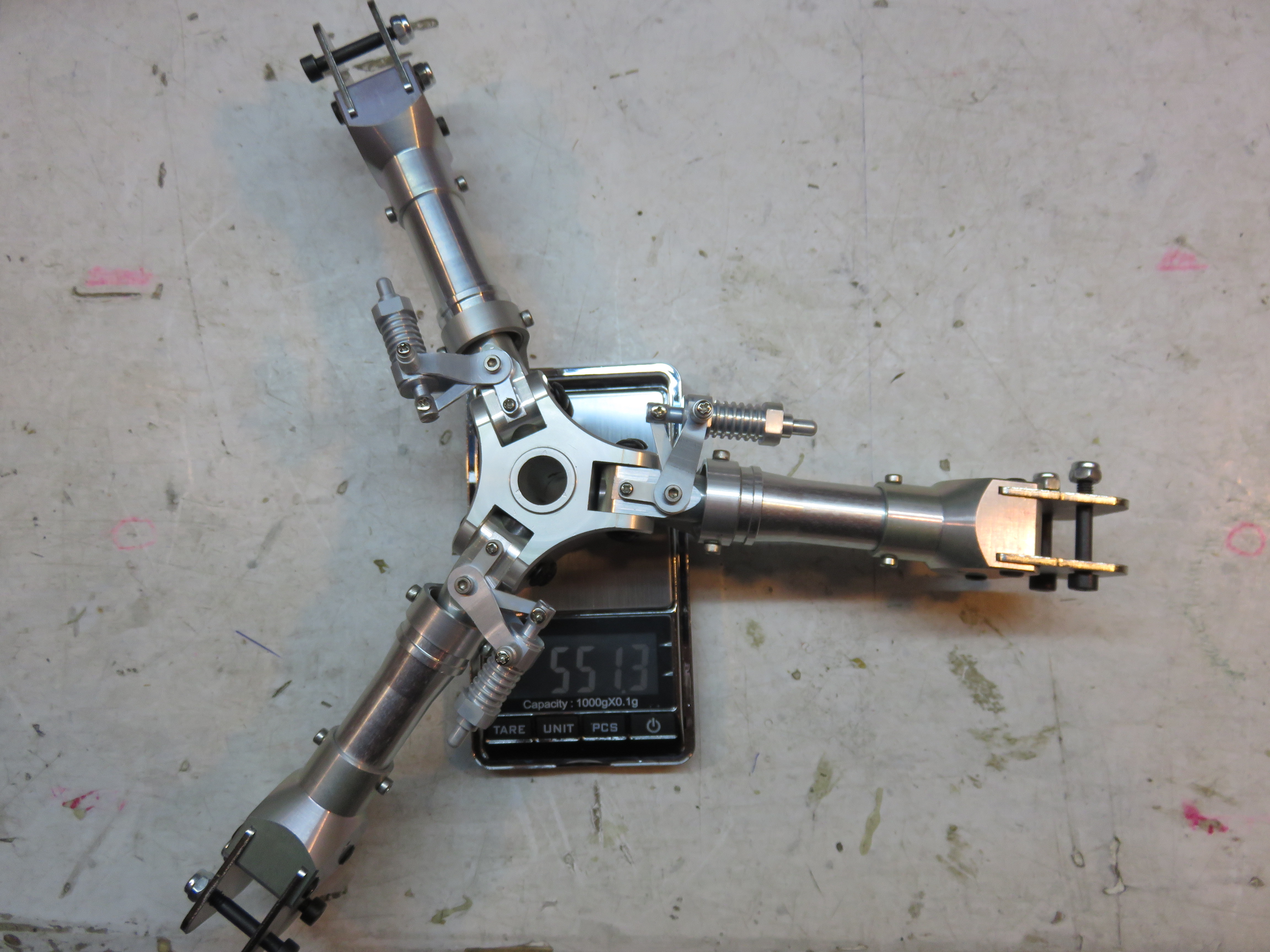

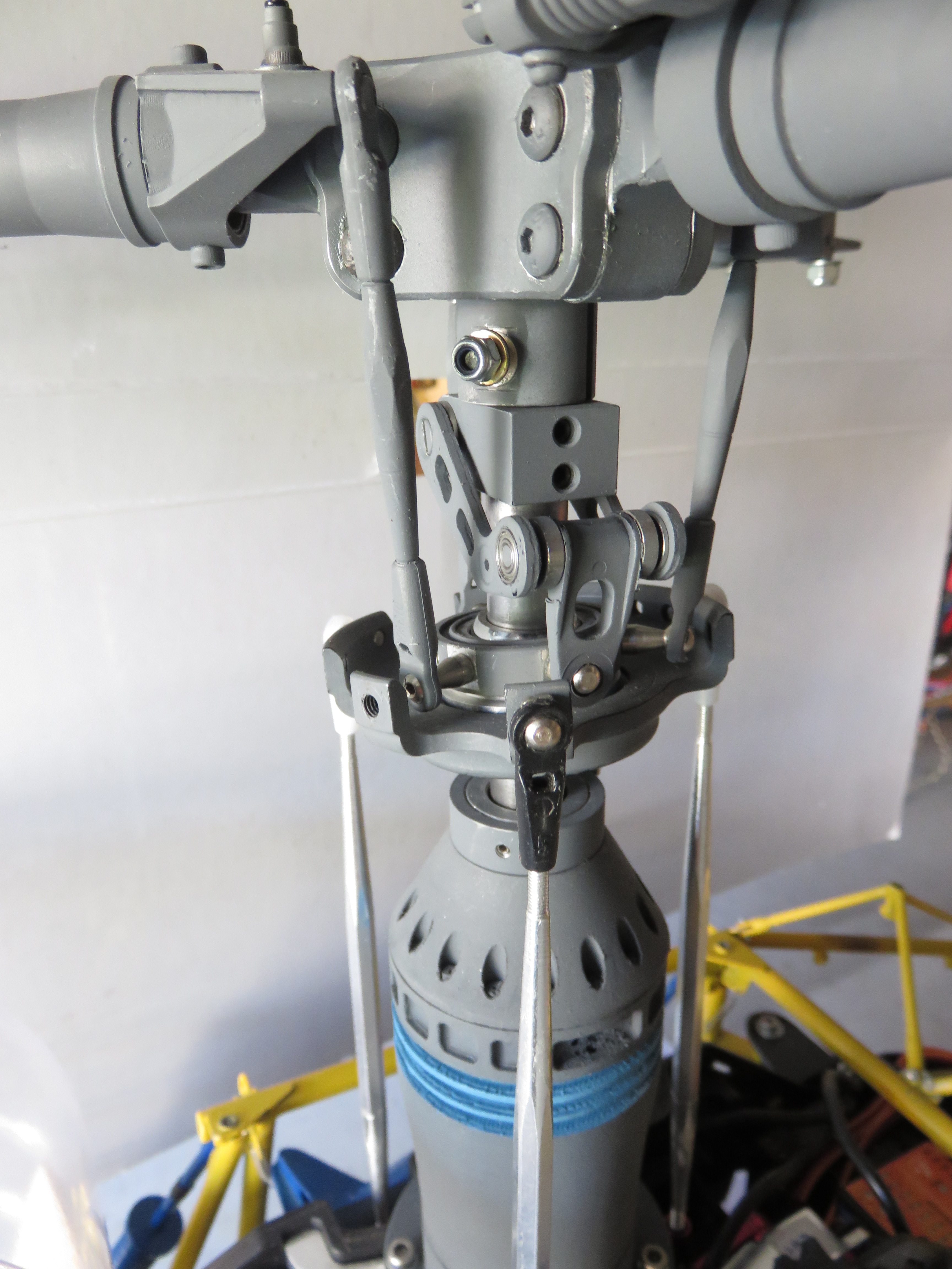

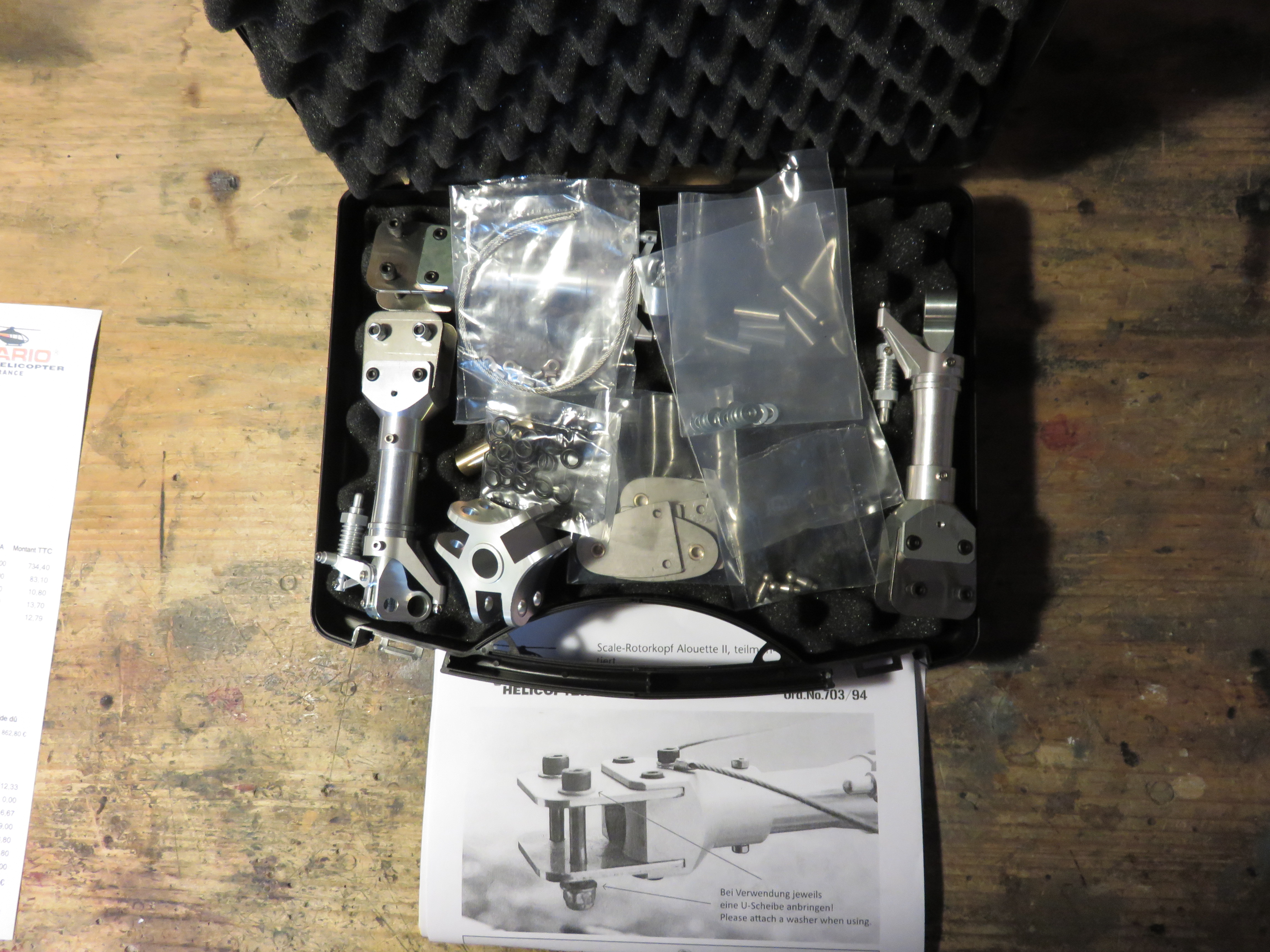

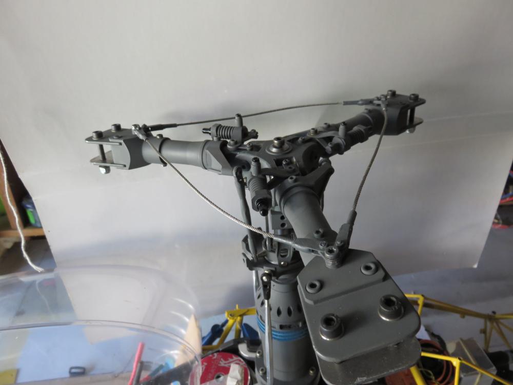

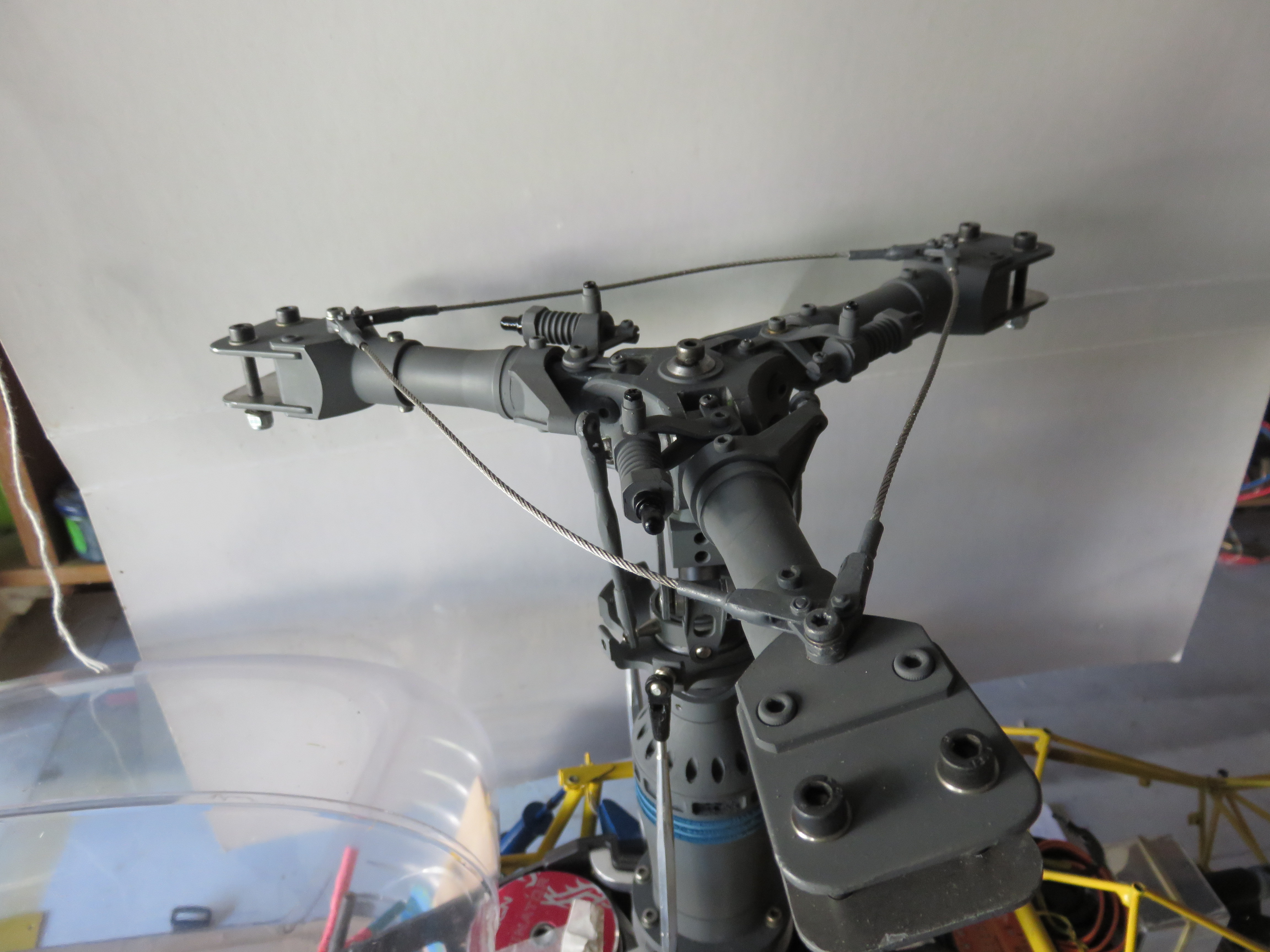

Après quelques recherches pour une tête rotor maquette, j'en ai finalement commandée une à VARIO-FRANCE. Merci à N. AUBERT pour la livraison rapide.......
Mais moi qui voulais alléger la machine, va falloir que je "gratte" encore car le poids de cette tête (de très belle facture au demeurant.....) est assez conséquent, de l'ordre de 550gr.
Démontage de l'ensemble pour savoir comment c'est fait!, pour vérifier les freinages et pour peindre les différents constituants (photos à venir....)

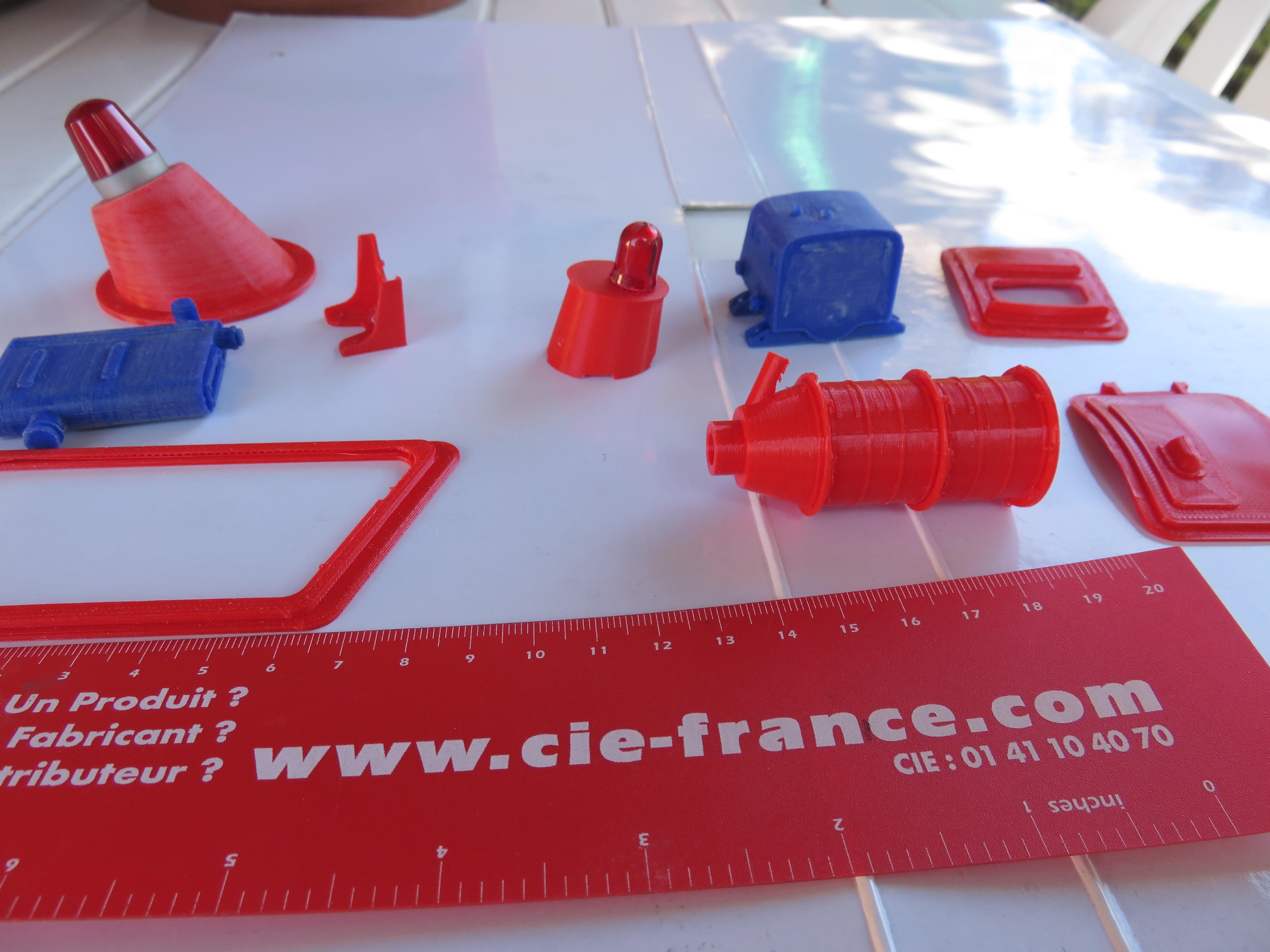

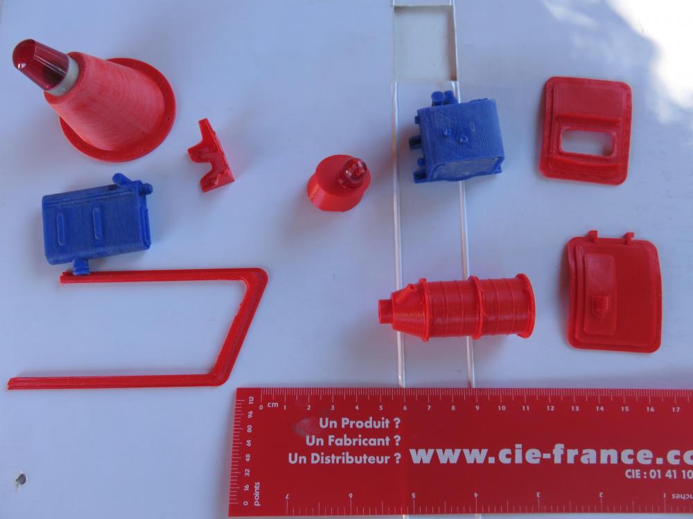

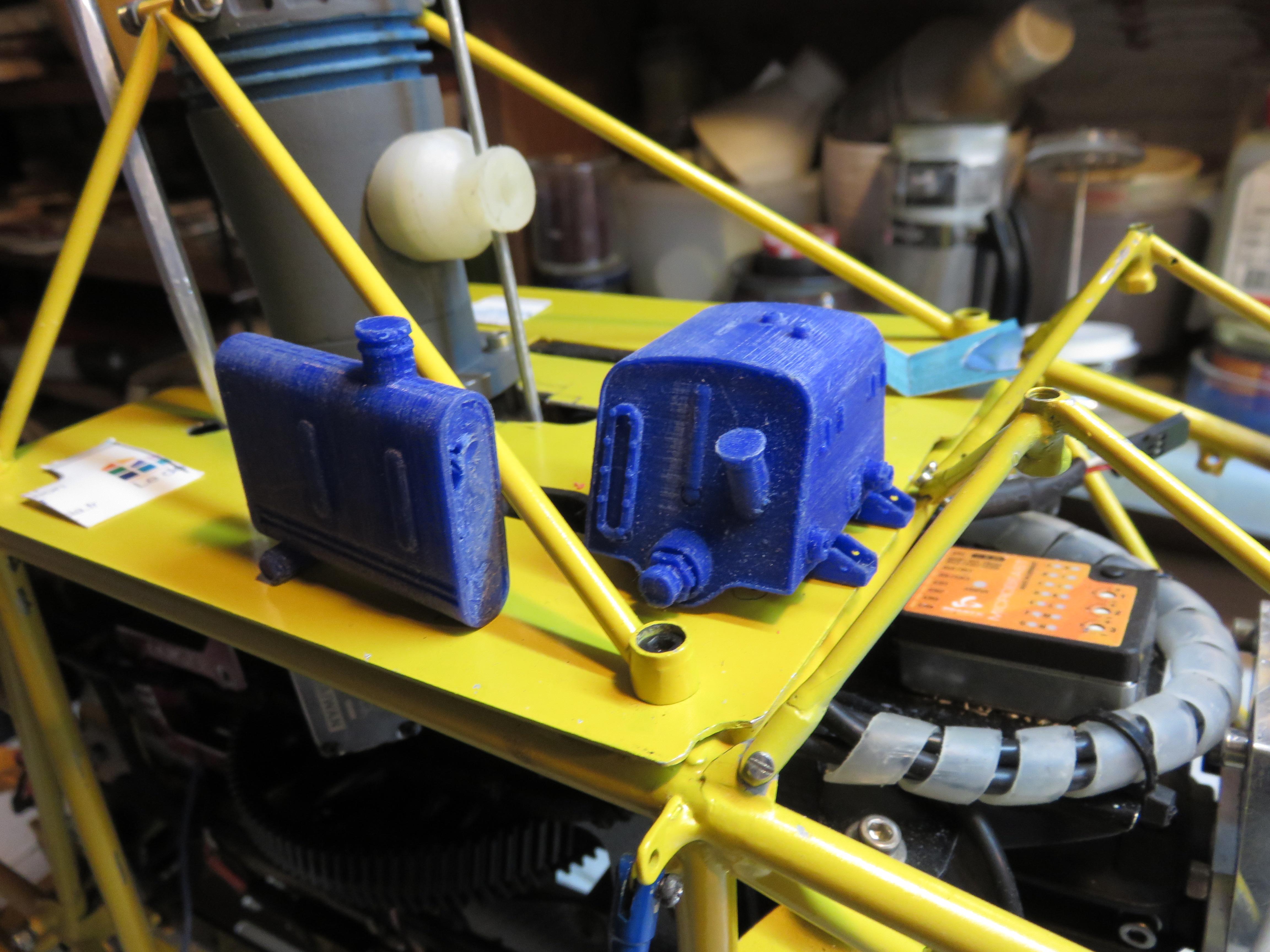

J'ai profité de l'hiver pour apprendre à dessiner les fichiers des équipements que je souhaitais faire imprimer en 3D . Après quelques essais d'ajustement, on obtient des choses assez ressemblantes...........bien que la précision ne soit pas tiptop, mais vu l'échelle, faut pas être trop exigeant, et on peut faire pas mal de choses, à conditions d'arriver à les dessiner.

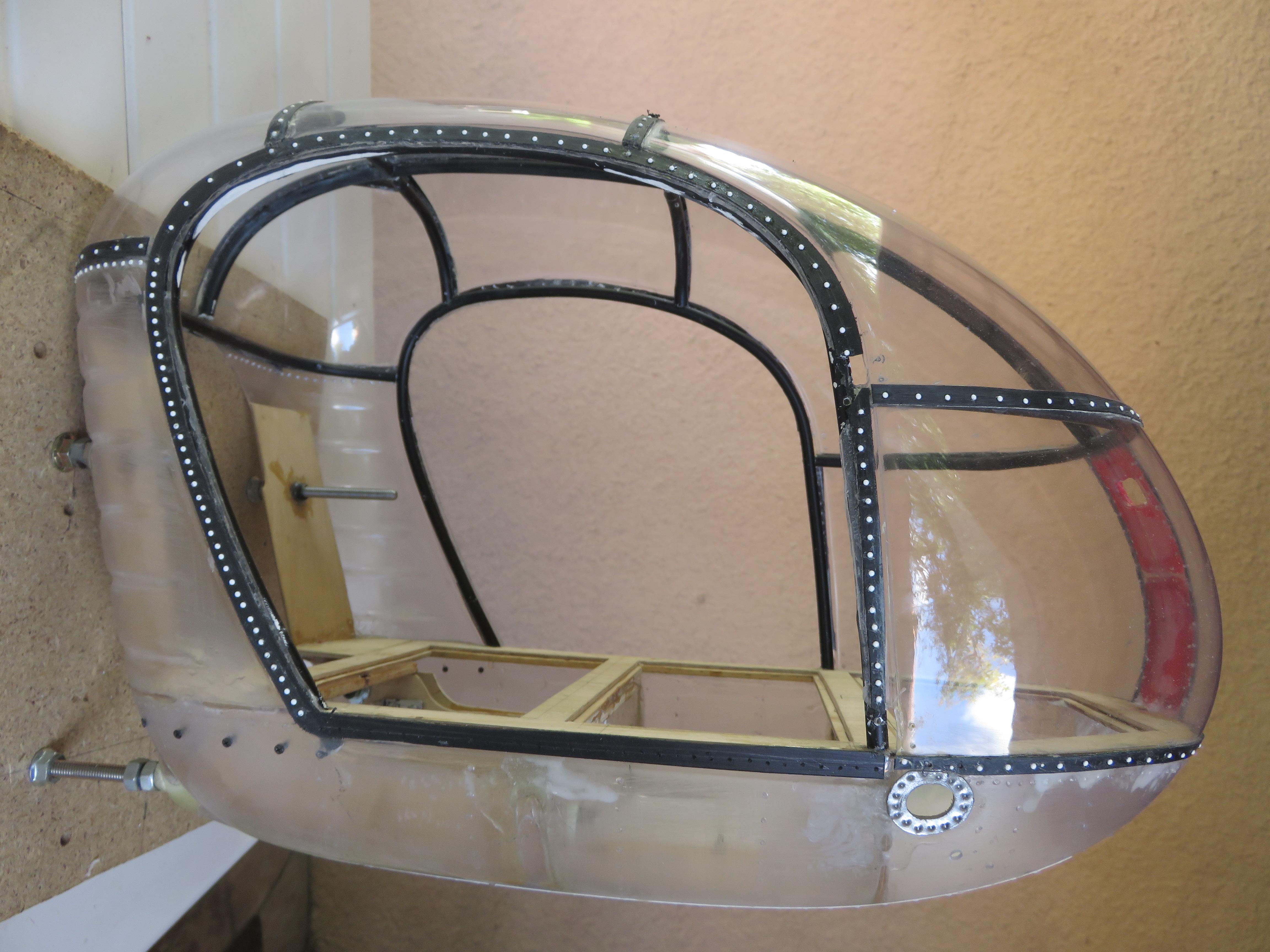

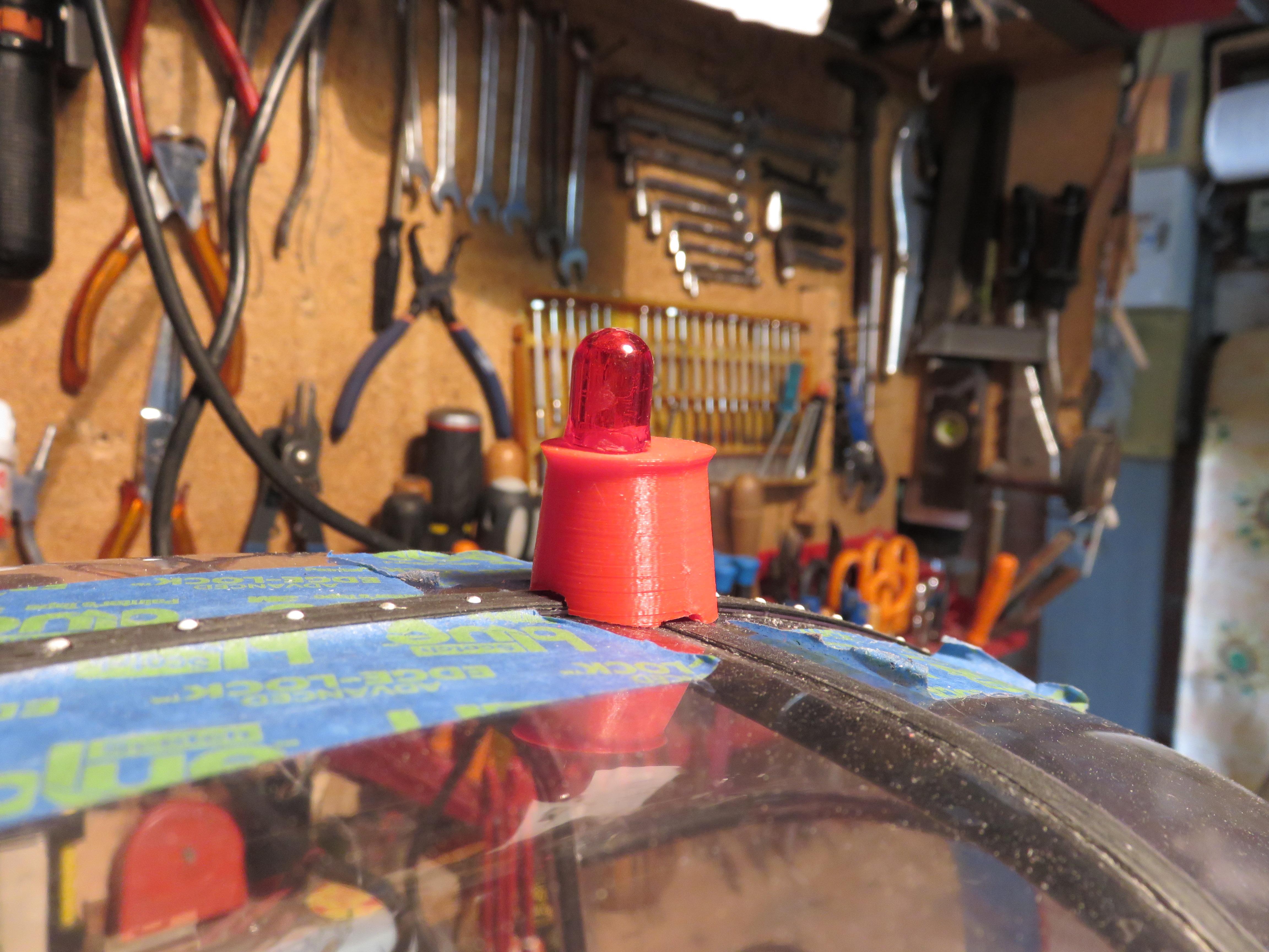

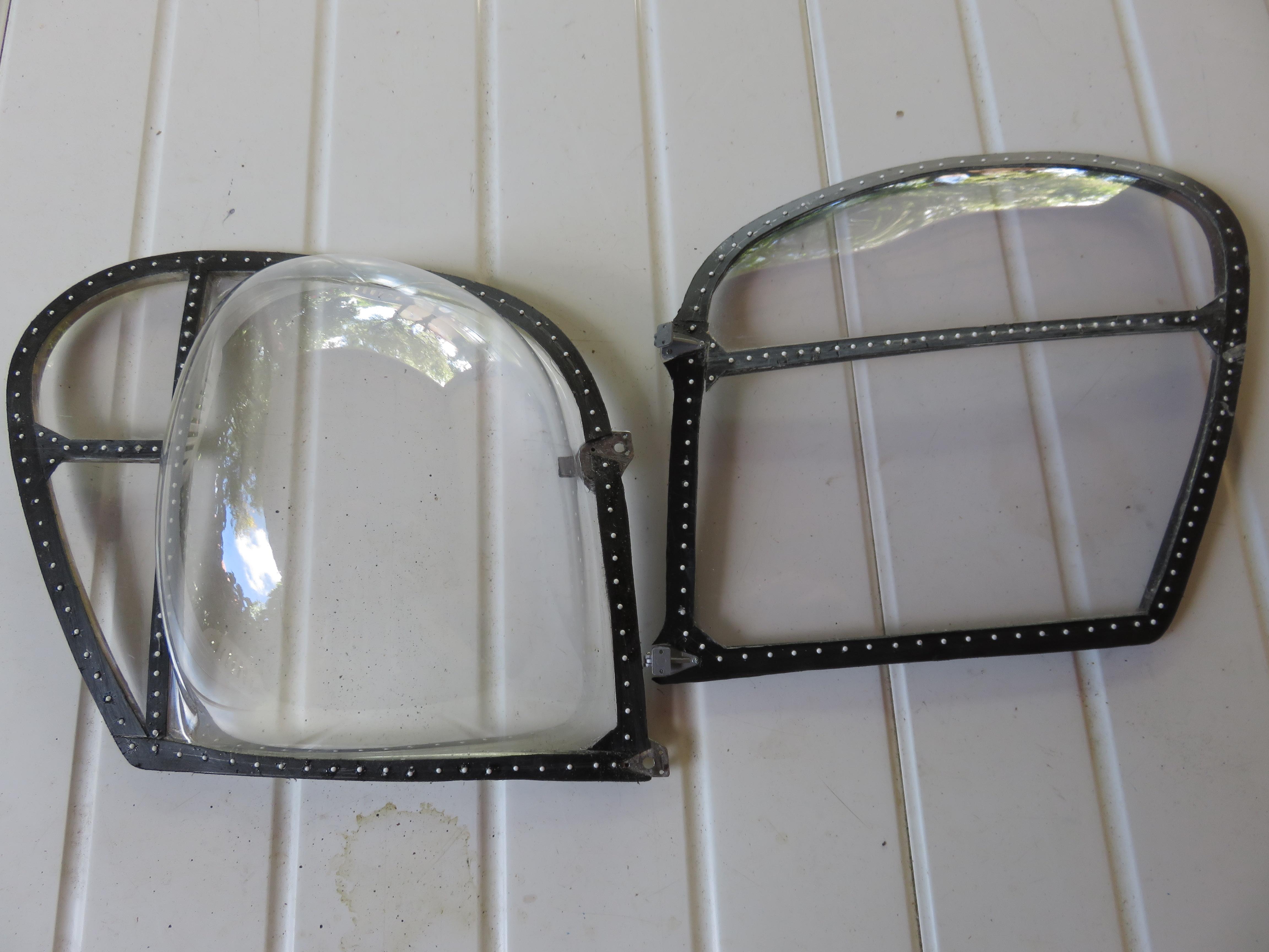

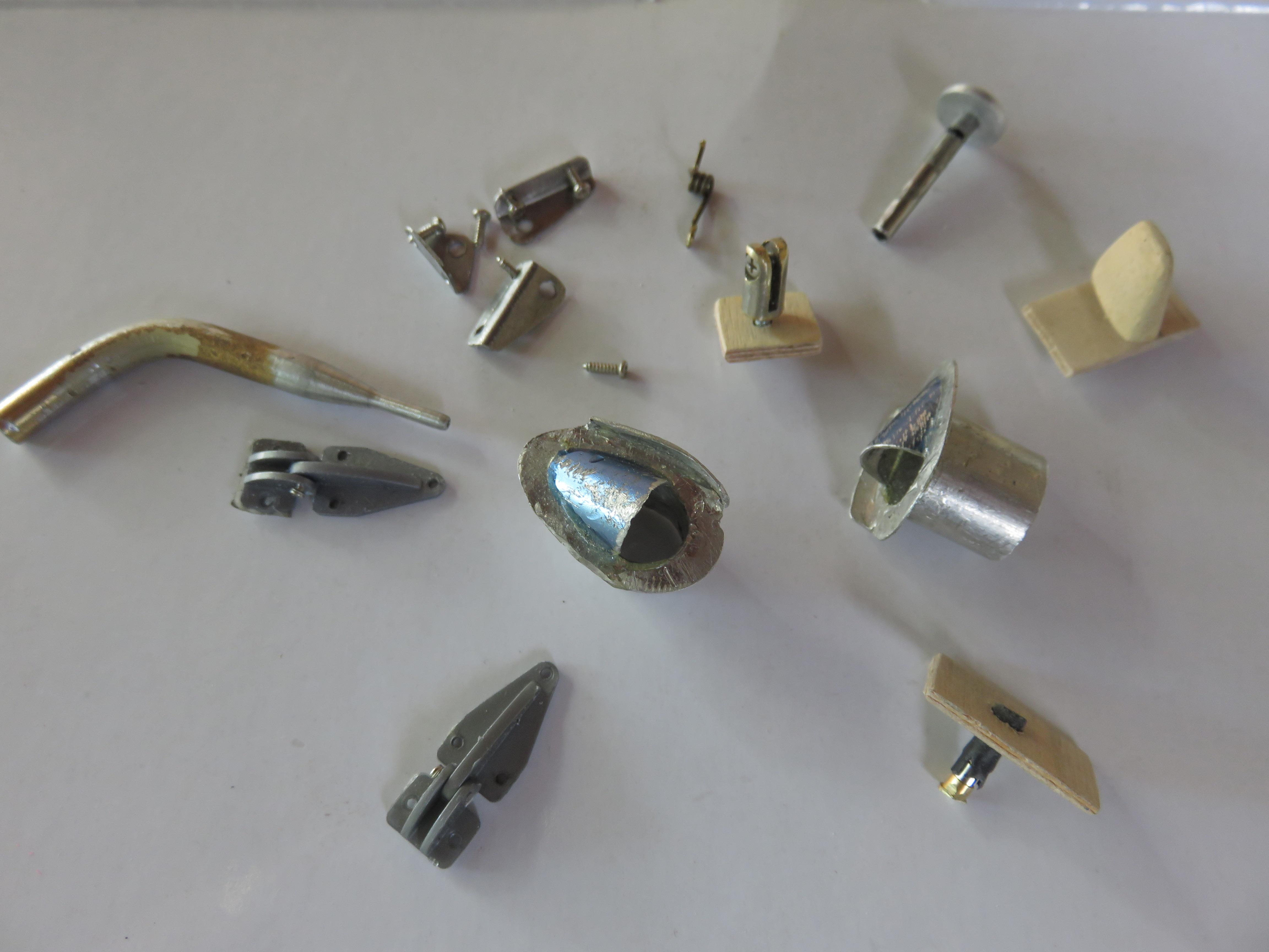

   - pose des rivets,
   - réalisations de quelques plaques et trappes de structure,

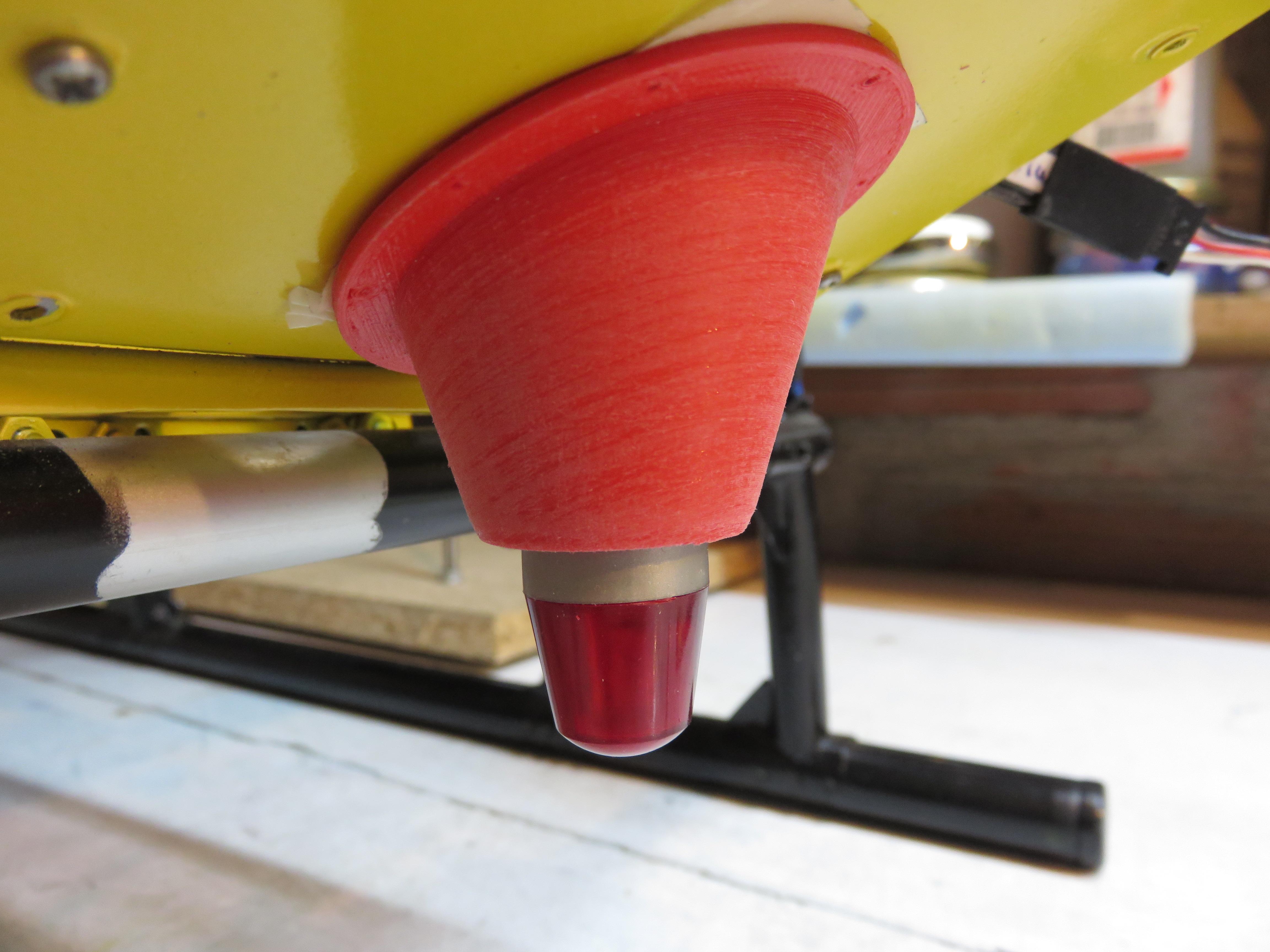

   - réalisation d'équipements  (feux, pitot, antenne...)
et préparation pour la peinture

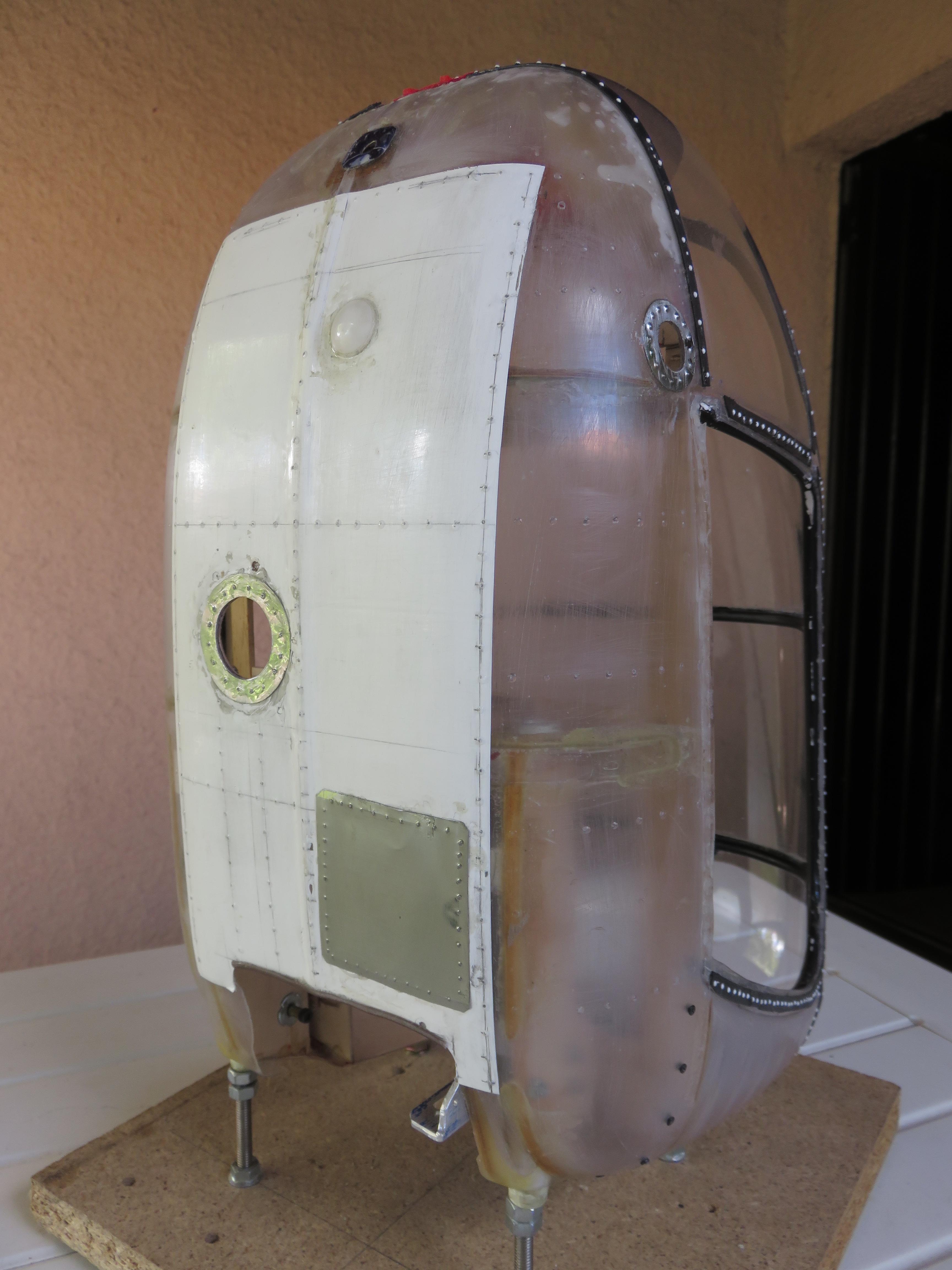

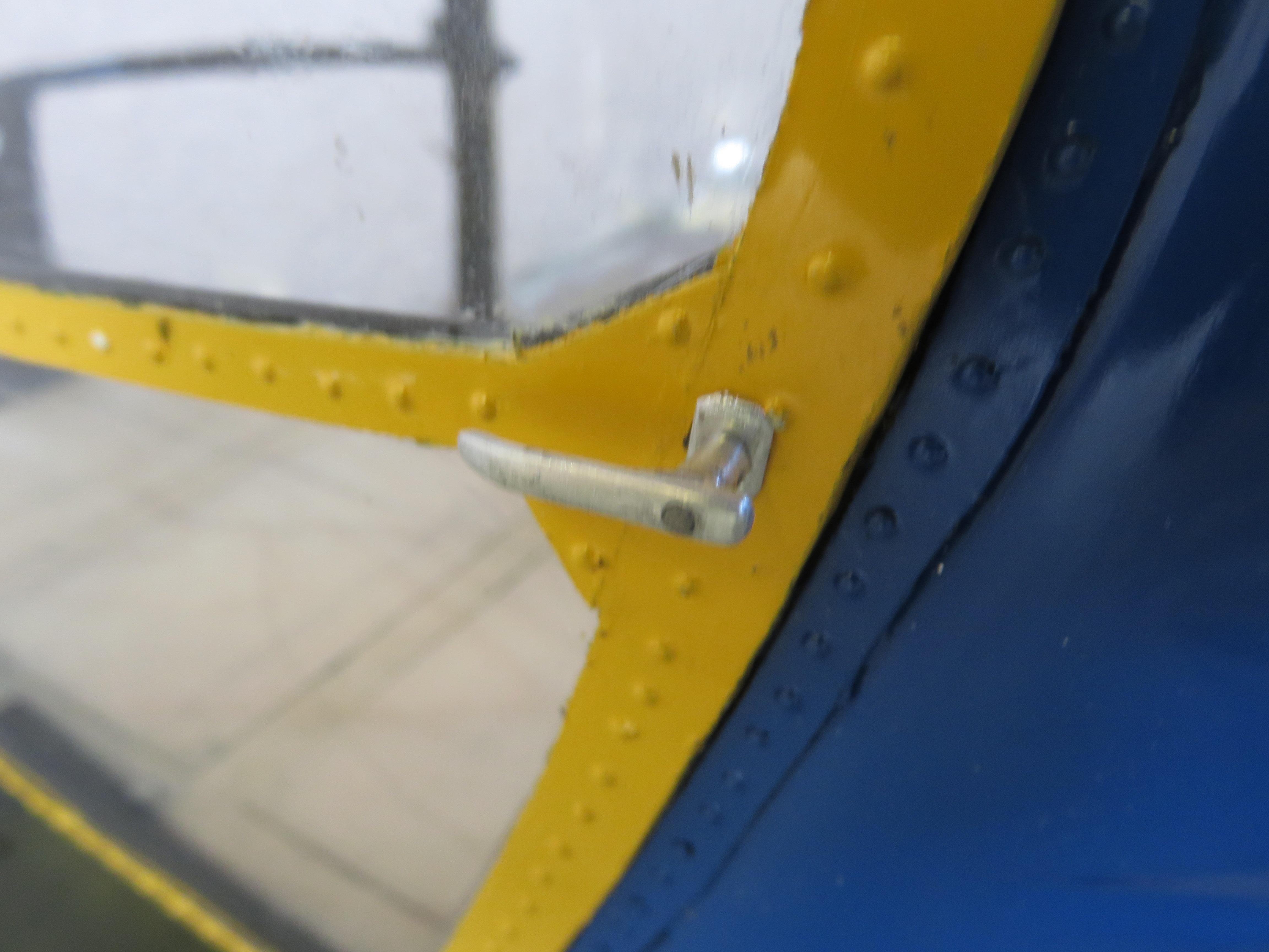

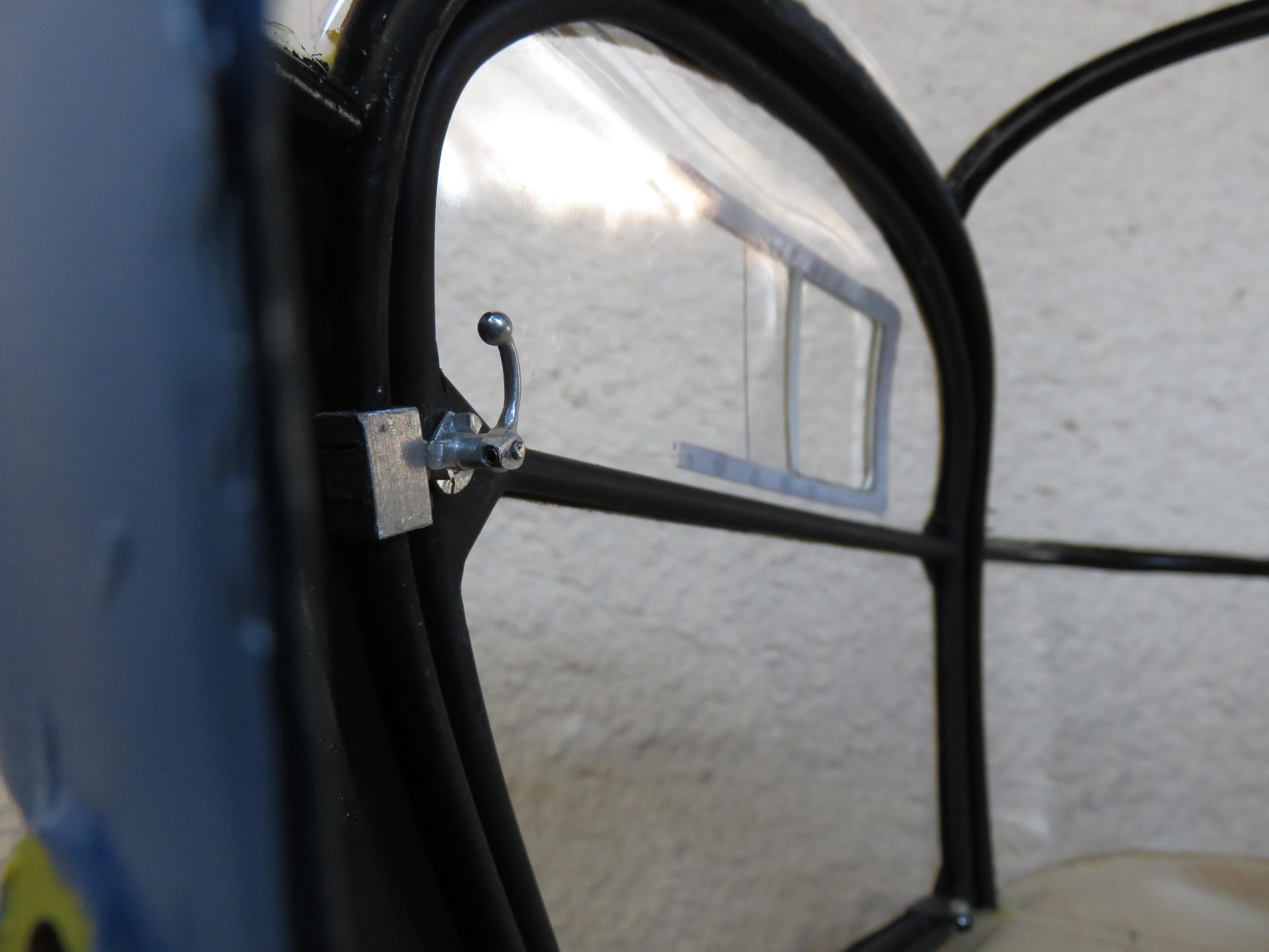

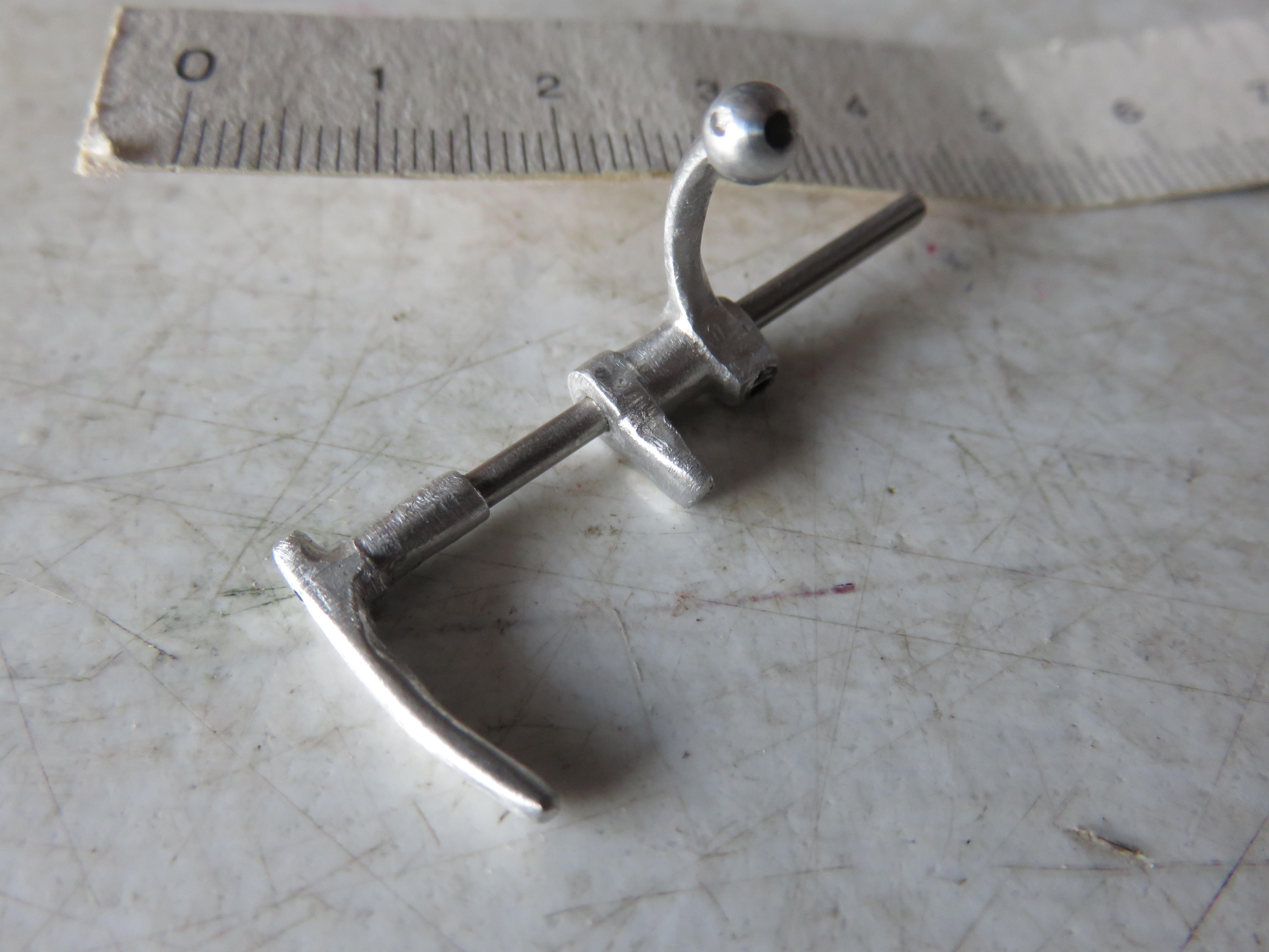

Réalisation et montage des poignées......Ca le fait pas mal.
Restent à faire les autres équipements de la bulle....au et à mesure des disponibilités!

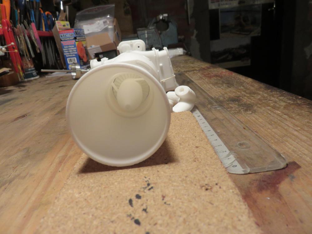

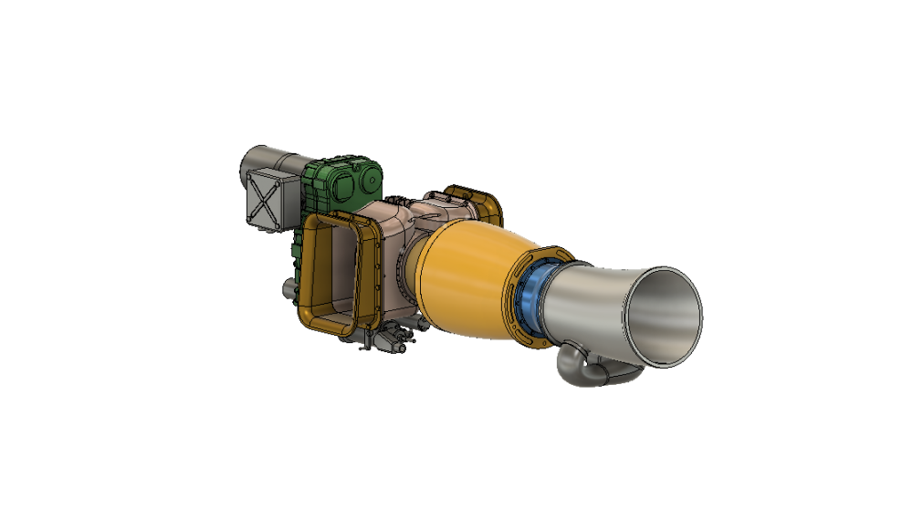

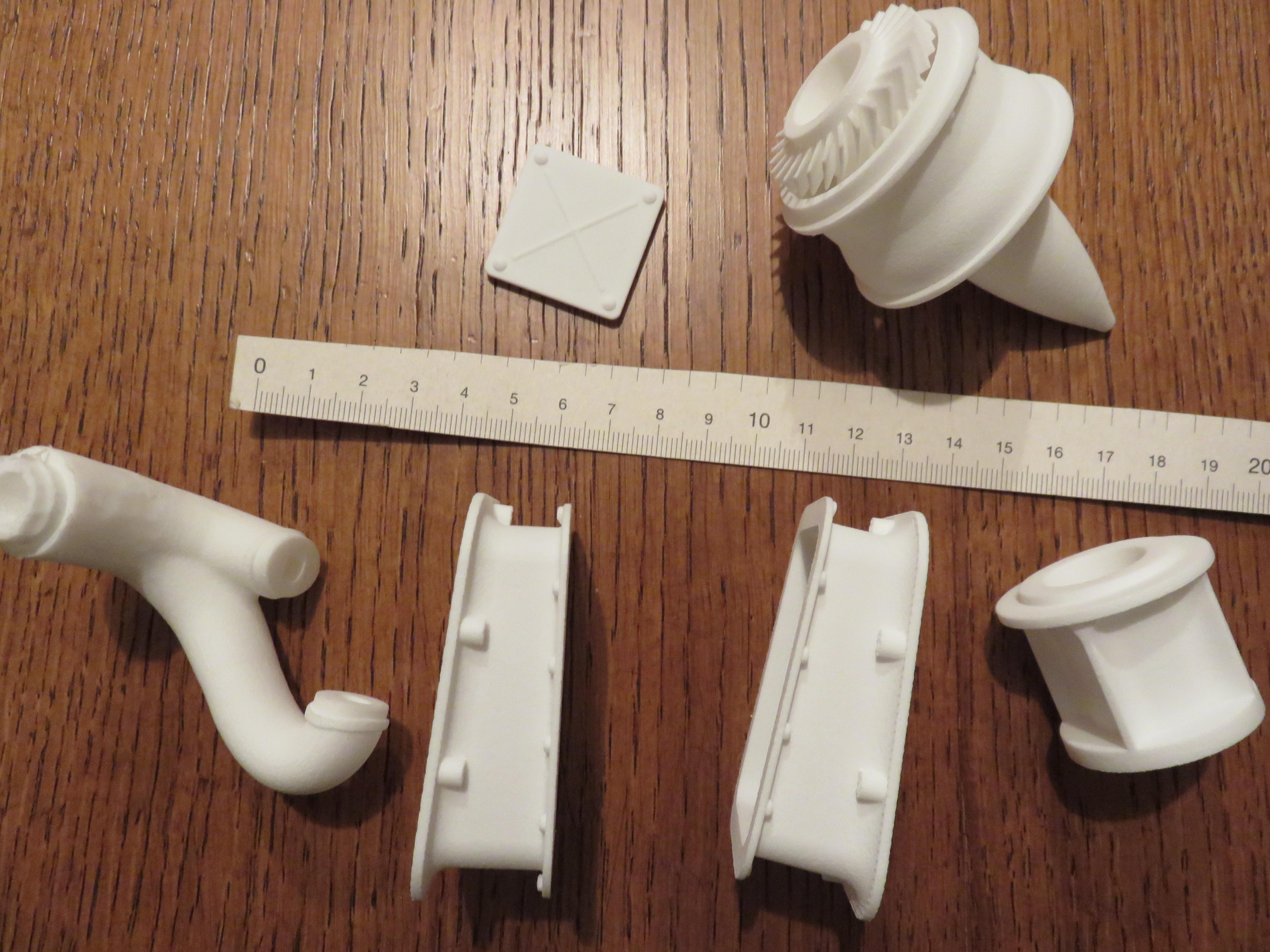

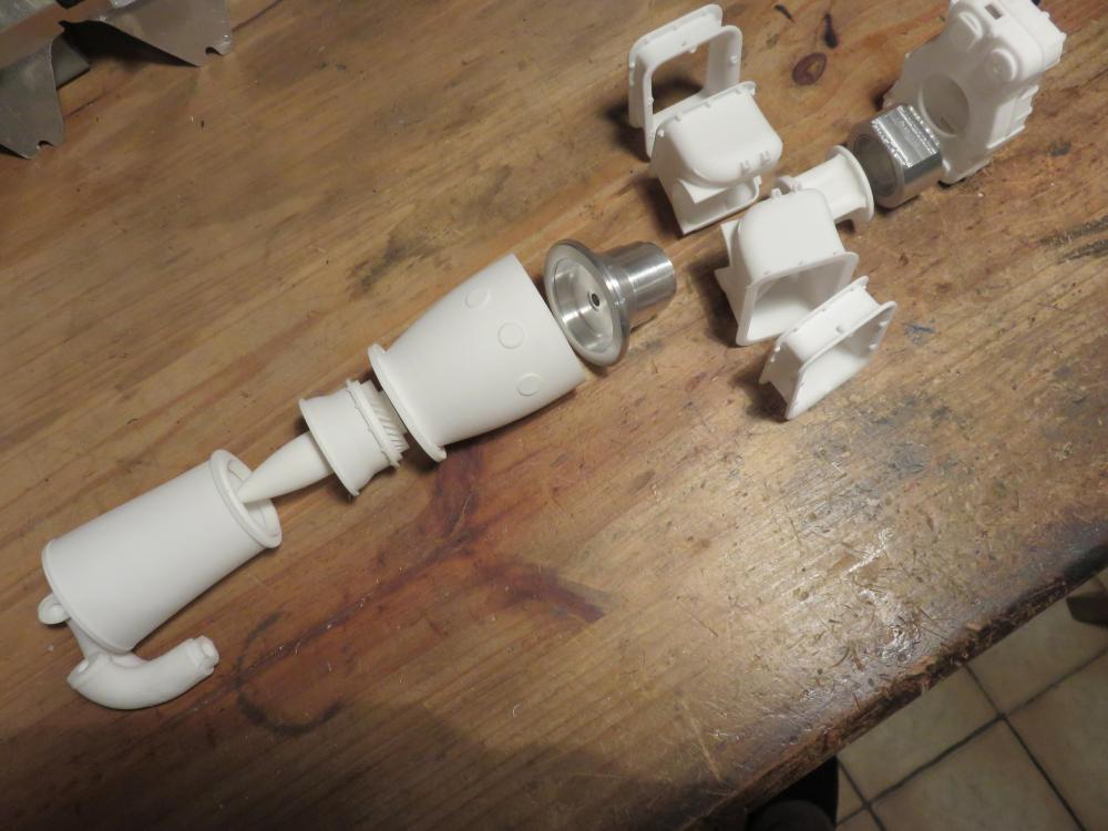

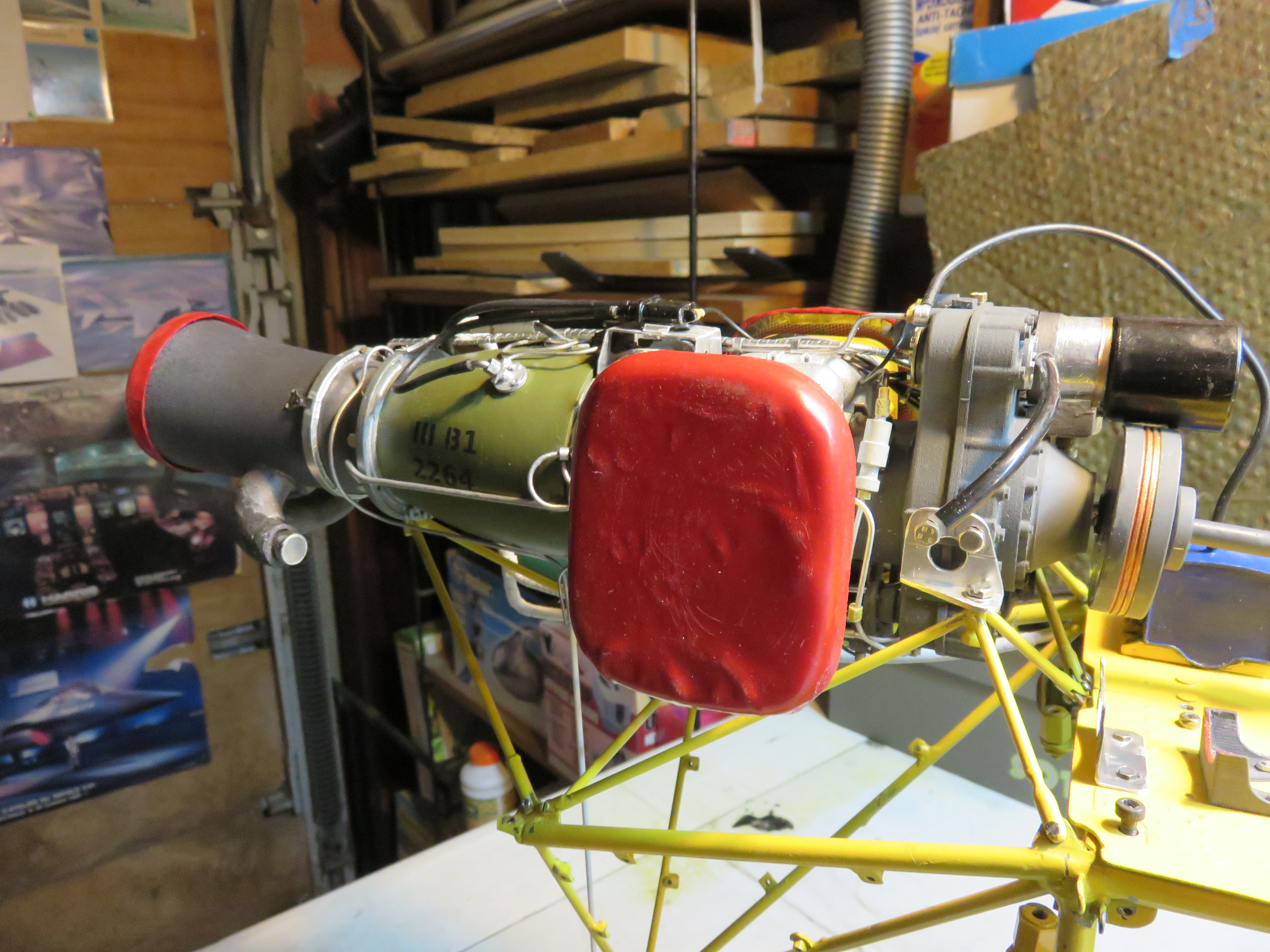

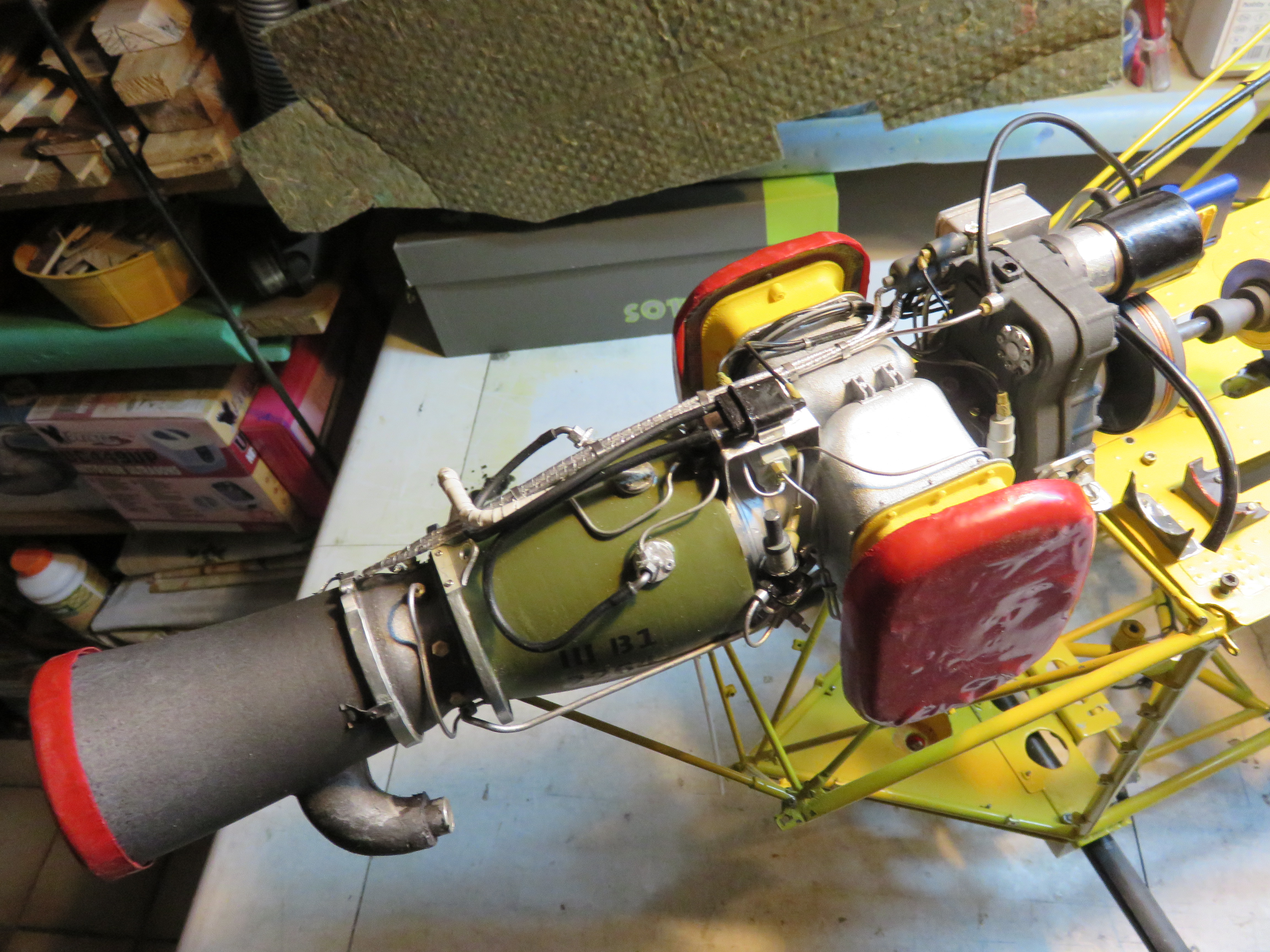

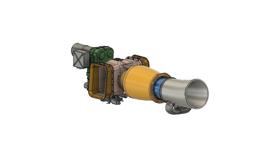

Maintenant que le plus gros d ela mécanique est terminé et que je trouve la bonne fenêtre météo pour l'essayer, j'ai repris sur FUSION 360 les fichiers STL de la turbine que AIME66 m'a très gentiment transmis.
Je les ai repris car bien sûr, on a toujours envie de rajouter sa touche perso. Les pièces "complexes" telles que carter réducteur et entrées d'air seront faites en 3D; les pièces plus simples et de révolution seront faites soit en tournage soit en "bidouilles"=assemblage de tubes divers et autres bricoles.

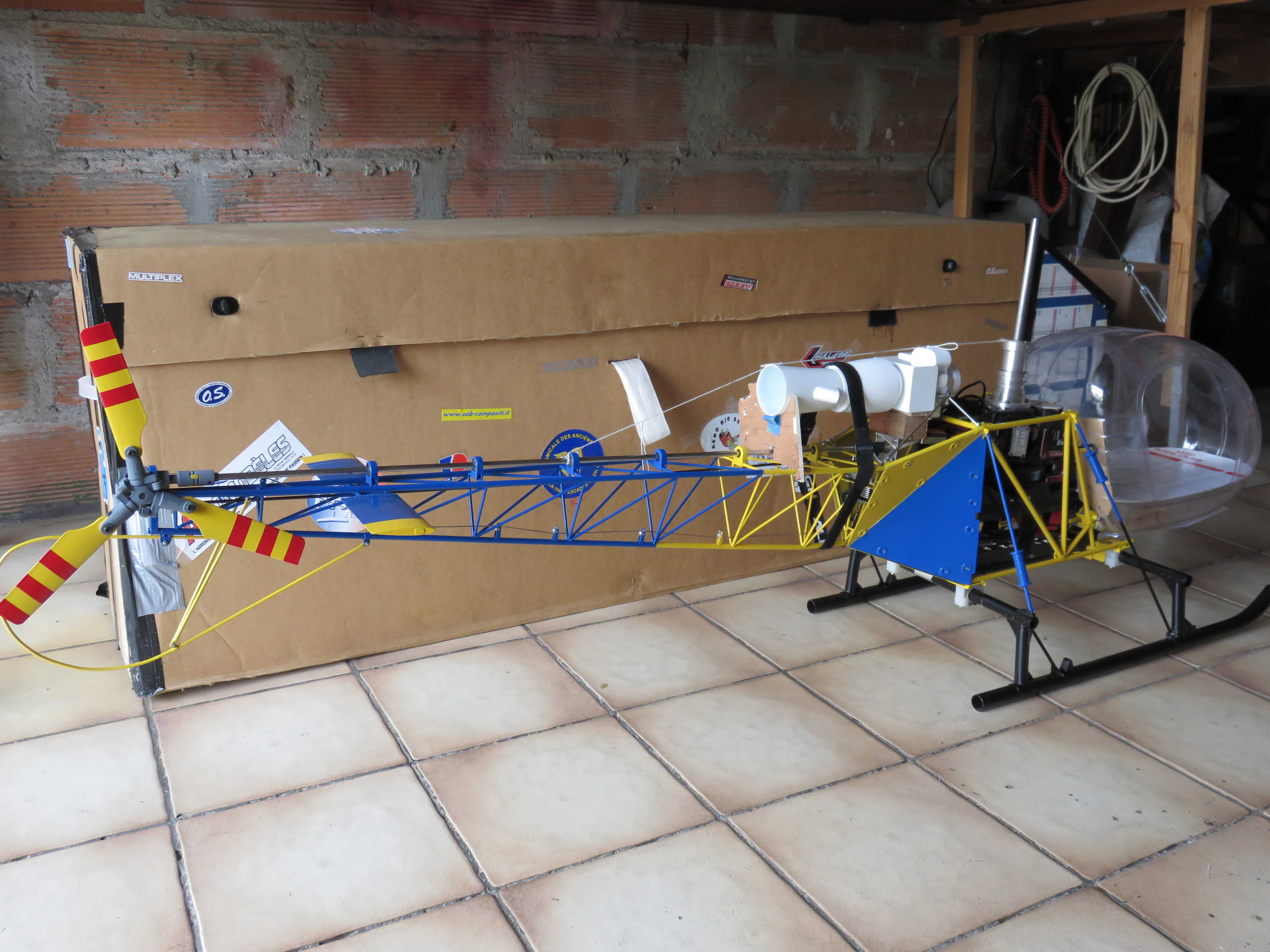

Les autres pièces sont arrivées, voilà ce que ca donne.......
Y'A + KA  préparer les finitions (peinture) et l'ensemble des équipements + câblages....Bref il y a encore du boulot!
ça ne sert à rien pour voler , à part se faire plaisir.

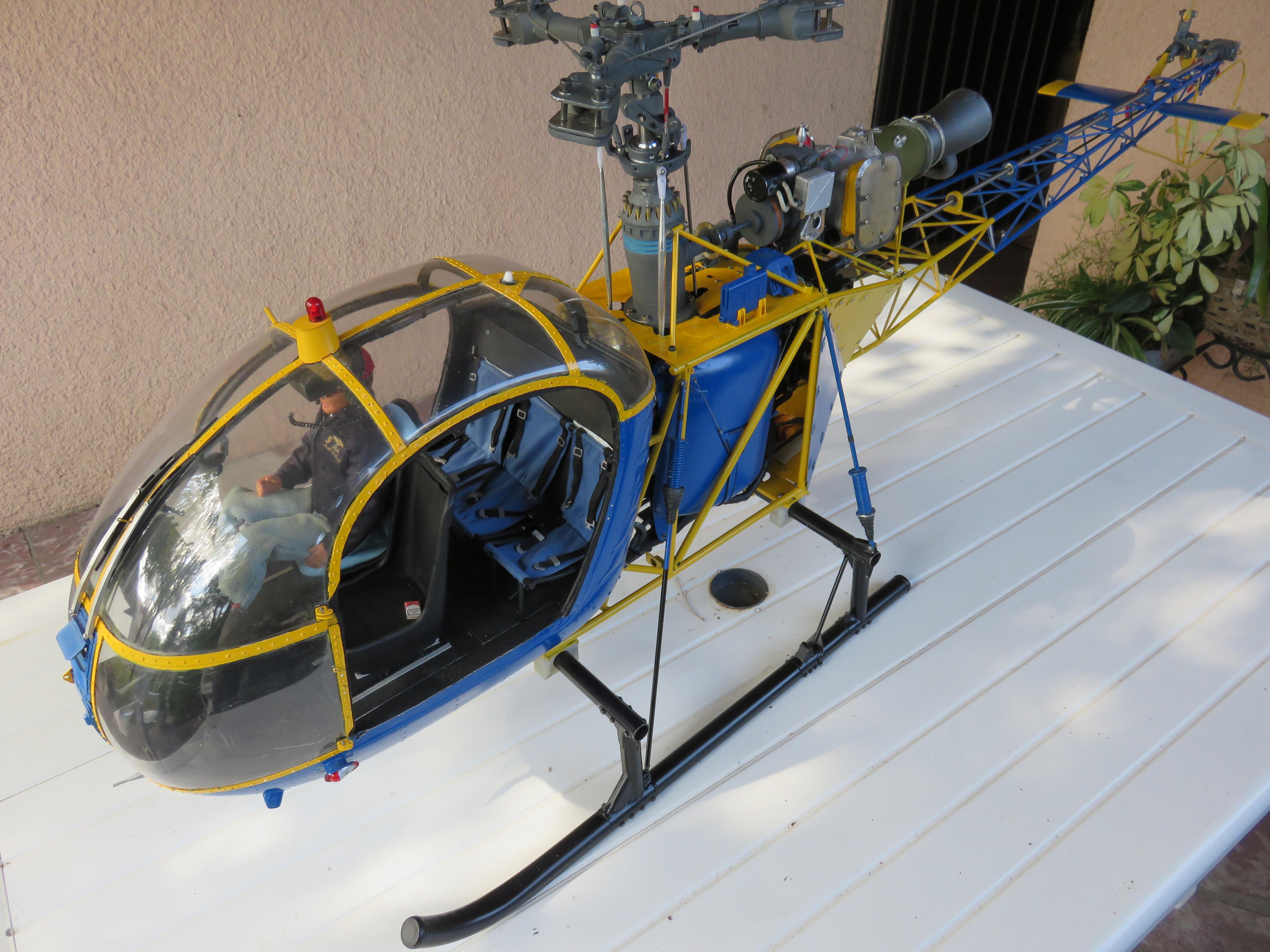

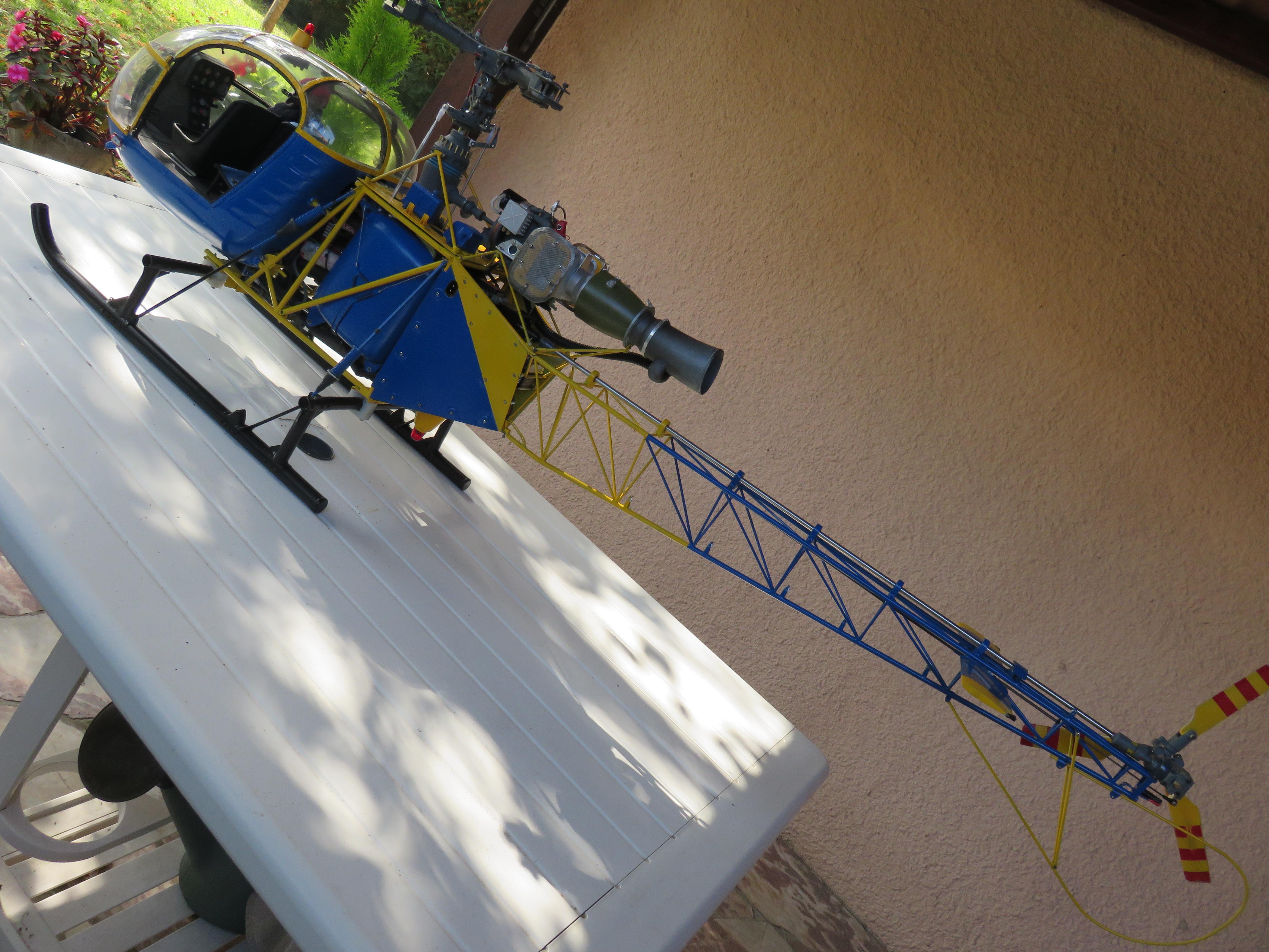

J'ai sauté plusieurs étapes.......et voilà l'état actuel.
J'ai voulu essayer la mécanique dans le châssis (mais sans la bulle....!) dès la fin du confinement mi-mai.
Dès que j'ai mis un peu de pas, au moment ou les patins se décollaient du sol, la machine s'est couchée sur la gauche sans que je ne puisse rien faire.......Résultat = 3 pales HS et le treillis de queue plié (par le choc avec une des pales).
Après quelques jours de réflexion (pourquoi ce "couchage" latéral ? sans que rien ne le laisse prévoir.......Comment reprendre/refaire le treillis de la poutre......Quelles pales reprendre?
Je me suis finalement décidé à refaire à l'identique et surtout refaire ..........le treillis! Donc cde des tubes inox pour la poutre et commande des pales chez VARIO. Et après réflexion, la mécanique sera essayée sur modèle dédié à l'essai (avec croix etc........)
La poutre était terminée en aout mais toujours pas de pales ! Elles sont arrivées début octobre!
Et donc, si le temps le permet, nouvel essai à partir du 15 décembre. Mais je reste un peu inquiet , n'ayant pas vraiment trouvé l'origine du basculement, à part une éventuelle perturbation du module BEASTX par des vibrations quelconques, que je n'ai pas sur la mécanique actuelle (vérif effectuée sans les pales bien sûr !)

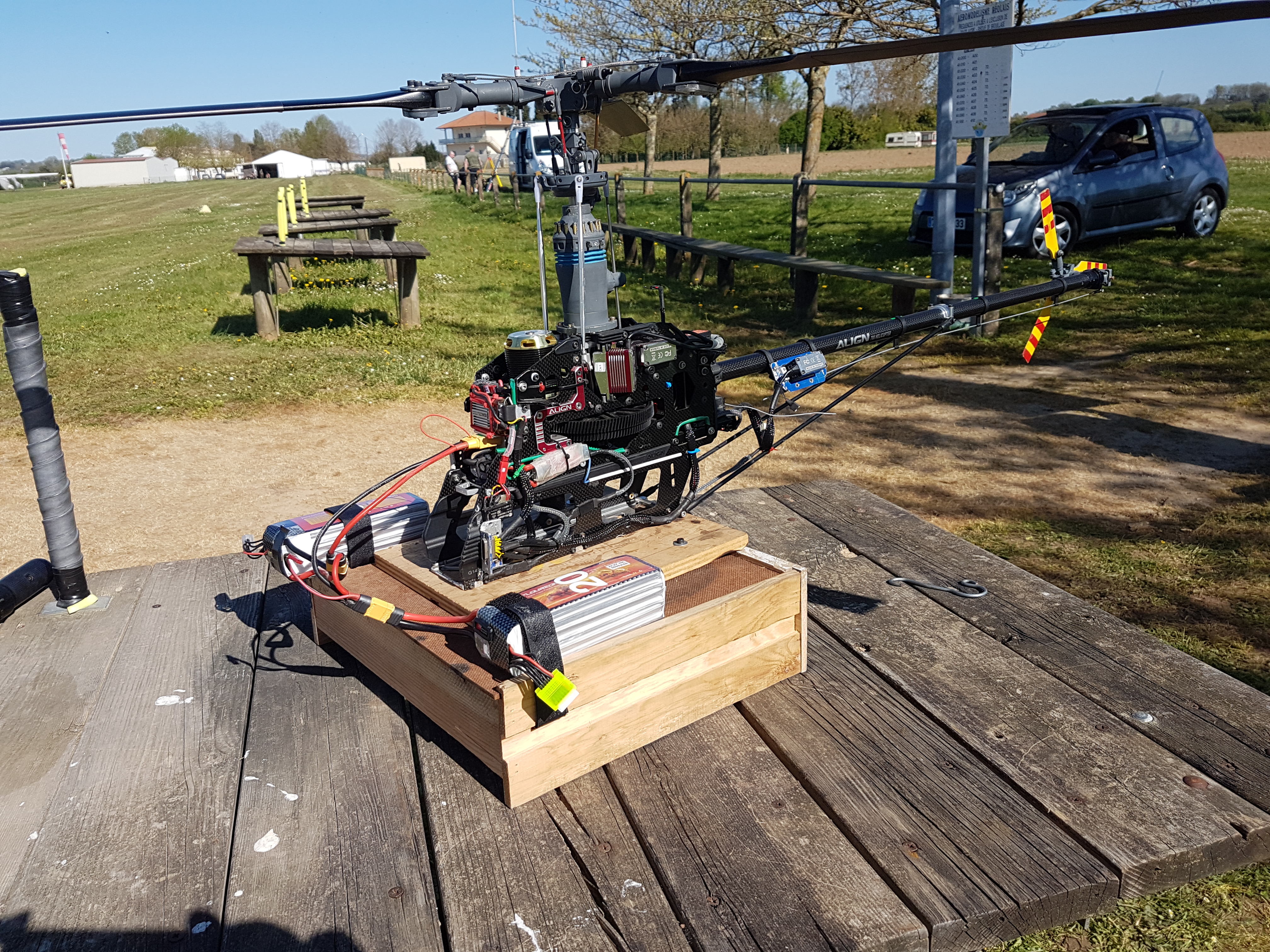

Bonsoir à tous,

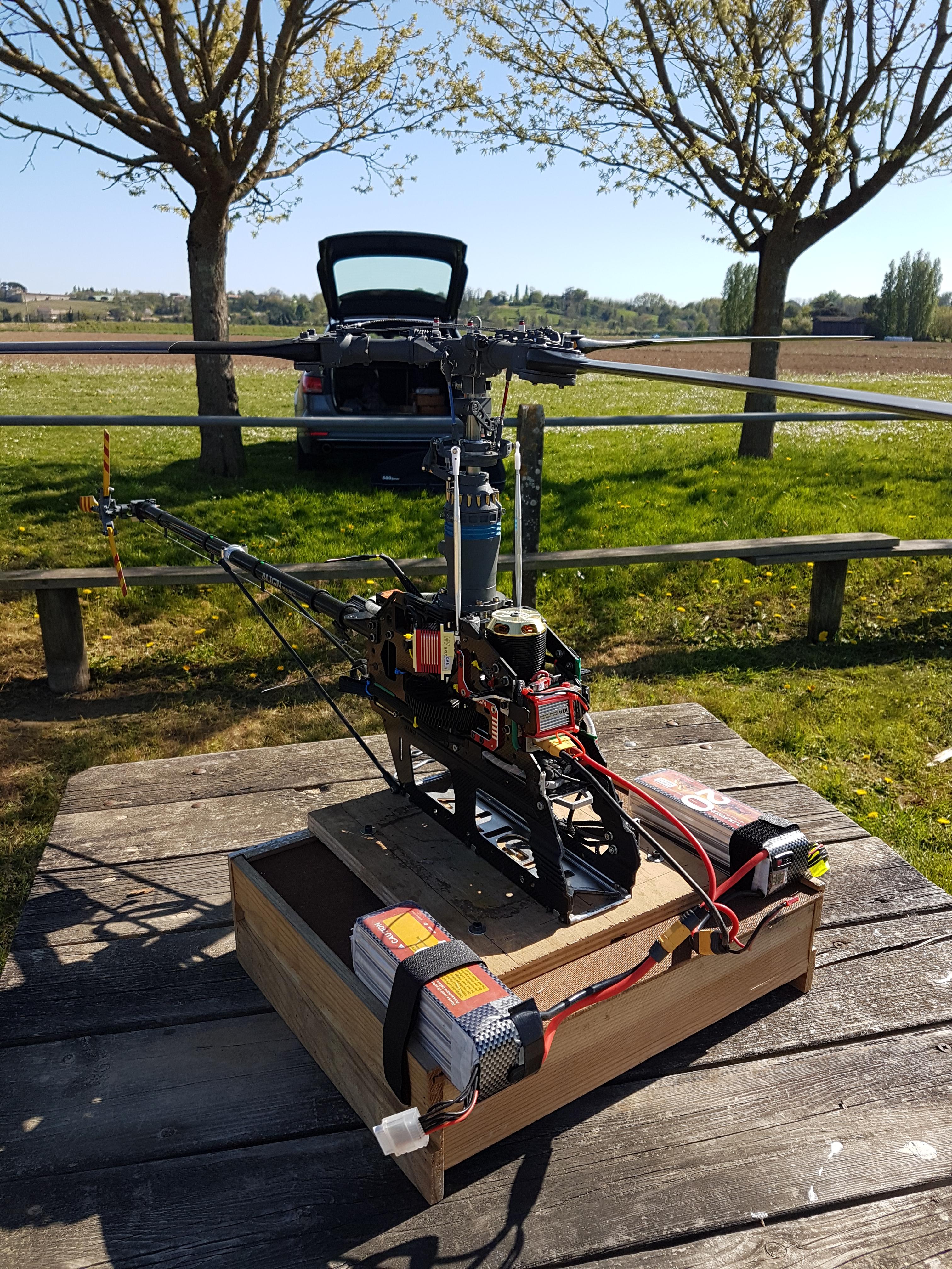

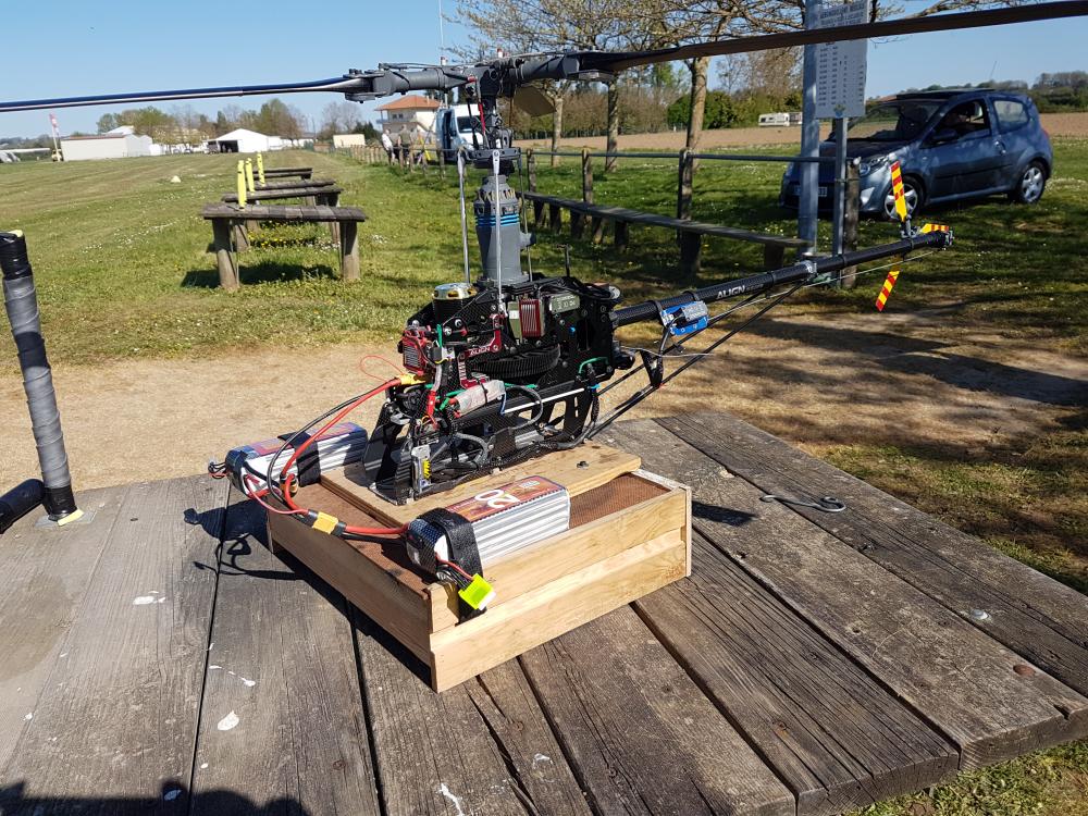

Bon, ben j'ai fini par trouver une fenêtre pour essayer la mécanique , avec un "support d'essai" (voir photos) et toujours avec le BEASTX dont j'ai re-vérifié tous les réglages et notamment affiné le décalage.
J'ai aussi essayé de supprimer quelques sources de vibrations : tête VARIO perfectible (1 ou 2/10 repris par çi par là..... et balourd dû à l'entraineur.)
3 petits vols de test ont permis de valider ces réglages, aucune tendance au basculement.
Reste à affiner le traking et à mieux prendre la machine en main.

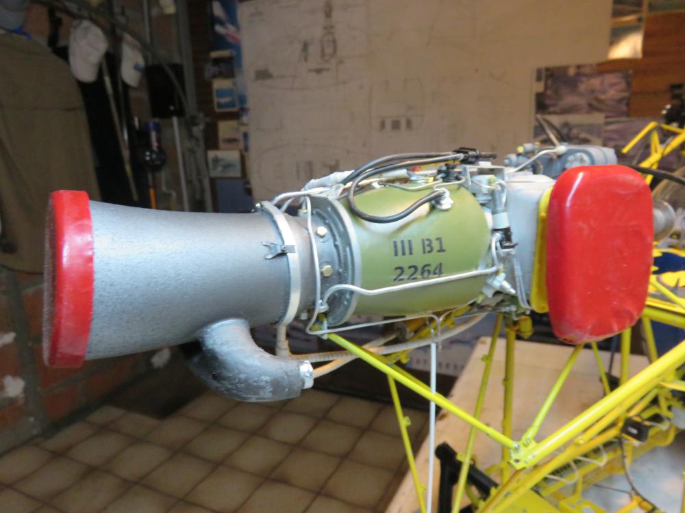

Re- bonsoir,

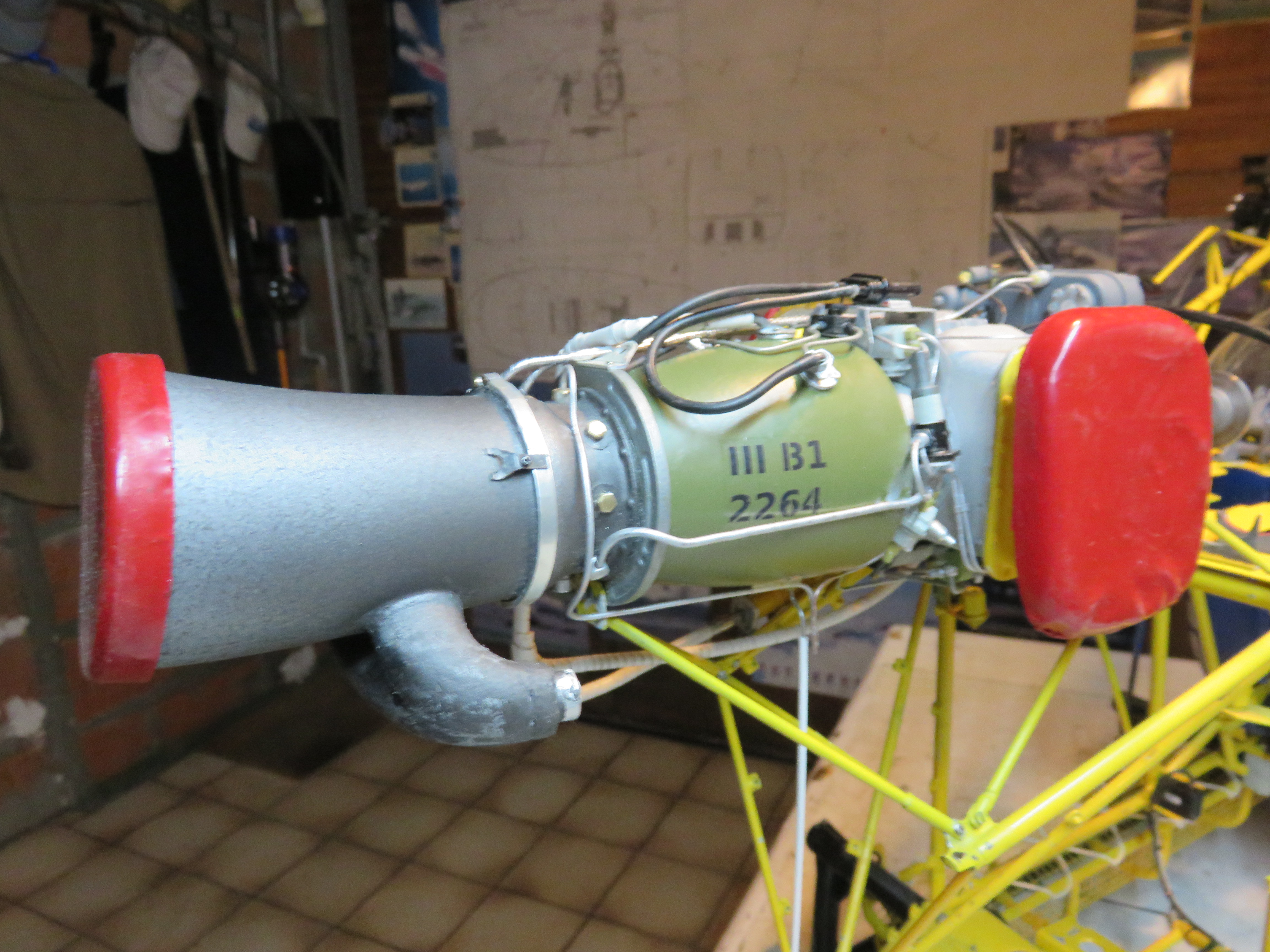

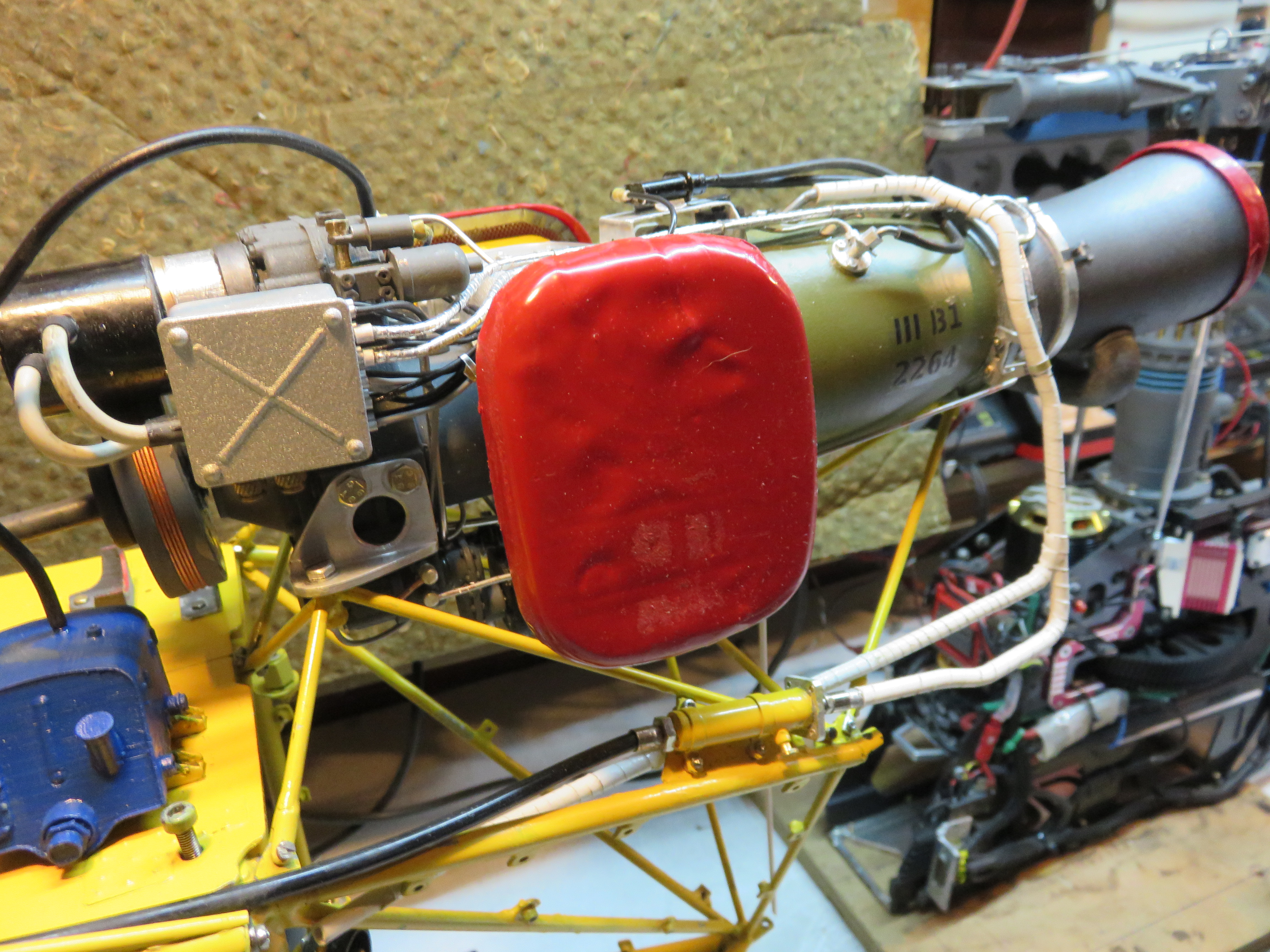

Et pendant le confinement et ......le mauvais temps, j'ai continué la "maquettisation" de la turbine........Ca ne servira pas à grand'chose pour le vol mais c'est plus plaisant à regarder que la structure nue......
Au programme, reste l'équipement de la plateforme autour de la BTP.......
