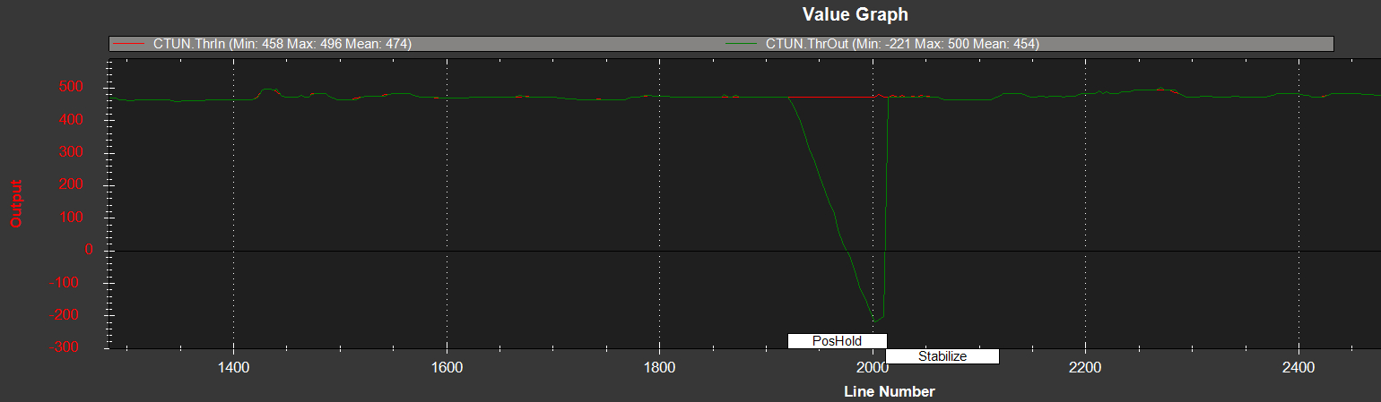

Slt,
Alors la,  un autre probleme qui vient se greffer.
Quand je passe en pos hold mode,  l'helico monte assé rapidement.
Je mets une capture de la courbe Thr in ( en rouge )  et Thr out ( en vert )
Mon Throttle mid est pourtant à 480 ,  je l'avais reglé au debut et je vois que ça n'a pas bougé ..
Ce qui est bizarre c'est que sur la courbe, le thr in est stable, le Thr out descent ( il descent meme en dessous zero ),   mais l'helico monte !!!
et aucun signe de modification des gaz ( à l'oreille ).  Ce n'est pas non plus un sursaut,  il ne s'arrette pas de monter.
enfin je le stoppe avant de plus le voir.

Salut, pas cool ça ...
> http://ardupilot.org/copter/docs/common-downloading-and-analyzing-data-logs-in-mission-planner.html?highlight=throut
ThrIn = The pilot’s throttle in as a number from 0 to 1000
ThrOut = Final throttle output sent to the motors (from 0 ~ 1000). Normally equal to ThrIn+AngBst while in stabilize mode.
AngBst = Throttle increase (from 0 ~ 1000) as a result of the copter leaning over (automatically added to all pilot and autopilot throttle to reduce altitude loss while leaning)
Je ne sais pas si le AngBst s'applique au PosHoldMode mais tu as une valeur négative ... Etrange.
C'est censé servir à accélérer pour compenser la perte d'altitude sur action de profondeur/aileron ...
Vérifies le log du baromètre en passant pour être sûr que c'est bon au niveau du capteur.
Et j'ai trouvé quelques posts qui parlent de soucis de "Z vibrations" amenant des soucis de gestion d'altitude ... à investiguer aussi.
Les solutions étaient principalement de revoir la fixation de la carte sur le modèle. Je sais plus trop comment mais on peut voir s'il y a des vibrations parasites à l'aide des logs.

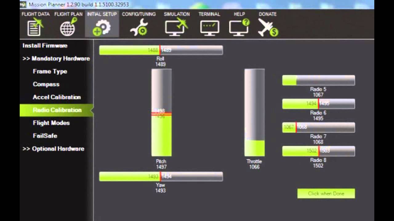

Je pense que pour un helico les parametres de gaz et de pas sont entremelés ....
D'ailleurs dans l'ecran de radio calibration  ( çi dessous pris sur le net )
Le Throttle, qui est à 1066 ,  c'est en fait ce qui correspond au pas.
Les gaz ,  c'est   Radio 8
J'ai verifié en changeant les valeurs sur ma radio.
Je vais voir ça.  A+
