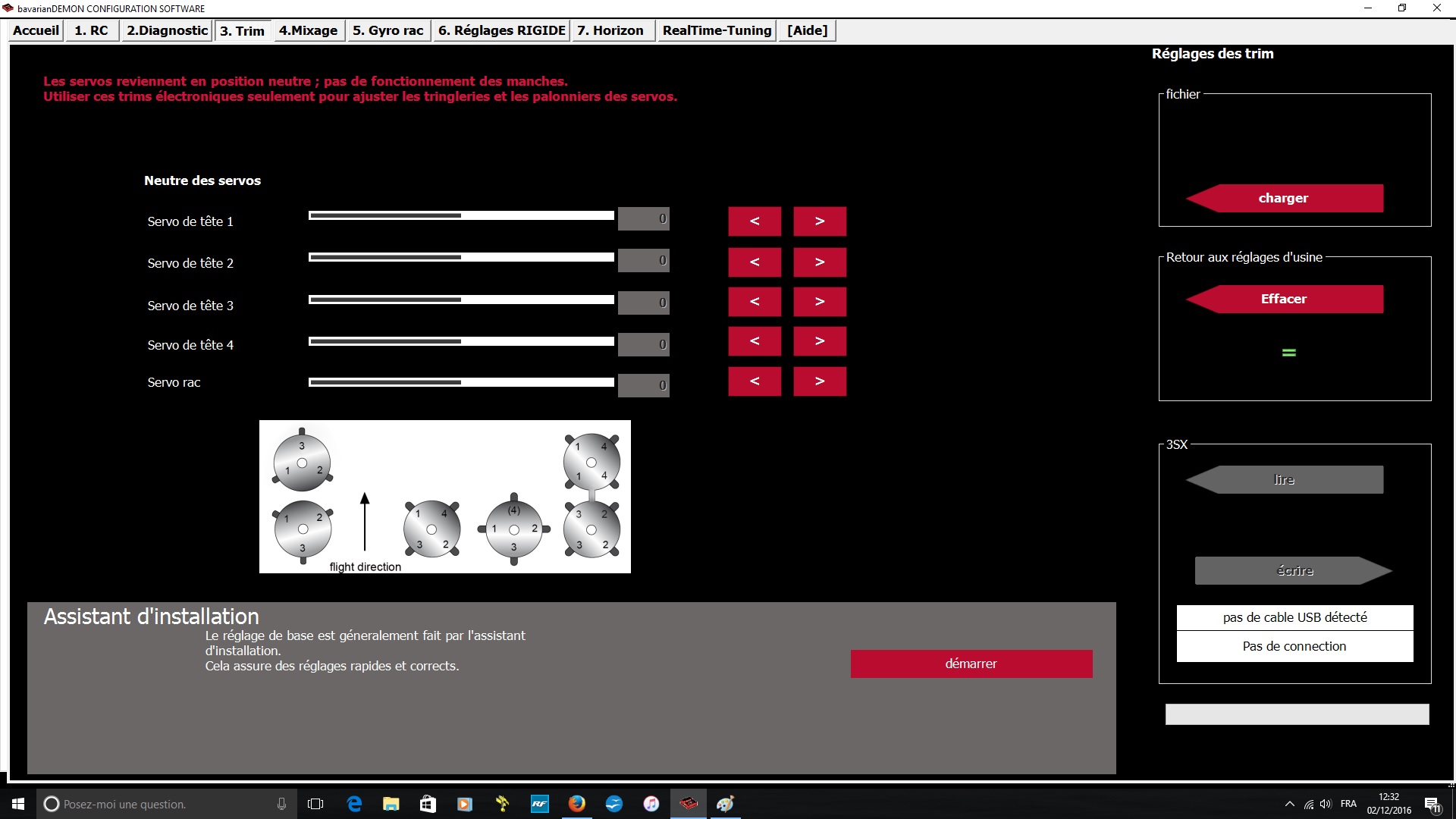

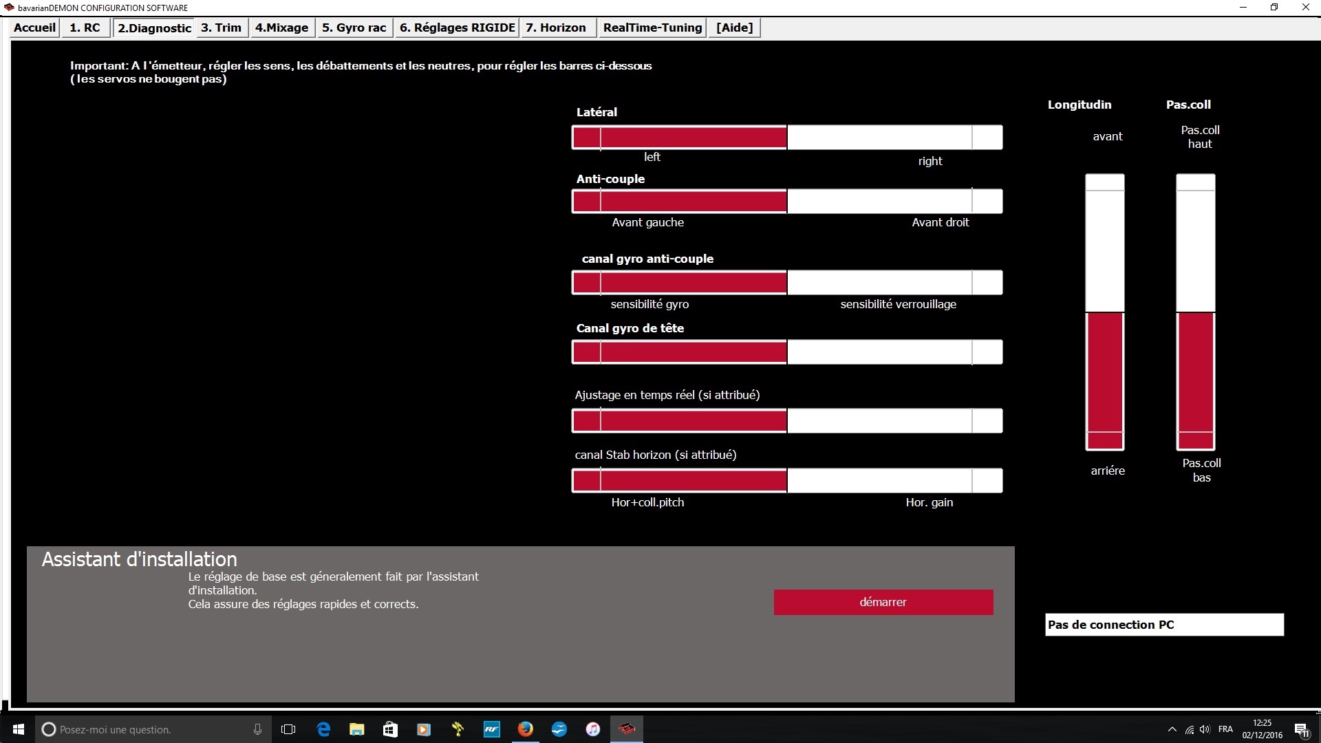

branchement du module et pc
sur cette page tu vérifie que tu les barre bouge dans le sens des manches
si il faut modifié quel que chose sur la radio tous les manche au neutre (milieu) menu réglage servo:
la colonne avec la flèche inverse le sens la colonne neut. c'est le neutre et débattement sa parle de lui même.
Donc ici avec le manche en bas tu doit être au niveau de la barre blanche au neutre bin sur la barre du milieu et les manches en position haute sur la barre noire
pour la voie gyro c'est le canal 7 de la radio
page trim
alors sur cette page on vas mettre pouvoir modifier le neutre des servos il faut que les palonniers soit perpendiculaire ensuite il faut ajuster les biellete et le plateau selon la notice et avoir une incidence de pales à 0°
tu retrouveras toutes les info sur la notice.
nota( ceci est la mise au point mécanique de la machine).

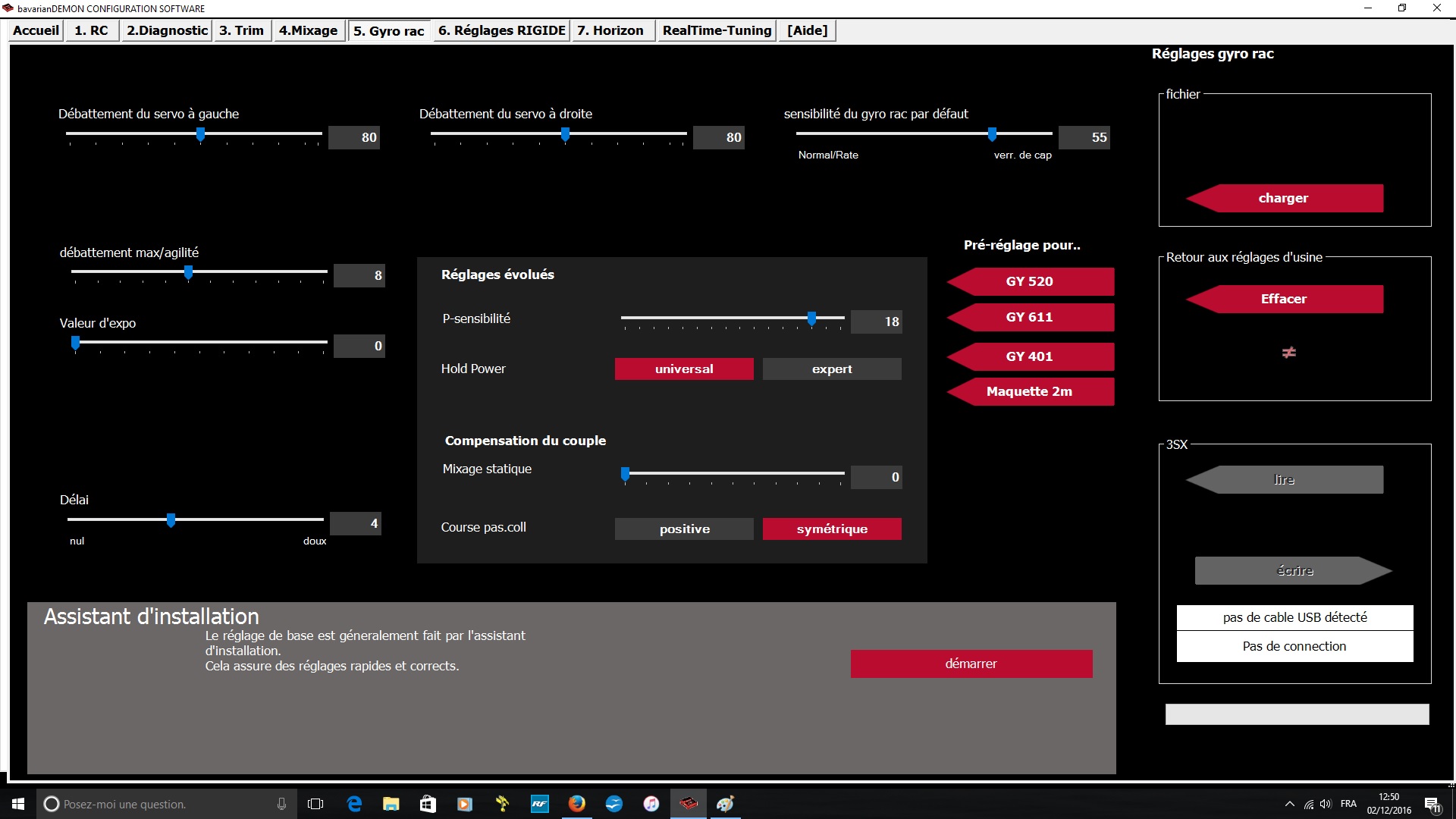

on arrive page 5 gyro rac donc anticouple
ici tu règle les deux curseur qui traite du débattement du servo ac droite et gauche et tu clique sur pre-reglage GY401

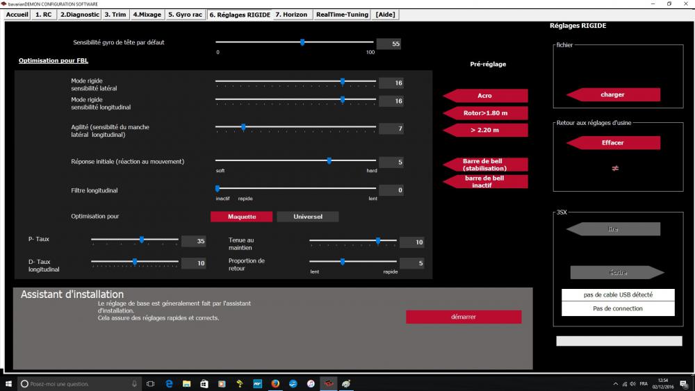

page 6 réglage rigide
tu clique maquette et apres on affine suivant les essais en vol.

Salut ! Combien de degrés pour e débattement de l'anti-couple (ex : 10° 0° 10°). La valeur faut-il la régler sur les palonniers
ou faut-il l'ajuster finement dans le logiciel du Bavarian Demon 3SX.
Merci pour la réponse.
salut pour l’anti couple moi je règle de cette facon
tu vas voir c'est très compliqué
gyro en mode normal au neutre on met le palonnier servo a 90 °
puis le levier de coulisseau a l’équerre puis je règle les débattement droite et gauche au maximum
je passe en headlock et ensuite tu joue sur les dual rate pour adoucisseur en vol
