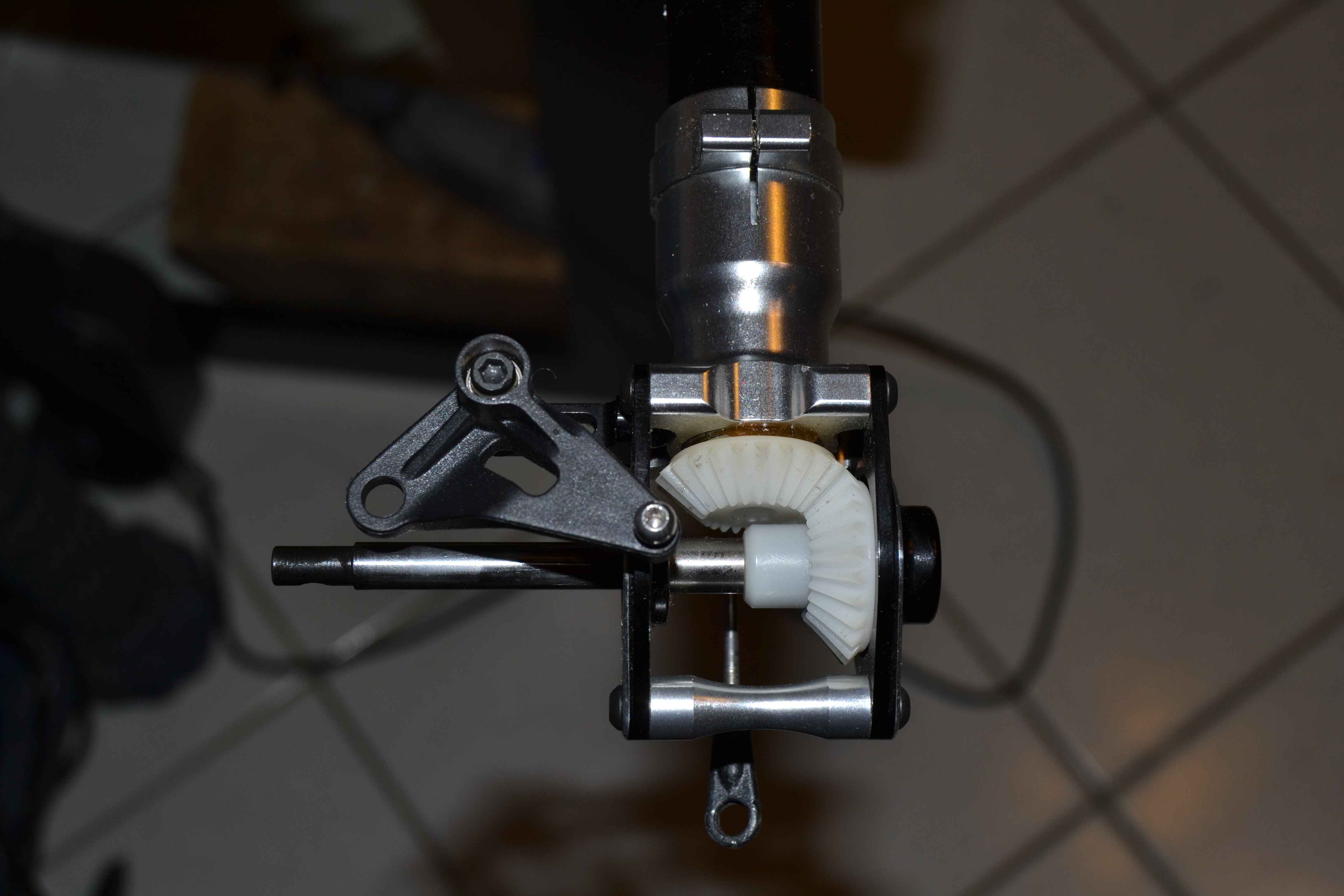

Bonsoir à tous , j'ai une question a vous poser pour mon H34 !!!!!
Voilà l'anti couple doit se faire sur la gauche de l'appareil ! pas de soucis au niveau rotation mais du renvoi ! il se retrouve dessus !
existe il chez Aling un renvoi pour fonctionner de l'autre côté ????
J'ai fais quelques recherche , mais sans succès .
c'est pour le Trex 700 N .
A vous lire KTM

J'utlilise un renvoi tuning KDM que j'ai assemblé à l'envers, mais je ne le retrouve nulle part, pas sûr qu'il soit encore dispo. Par contre je pense que le renvoi métallique Align devrait faire l'affaire, à première vue on peut l'assembler inverser. Mais faudrait voir la pièce de près pour être sûr.

Bonjour Daniel , malheureusement la pièce n'est pas symétrique impossible de la faire  travailler de l'autre côté !
je cherche encore et si pas de résultat , je tenterais dans fabriquer une !!!

salut la pice que je montre est une évolution align sur le coulisseau d’anti couple elle a ete faite du trex 250 au 800 juste une question de taille
le forum que je donne c est pour la quantité de photos et la réalisation de la modif que ktm cherche a faire c'est a dire un anti couple a gauche avec une commande en bas
en clair l'achat de ce coulisseau d’anti couple deux coup de lime et c'est partie comme monsieur le veut
avec une pièce align made in align
ci joint la vu éclaté de la pièce
En effet Franck cette pièce a l'air d'être très bien pour ma modif , elle est dispo un peu partout !!!

en fait une mécanique align tourne a droite.
quand tu tourne le rotor vers la droite  à la main la couronne principale ne tourne pas
donc pour permettre l’auto-rotation il y as une roue libre dans l'ensemble des couronnes principale il faut donc la retourner pour inverser son serrage en propulsion en plus de l'inversion du moteur via le castle ou encore en inversant simplement deux des trois fils du moteur
je ne vais pas m'attarder sur le sens de rotation, de toute façon en l'air, ça ne se voit pas. Le grandeur est anti-horaire au principal et horaire à l'anticouple. Le mien est monté en turbine et je ne peux pas inverser le sens, donc j'ai zappé la question.
Pour revenir au renvoi, le métallique de Align dont j'ai envoyé le lien est en deux parties. Je pense qu'il suffit de dévisser le levier de renvoi de la fourchette et de le remonter à l'envers, au pire un coup de lime et le tour est joué.
J'avais trouvé un kit KDE très semblable et c'est comme ça que je l'ai installé Ca marche bien, j'ai assez de débattement même par fort vent latéral avec une quadripale.
