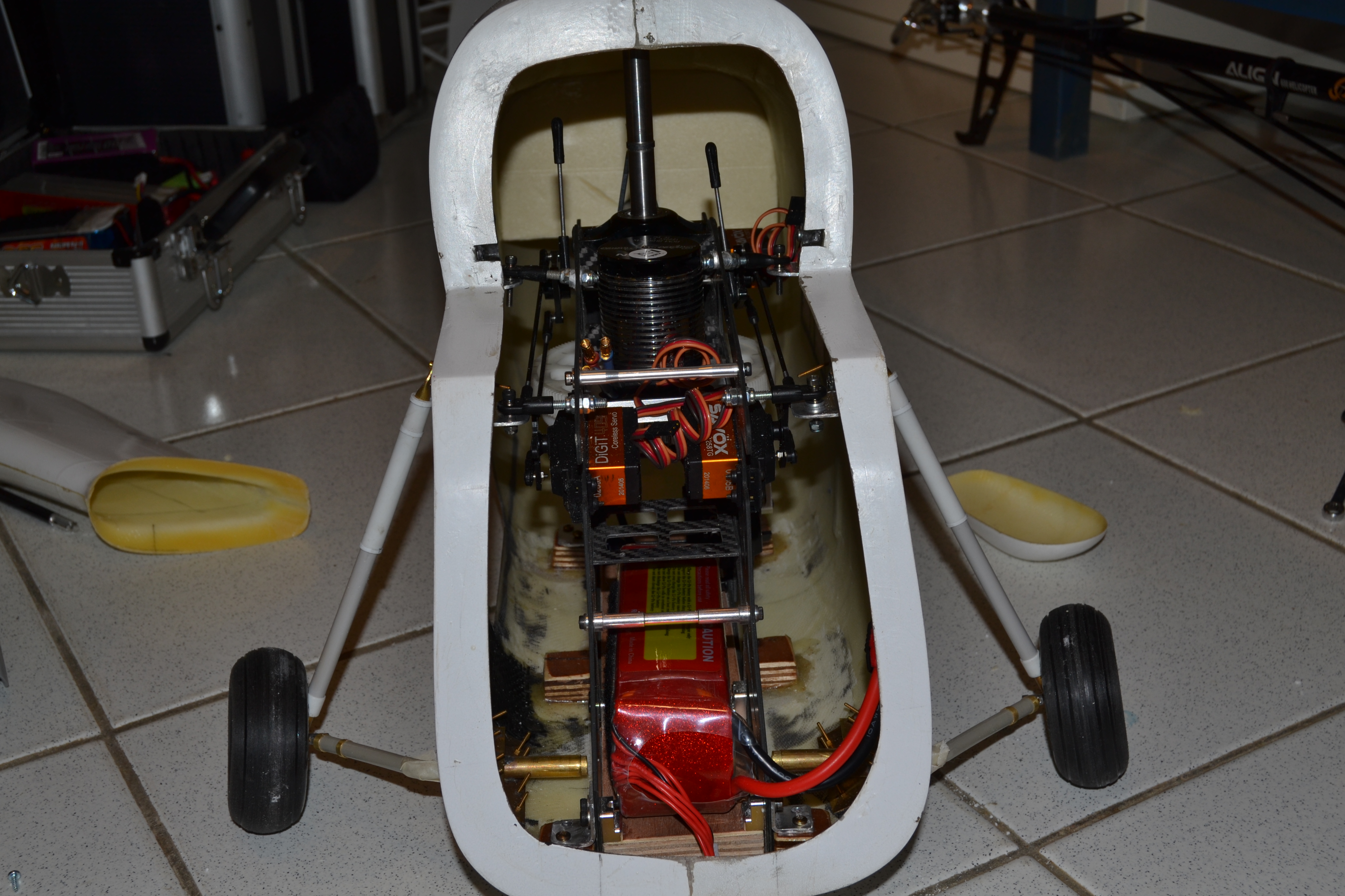

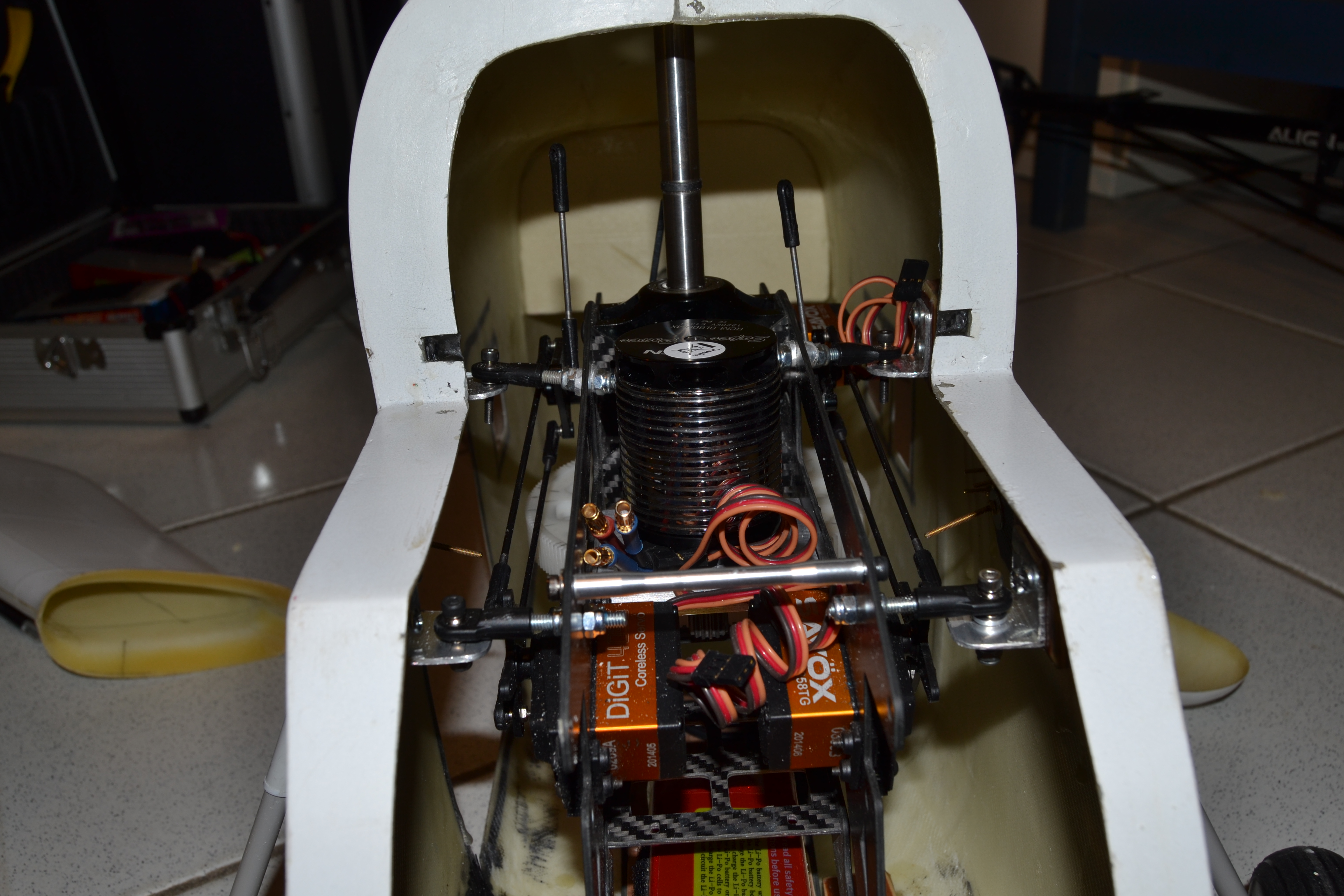

Un peu de travail sur le H34 , tous se goupille bien pour l'instant , la mécanique est très bien tenue par le haut comme par le bas .
Le fait d'avoir raccourci le châssis dans sa hauteur me permet de ne pas faire de découpe pour rentrer l'arbre de rotor , en effet je peu descendre l'arbre par le haut et rentrer la couronne par la porte !
Je suis satisfais de se montage ,qui me donnera la possibilité de mettre un cockpit .
KTM
Merci gégé .

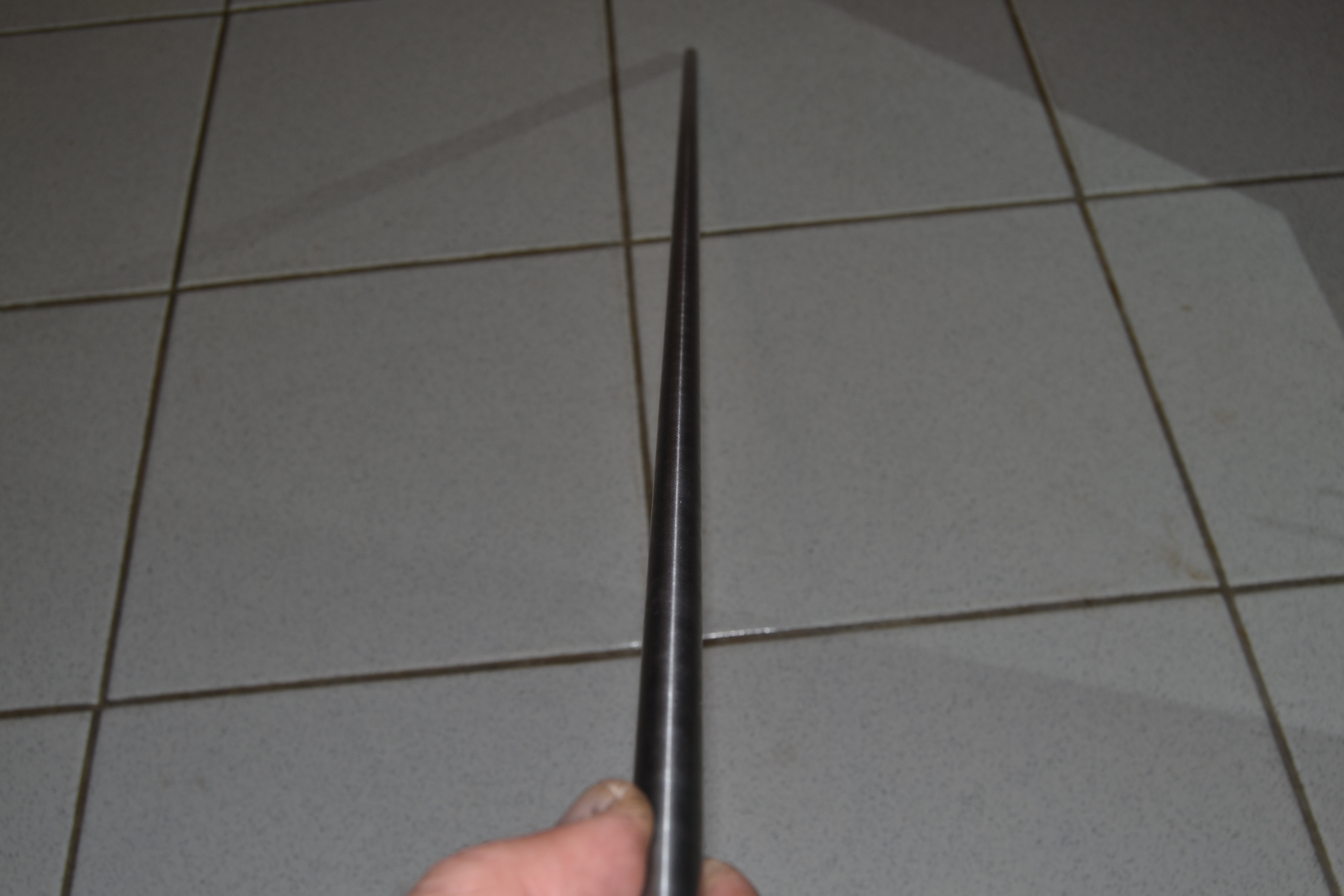

également reçu cette semaine un rond acier pour débiter mon arbre de rotor à la bonne longueur !
Barres cylindriques, rectifiées, polies OTMT
Acier au carbone et chrome (trempée à l'eau salée à 10 % ou éventuellement à l'huile)
KTM
Super Fred, c'est bien pensé tout ça.
Dans ton rond d'acier si tu peux en usiner un second dans cette barre, je crois bien que ton H-34 va avoir un petit frère à Noël ;-)
J'ai une super notice de montage avec ton post.
Bonne continuation

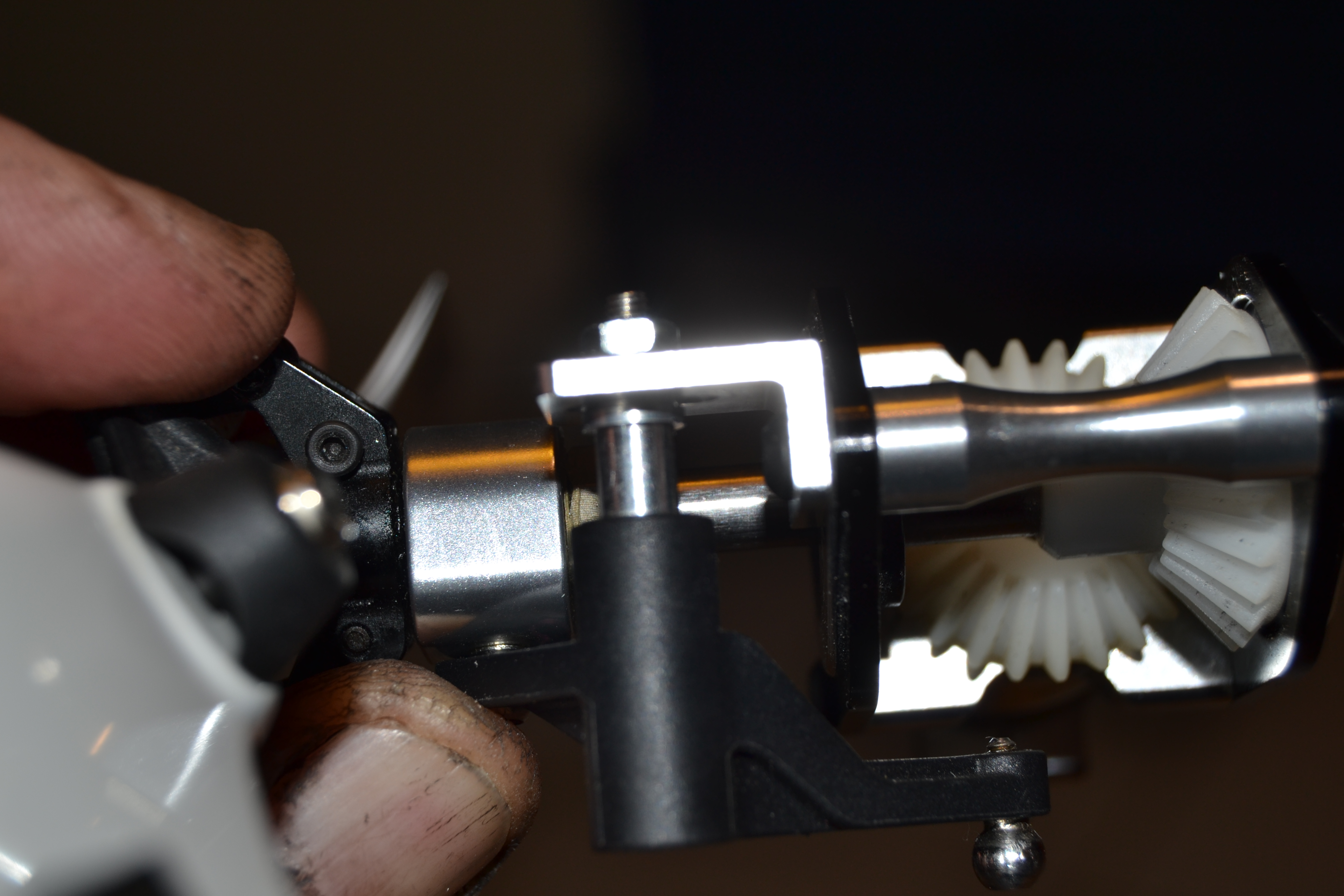

BAHHHHHHHHHH ! j'ai peu être trouvé la solution sans rien acheter pour inverser la commande de l'anti couple !!! en gros une petite équerre à 90degré fixé au bout du carter une entretoise poser sur la cage intérieur du roulement et ça fonctionne !! rotor à gauche et la commande dessous !
trop bon frdo :PBon faut usiner tout ça pour que se soit plus discret !! :rolleyes:
KTM
DSC_0406.MOV
  Le 28/11/2016 à 19:36, KTM1290 a dit :
KTM
Expand
ton montage est tip top si ti passe par un usineur essaye de prévoir un téton ou autre connerie pour éviter la rotation de la pièce
mais franchement c'est bien vu !!!!
