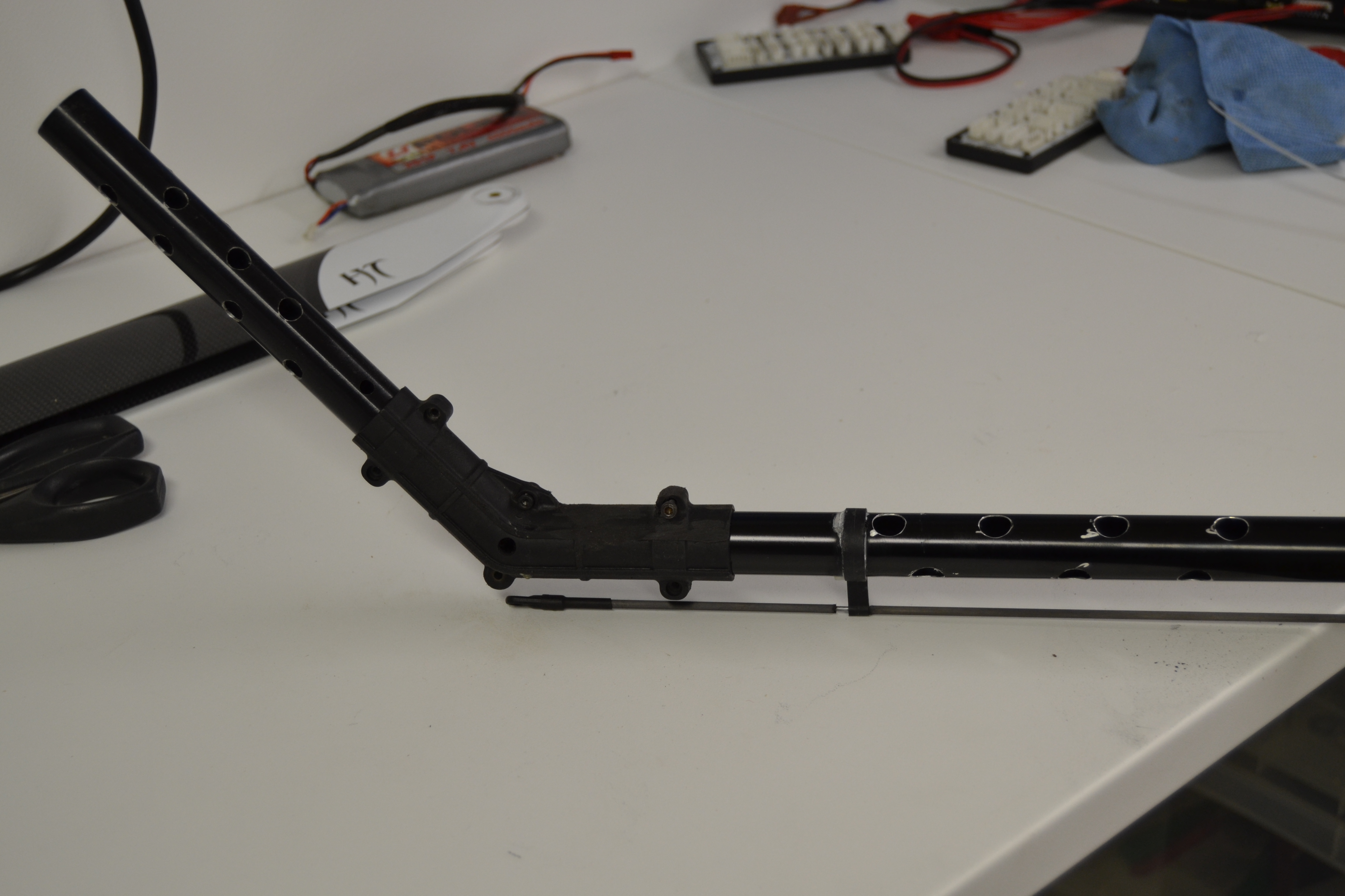

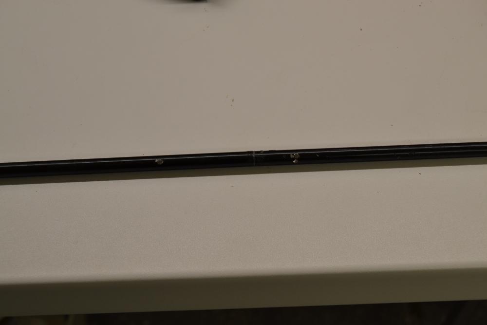

Feu c'est partie : les tubes de queue en gruyère tout en laissant 4cm de chaque côté des roulements .

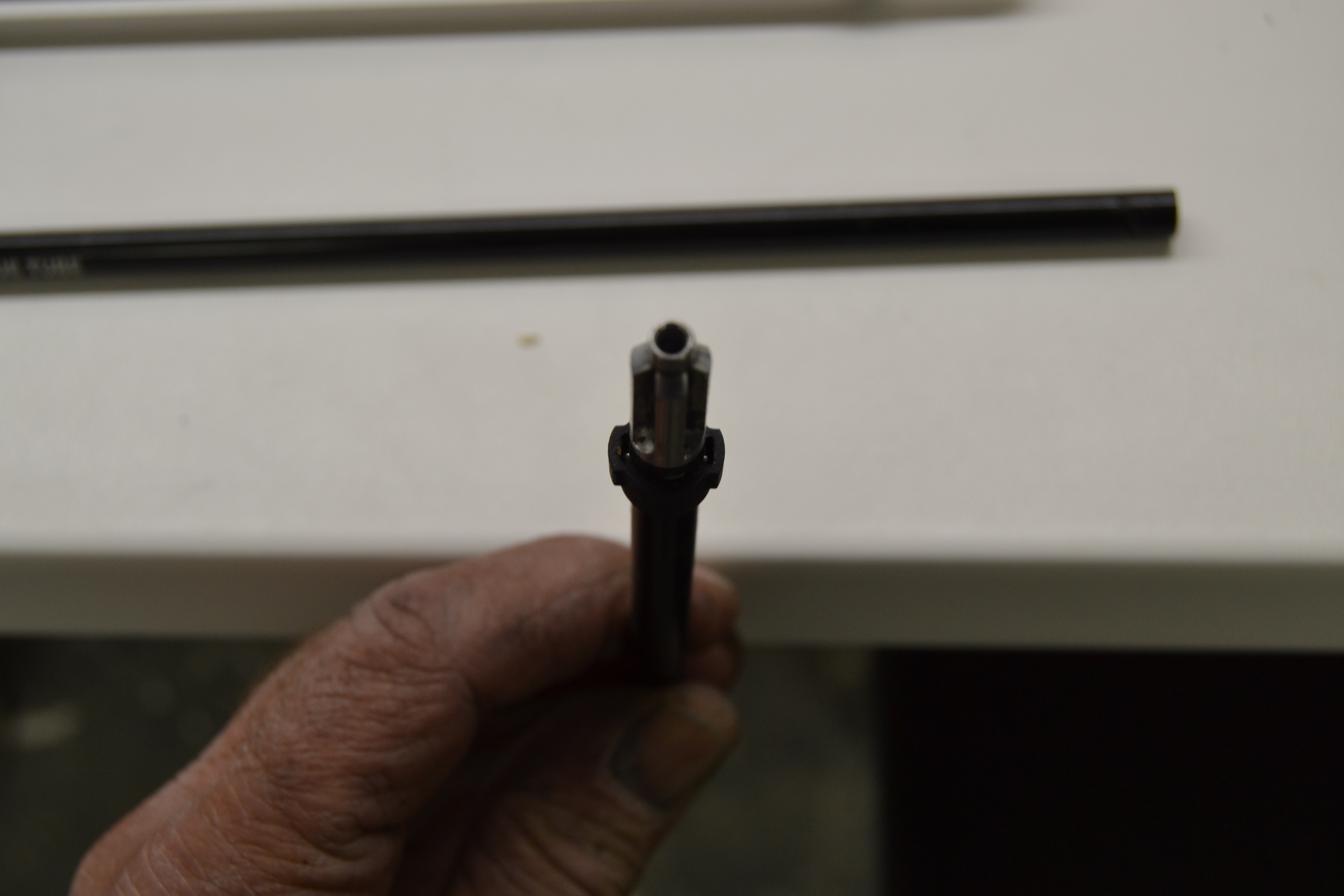

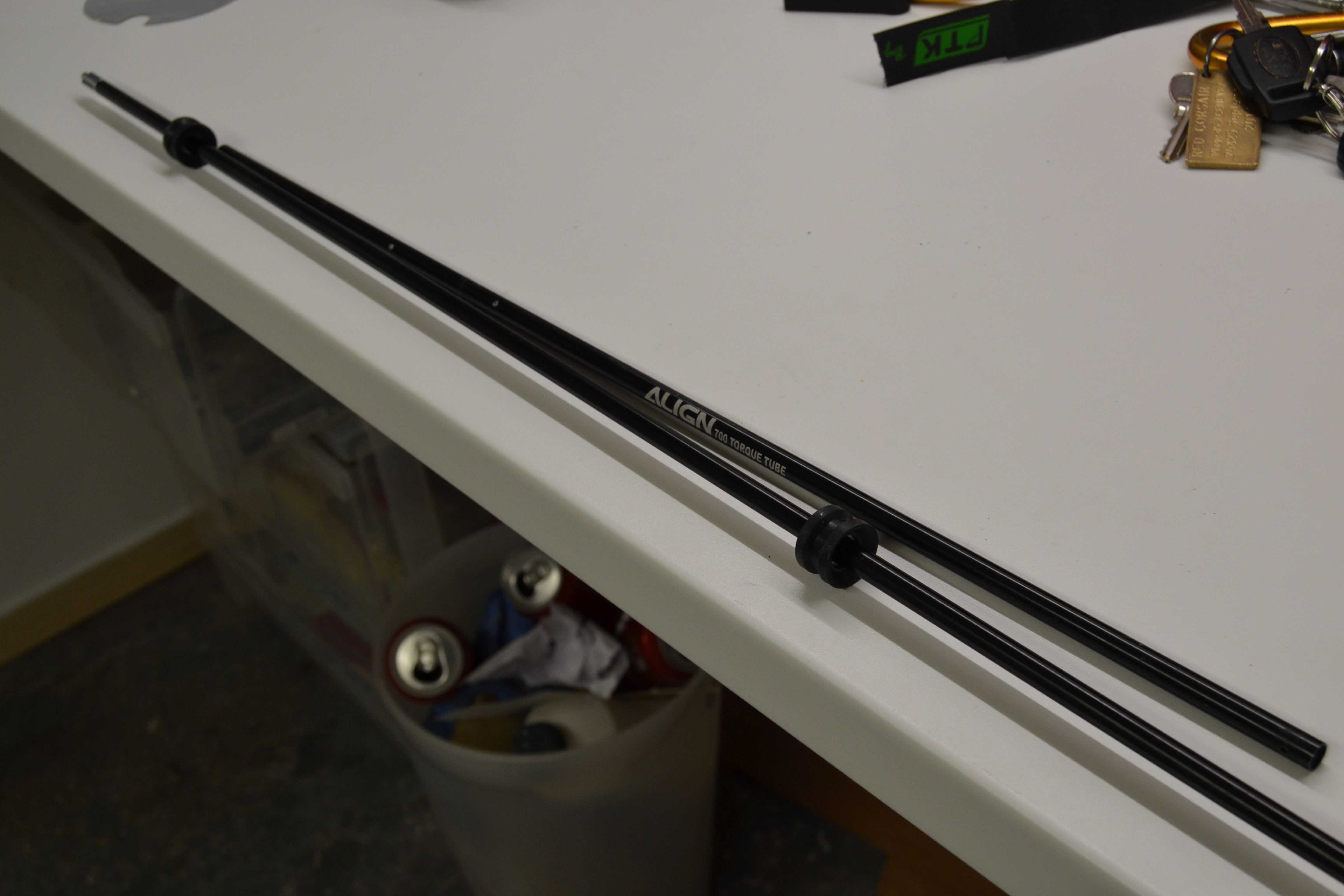

Les torques ! à l'époque pour avoir la bonne longueur je les avais manchonné . J'ai trouvé chez Aling un modèle de torque ou les embouts ne sont pas vissés mais emmanchés puis clavetés et une bride plastique vient verrouiller l’ensemble , donc gain de poids .

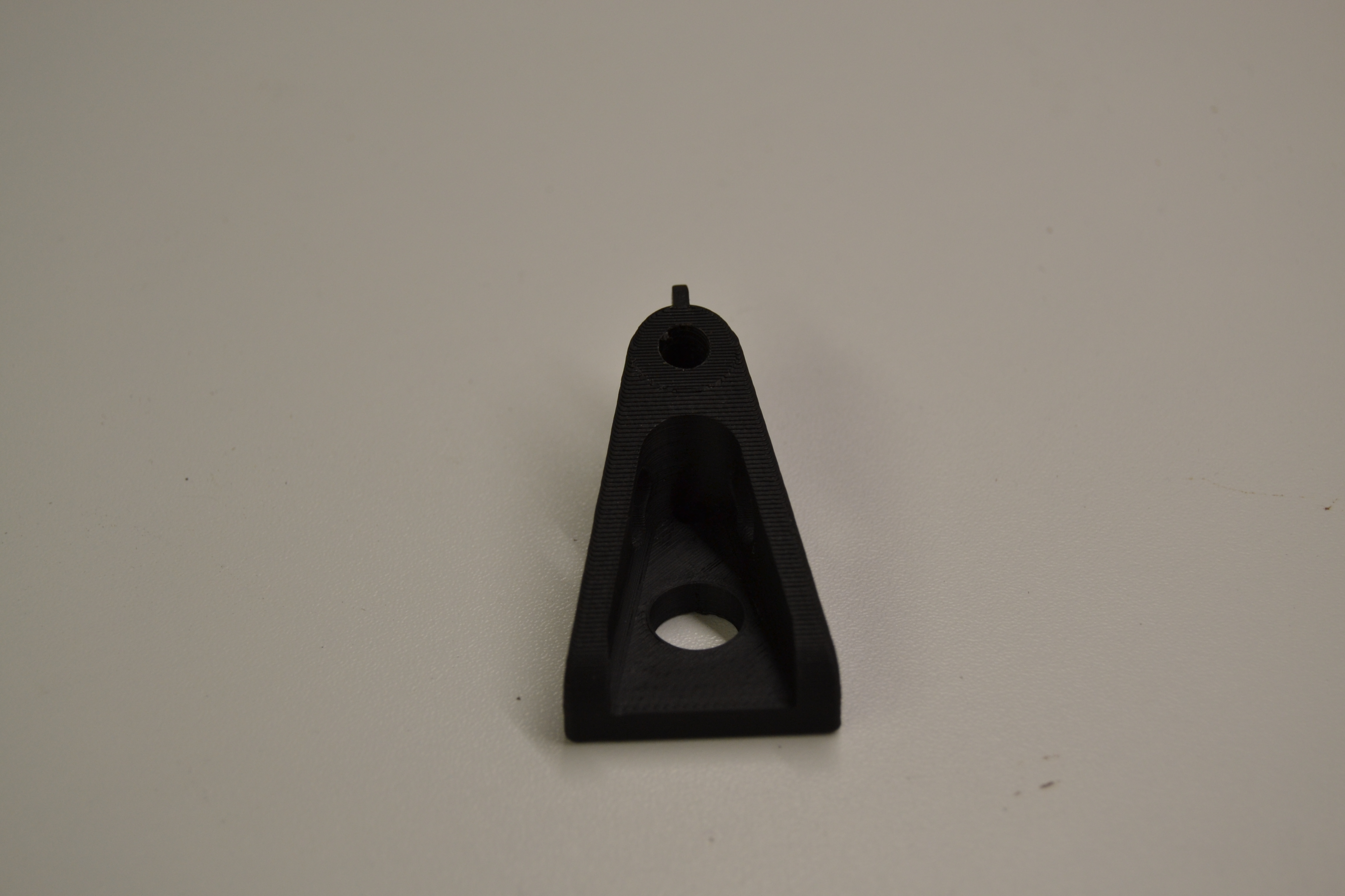

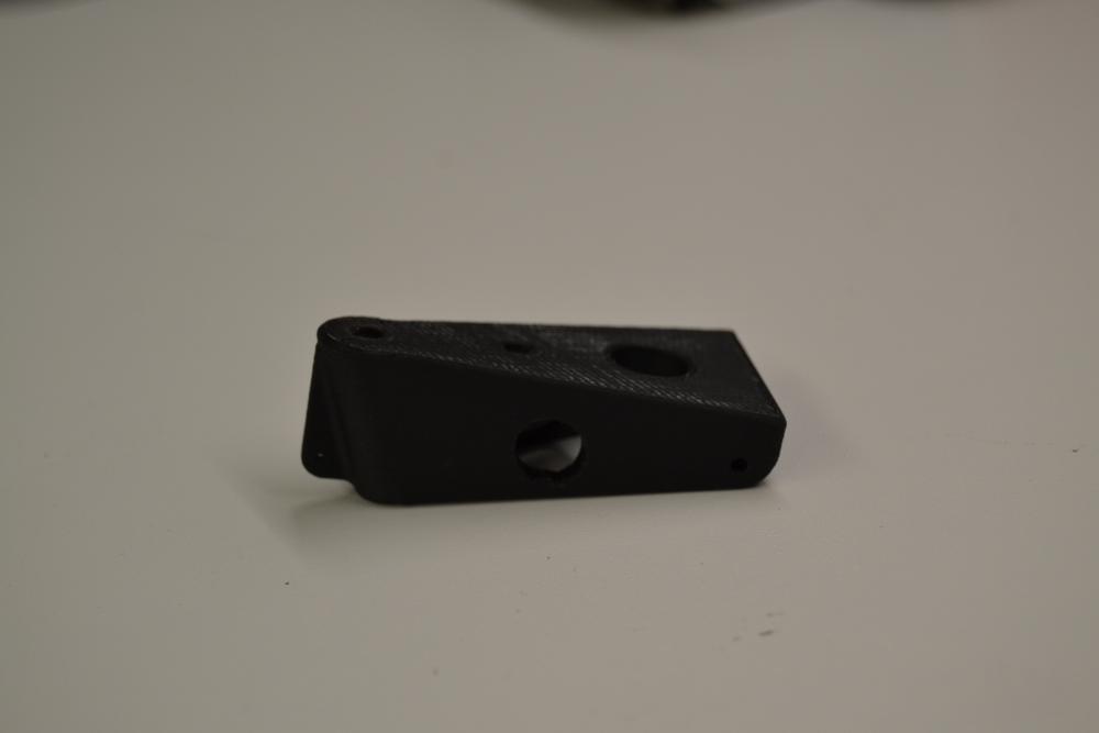

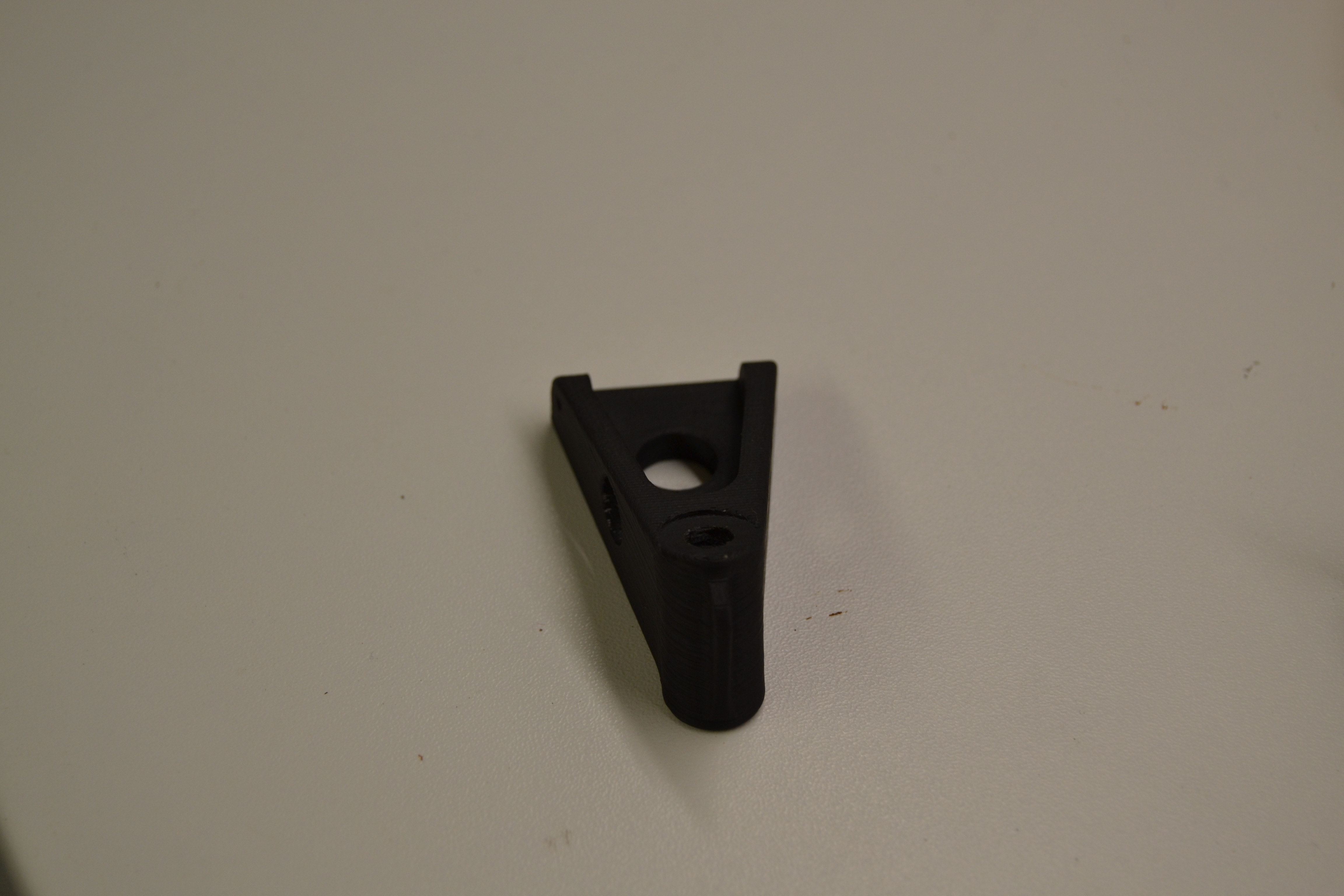

Un nouveau train AR , fait en impression 3D et en ABS .

Allez quelques photos !!! DSC_0875.thumb.JPG.50cb3cdc7d46f1b1fa29894c60d8b3f9.JPGDSC_0876.thumb.JPG.e3bc107694e54ffa73c6a3e616e34c6e.JPGDSC_0877.thumb.JPG.ef6bd1033509a189cbe33753a15cee78.JPG
Les tubes de queue
DSC_0878.thumb.JPG.82fe5160d6cc15e8efeaa638f39c7ca3.JPGDSC_0879.thumb.JPG.043534361947d0b8fc36af57b3861dc4.JPGDSC_0880.thumb.JPG.1f1e03f156e6c9ae1c104476c8ca56dd.JPG
L'ancien torque manchonné par du rond plein .DSC_0882.thumb.JPG.b04f30139c2c535f07cf964d31d9724f.JPG
Le nouveau ! plus d’emmanchement !!
et le système Aling bien plus simple .

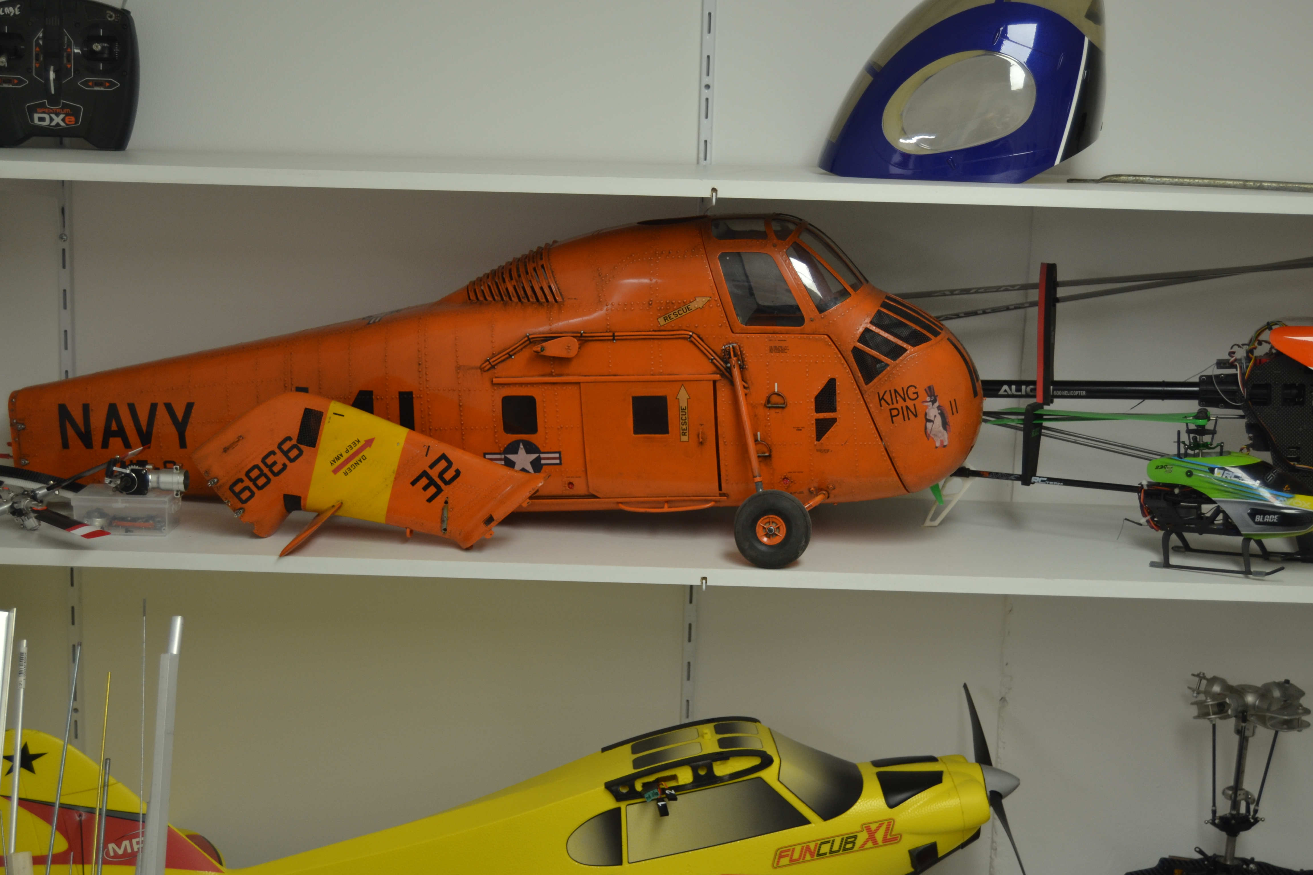

Et enfin Raymond sur son étagère , mort de trouille !!! j'ai la dremel à la main .
