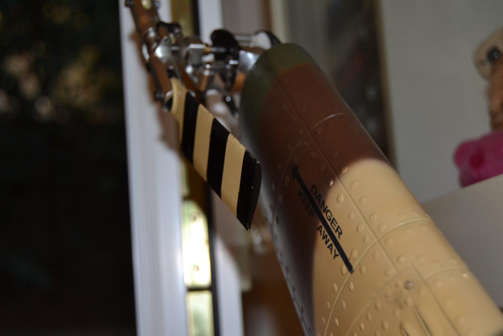

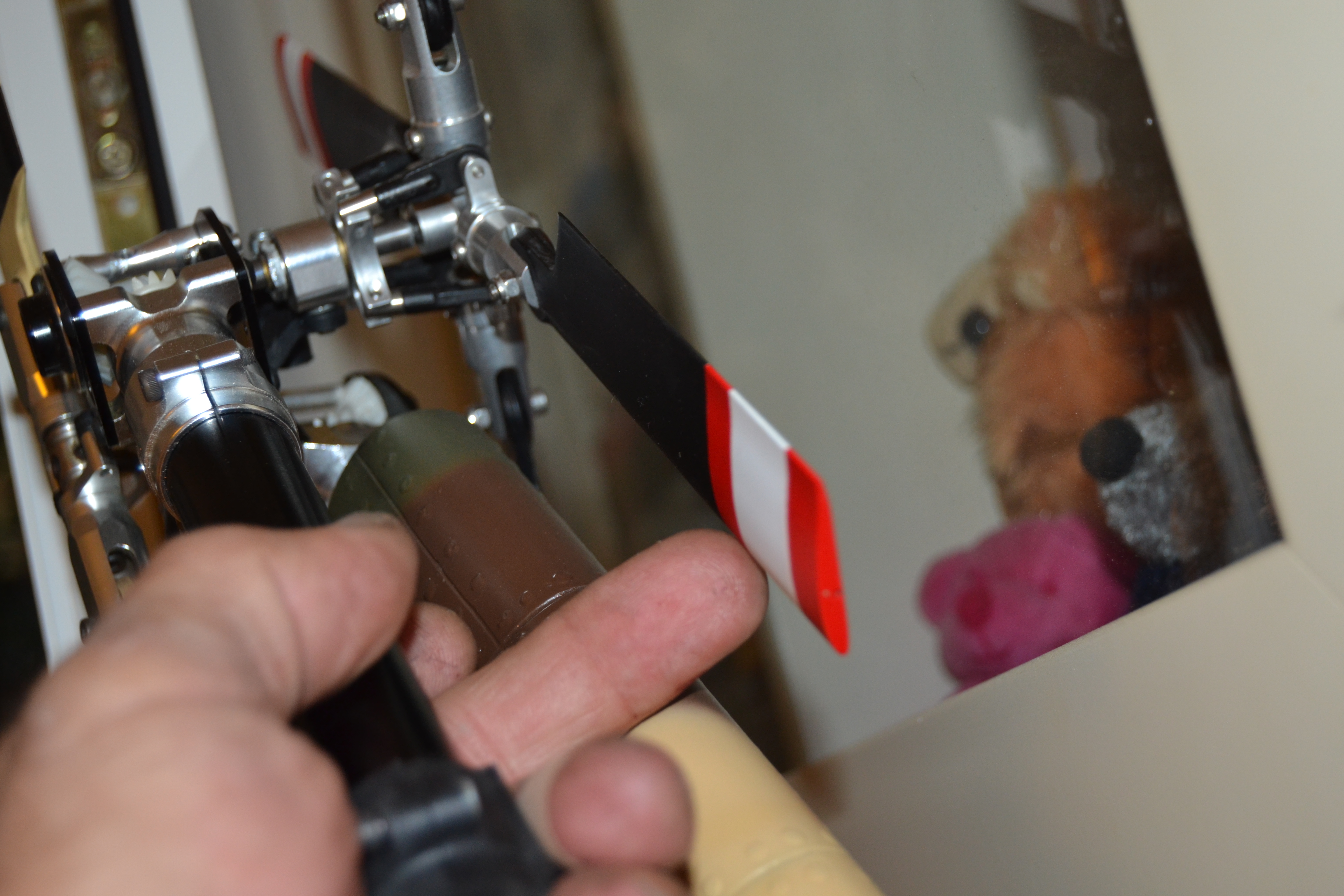

Juju , ça ne change rien que ton AC soit à droite ou à gauche du fuselage ! si ton rotor principale tournait dans l'autre sens oui ! ou si ton AC tournait dans l'autre sens !!!! regarde ses deux photos que je viens de faire ! deux AC de trex l'un est à D et l'autre à G , mais il tournent tous les deux d'un côté comme de l'autre , anti horaire !! regarde le bombé des pales !!!

Attends Ju !!! je viens de contrôler chez hélitec !! en faite l'ac à droite du fuselage vue de l'arrière et sens ant H se sont des pale G
Pour l'AC à G du fuselage rotation ant H pales D !!!!!           :rolleyes:
