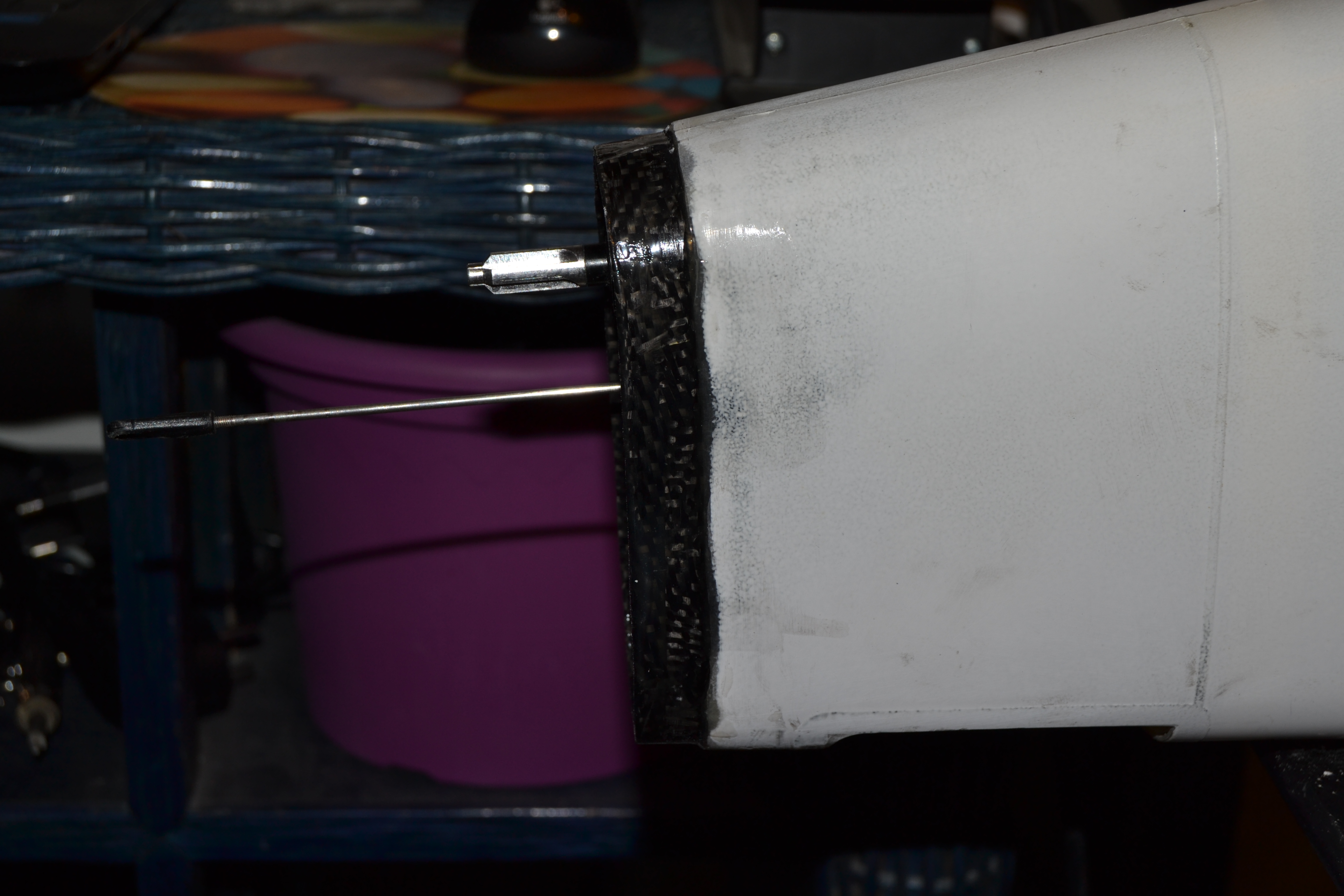

Salut les amis,
Je suis avec grande attention se post et les avancements de Fred. Juste pour info j'ai pas coupé la queue mais monté un renvoie Robbe qui est quasi celui de Vario avec une transmission à l'ancienne par corde à piano de 2mm dans un tube Téflon le tout rigidifié avec une baguette 10x10 balsa. Cela fonctionne très bien pour une maquette et a la particularité d'être très fiable.
Pour ce qui est du renvoi: je l'ai passé et positionné en passant par le trou de la roulette arrière. Avant j'avais positionné et collé mon couple supportant l'anti-couple et après montage à blanc de l'ensemble j'ai percé des trous de part en part pour fixer le renvoi à l'aide de tige fileté de Ø 2mm. J'ai simplement procédé avec l'aide d'une lampe de poche et par transparence déterminé leurs positions. Les écrous étant maintenant masqué par des caches.

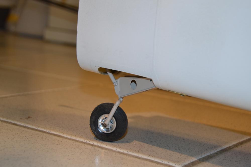

Personnellement je n'avais pas opté pour le train à la Française mais pour celui à l'Américaine qui est un triangle pris sous la machine.
Restant à votre disposition pour d'autres astuces, mais vous pouvez aussi consulter les posts de Siliki sur se site concernant cette machine.
Merci beaucoup Gigi de suivre mon montage , et de me faire part de tes astuces .
J'ai en effet opté pour le train à la Française qui n'a pas été facile à réalisé , pour l'instant il est monté a blanc , la suspension fonctionne .

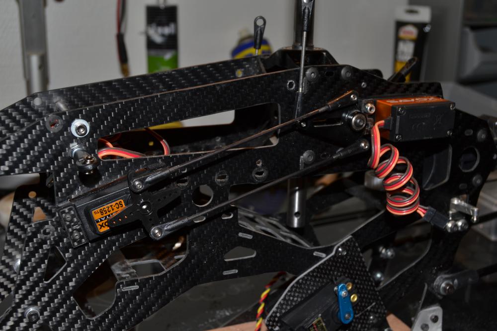

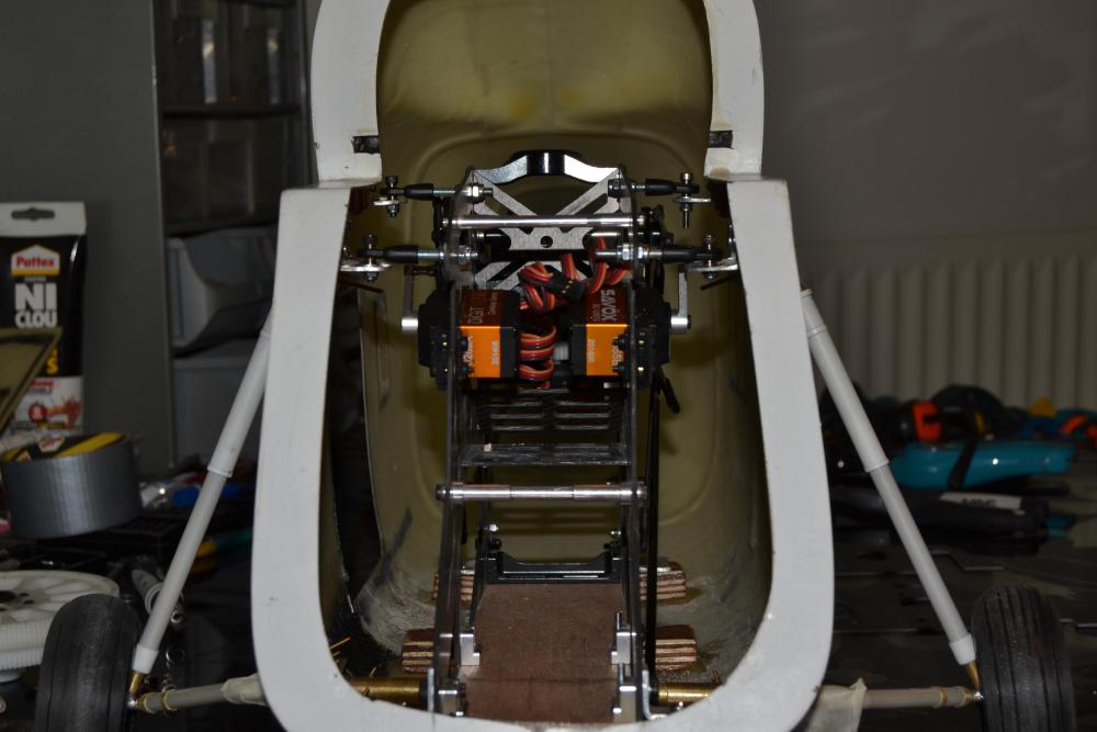

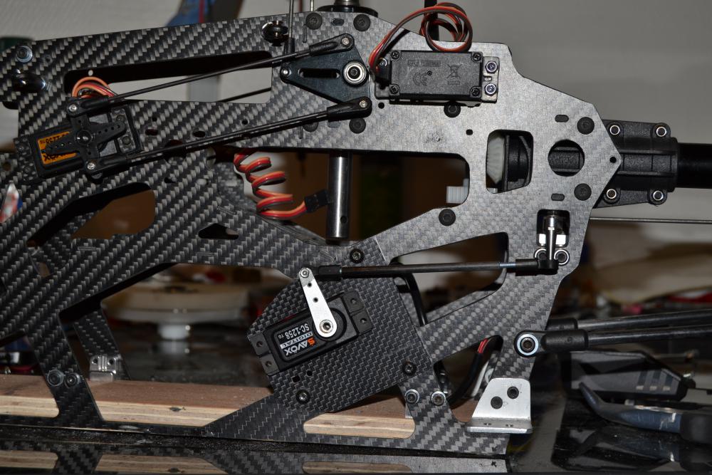

Salut à tous , deux photos pour la modif du servo d'anti couple !!
Sur le 700 nitro , c'est un bloc plastique sur le nez de l'appareil qui fait support , se boitier étant supprimé j'ai récupéré un morceau de châssis qui ne me servait plus , et je l'ai implanté sur l'arrière !
Bonne bricole à tous KTM
  Le 20/11/2016 à 11:59, nanar a dit :
salut Fred,
pas terrible ton montage ! ! il y a  bien plus simple ......en mettant un support servos sur le tube de queue, (Align H60041) a 7,65€ ! et la tu as une attaque directe...........
@+ mon Fred
Nanar
Expand
je vois deja un gros point positif sur ce montage "pas terrible"
c'est que mécanique en place le servo reste visible et accessible a l’intérieur du fuselage cela est peut être involontaire .
par contre fred si tu cherche à ré-utiliser le renvoie d'origine sur l'arriere du chassis  la biellette entre ce lui ci et le châssis et trop incliné ce qui va te valoir un beau de-chappage en fonctionnement.
par contre si il est placé sous le servo d'aileron la c'est top !!!

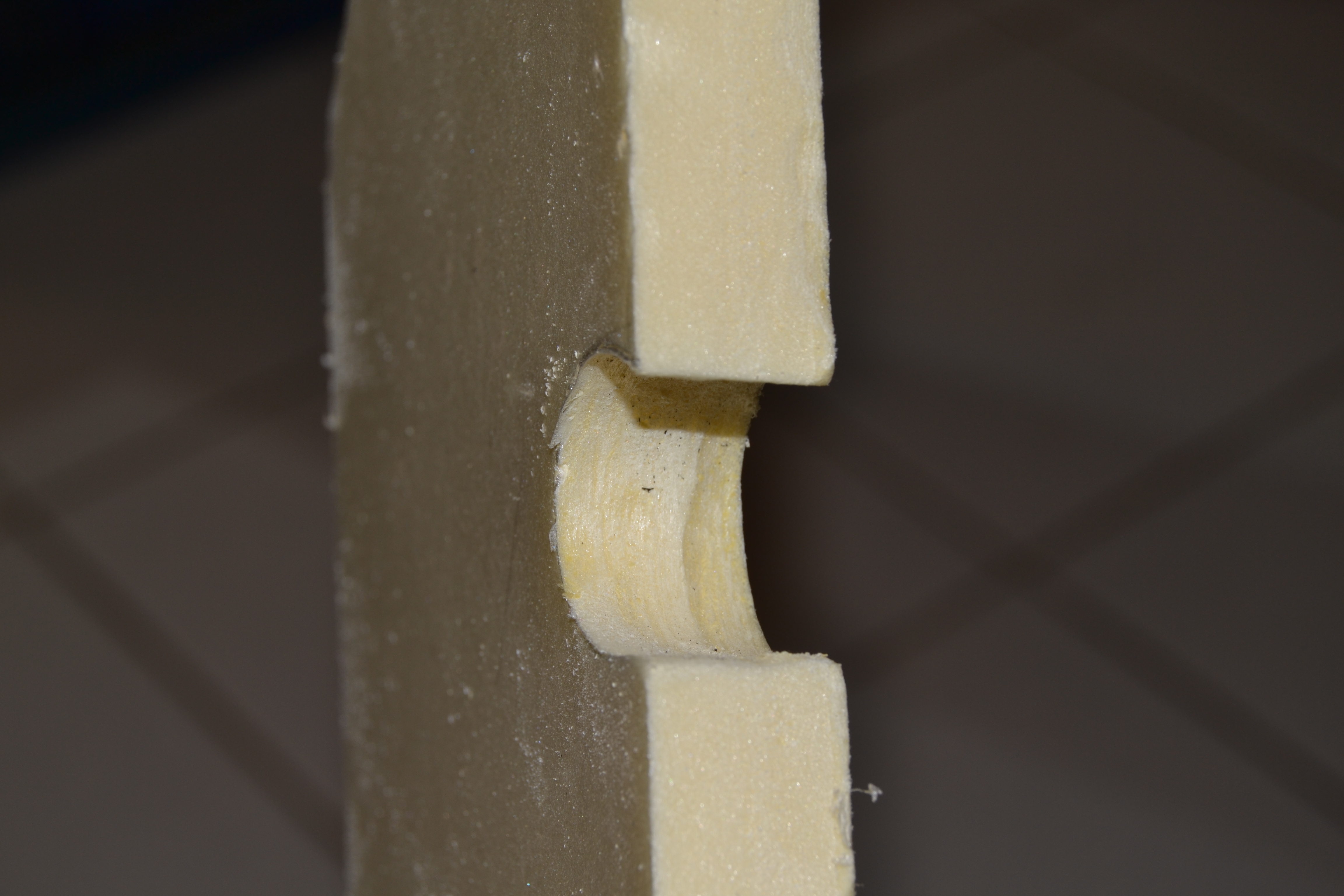

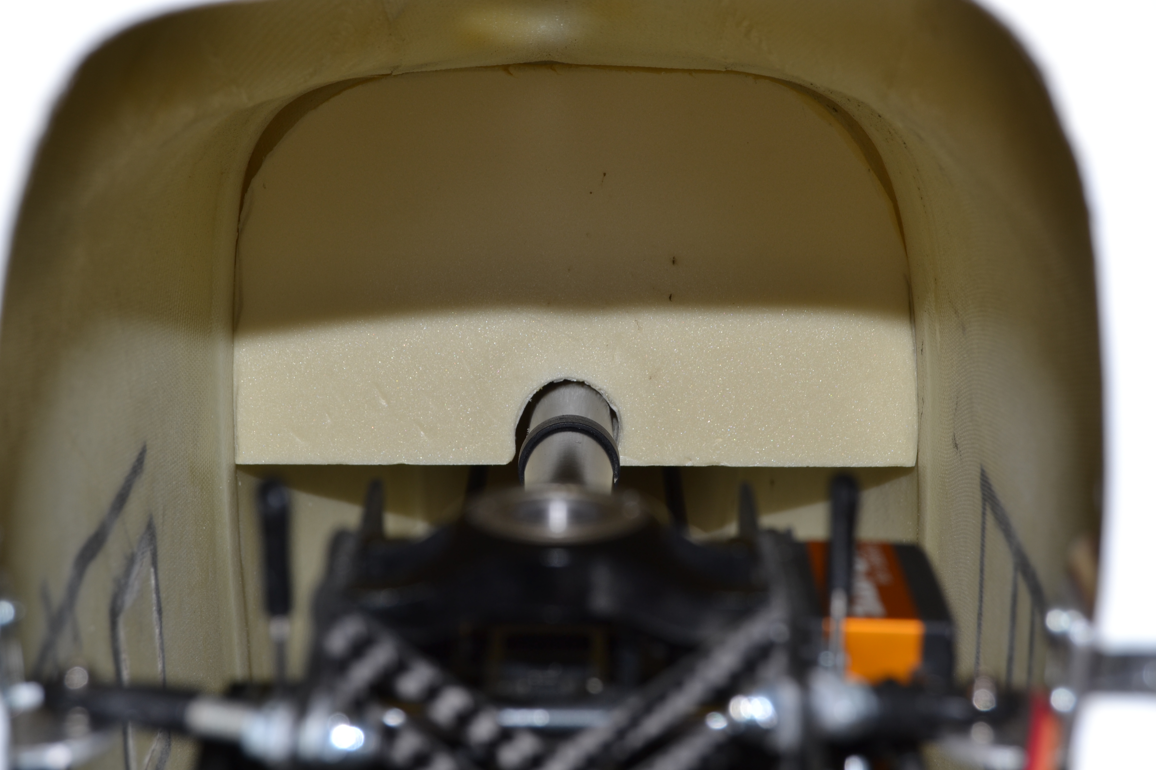

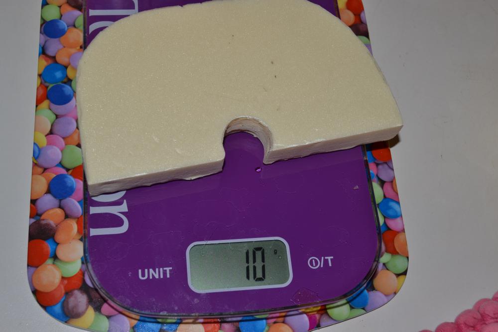

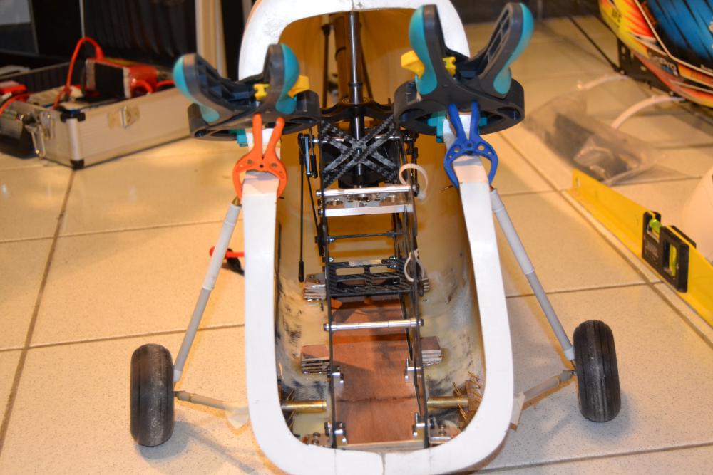

Pour finir se week de bricolage , un premier jet d'un couple fait dans une plaque d'isolation thermique !! épaisse , légère et souple juste se qu'il faut pour rigidifier cette partie du fuselage et absorber une partie des vibrations du tube de queue ! la même chose sera faite dans la dernière partie de la queue après le renvoie .
KTM
D'autre photos , l'ensemble rentre avec le revoie puis le dernier tube de queue et la carrosserie .
KTM
