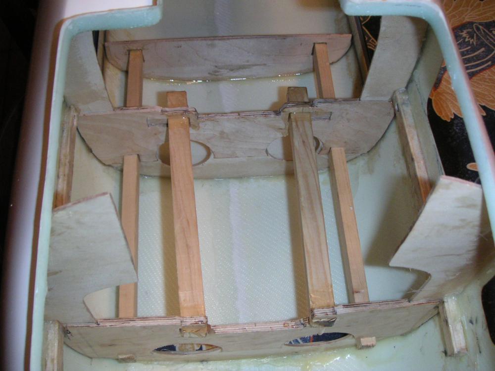

C'est pas vraiment difficile à faire. En 2004, j'avais acheté un fuselage d'EC145  Baumann prévu pour une turbine et j'avais refait tous les couples pour mettre un benzine. Il faut faire des patrons en carton pour les couples et faux couples, puis après mettre des longerons à l'écartement des fixation du moteur et d'autres longerons pour la rigidité en torsion. Quelques coups de scie sauteuses, de l'époxy et c'est fait.
