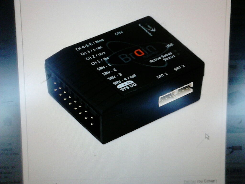

voici le brain que j'ai acheté , c'est un V1 ou V2 ? le  bluetooth est à  part.
Le brain que tu as acheté est un brain V2 (version 2), c'est à dire avec la protection de polarité.
A ne pas confondre avec un brain 2, 2ème génération, comme ceux-ci :
http://www.msheli.com/en/MSHeli-Protos-Flybarless-System/brain-2-flybarless
Le firmware et le fonctionnement est identique quelque soit le modèle de brain, sauf les fonctionnalités spécifiques comme le Bluetooth sur les versions BT et le connecteur de puissance sur les versions HD.
