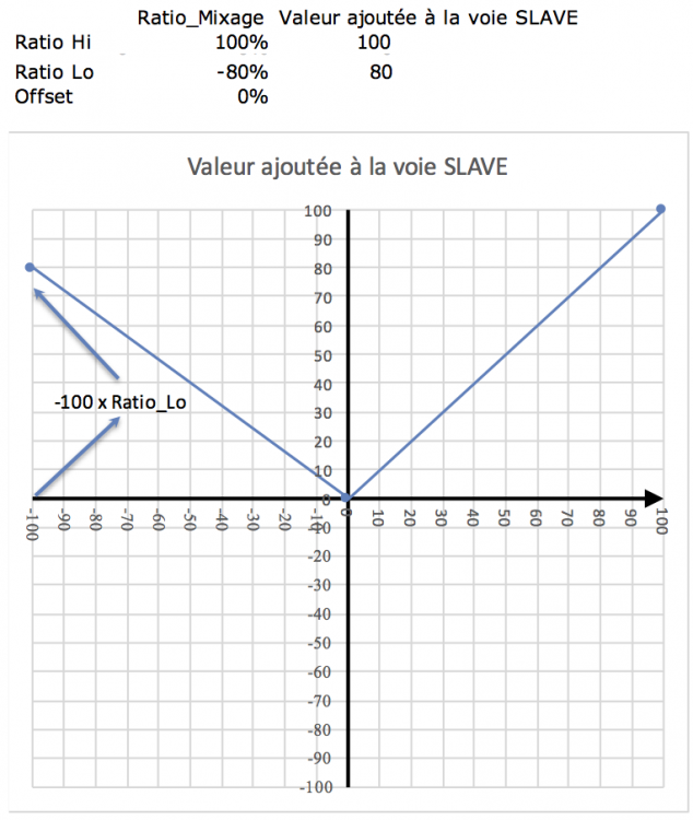

Les ratios H et L sont juste des facteurs multiplicatifs.
Sur la partie positive, la valeur ajoutée à la voie SLAVE est la valeur de la voie MASTER multipliée par le ratio HIGH.
Avec OFFSET=0, ça donne Valeur_mixée = Valeur_MASTER x ratio_H
Si Valeur_MASTER < 0, c'est le ratio LOW qui est utilisé: Valeur_mixée = Valeur_MASTER x ratio_L.

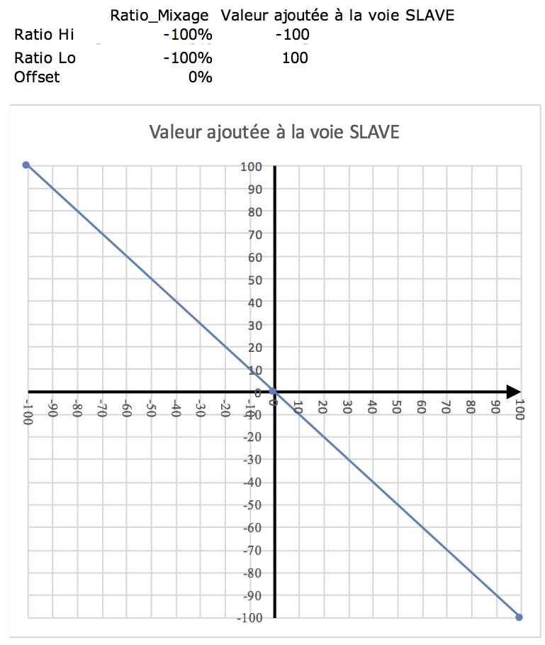

Si on met -100% et -100%,  Valeur_mixée = - Valeur_MASTER, on soustrait.

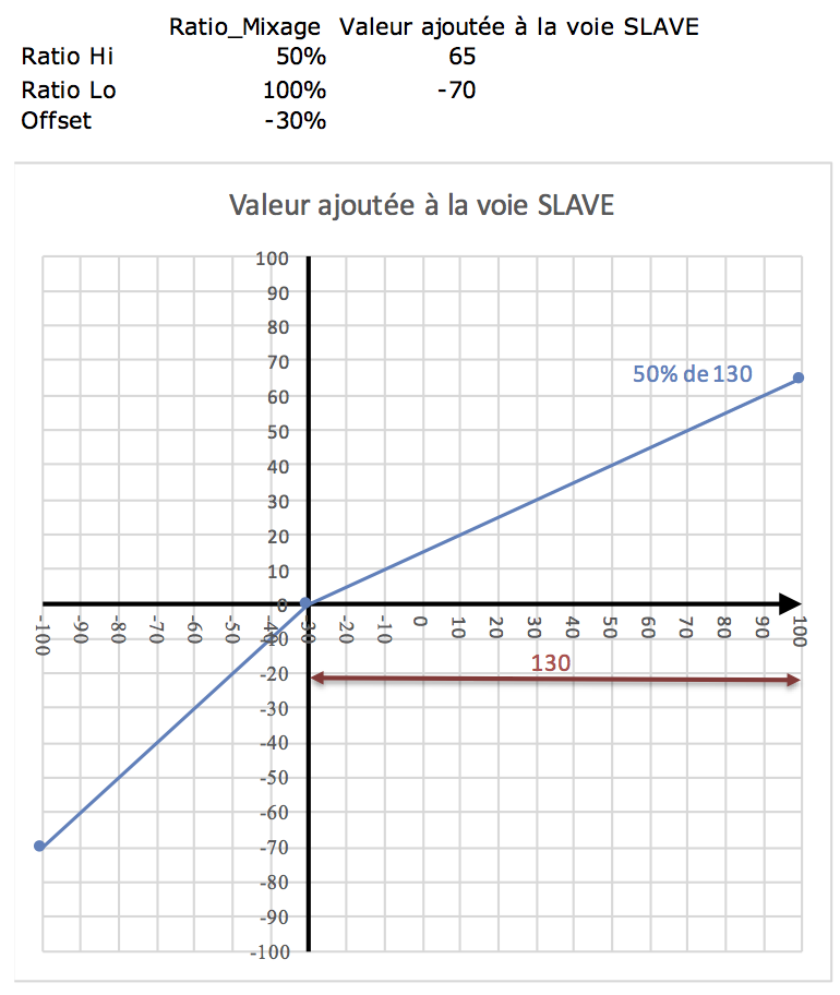

Ça veut dire que le zéro de la voie MASTER est décalé de la valeur de l'offset. Donc la courbe est décalée latéralement de la valeur de l'offset.
Dit autrement: c'est la valeur de la voie maître pour lequel le mixage doit renvoyer 0.
Pour ceux que les formules aident à comprendre, on remplace Valeur_MASTER par Valeur_MASTER - OFFSET.
Si Valeur_MASTER > OFFSET alors on est dans la partie haute, Valeur_mixée = (Valeur_MASTER - OFFSET) x ratio_H
Si Valeur_MASTER < OFFSET alors on est dans la partie basse, Valeur_mixée = (Valeur_MASTER - OFFSET) x ratio_L

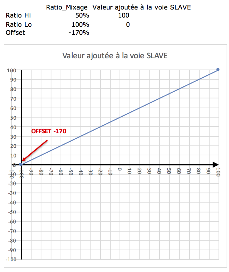

Pour une raison vaseuse que j'aimerais bien comprendre, si vous voulez mettre l'offset à -100%, ce n'est pas -100 qu'il faut mettre dans la radio, mais -170!!!!
Étrange, non? D'où le mystère...
Valeur_OFFSET (à mettre dans la radio) = OFFSET (celui que vous voulez) x 1.7
Si vous voulez un offset à 20%, il faut rentrer la valeur.... 34.
Sans déc', si ça ce n'est pas zarb', je ne sais pas ce qu'est un truc zarb'.

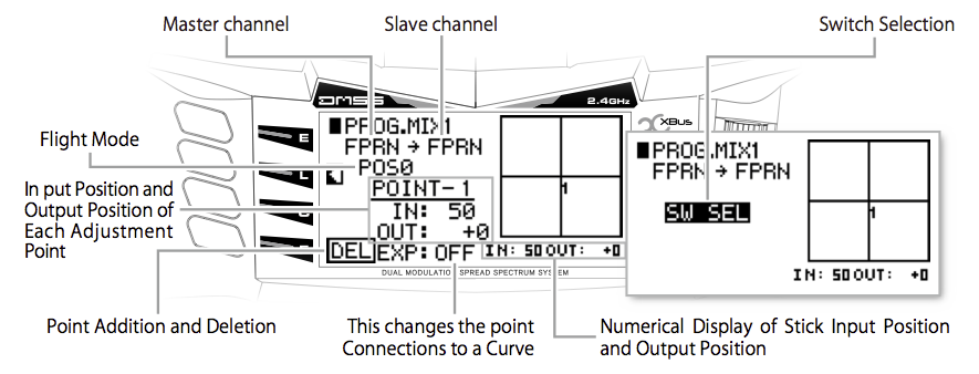

-1 mixage CURVE, qui à l'instar d'une courbe de pas ou de gaz, permet de définir graphiquement la valeur à mixer sur la sortie en fonction de la Valeur_MASTER. Alors il met une courbe plate à -80%. Et c'est donc -80% qui sera additionnée à la voie précédemment annulée... Résultat: -80 sur toute la ligne.
Cela me permet au passage d'introduire le mixage de type CURVEC'est con, je n'ai pas de belle image sous la main.
Note:
Il aurait tout aussi bien pu faire un seul mixage de type CURVE en dessinant directement la courbe bleue de mon schéma.
Il faut reconnaître que sa méthode, bien qu'un poil plus lourde à mettre en place, a le bon goût de permettre de lire et modifier très facilement la valeur de sortie en montant/descendant la courbe plate.
