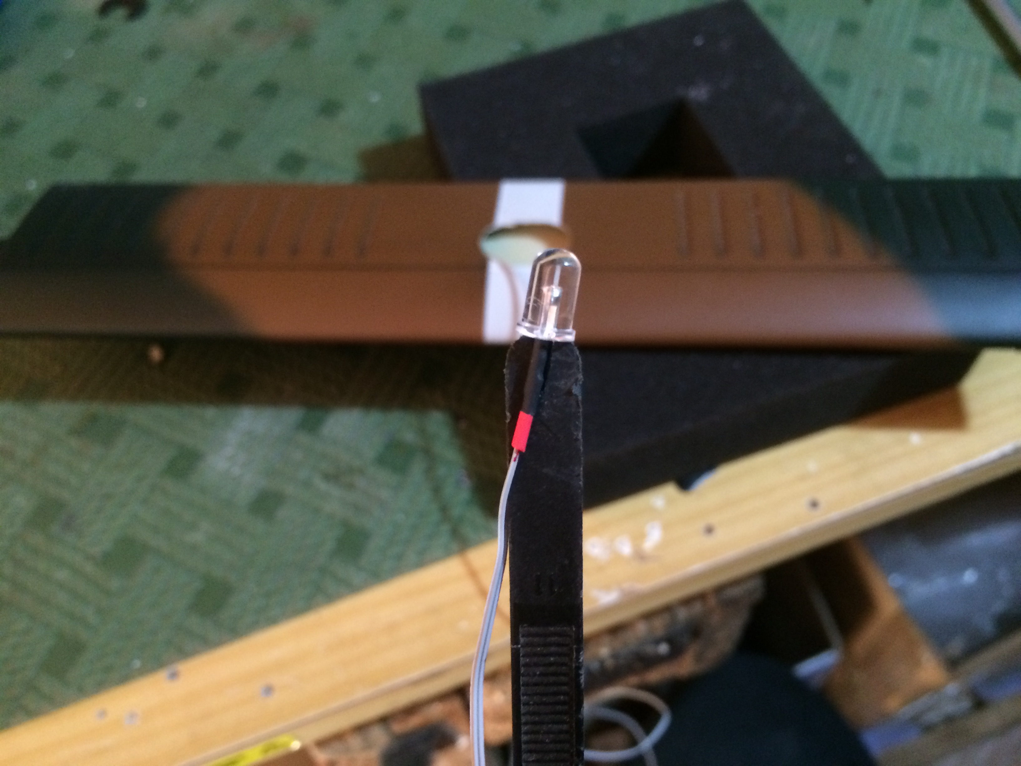

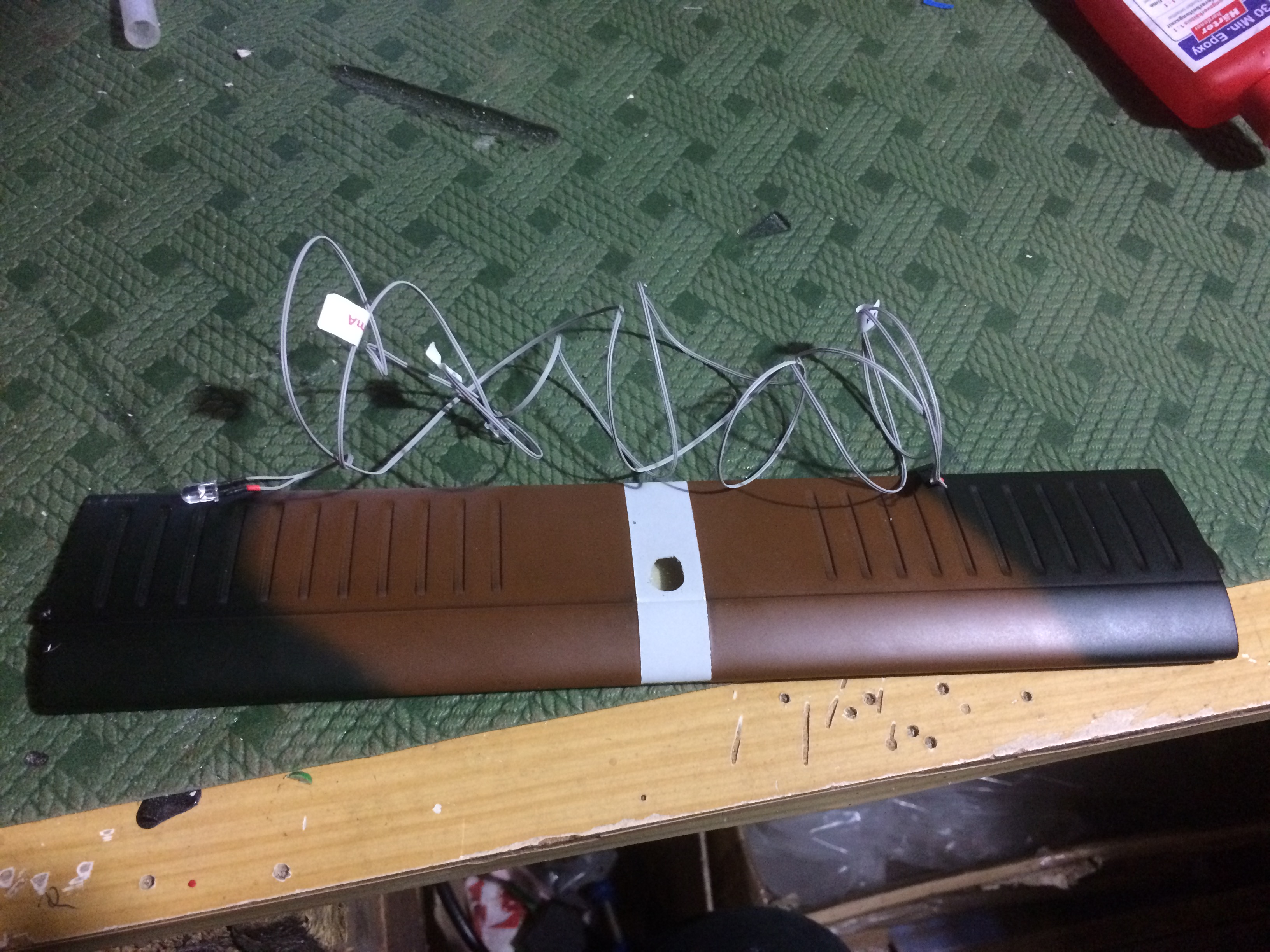

je recherche conseils , astuces , infos pour montage des feux de navigation dans le stabilisateur AS 350 funkey taille 600
comment avez vous fait pour installer et passer vos fils des feux de nav dans se stabilisateur ? (qui dans mon cas n'est pas complètement creux)

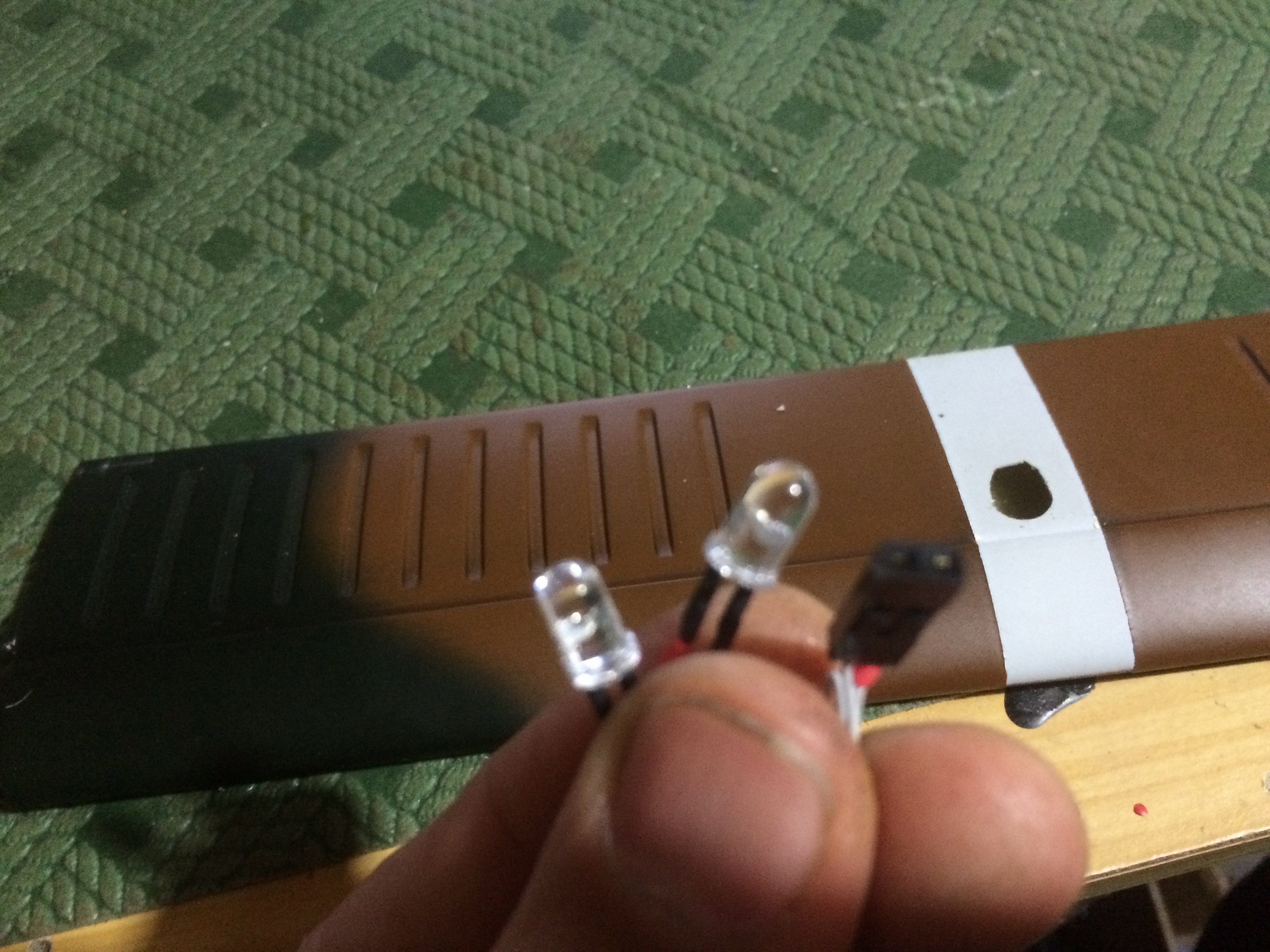

j ai réussi a trouver une petite mèche assez longue pour pouvoir "créer un passage " depuis l'emplacement extérieur vers la sortie centrale.

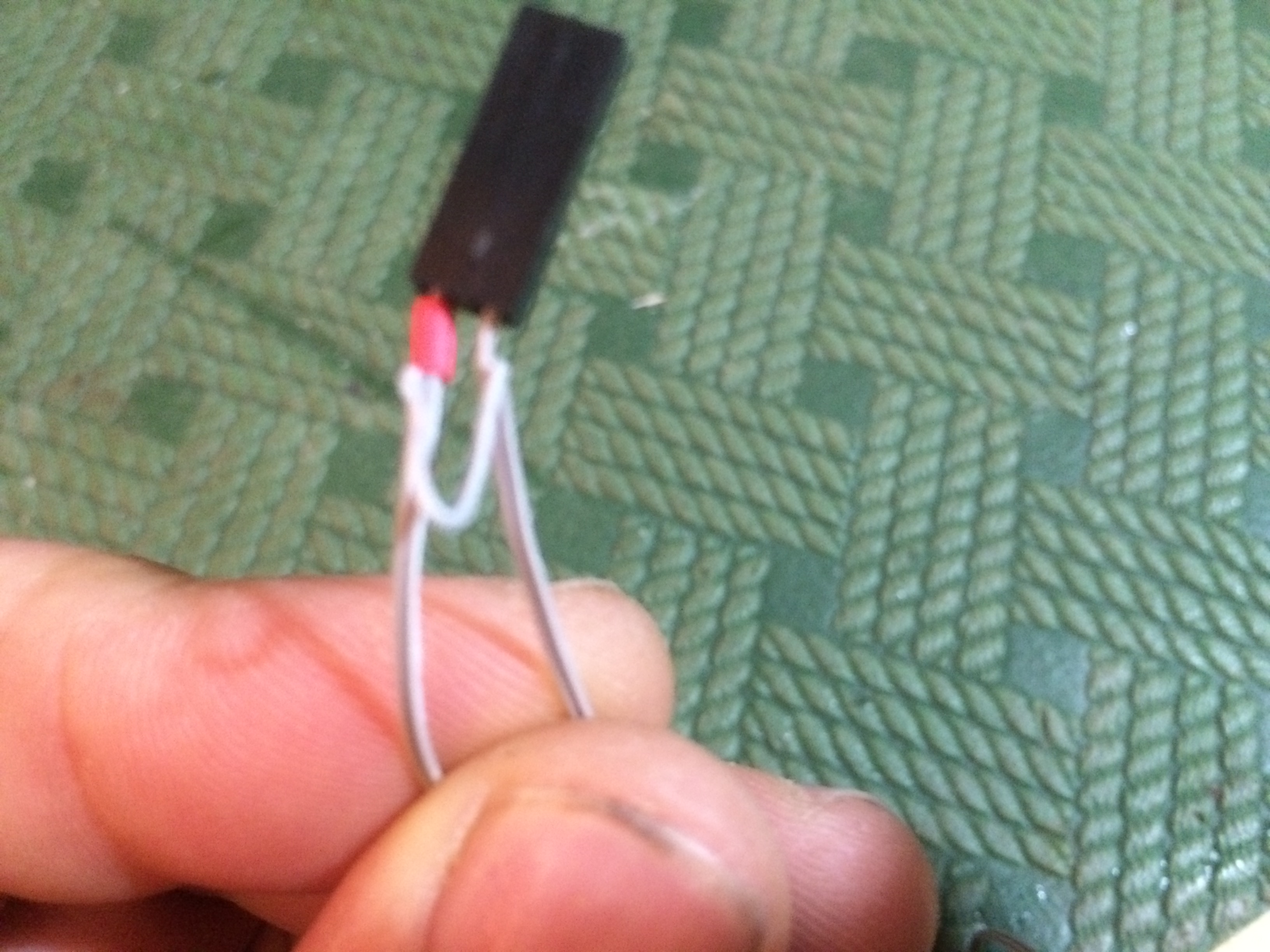

le soucis avec le connecteur c'est qu'il y a un autre fils, "un pont" entre les deux (voir photo) fils donc je ne peux pas les déclipser comme tu me le conseille
je vais essayer de tirer les leds du trou central vers l extérieur avec une petite ficelle ou fil de fer...car je ne veux pas couper les fils et les ressouder ... trop petit

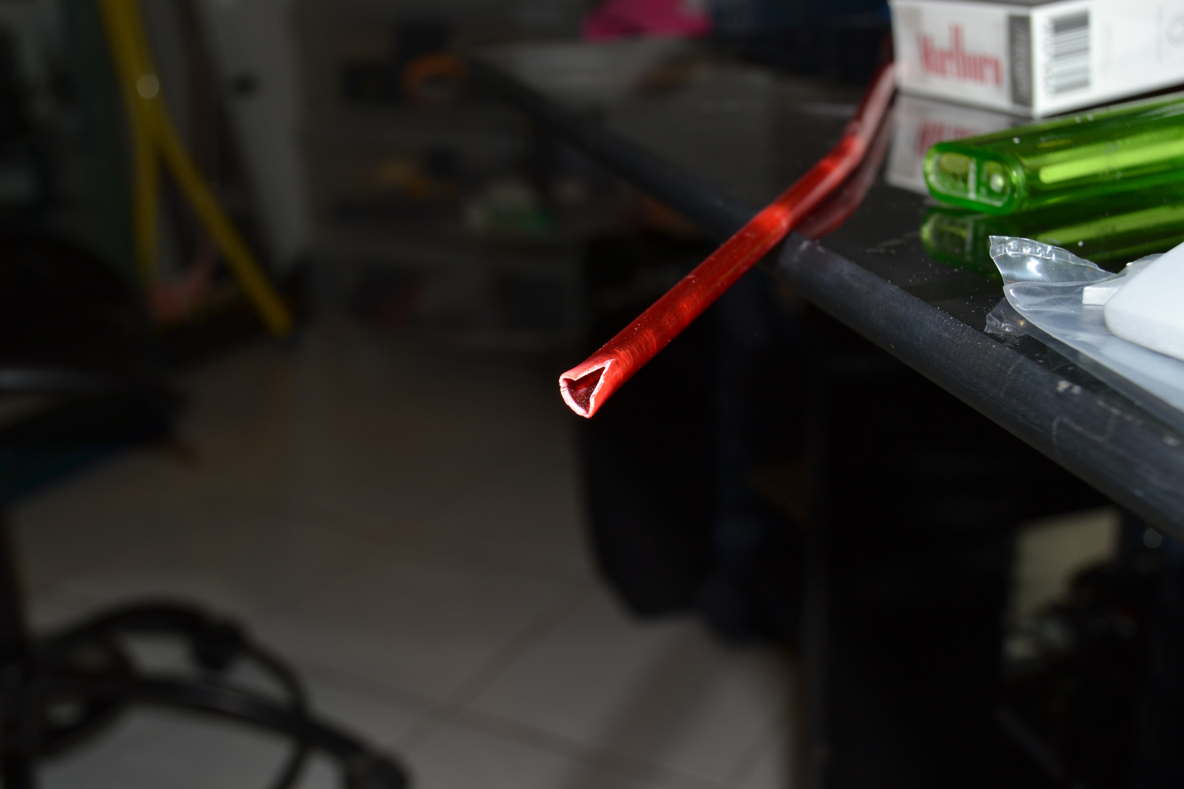

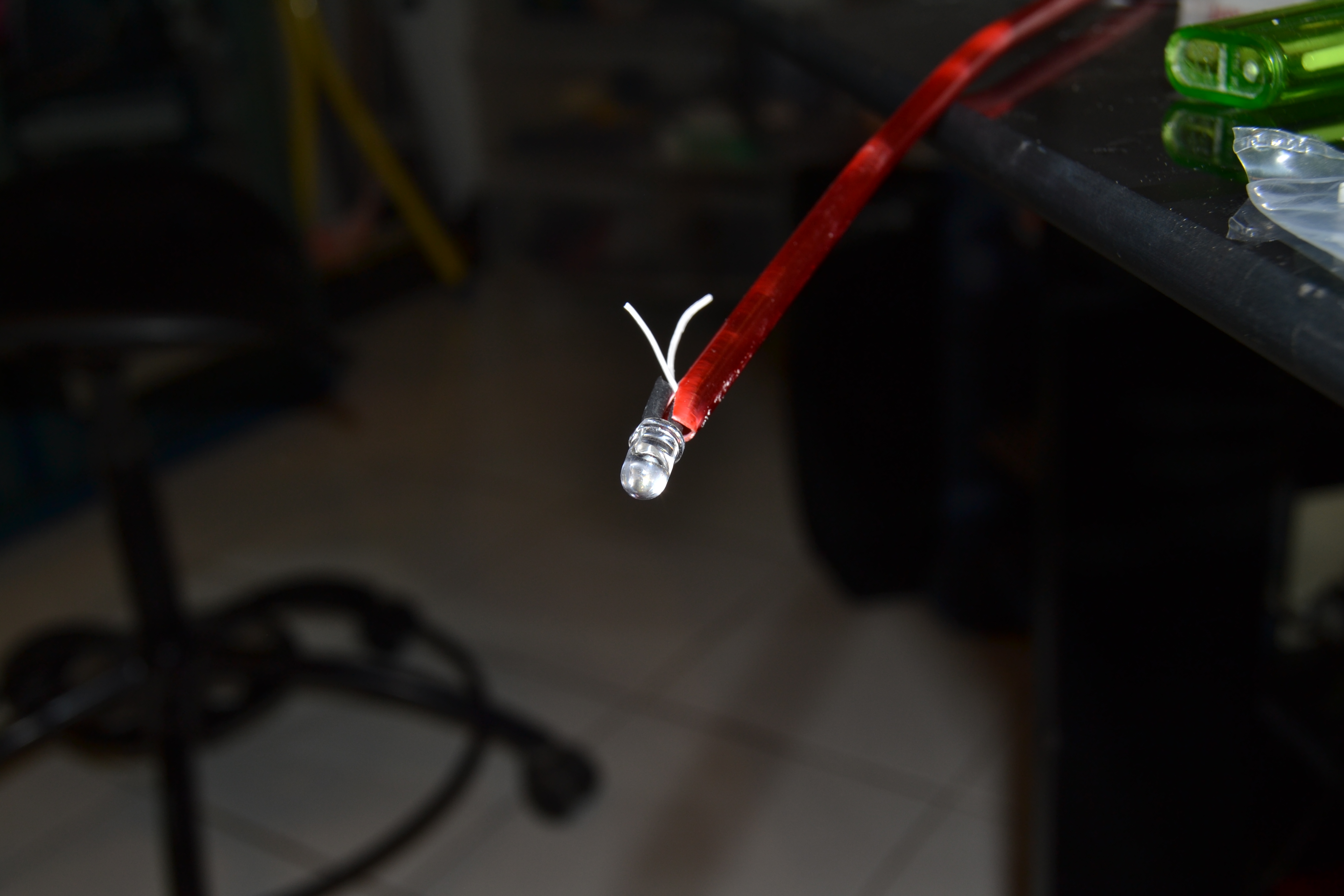

si tu peux trouver un tube en laiton, alu, ou même plastic, du diamètre approximatif de la led. Tu le fends sur une petite longueur, tu l'enfiles de l'extérieur vers le centre. Tu enquilles la led dedans avec une pince, et tu retires le tout vers l'extérieur.
Variante: tu pourrais passer un fin fil de couture dans le tube, avec une boucle au bout pour maintenir la led (le fil peut passer passer dans la fente que tu auras pratiquée).

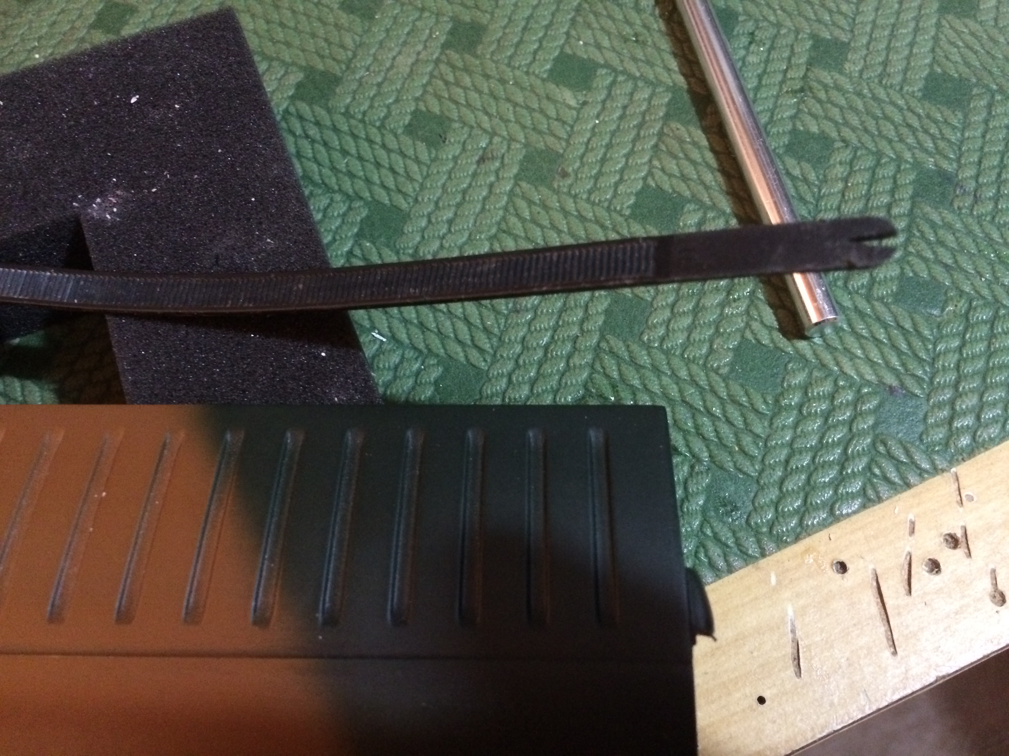

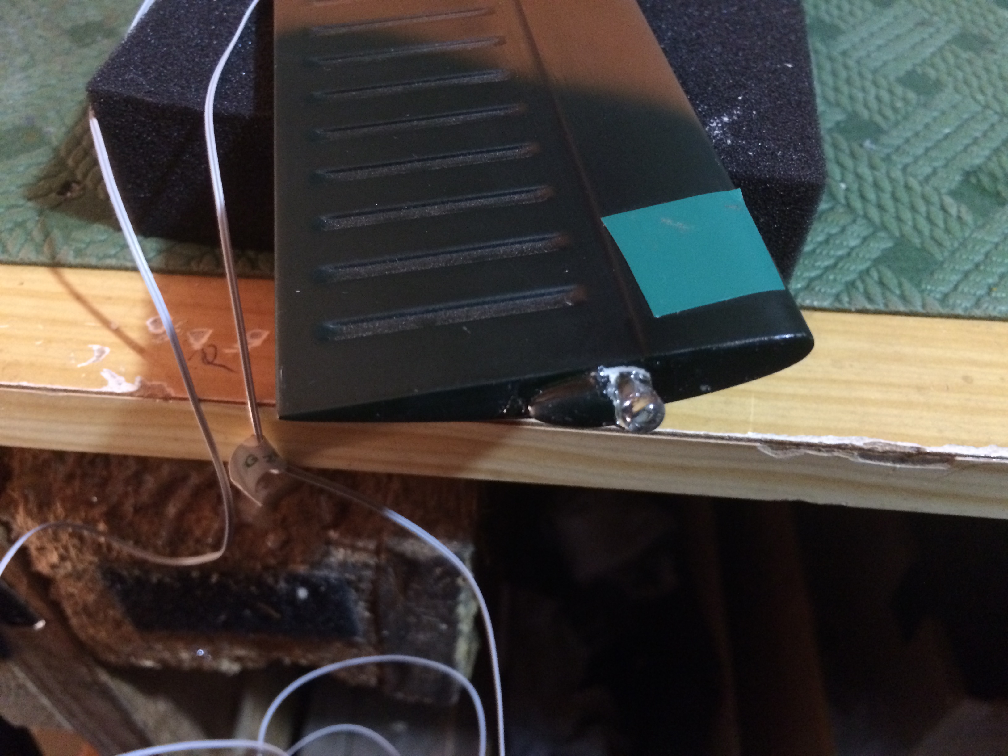

c'est assez simple !! la photo que tu a envoyé je tracé :  en noir c'est une découpe que tu dois faire plus importante  , sachant que ton fuselage lui vas porter et être collé au niveau des trais rose !!!
tu prends un tube en plastique que tu fends au bout et que tu forme pour qu'il aille du centre de ton stab en direction des extrémités
tu mets ta led au bout  et tu vas la placer dans son logement !
