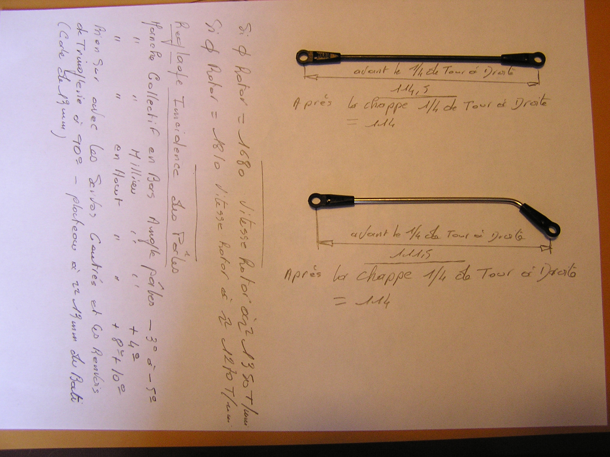

Je viens de reprendre les réglages des tringles à l'aide de l'outils Vario pour un maximum de précision voir le lien ci-dessous:
http://www.vario-helicopter.biz/fr/Outillages/colles/lubrifiants/Outillage/Accessoires-specifiques/Supports-de-mesure::36279.html
Les longueurs étant ajustées (impossible de se tromper) , je reconnecte les chapes au 4 servos du cyclique, tête de rotor... etc, en ajustant bien sûr mes neutres au servos pour qu'il n'y ai aucune contrainte, mais je m’aperçois lors de mon essai, lors de l'utilisation du tangage ou du roulis voire les deux mouvements ensemble , je peux observer une légère contrainte sur les servos.

La longueur des tringles est fonction de l'endroit ou tu met tes servos.
Pour le montage en H4 et en utilisant la cabane plastique (je suppose que c'est la même dimension) la longueur des 4 tringles est de 158mm (entre servo et  équerre de renvoi).

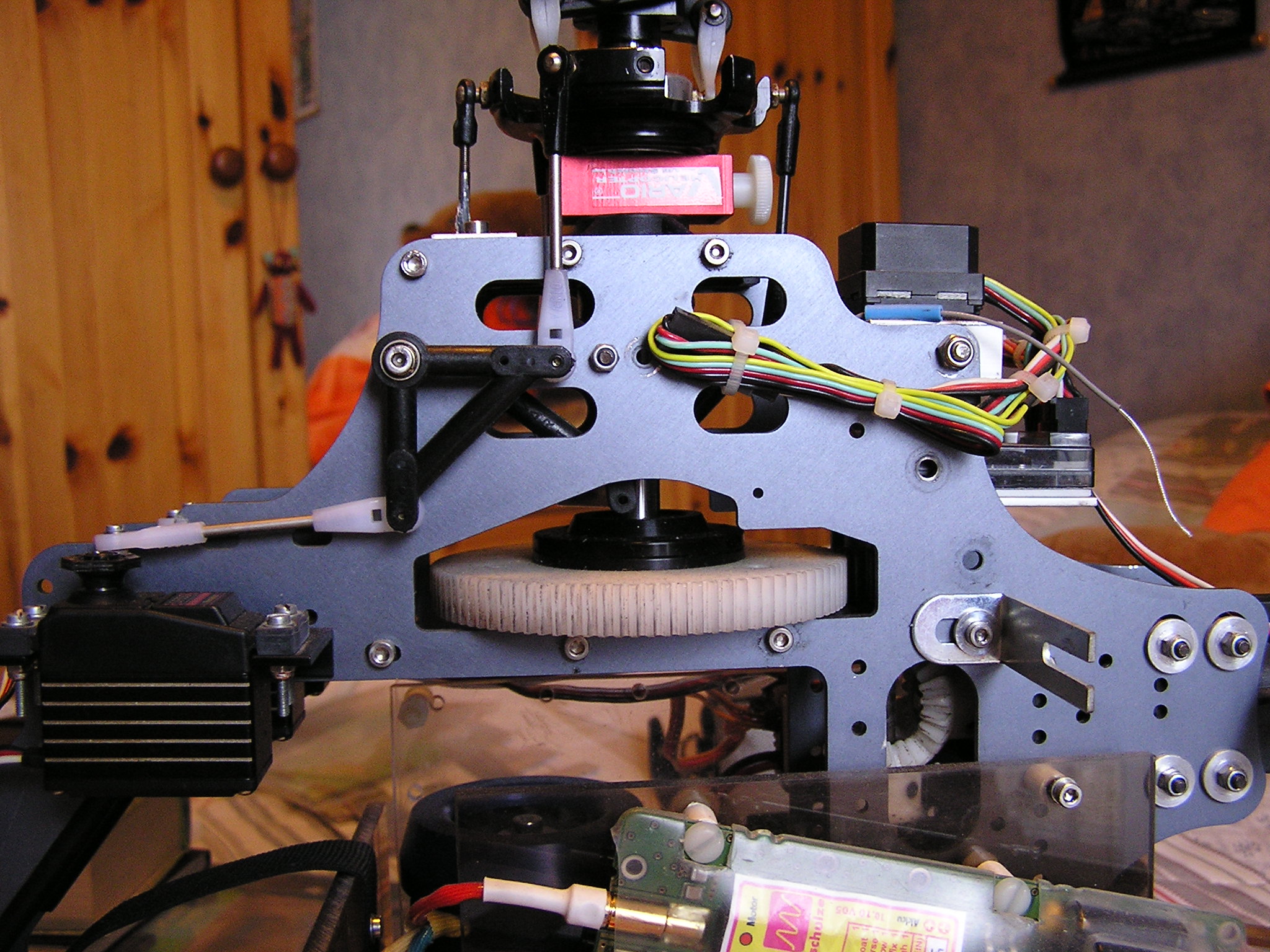

Tu as tout à fait raison. "A l'époque", le servo standard était le 3Kg (et encore pour les bonnes marques). Il était donc certainement intéressant de mettre un quatrième servo, mais de nos jours ....
Ci-dessous une tof des "coupables". Celui de gauche est encore très souvent présent sur les sympos des régions Rhone/Alpe et PACA. Le mieux c'est de lui poser la question.
(Comme on peut voir, tout cela commence à dater un peu.....)
