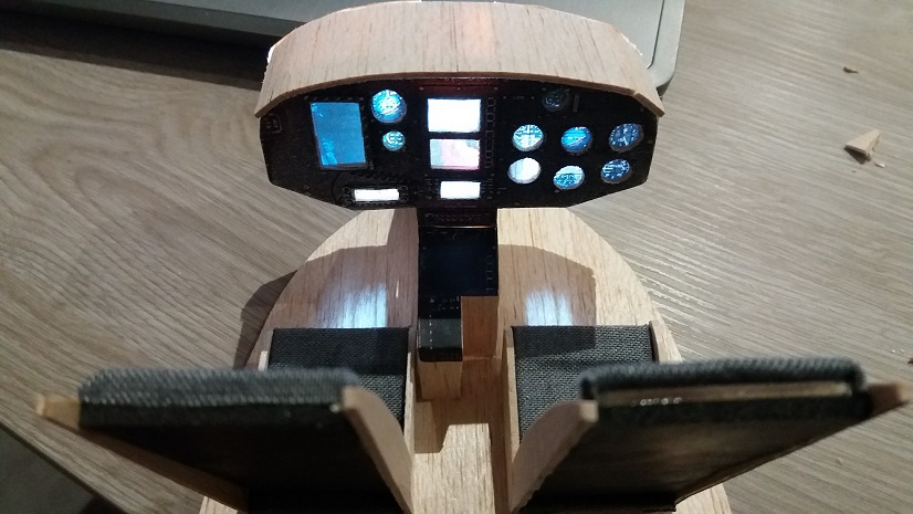

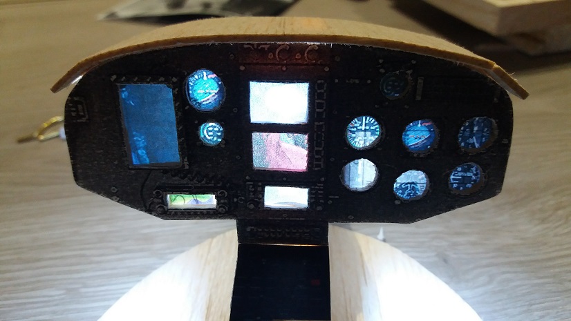

Bonsoir à tous,   Tout d'abord, Merci Patrick !    Ensuite, pour me changer les idées et pour avancer sur cette maquette, J'ai simplement coloré les fonds de mon tableau de bor

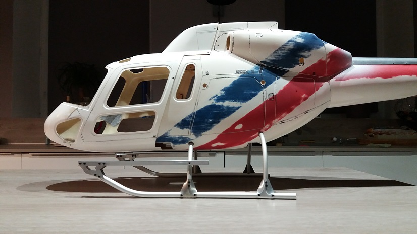

Réalisation des sièges "high confort", enfin j'espère :

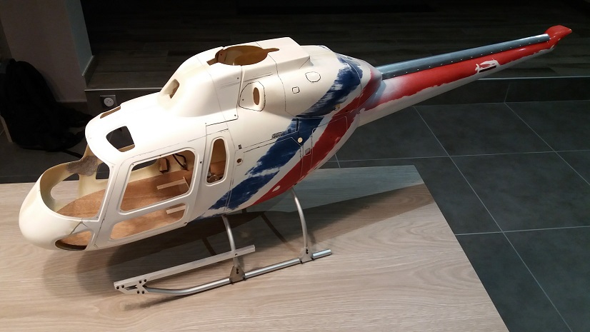

Salut à tous ! Voilà quelques news de mon écureuil! Pendant que l'EC-135 est entre de bonnes mains, je poursuis les travaux sur mon AS-355. J'enlève petit à petit le gelcoat pour avoir

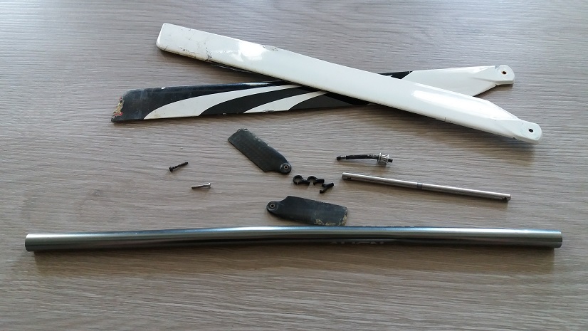

Je viens de faire DEUX STATIO impeccables (env 3-4mm chacun) :D
puis je change de Lipo, je redécolle, 1mm de statio et là PATAFLOW !!!!! :(:unsure::wacko:
La machine s'est mise à tournoyer sans pouvoir la récupérer (effet barre de Bell)
Expand
Bon : crash, c'est fait. Plus vite que tu le pensais ... :?
Une machine qui 'tournoie' sur place, je ne vois pas ce que tu appelles effet barre de Bell ?
Si elle tournait bien nez vers la gauche (queue vers la droite), c'est une perte d'anti-couple. Maintenant juste remplacer les pièces abimées ne va pas régler le problème. Il faut identifier l'origine du crash avant de remettre en l'air.
Ca peut venir entre autre de :
- désaccouplement des pignons d'AC
- désaccouplement de la tête rotor d'AC
- pièce cassée ou bloquée
- commande déchappée
- fiche sortie du récepteur ou du gyro
- servo d'AC grillé
Va falloir faire l'autopsie de la bête.

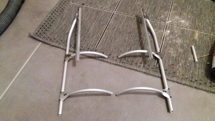

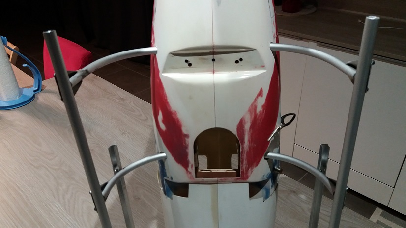

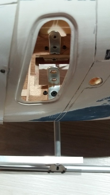

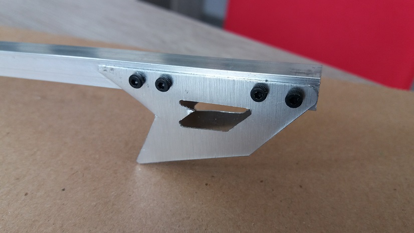

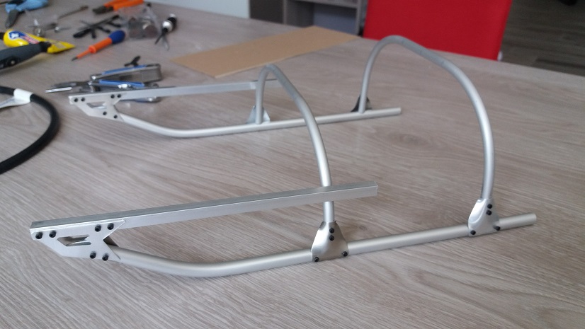

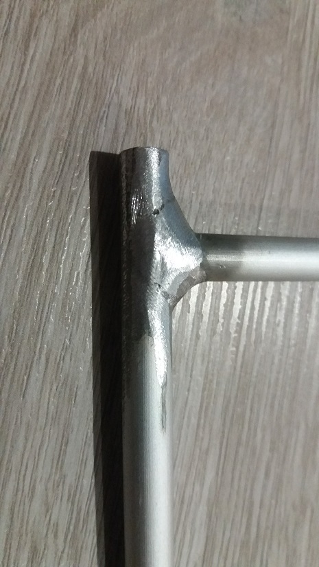

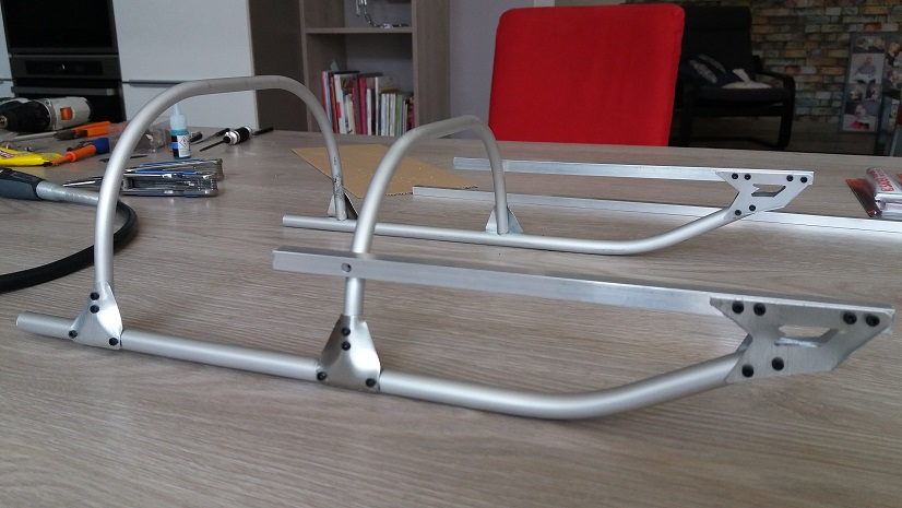

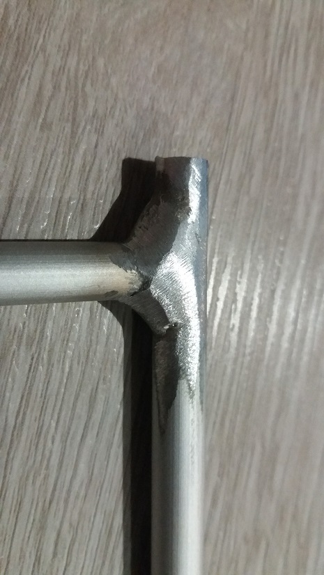

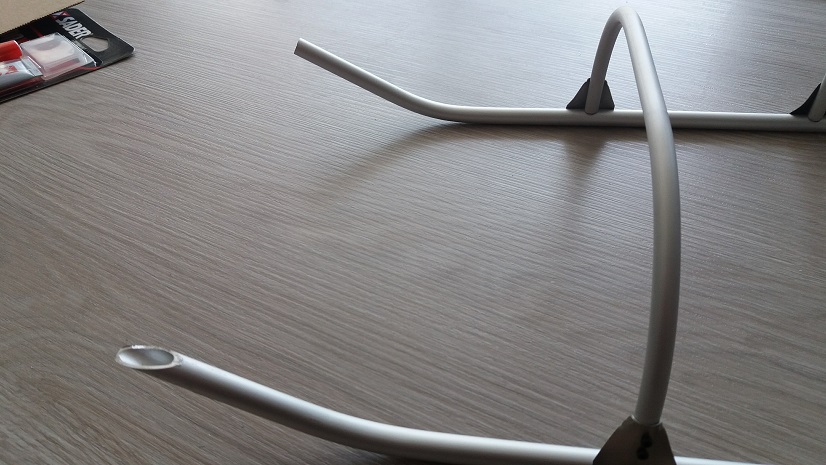

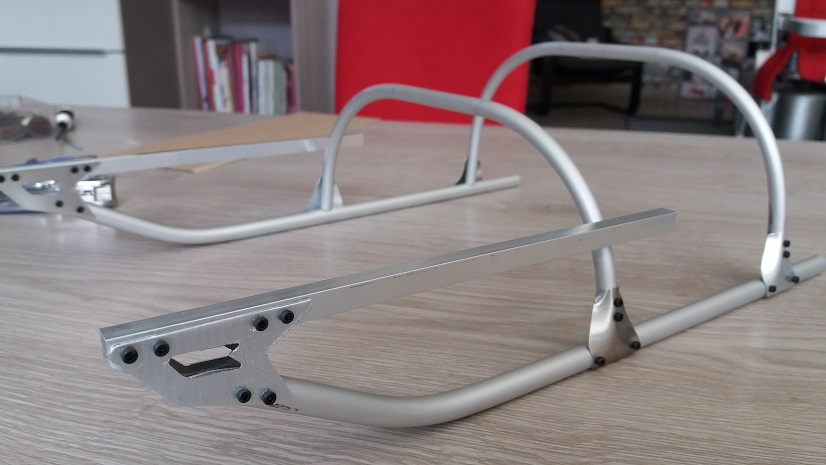

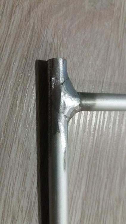

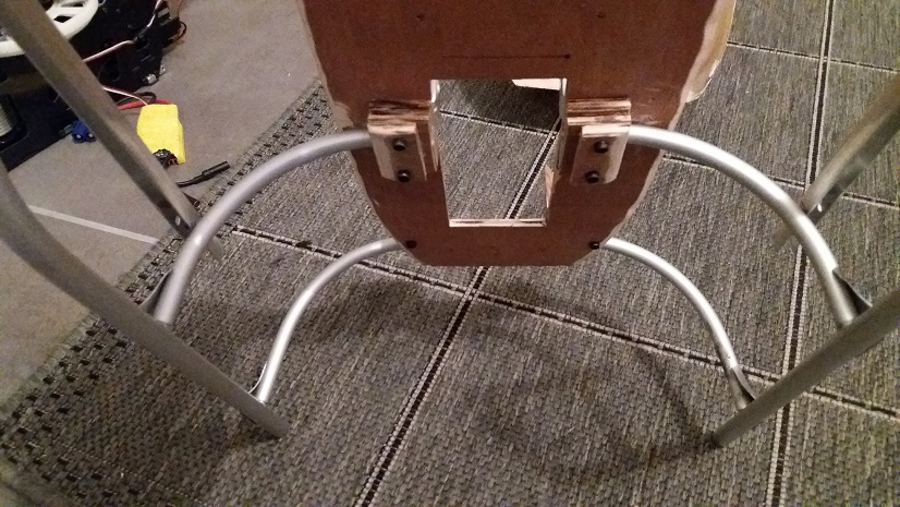

Sympas ton montage Cyril , mais j'ai un peu peur pour ton train !!!! je ne voyais pas les soudures de cette façon !!!!
tu perçais ton patin de part en part de façon a se que ton cerceau débouche dessous et là tu bouchonnais !!!! rien de visible ! mais les soudures autour en effet c'était pas top !!
Amicalement
Fred
Salut Fred,
Oui c'est vrai que je suis resté sur une soudure circonférentielle :(
Je vais demander à faire un essai comme tu me l'indiques et je vous montre. c'est vrai que ta solution déformera moins le patin.
Désolé, j'avais oublié ta solution :?
