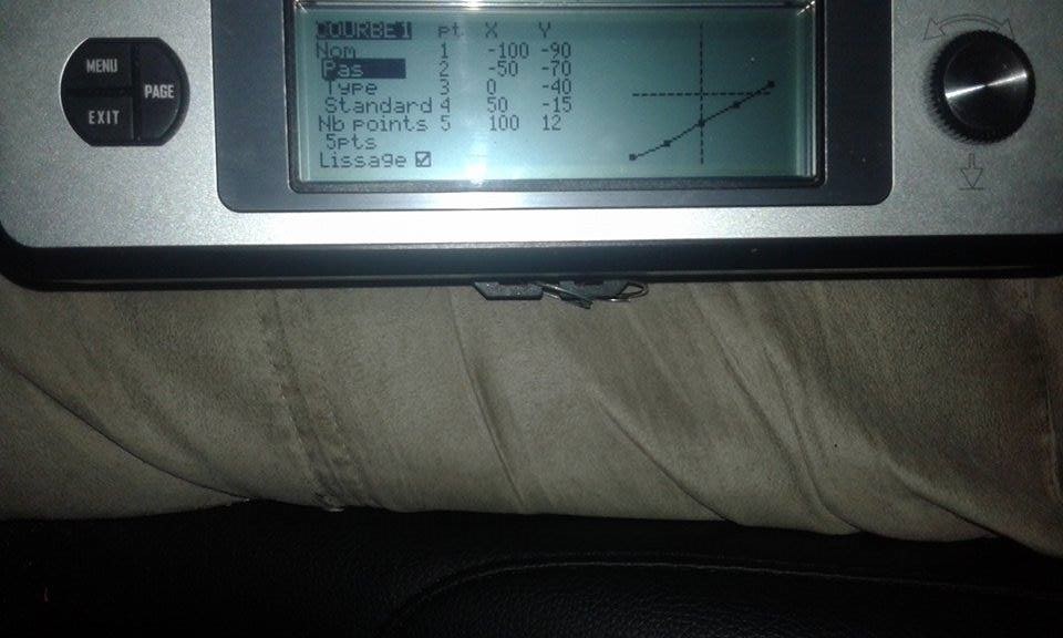

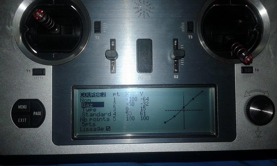

Bonjour et merci à tous pour vos message ,
Voici ma config :
Tarot :  xyz S2
Radio : Alors testé avec la horus que j'ai acheter ya pas longtemps ,  et la  radio x9e
Pas :  -100  ,   -70   ,  -40  ,  -15  ,   12
Gaz :  - 64  ,  -32  ,  15 ,  61  ,  100
Gain  gyro et de :  50

Tout ca ne veux pas dire grand chose !! je m'explique quant tes gaz sont a zéro , ton pas est de combien ? puis à 50 % de gaz , soit normalement ton stationnaire , combien de pas ? Puis a fond ? Prend ton incidence mètre et regarde ! ktm
Expand
Pour en revenir à ton problème Gilles, on va commencer par changer la forme de ta courbe de gaz.
La courbe que tu utilises est celle donnée dans la doc des Trex,  mais elle peut être améliorée.
Sans toucher à tes autres réglages, je te propose une courbe qui soit plus 'carrée' : -64, 70, 70, 70, 70
C'est une courbe type 'idleup', c'est à dire que le rotor aura autant de vitesse quand le pas collectif est à -2°,  5° ou 8°. Les 70% dépendent de ta machine. Si tu trouves que le rotor tourne trop vite, baisse à 60%, voir plus bas.
Et attention pour les premiers tests : le rotor va accélérer très vite quand tu bouges un peu le manche de gaz, mais il n'y a pas d'autres solutions. Il faut activer la fonction 'soft start' dans le controleur aussi.
Pourquoi une courbe 'carrée' ?  => parce qu'actuellement ton AC ne tourne pas assez vite. Quand tu es en stationnaire, avec 5° de pas collectif environ, tu as un gaz entre 15% et 60%, disons 40%. Et ça ne suffit pas pour contrer le couple du rotor principal si tu mets un grand coup de pas.
Il faudrait que tu redonnes des infos plus précises :
  Le 25/07/2016 à 11:02, Gilles Coraline Khacer a dit :
Expand
  Le 25/07/2016 à 11:15, Gilles Coraline Khacer a dit :
Voici comment je suis pour le pas  :   -2 , 5 , +8
Expand
-2, 5, 8 correspondent à quel pourcentage de pas ?
