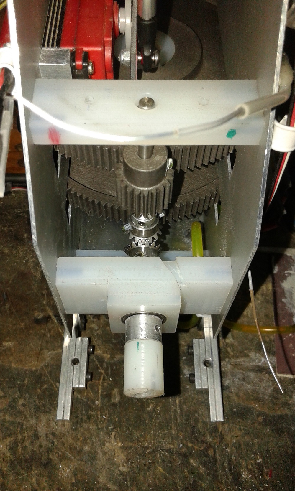

Les pignons d 'AC nylon fibre n'ont pas rèsistés , heureusement au sol !!

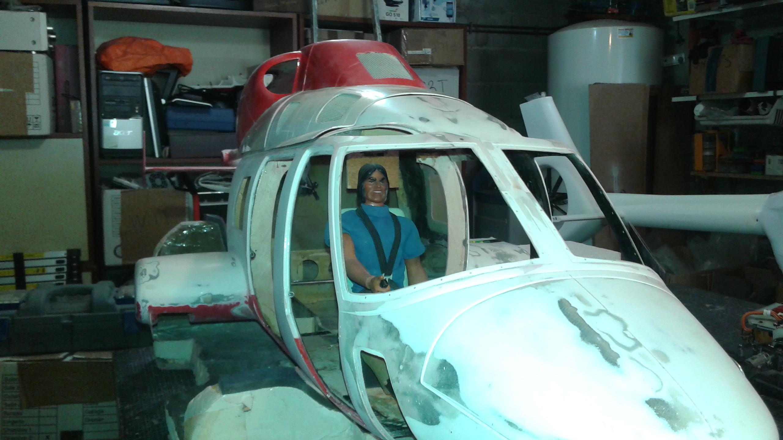

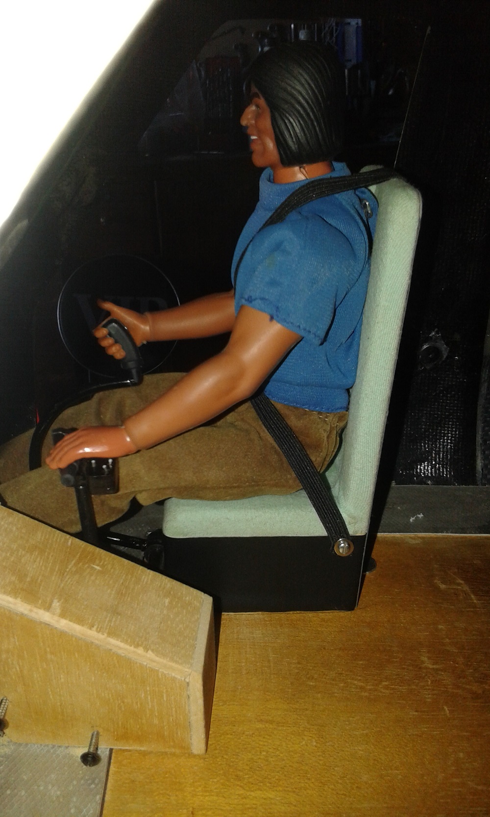

Donc ce soir commande de pignons métal et on attends la livraison , pourtant le pilote était prêt sur son siège tout neuf  ;)

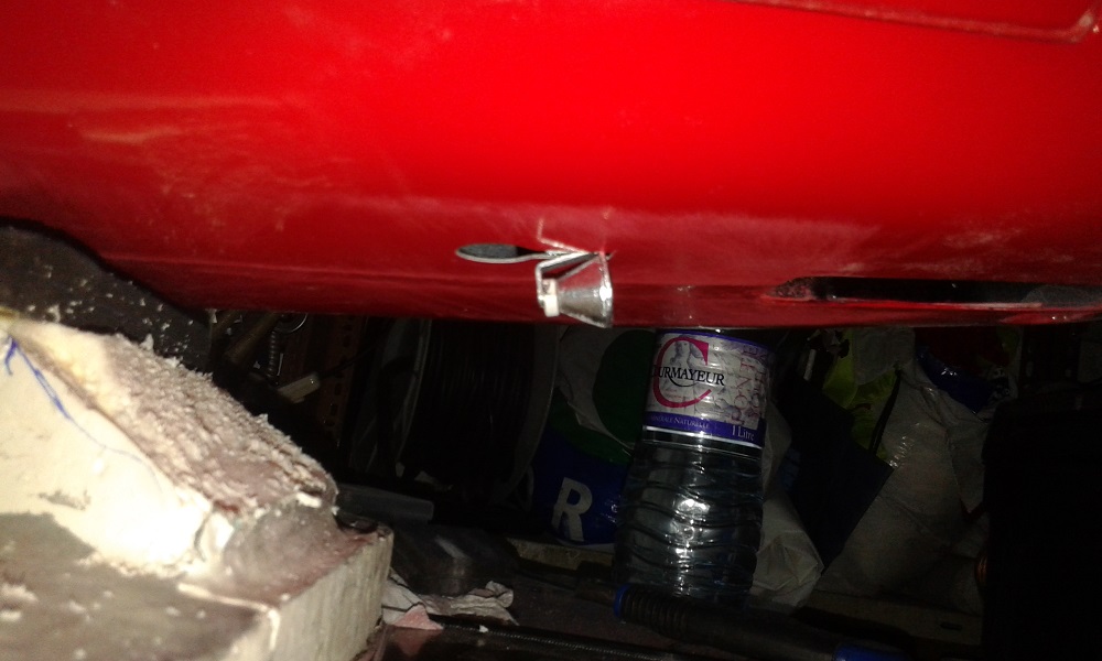

Merci Patrick ,
Faut dire que depuis le temps le Bell était resté sur l'étagère suite à un crash encore dû à une grosse vibration .

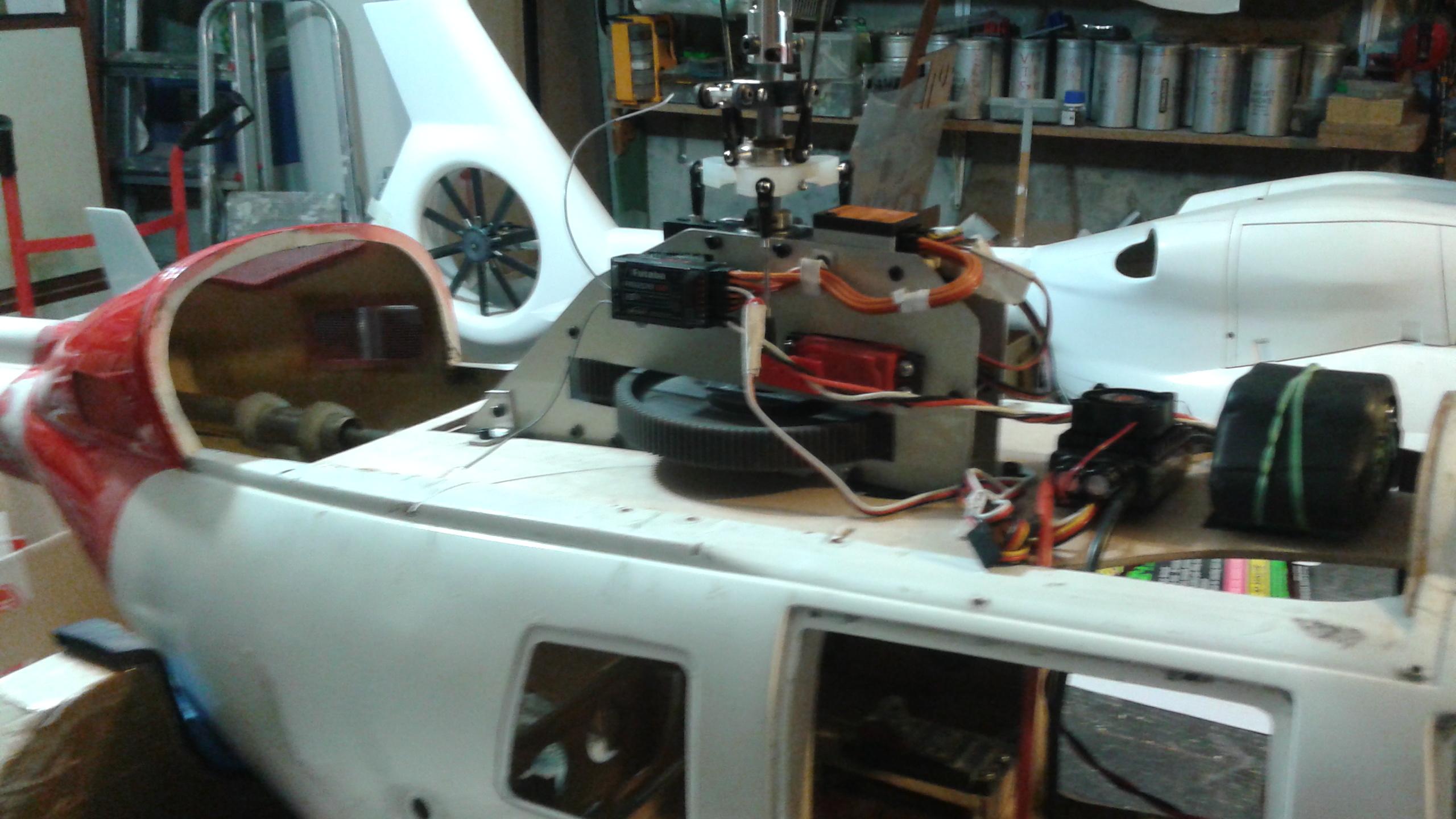

Le confinement à fait que je me suis mis dans l'idée d'essayer de réparer la bête et de changer la mécanique thermique en électrique .
Celà à l'air de bien fonctionner .Reste plus que la peinture !!! 20200516_174027.thumb.jpg.cd0d91c43be9e969b4d6379f4fab4236.jpg
Bonsoir tout le monde ,

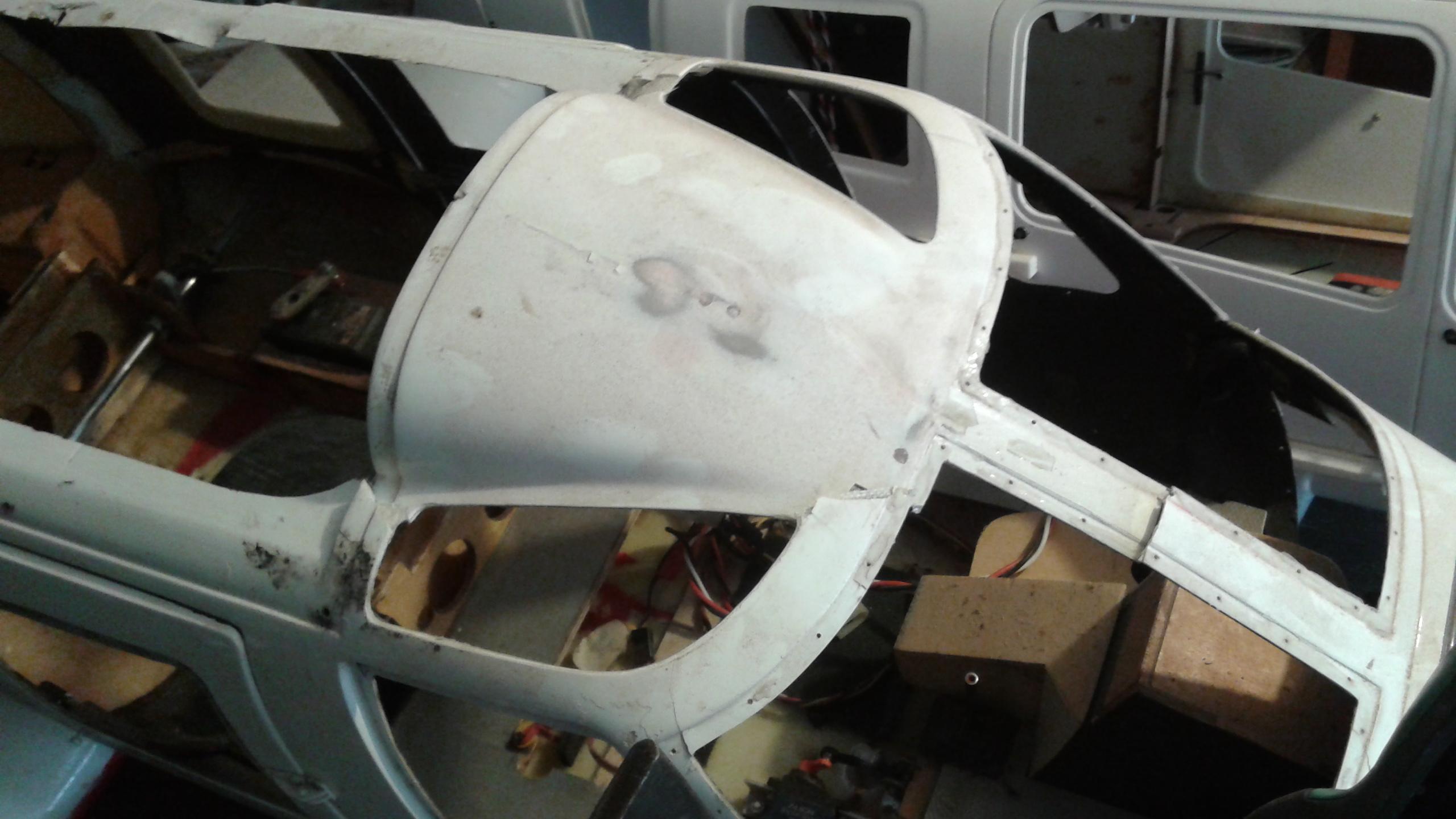

Je m'étais un peu précipité pour pouvoir présenter le Bell à Excenevex , mais suite à l'annulation 😪 du sympo , je vais prendre le temps de reprendre les défauts et de continuer les finitions .
@++ Yves
