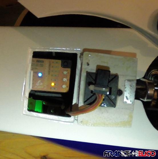

Voici la configuration de mon BeastX à l'initialisation:  led bleue fixe + diode orange F.

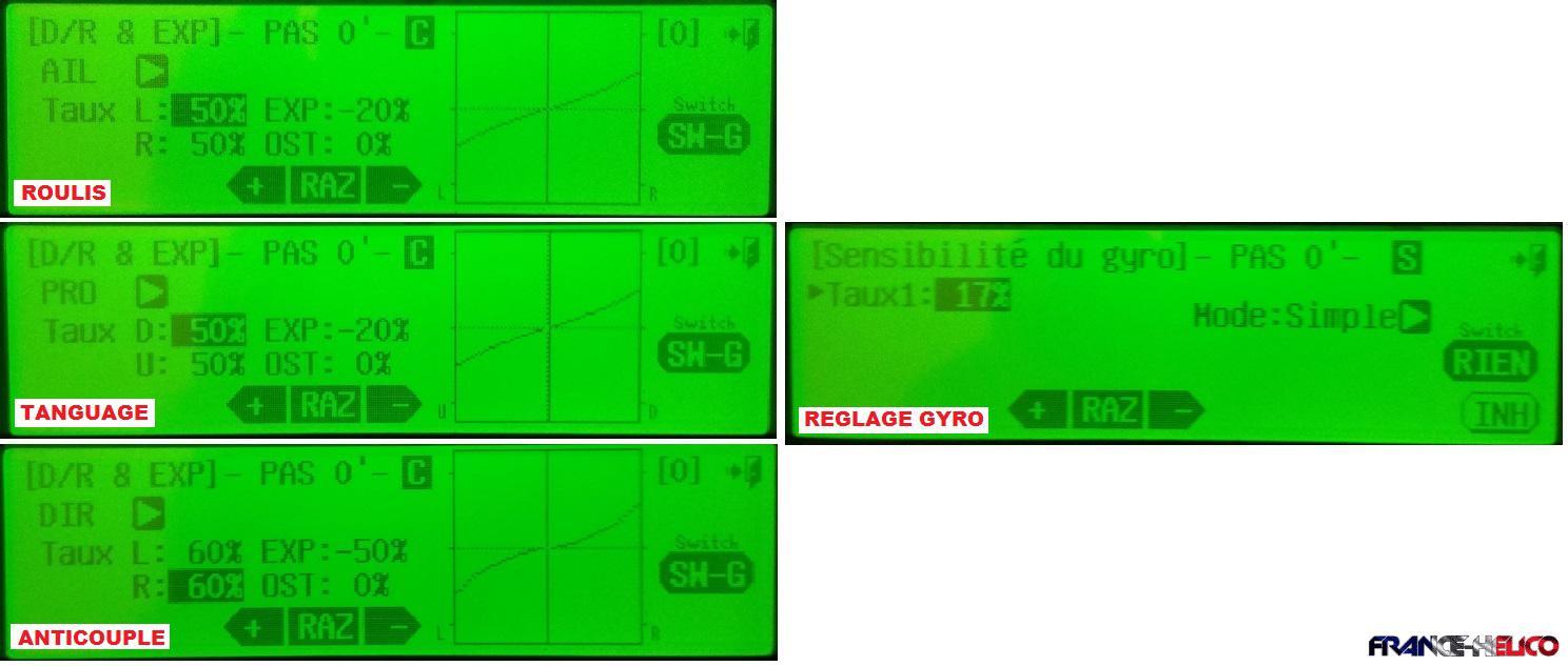

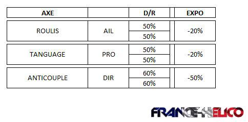

Voici mes réglages de D/R et expo:
Et voici les courbes correspondantes sur la radio et le paramétrage Gyro dans la radio:

Ou pas assez de gain
Ca doit venir du gain trop faible. Monte de 5% en 5%. 17% c'est vraiment bas, surtout avec un rotor qui tourne lentement avec des pales asymétriques. D'habitude, sur une installation radio standard, on est plutôt vers 50% en 3D. Et plus le régime rotor est faible, plus il faut monter le gain gyro.
Autre point : pour une meilleure sensation en vol essaie de réduire l'expo de ton anticouple vers -20%/-30%
