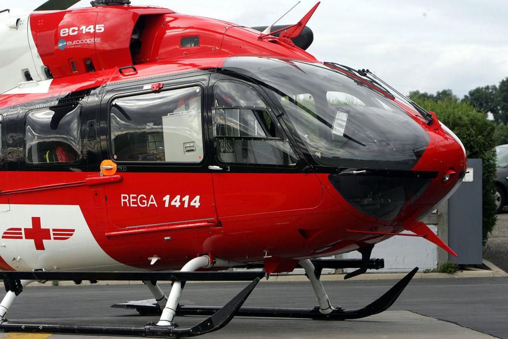

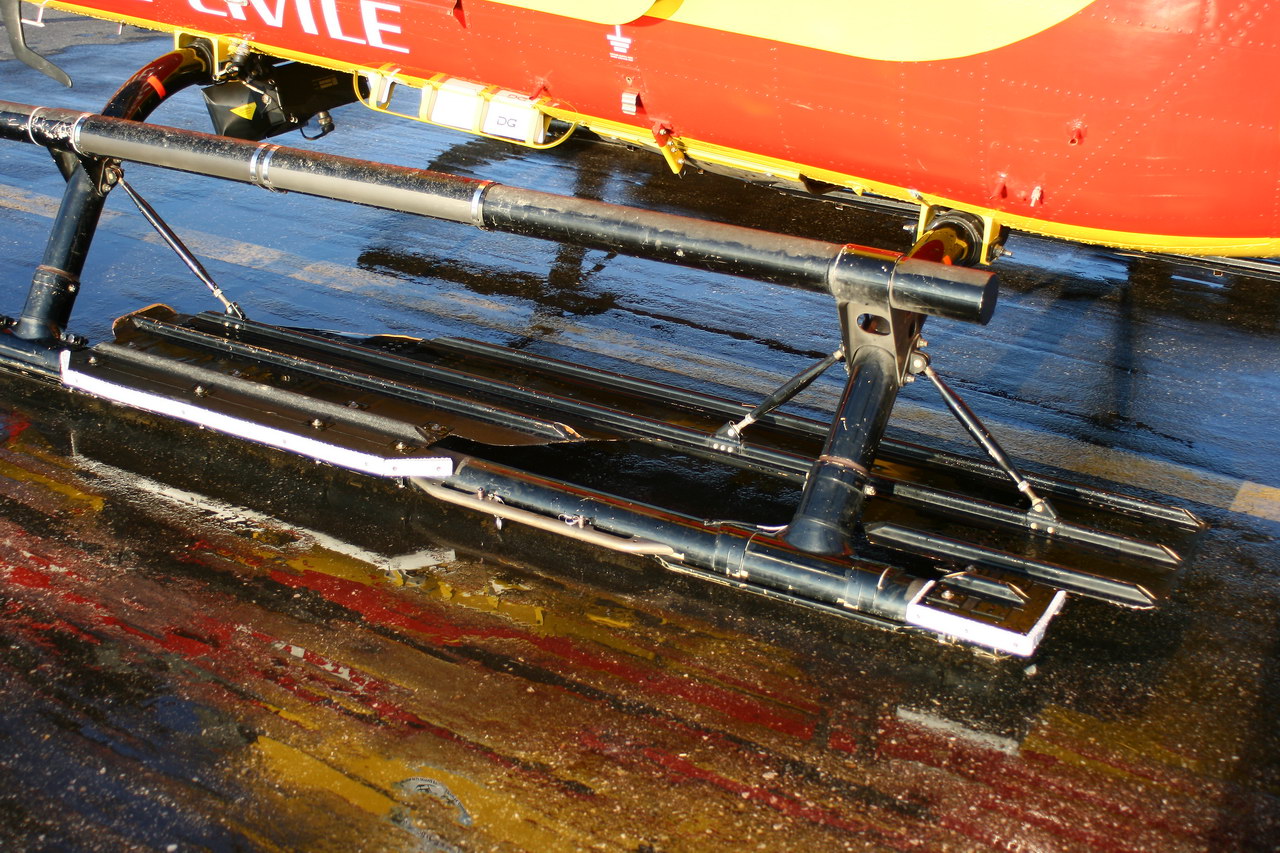

patins EC145

salut jean marc,
            les   dimensions  des patins  sur mon   ec  135   vario benzin   son :   diam  arceau :  12  mm
                                                                                                                                                              diam   patin     :   15   mm
                                                                                                                                                              largeur  totale :   37,5 mm
                                                                                                                                                              longeur  patin  :   53   mm
                                                                                                                                                    A+ bernard.
Salut Gab46,
Ce ne sont pas les dimensions d'un EC145 mais pour ton info voilà les dimensions prises sur une Gazelle. (si ça peut t'aider).
Diamètre des jambes 60 mm, soit 9,6 mm à l'échelle 1/6,23
Diamètre des patins 80 mm, soit 12,8 mm à l'échelle 1/6,23
Patrick
