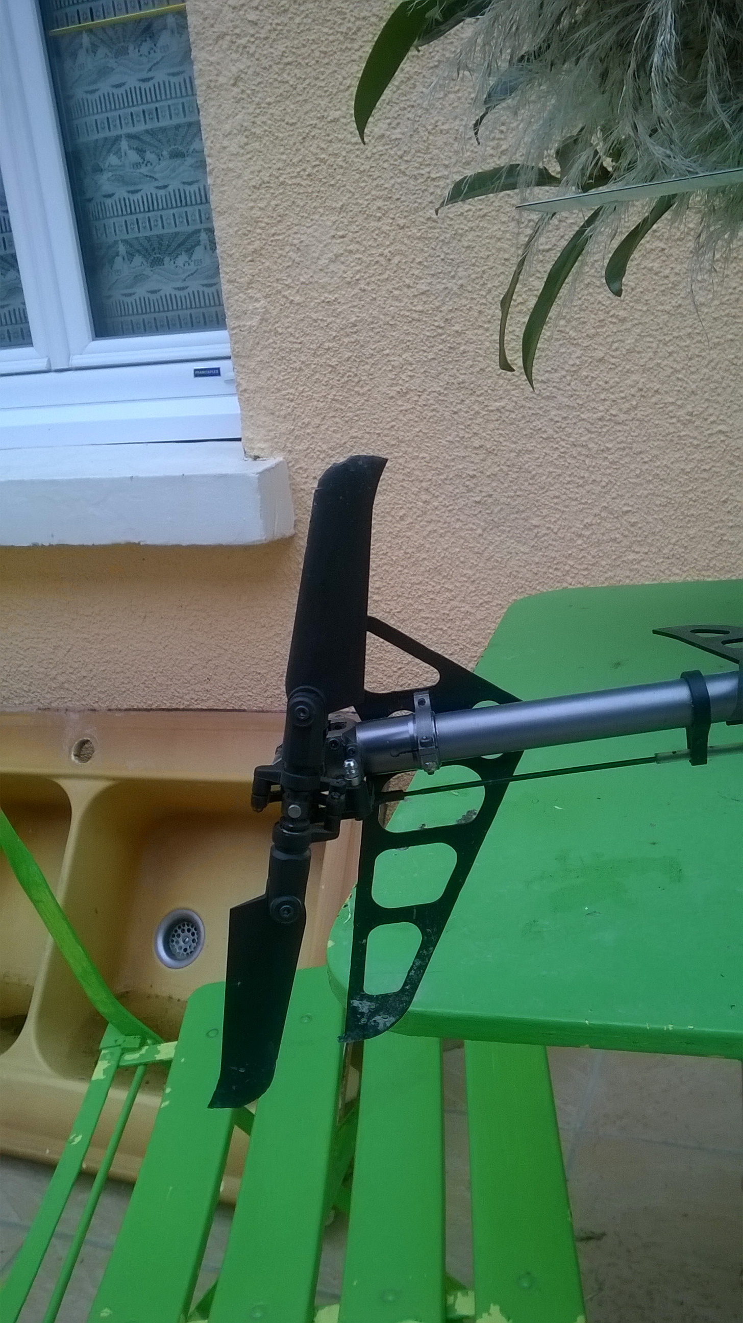

Salut, si tu déconnectes la chape du servo d'anticouple, est-ce que, à la main, la commande va bien d'avant en arrière sans point dur ou jeu excessif? La réaction que tu décris peut être due à un mécanisme qui ne coulisse pas bien, ça ne doit forcer à aucun moment.Pour les pales d'AC, je n'ai jamais eu le cas, mais tu peux vérifier leur poids, et regarder en vol si il n'y a pas un tracking (dans ce cas, de profil, tu vois 2 disques de rotor au lieu d'un seul) dû à un voilage, Pourrais-tu envoyer une photo de ton anticouple? A+

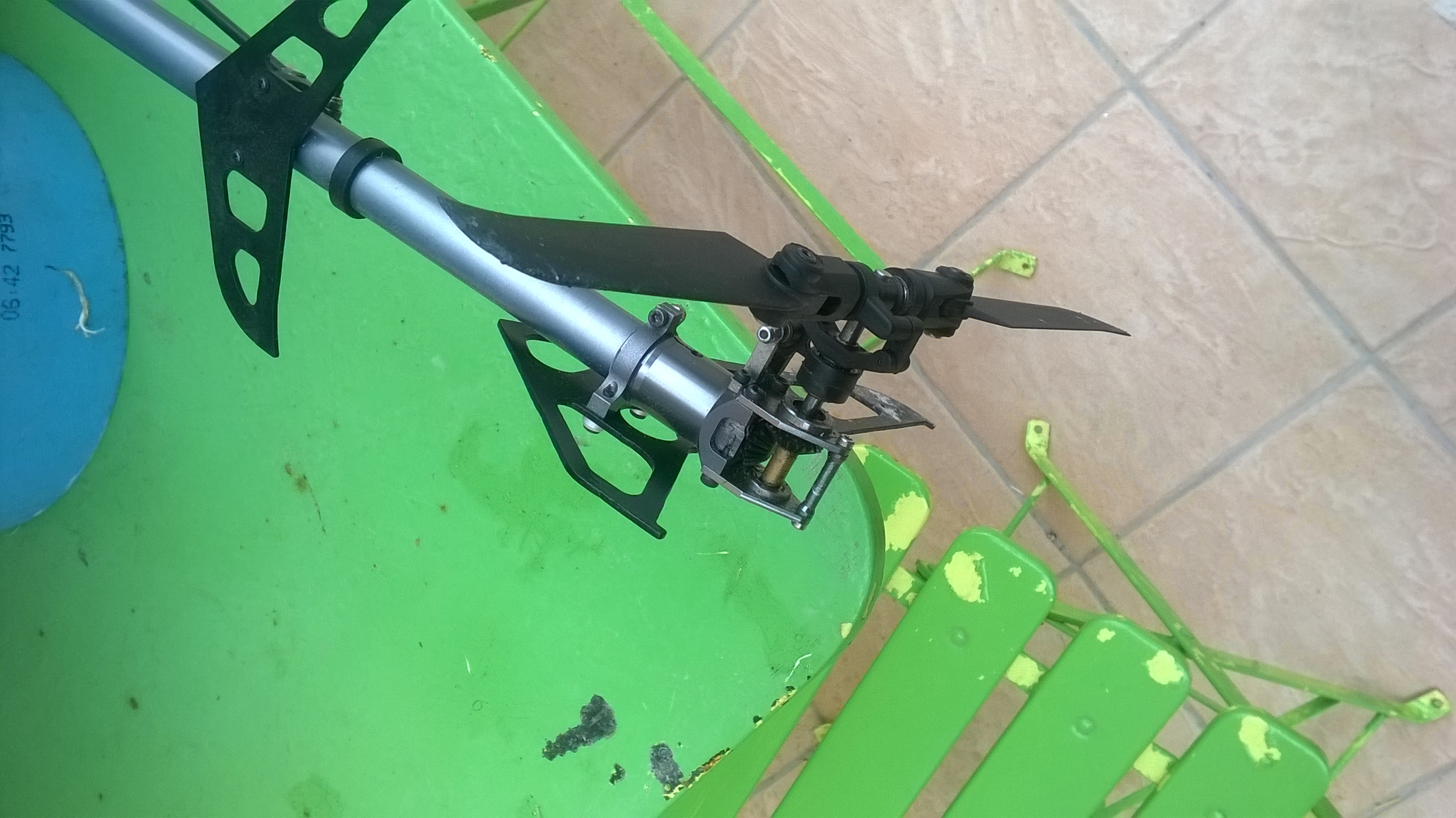

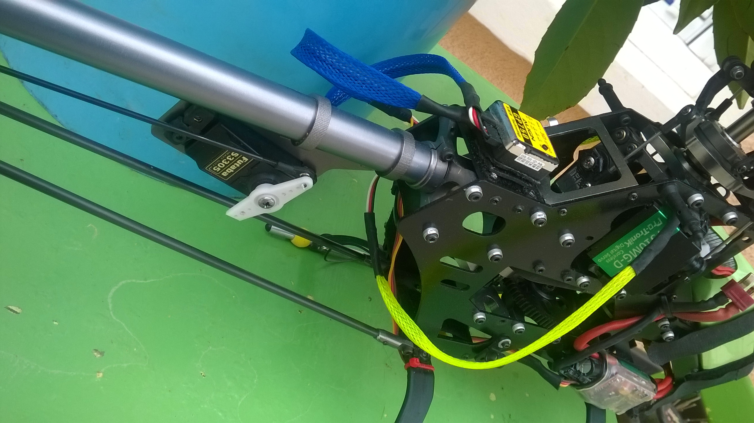

A première vue, rien n 'apparaît sur la photo qui pourrait expliquer ce battement. Tu as vérifié si tout coulissait bien après avoir déchapé le mécanisme du servo? Ca ne s'améliore pas en baissant le gain du gyro? Ton gyro est il assez isolé des vibrations par sa mousse? Si ça venait du moteur ou du contrôleur, tu devrais entendre des variations de régime.

Par contre, je m'aperçois que ton servo d'anticouple n'est pas du tout adapté, beaucoup trop lent, il te faut un servo comme le Futaba S9257 ou Align DS520 qui sont faits pour l'AC. Sur le GY401, tu peux peut être réduire le problème en mettant du delay et en baissant le gain. Mais je te conseille un servo numérique adapté de taille mini (long: 35mm, env 20g) comme ceux que je t'ai cité. A+
PS: ou un servo de taille standart comme l'Align DS 655

il y a 13 minutes, bou83 a dit :
Salut ,sur les photos  du gyro , le double face me semble bizarre , ça ressemble plus à du velcro !! c'est peut être une fausse impression  :wacko:
Est-ce que le gyro bouge quand tu essaies de le faire tourner avec 2 doigts ? Quel montage de mousse as-tu fait ? 2 épaisseurs ?

Il y a 16 heures, bou83 a dit :
C'est du double face 3M de cheza tarot , et quand je le bouge avec les doigts , il et raid à bouger .
j'ai monter sa sur mes autres hélico t rex 700 pro "thermique ou elec" sa ne bouge pas d'un poil.
pensez vous que je devrais mettre 2 couche ?
