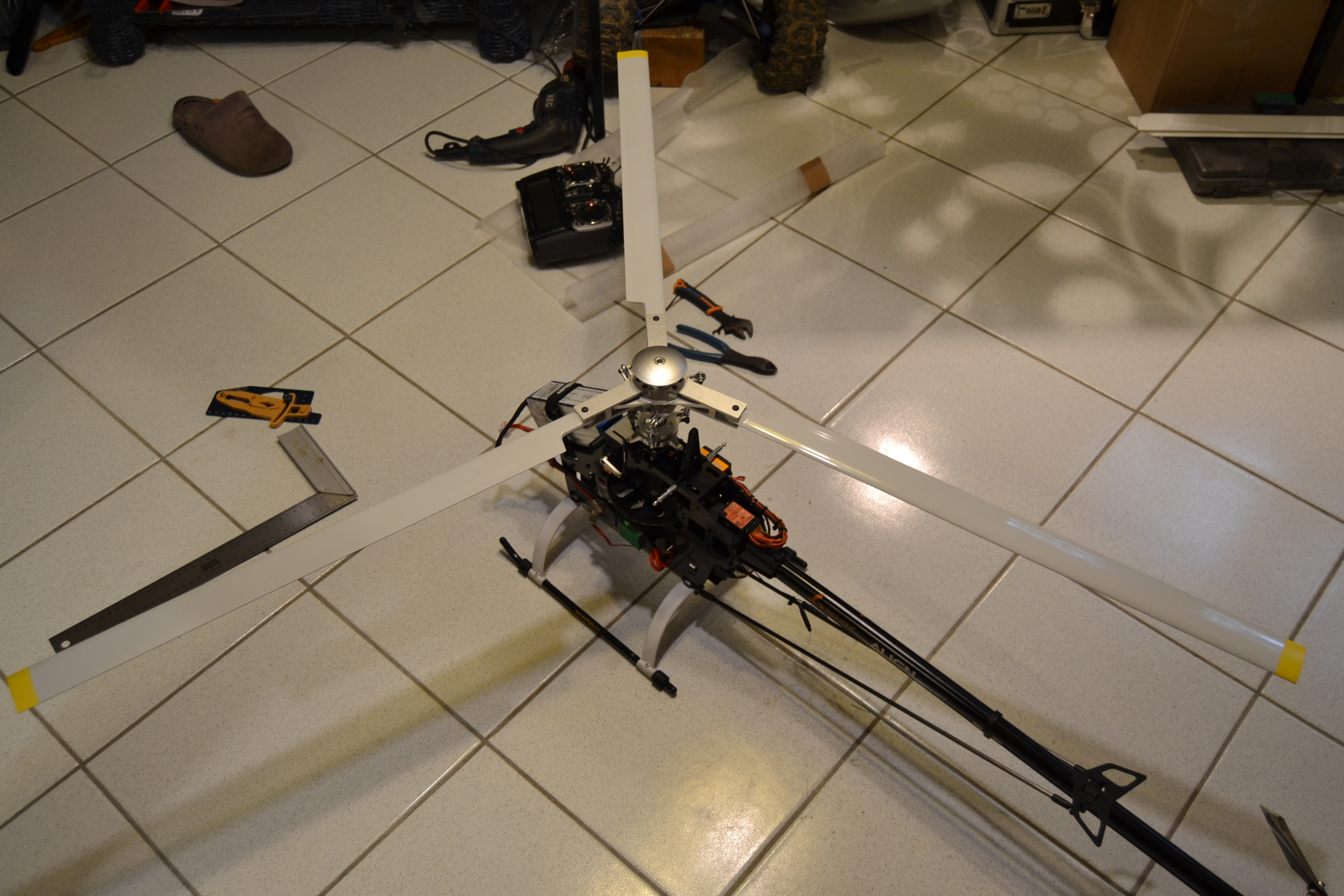

Trois photos , les adhésifs commencent à arriver !! mais j'ai fais une connerie !! le tête ma échappé des mains et vous verrez le haut côté rotor cassé !!! il faut que je reprenne ça , car pas réparé
Zut la photo n'avait pas suivie Christian
Help !!!! il me manque des infos .............. je regarde la vidéo de gégé sur le déphasage et la !!!! y a un ik !!!! comment peut on avoir une pale à 90 degrésdu fuselage et avoir le revoie de cette même pale venant du plateau dans l'axe de l'hélico ???? j'ai beau tourner l'entraineur , impossible !!!! je ne peu faire un 90d !!!
Attention:shock: ,ma vidéo indique un décalage mécanique et non virtuel , j'avais fait cette vidéo au temps ou je volais sans module ,certes , celle-ci donne une explication  sur le phénomène ,mais avec un BeastX  (je ne connais pas la procédure) ,mais peut ètre fait - il  le décalage lui même ou il faut en faire un avec le mixage radiocommande voie maitre et voie esclave sur  la profondeur et le roulis  , le vrais risque d'un décalage mécanique c'est  dans le cas ou l'entraineur se desserrerait accidentellement vue les efforts transversaux accusés avec cette configuration ,là c'est la "panade" pour l'avoir subit ,l'hélicoptère se met à monter (prise de pas) , il faut anticiper en manipulant  les manettes de la radio dans uns des débattements transversaux qui correspond au plus proche du décalage et du coup j'avais réussi à reposer ma machine ,mais pas facile du tout ,
si tu n'a jamais fais cela il vaudrait mieux te rapprocher d'une personne compétente sous risque de tout mettre au tas;-).

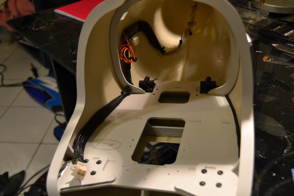

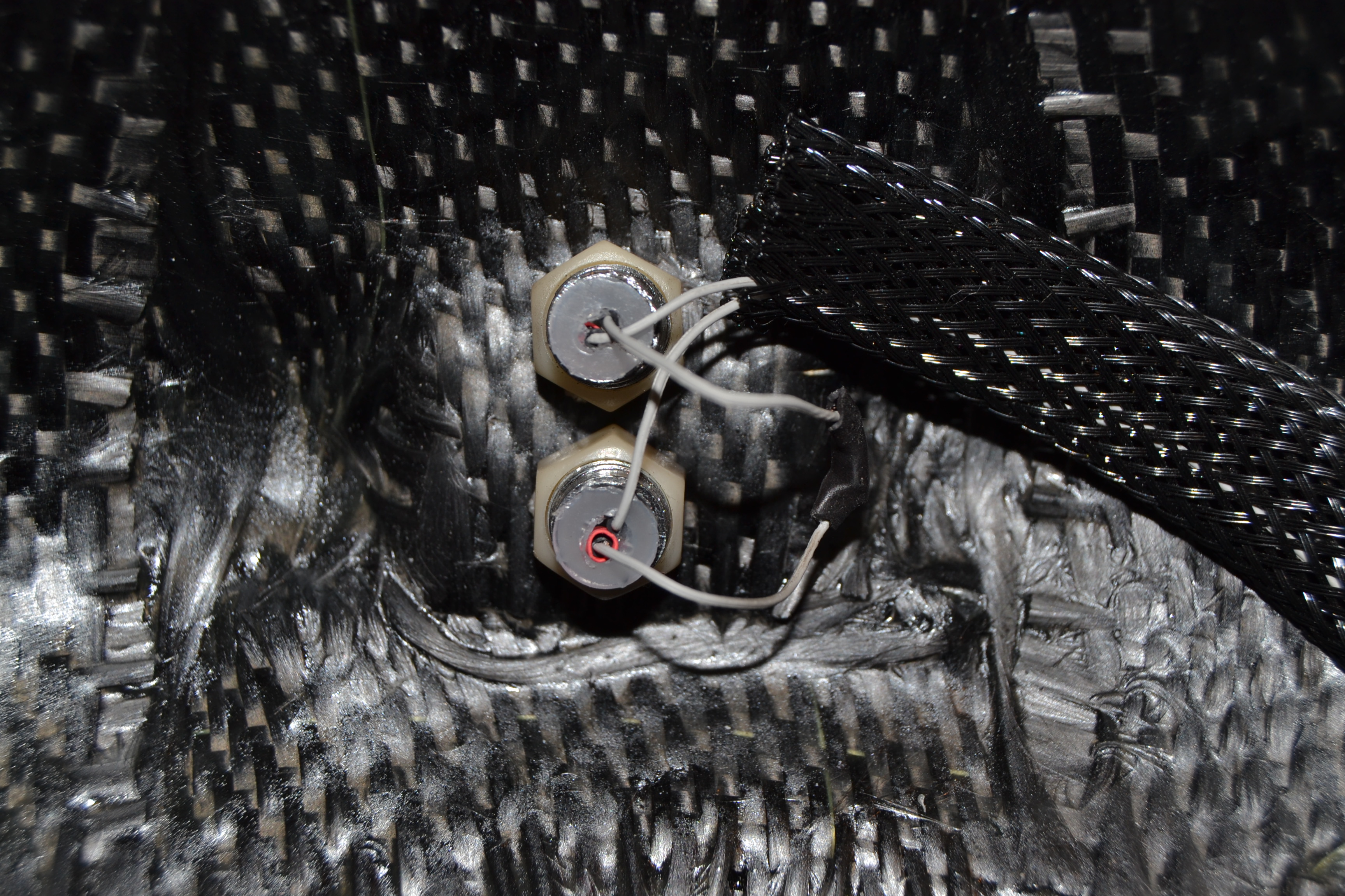

Bonjours à tous , mon faisceau élec est fini , je cherche une solution pour ne pas perdre la partie avant de mon fuselage ! les aimants qui sont dessus me semblent pas très puissant ! sachant que j'ai une lipo 2s pour mon éclairage et que je vais encore y mettre un peu de poids ! ( tableau de bord siège , pilote ext ) de plus , j'ai déjas vus se genre de mésaventure se faire au club , c'est tout partie dans les pales , je vous raconte pas la suite ..... A vous lire KTM
Sur mon 500, en plus des aimants, il y a des tetons sur la "canopy" et le fuselage est percé pour correspondre, l'ensemble s'emboîte comme papa/maman ^^. Tu ne comptes pas faire un système similaire ? Le duo aimants + guides créent une résistance supplémentaire.
Envoyé de mon 6045Y en utilisant Tapatalk
Salut Julien , j'avais ça sur mon 145 , mais c'est juste pour être assembler correctement ! pour l'instant pas de solutions fiable et qui ne se vois pas ! je vois que d'autre aimants plus violents !!
La cellule avant , feux a l'avant , faisceaux , batterie 800 map et confection d'une connectique de charge !
Salut KTM. Un aimant à sa force maximale "d'arrachage" de face, sous une pression latérale (vent, choc ou vol violent style 3D) son attraction est moindre, il a tendance à "glisser"  puis il s'ensuit un phénomène  de levier qui n'a pas besoin de beaucoup de force pour désolidariser la bulle ou les capots pour les maquettes. Pour palier à ce phénomène comme le dit Julien les pions de centrage qui ne servent pas uniquement à l'assemblage mais à empêcher ce glissement. Et bien sur aussi rajouter des aimants  + costauds: Le site : " supermagnets.com" . On trouve toutes sortes d'aimants (résistance, forme, composition etc...) pour vraiment pas cher, frais de port minimes, délais de livraison raisonnables (J'ai pas d'actions) Pour info, ces aimants sont indispensables dans l'atelier, il me servent par exemple à maintenant une petite pièce ou un vitrage avant collage et plein d'autres utilisations. Cordialement Snake
