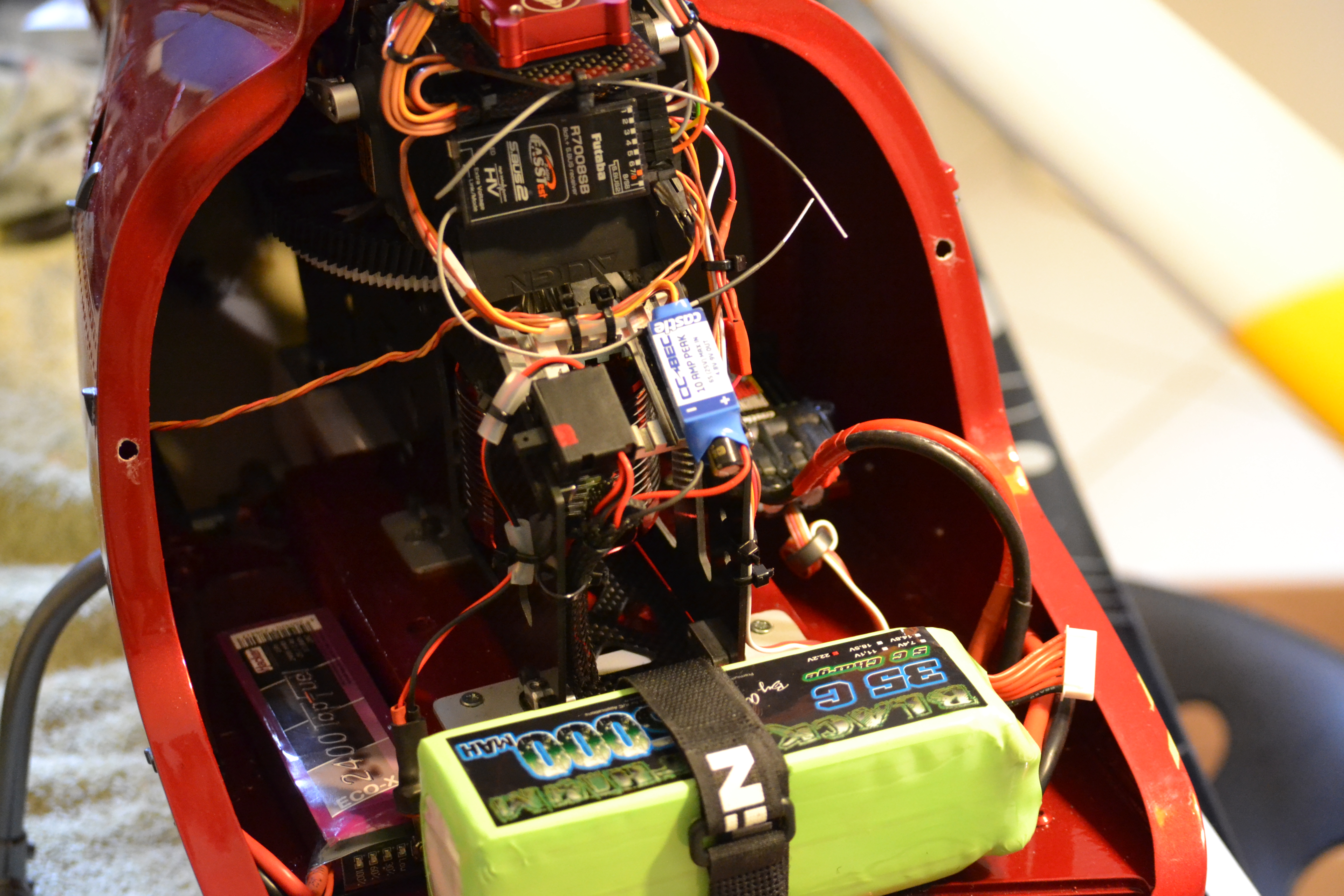

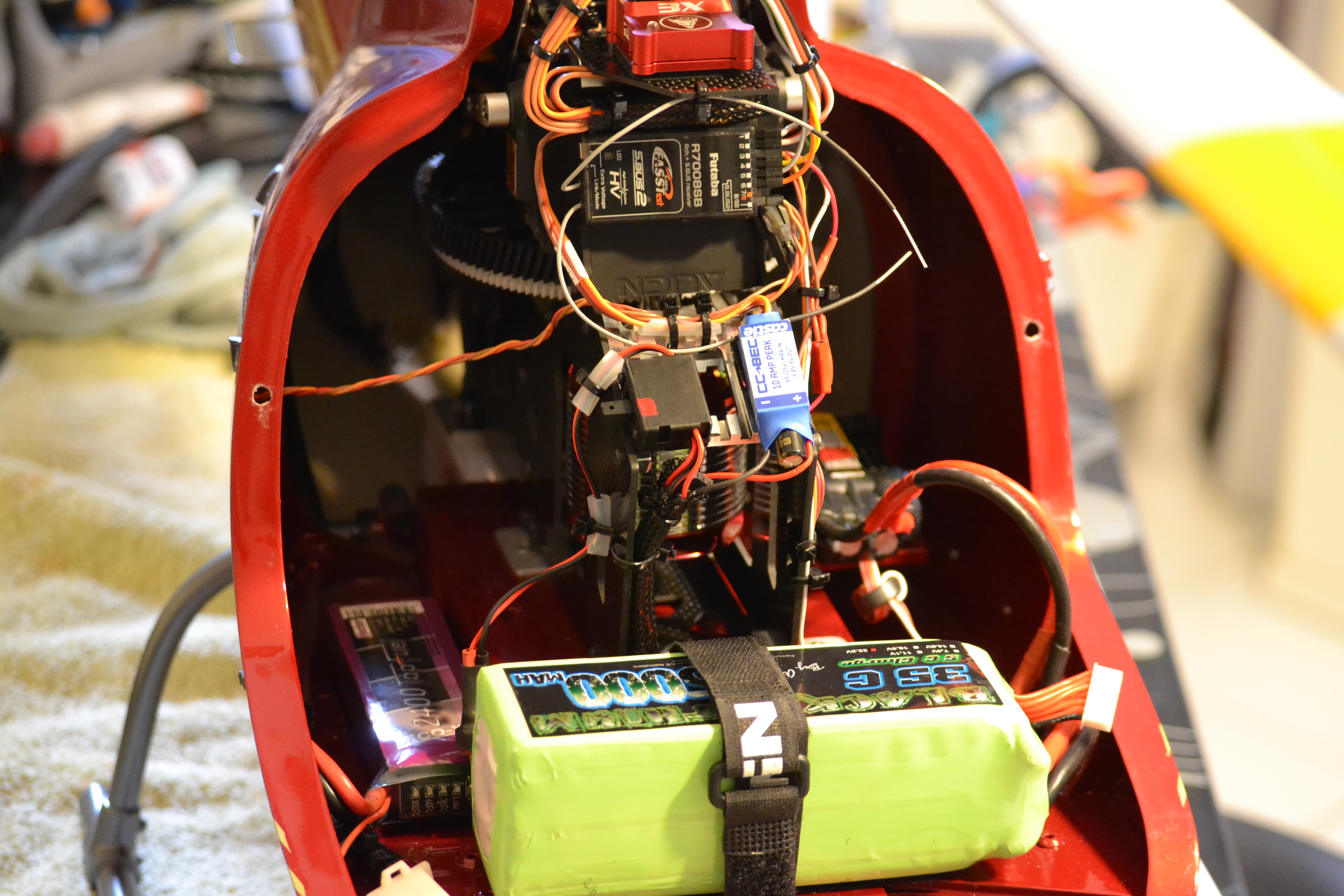

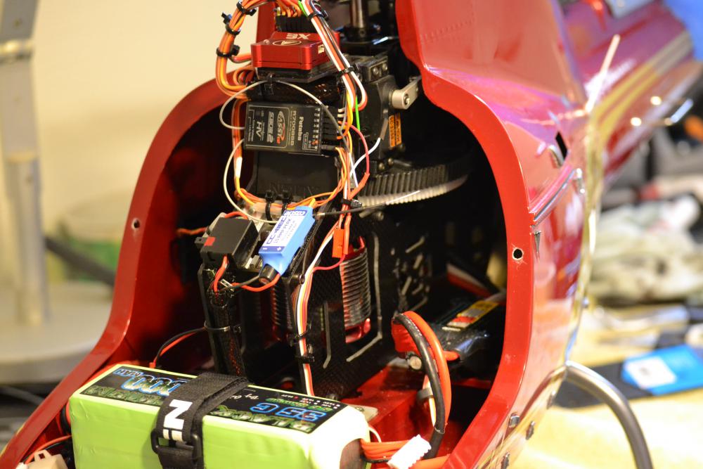

Voilà la version définitive du montage élec !!! une 2S . 2400 pour la réception module et servos ! une 2S de 800 pour l'éclairage et une de 5300 pour la motorisation . je bosse sur les stikers , antennes , pattes d'ours ect . tout ne sera pas fini pour St Girod , mais bien avancé !!!! ktm

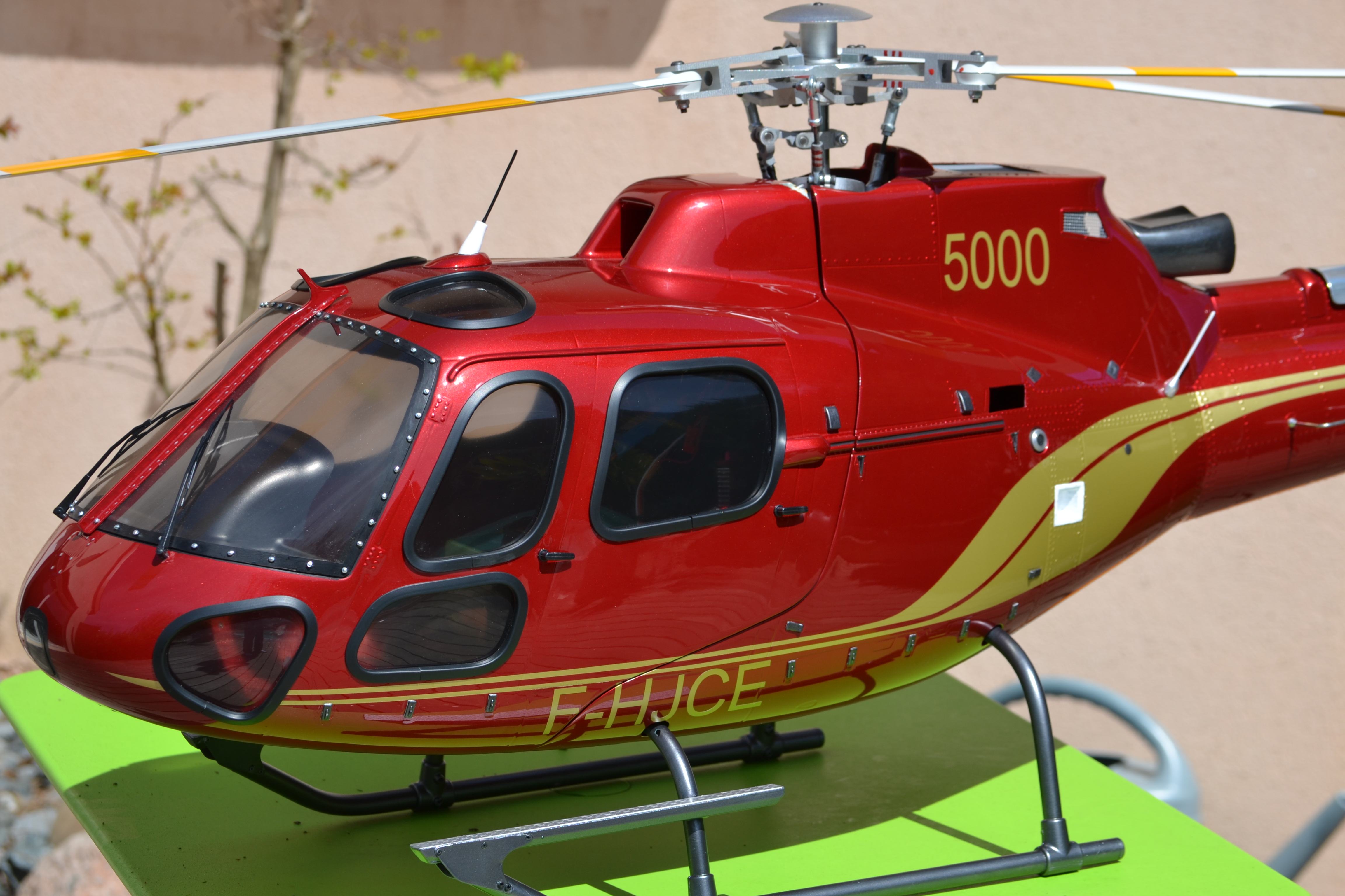

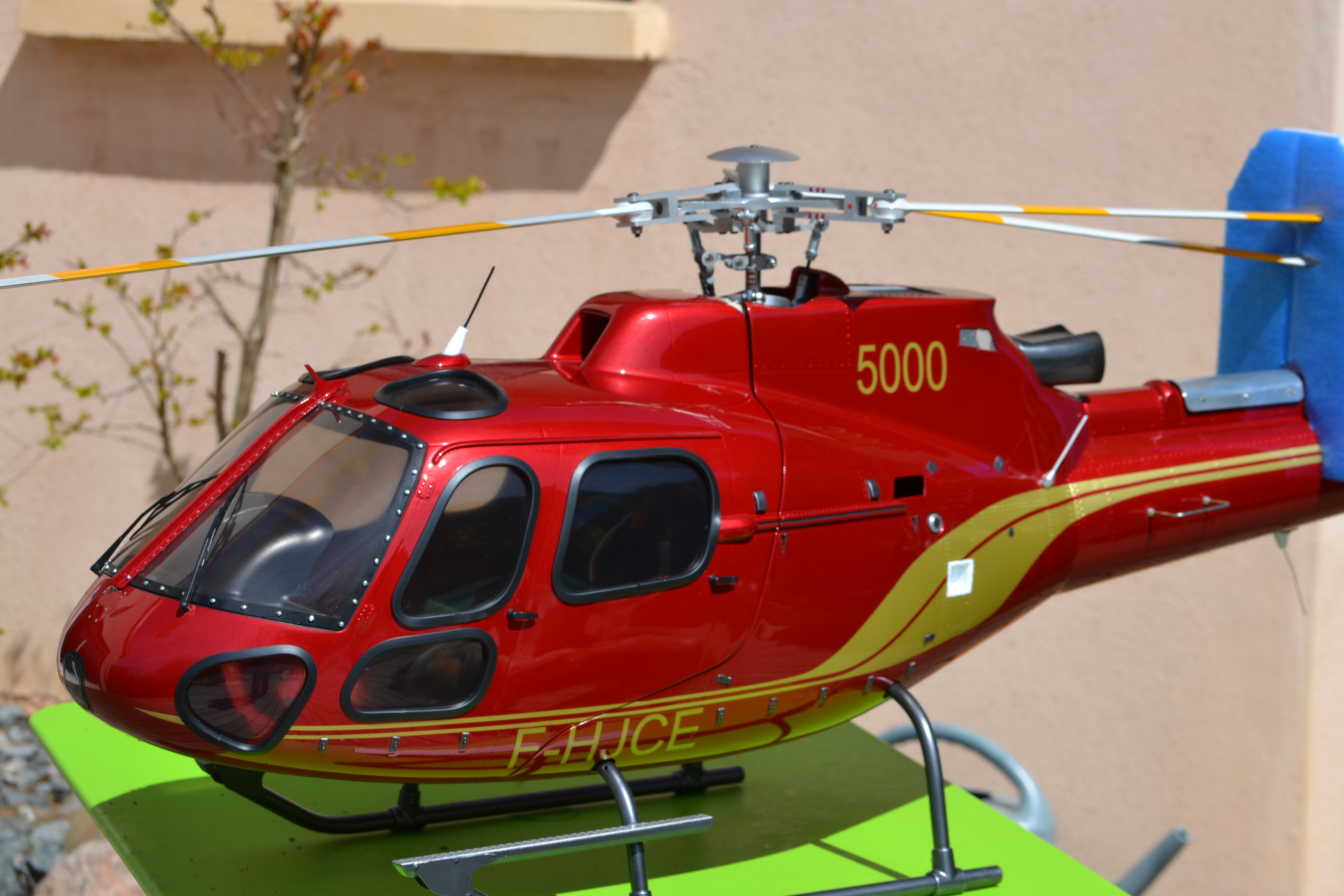

Trois photos , les adhésifs commencent à arriver !! mais j'ai fais une connerie !! le tête ma échappé des mains et vous verrez le haut côté rotor cassé !!! il faut que je reprenne ça , car pas réparé
Zut la photo n'avait pas suivie Christian
Je n'ai pu résister entre deux pluie , je me suis fais prendre par un vent du nord vous verrez à droite les peupliers bouges beaucoup , la solution était de revenir en marche arrière car de face et sans connaitre encore la vraie autonomie de mon accus était risqué !!

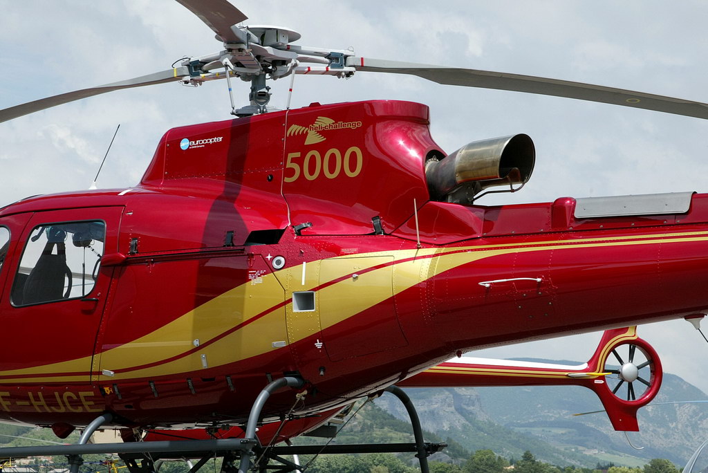

Bonsoir à tous , je cherche une personne parmi vous qui pourrait me réaliser les derniers stikers que je ne trouve nul part ! j'ai bien vue qu'il existait une solution pour se les faire soit même , mais je n'ai pas d'imprimante couleur . Il me manquerait le logo eurocopter x2 et le logo helichalenge en couleur or si possible x3 !! je vous met la photo du vrais pour un aperçu ! merci d'avance ktm

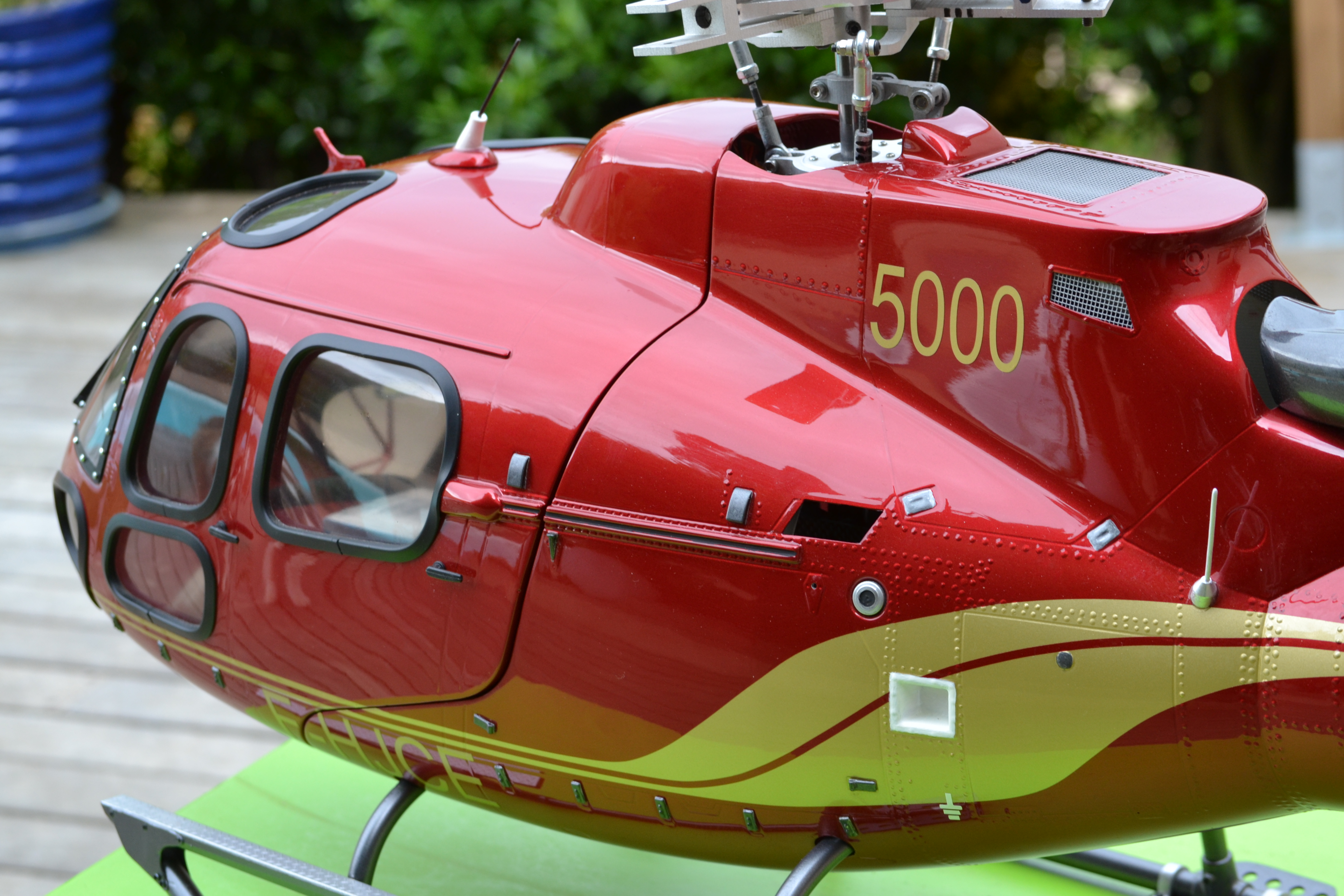

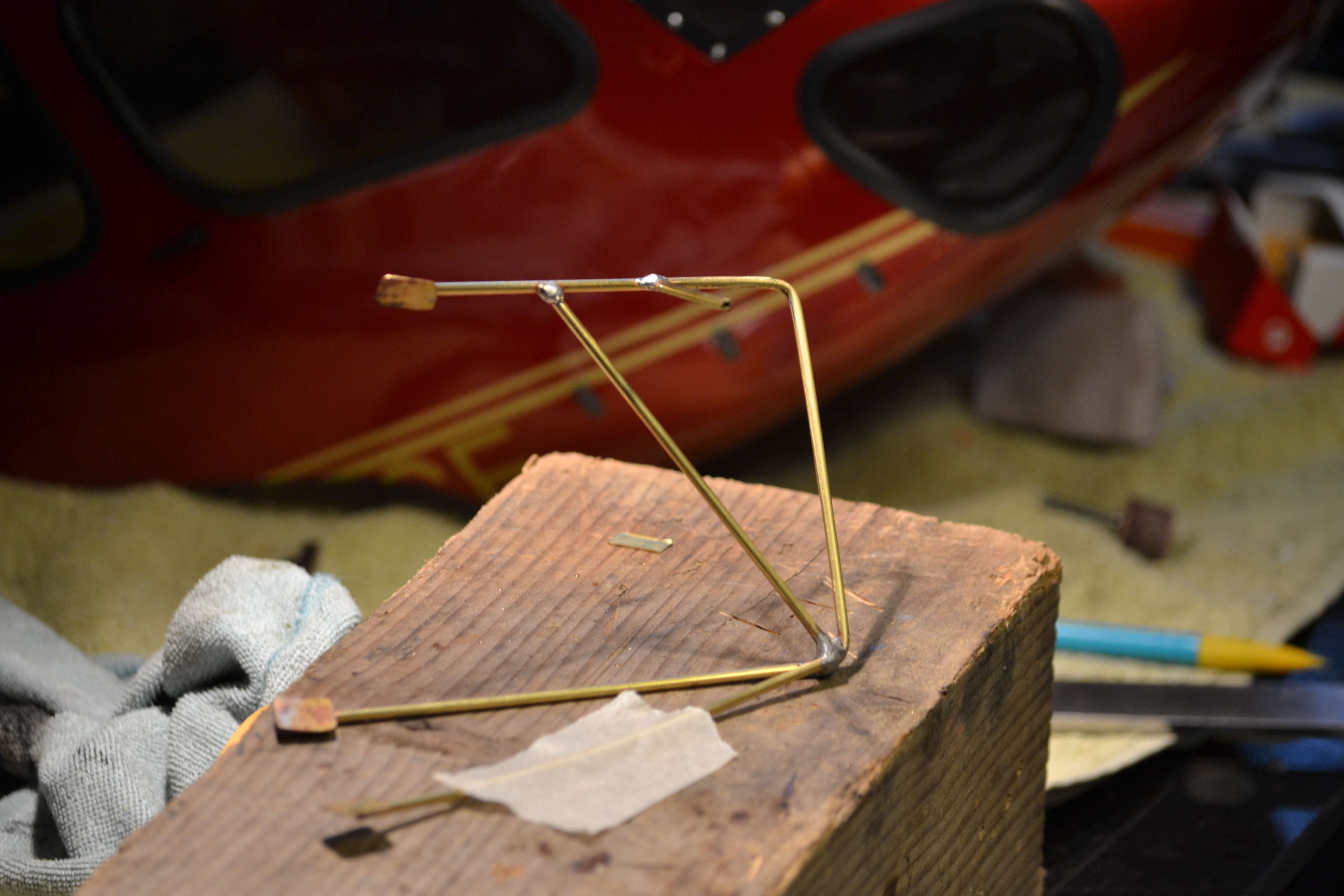

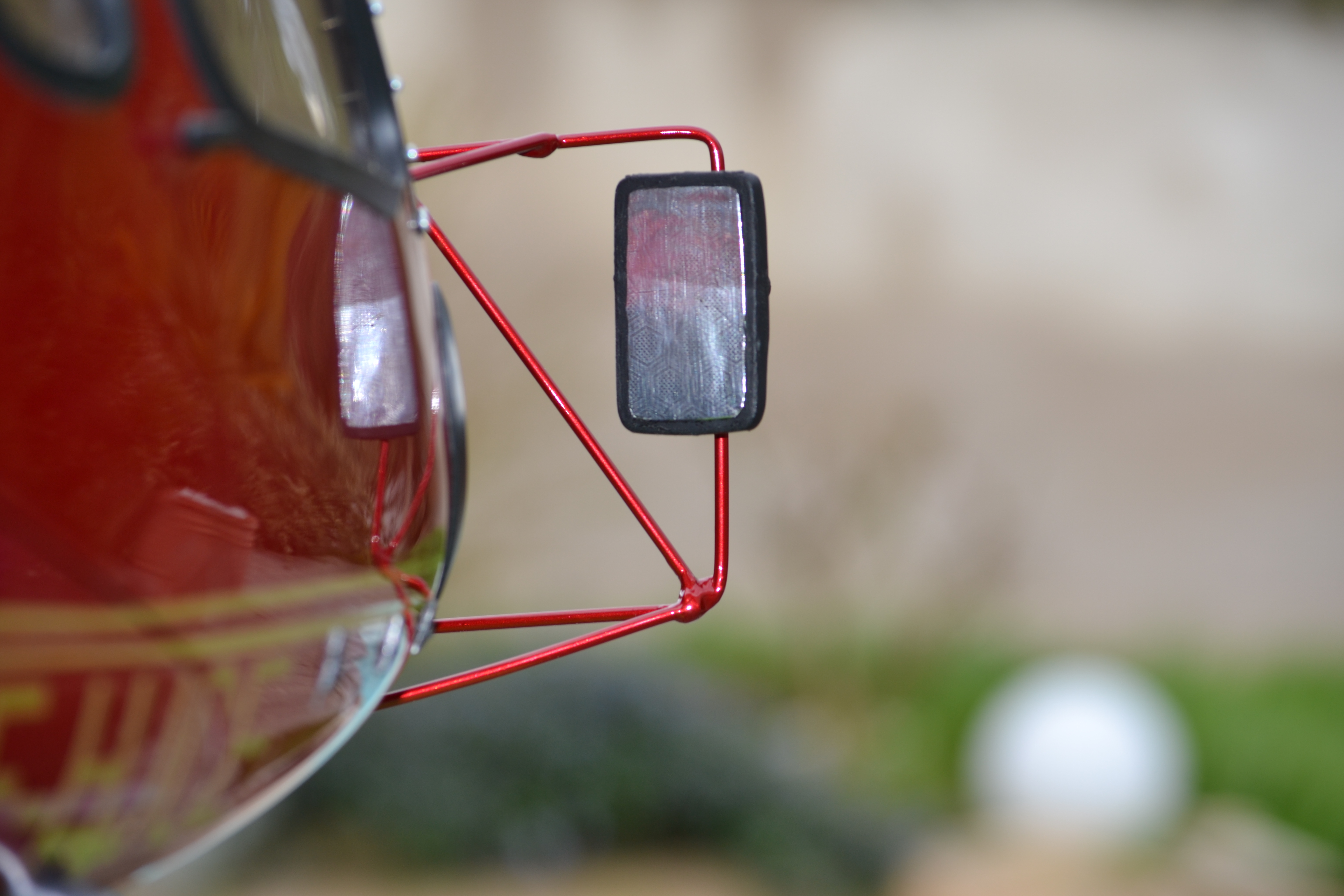

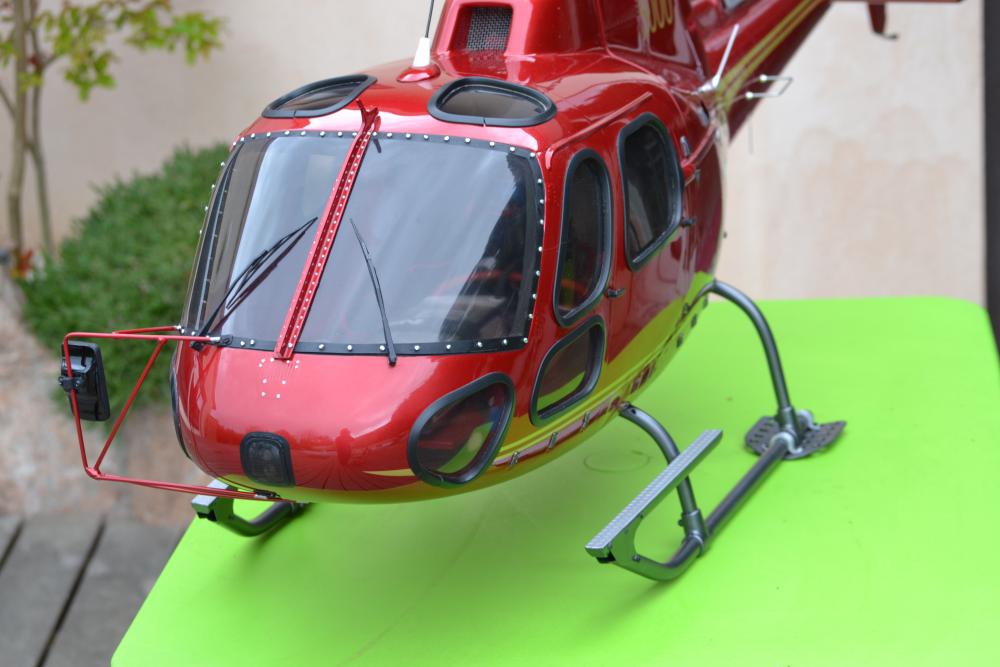

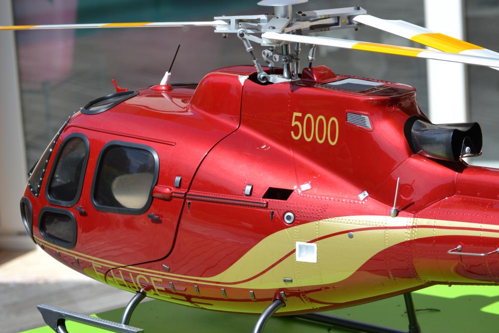

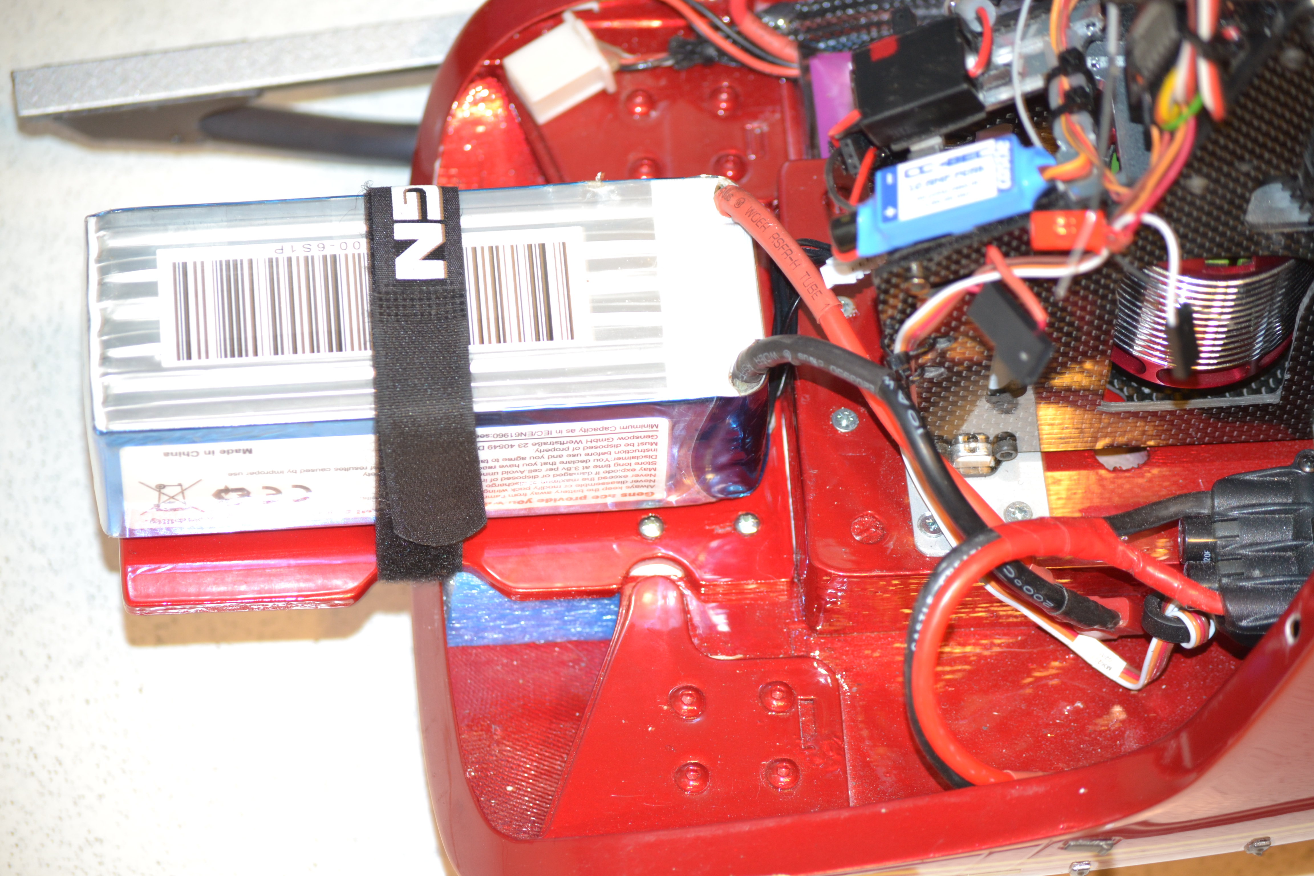

Je vous joints quelques photos du 5000 , la première est le déplacement de la batterie dans le sens de la longueur car en vol il trainait un peu du cul ! donc un poil de poids sur l'avant était nécessaire . les autres photos sont la remise en état de la cabine que j'avais cassée , les pattes d'ours et rétro . KTM
Bonjour Steph , merci pour ton lien , et pour la réparation de la tête , je n'ai pas tout repeint : j'ai poncé mon coin cassé au 150 , puis fait du mastic à base de fibre de verre , poncé au 240 , mastiqué en finition , poncé au 1000 à l'eau . Pour la peinture j'ai tout simplement suivi les traces du capot de rotor , fait avec un petit pistolet une retouche en dégradé de rouge puis vernis et décaché immédiatement pour ne pas voir la reprise en vernis !!! voilà c'est tout simple et on ne vois absolument rien ! ktm
