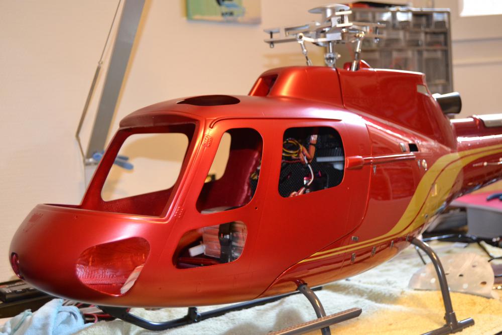

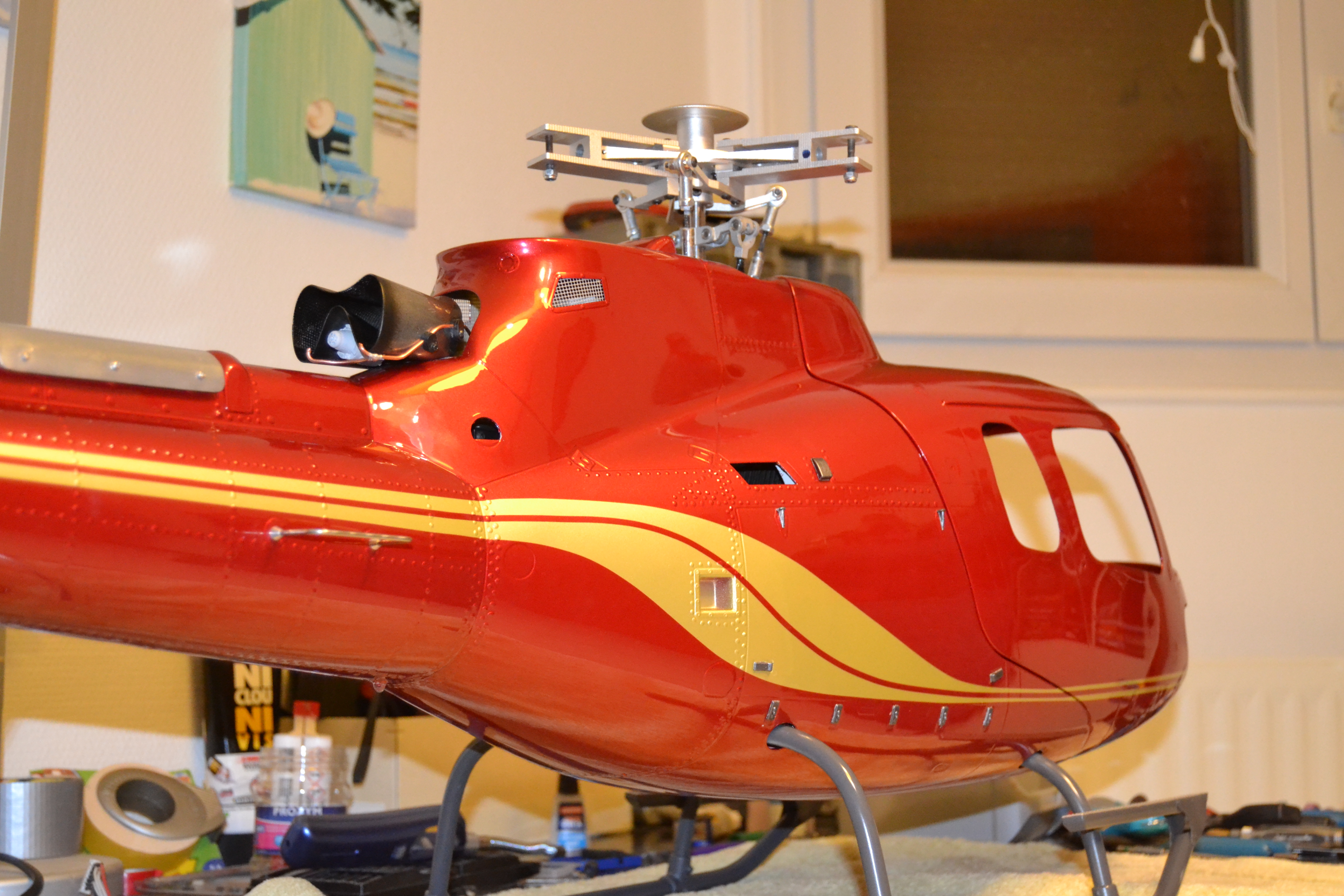

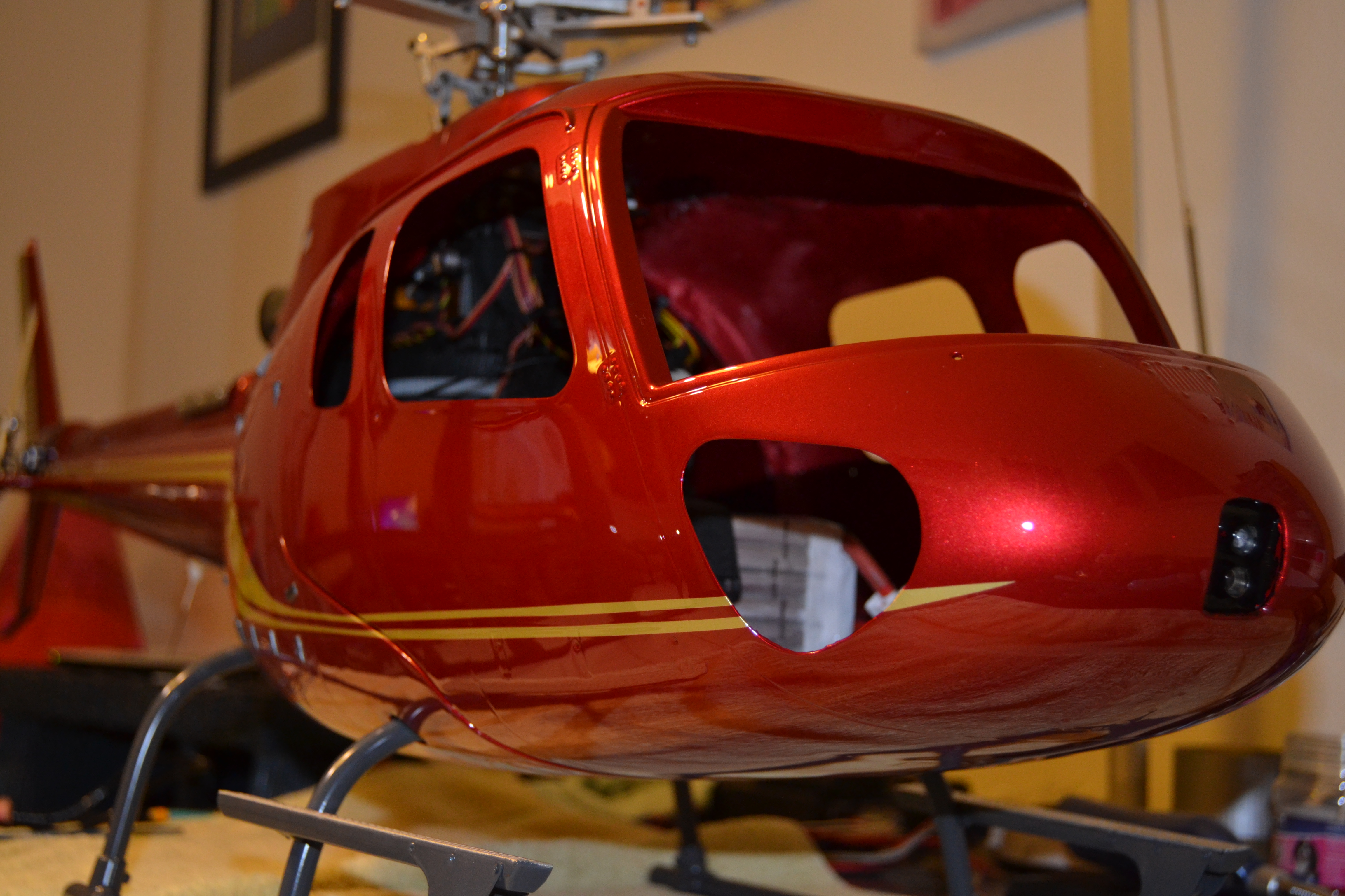

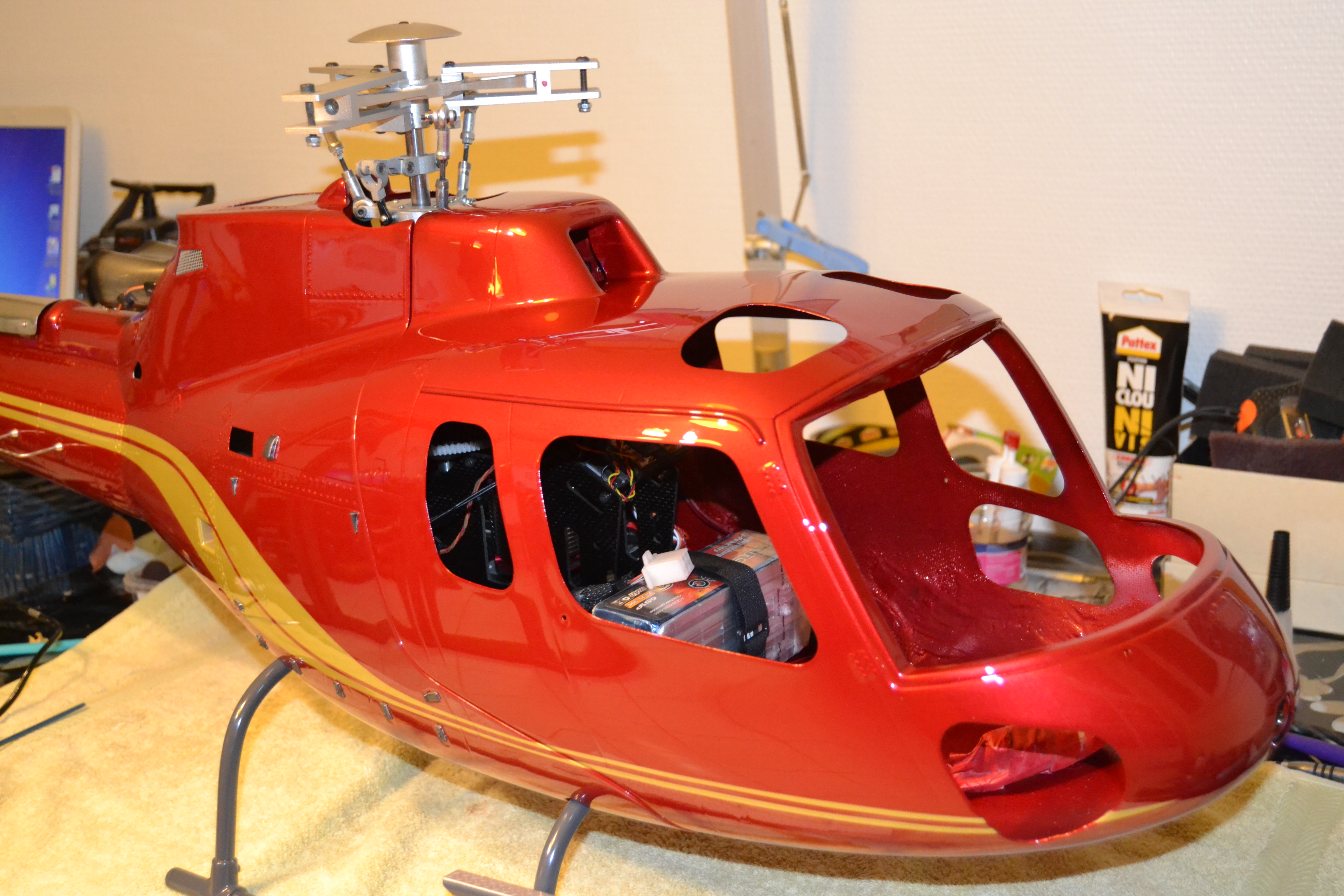

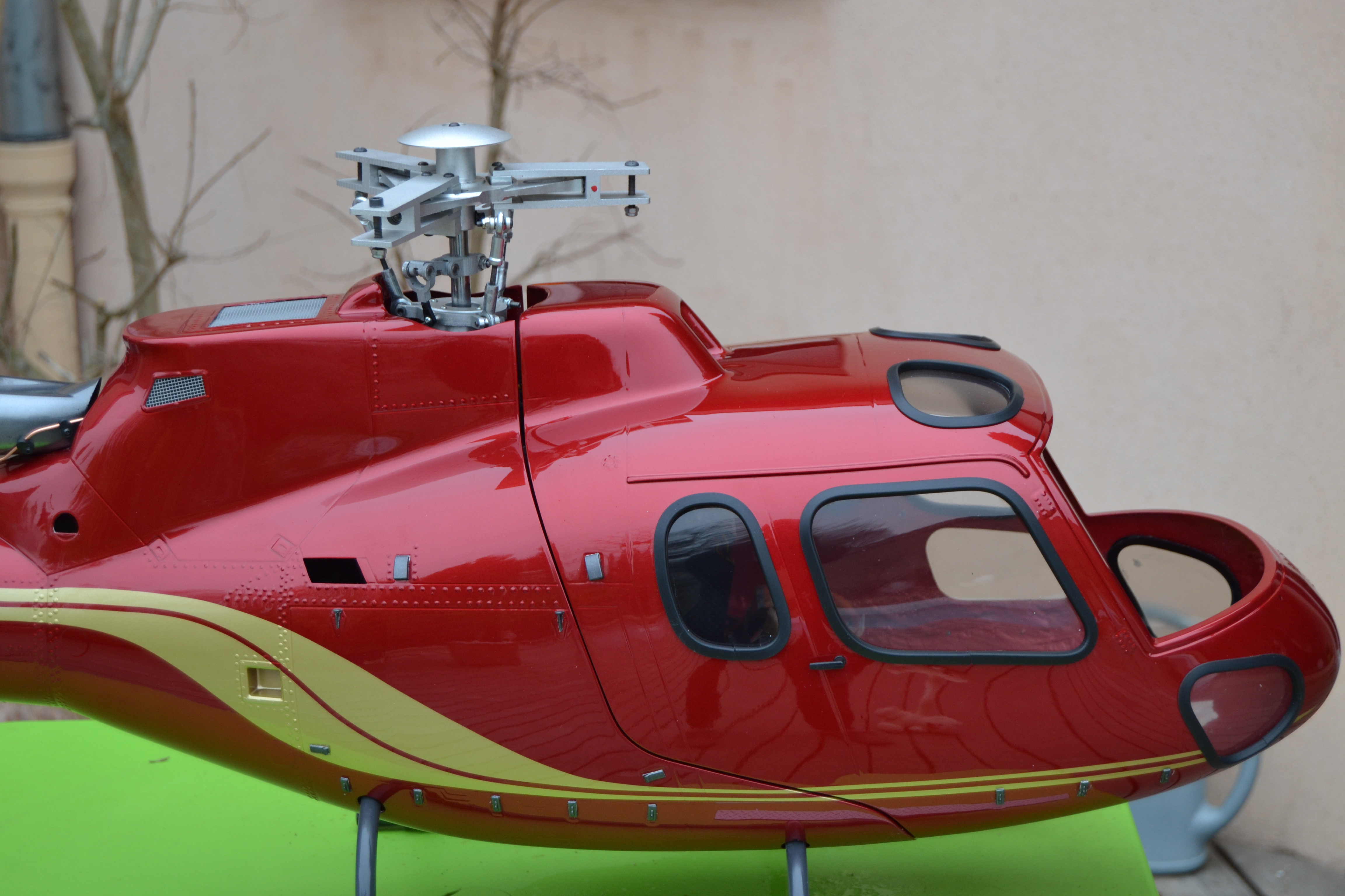

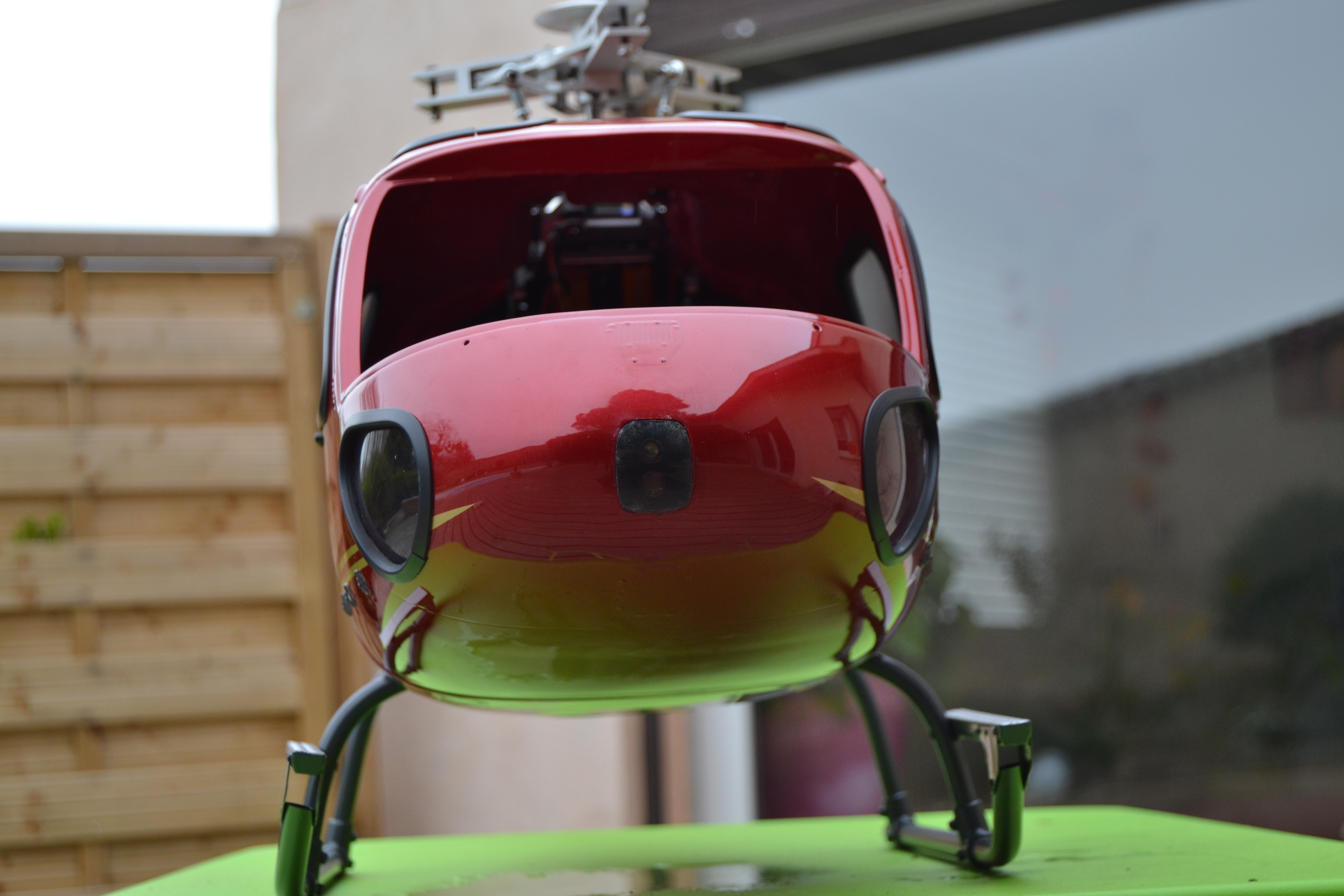

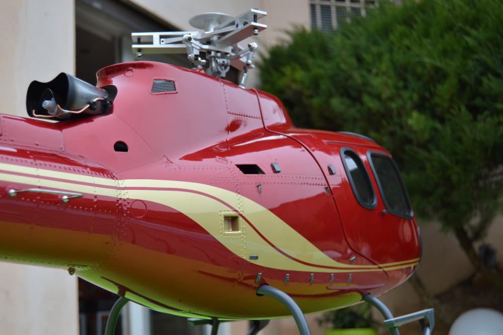

Trois photos , les adhésifs commencent à arriver !! mais j'ai fais une connerie !! le tête ma échappé des mains et vous verrez le haut côté rotor cassé !!! il faut que je reprenne ça , car pas réparé
Zut la photo n'avait pas suivie Christian
Oui bien sur je ma suis entrainé avec du vent dans le jardin car je n'ai pas de local et le résultat me conviens trés bien car le camouflage pardonne le coup de patte que je n'ai pas... mais cela ajoute au réalisme de la maquette! pour la super glue, je présume qu'il faut prendre de l'épaisse pour eviter de baver sur le vitrage. Le BO 105 a fait ses premiers stationnaires avec les reglages du module CGY 750 ; 2 m de long c'est impressionnant. A+ et merci encore

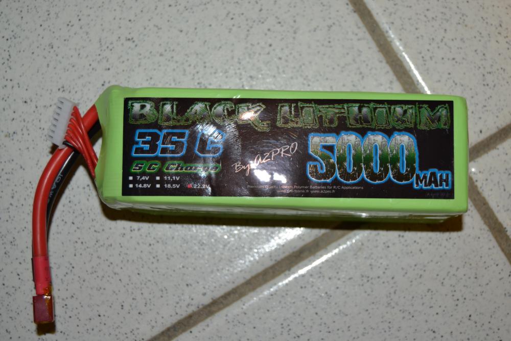

moi je prends mes batteries premiers prix ,j'ai par le passé acheter pas mal de marques et vraiment pas satisfait ,mon dernier achat batteries S 6200 Mah 35C 63 Euros frais de port compris et elles ont déjà une bonne 50aine de charges et impeccables ,il faut surtout bien choisir la puissance en "C" fonction de l'utilisation ,,j'ai aussi une marque bien connue en 60/120C et là ça ne bouge pas ,ni gonflements ni chauffe .
gégé
Large pas si sure ,il faut au moins cela pour une machine en 6S de 8.5 kg sinon tu adhères à "Vahiné" illico ,25 C pour du 12 S c'est pas mal ,Fred je pensais que tu savais tout ça désolé ,à ce prix j'en ai au moins trois c'est évident , je t'envois le lien en MP
Gégé
Crois moi Juju , nos fabriquant d'accus sont très optimistes concernant les "C" en décharge qui peux le plus peux le moins et ces cochonneries d'accus c'est comme la levure ,si ça chauffe ,ça gonfle  ,mais tu peux faire l'essais , je pratique ce sport et dans cette catégorie depuis 6 ans et j'utilise  en permanence  30 accus pour mes batteuses ,le papier ,les calculs , c'est biens mais Gégé c'est mieux .
Gégé
Fred
Concernant ta question je t'ai répondus en MP
Gégé
Oula je te crois, tu prêches un convaincu, c'était plus par rapport à la conso réelle lors de vol maquette.
Pour l'instant seul mon petit 500 vol et mes 5s 4500mah en 35 C sont à peine tièdes après 9min de vol. 75% de la capacité utilisée.
Après le poids est quasi doublé sur la machine de Fréd, j'aime bien comprendre certains choix d'ordre techniques. C'est utile en connaissances perso.
