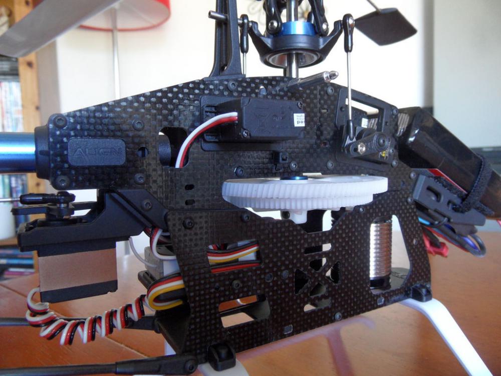

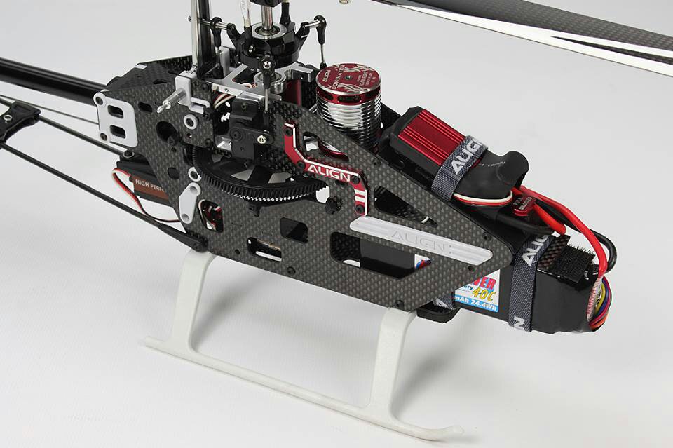

Le problème ne serait pas le type de plateau de la machine (plateau 120°, avec paramétrage h1 dans la radio); mais plutôt la disposition des servos sur l'hélico.
On voit sur la photo du 450plus que pour que le servo d'aileron de droite fasse monter le plateau cyclique, il doit tourner dans le sense horaire.
Et pour le 450L, c'est dans le sens anti-horaire.
Donc le montage d'un 3gx mrs ne va pas être 'immédiat', sous réserve que ce soit possible avec une T6J.
ps : tu n'as pas envie de réparer le 450plus ? Ca se fait pour qqes dizaines d'euros normalement.
