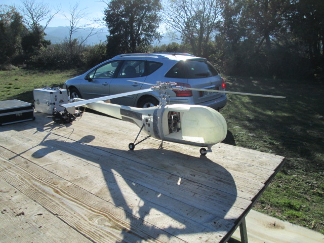

Bjr, voici la turbine artouste  ,pas tout a fait fini,mais presque! Aimé.
bonsoir , avec un peu de retard,bonne et heureuse année à tous. en ce moment je colle et assemble les pieces 3D. le tableau de bord. A+ Aimé.

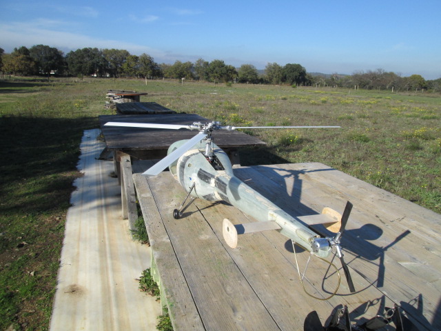

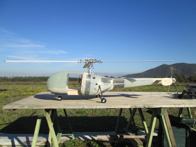

bjr,je reprends enfin les travaux de mon alouette 3. rien de bien nouveau ! juste un peu de pieces jointes de la mise en barbouille. A+ Aimé.
steph  cette tete là on ne peut pas la démonter de maniere symetrique piece par piece,si tu demontes les amortisseurs de trainée les bras ne tiennent plus et il faut les enlever ,ce qui fait qu'il ne reste plus que le moyeu rotor.à ce moment la plus de vibrations.
J'ai tout demonté, pesé, passé au comparateur ,je rien vu de spécial.
Par curiosité j'ai fait une lecture data log du castle 120 .Horreur et damnation le rotor tournait à presque 2000 tours(  avec la courbe sur la radio et tachymetre j'étais sensé tourner à 1200 tours au max  ),je l'ai reduit à1050 tours  dans le castle ,PLUS DE VIBRATIONS.
Je ne sais pas si je suis dans le vrai, mais au delà d'une certaine vitesse rotor si les amortisseurs de trainé ne sont pas tarés identiquement,il ce peut qu'un bras ce décale differement des autres et creait un balourd. Ton avis.
