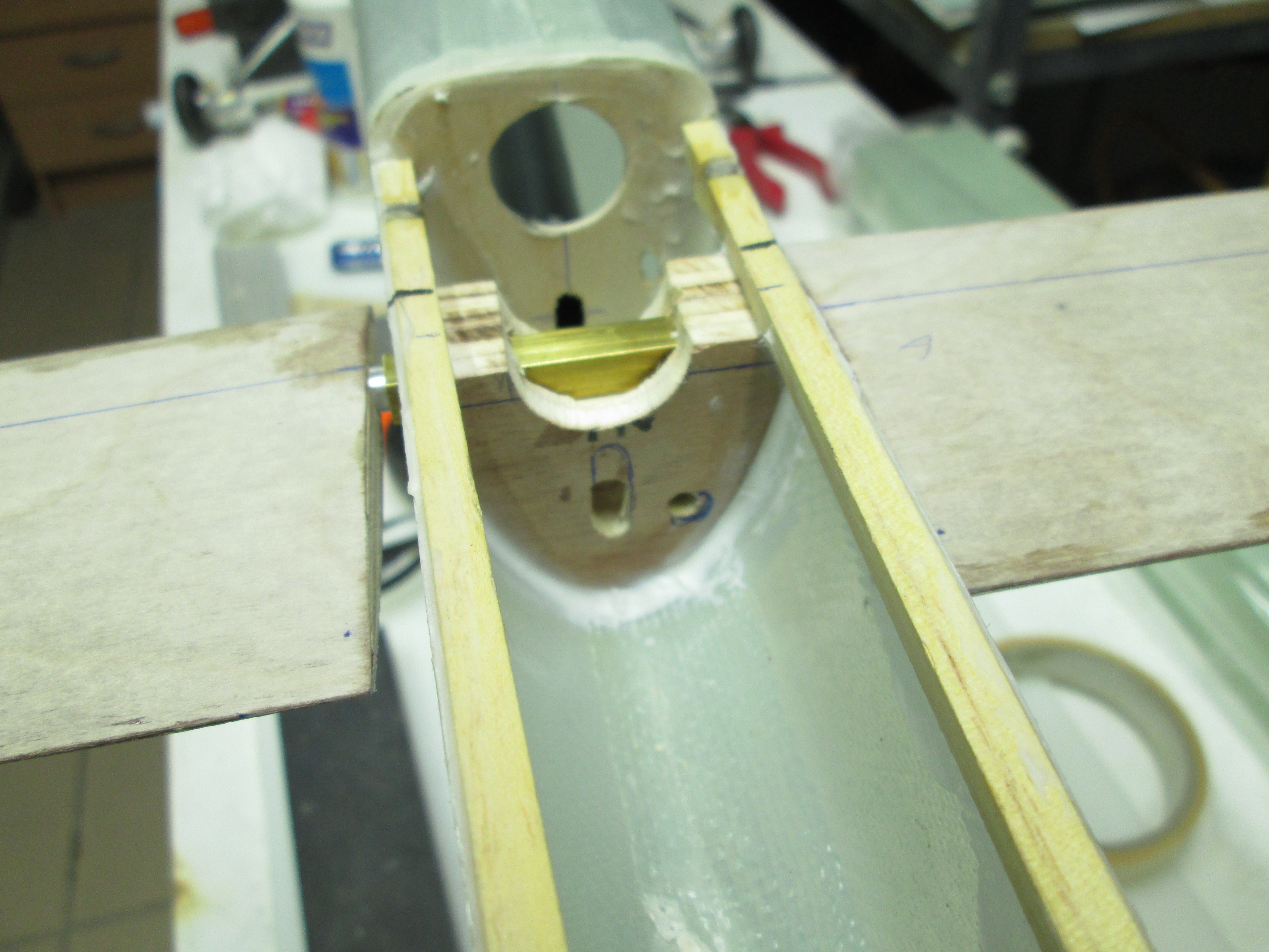

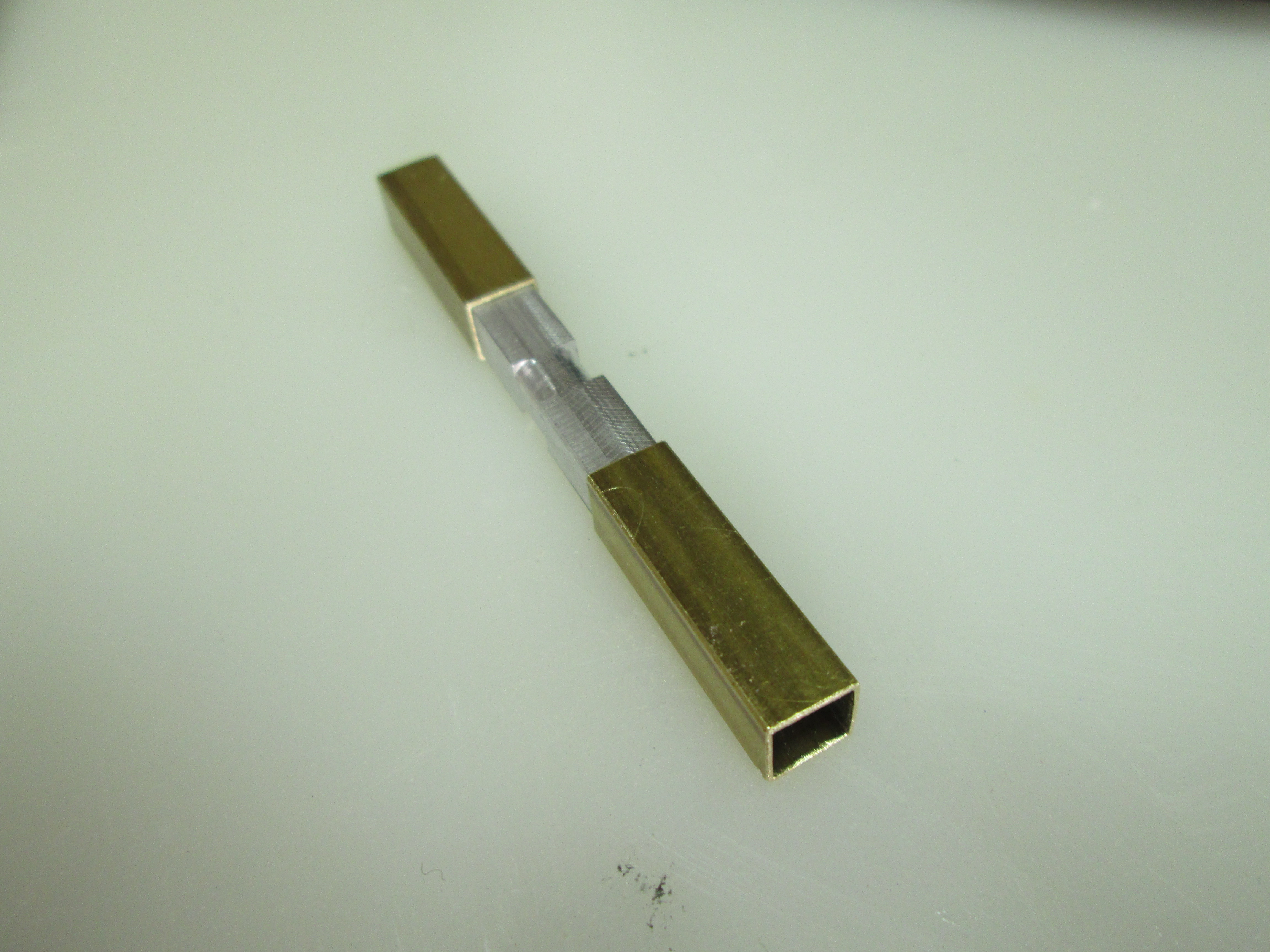

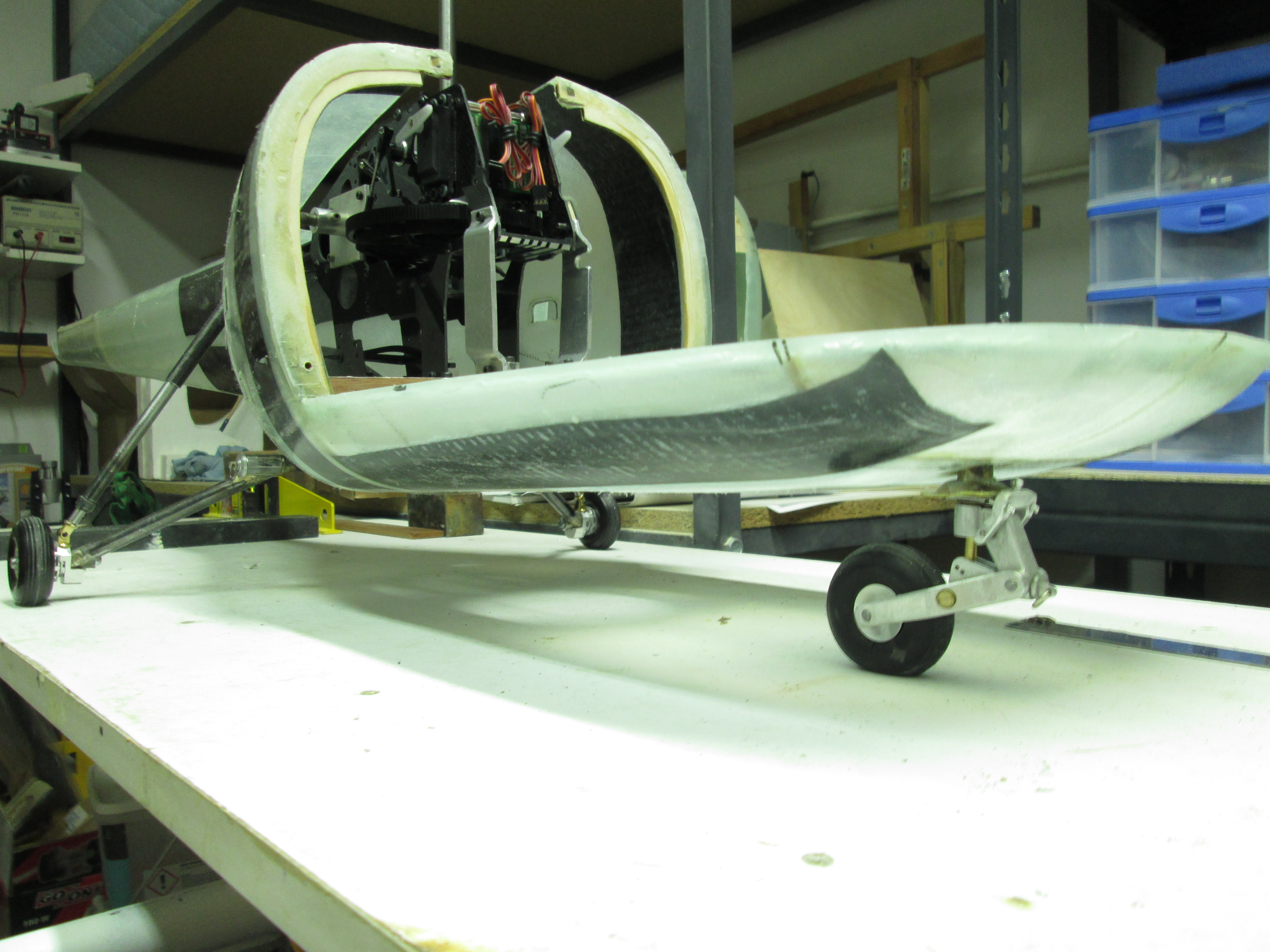

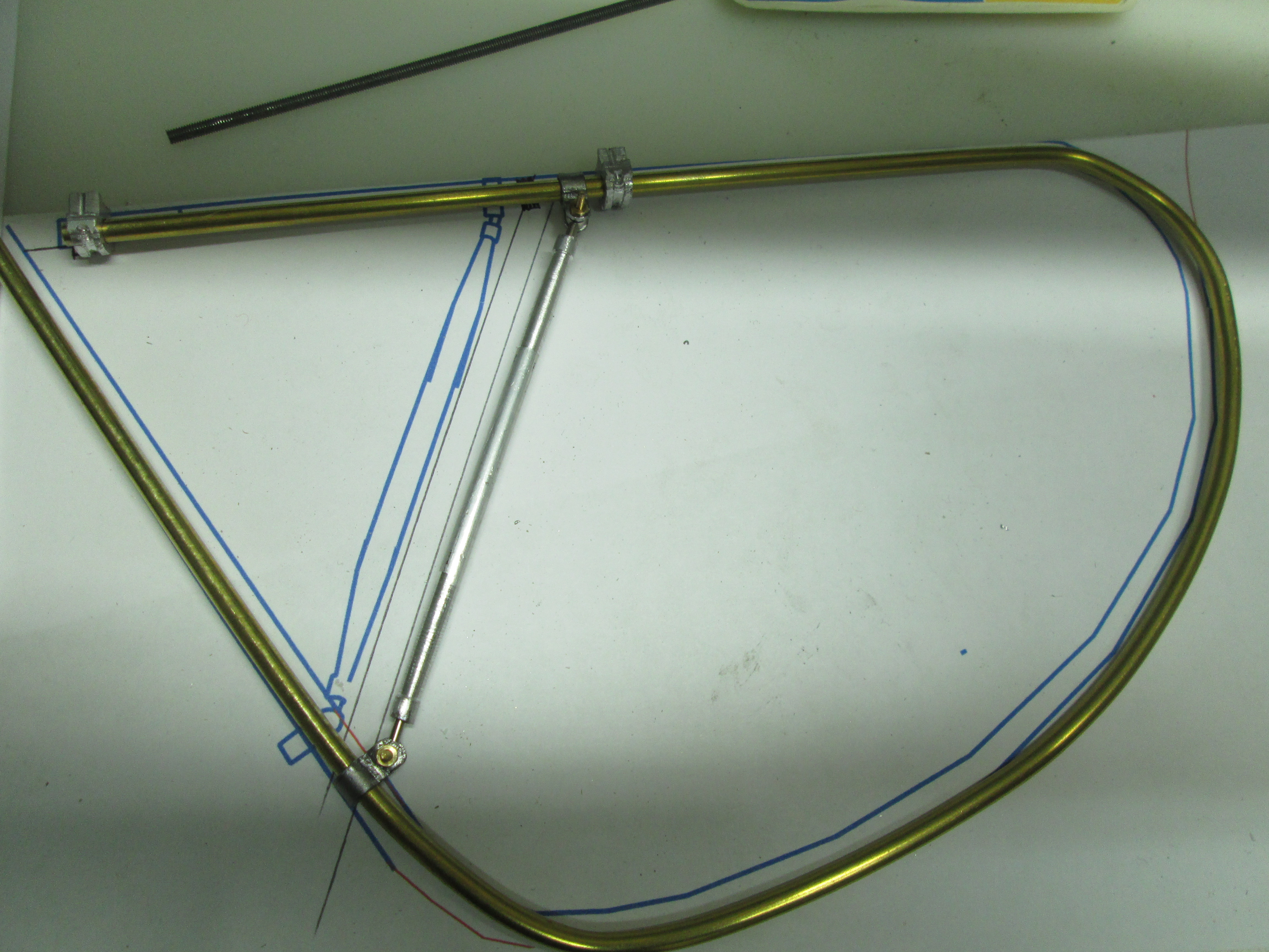

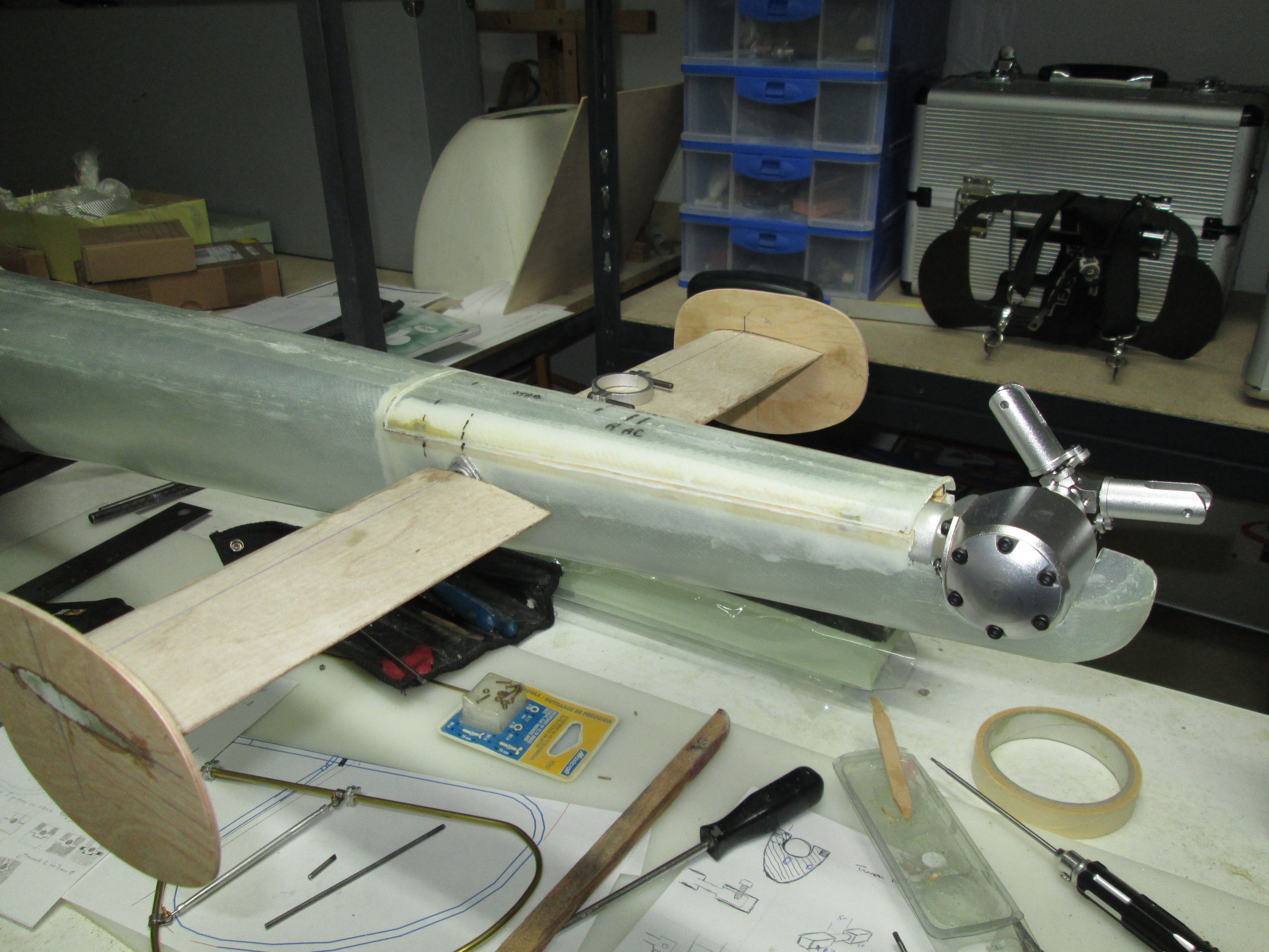

Juste une question pour ta roulette avant
J'ai l'impression que l'axe est en laiton? L'alouette a beaucoup de poids et surtout de porte-à-faux sur cette roulette, et personnellement j'ai été obligé de changer l'axe (d'origine en acier) pour un axe trempé à 120 kgs d'un diamètre plus élevé, ça peut encore plier mais pas sur une touchette. Mon appontage récent l'a laissé intact, ainsi que le couple avant. Si c'est du laiton et qu'il y a eu soudure, il va falloir faire des "kiss landings" en série!!!!
Peut-être un bout de stub, non???
amitiés
slt Thierry, c'est bien du laiton et je pense que pour des aterro normaux ça doit le faire. A voir à l'usage! ,au cas ou, toutes les pièces sont démontables .Dans le cas de ma pièce laiton les forces exercées se font dans le sens de la longueur verticalement et non horizontalement.
le couple bois avant doit etre renforcé ,mais je dois d'abord positionner le phare avant et en fonction, choisir l'emplacement des renforts au meilleur endroit.
Aimé.

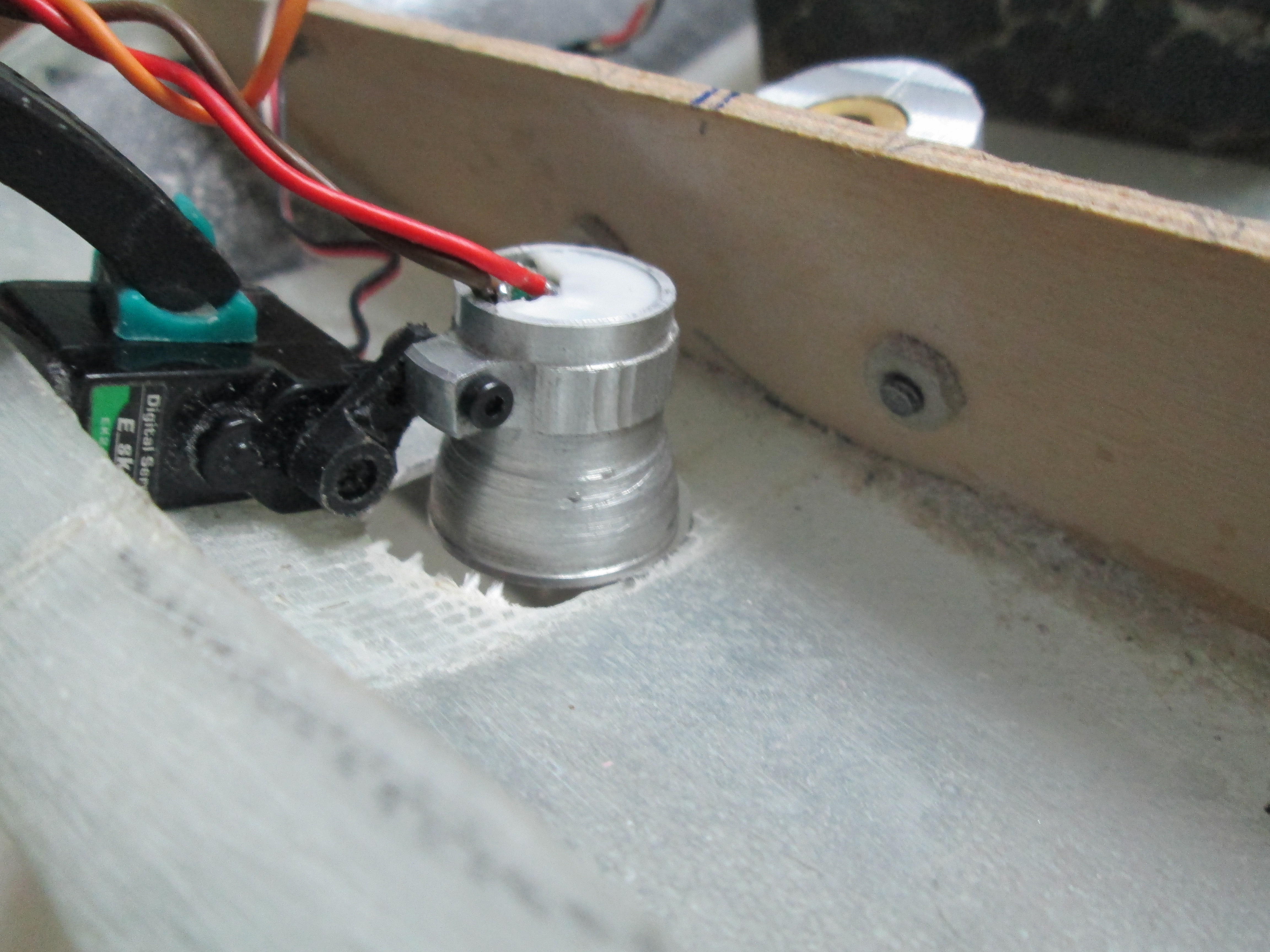

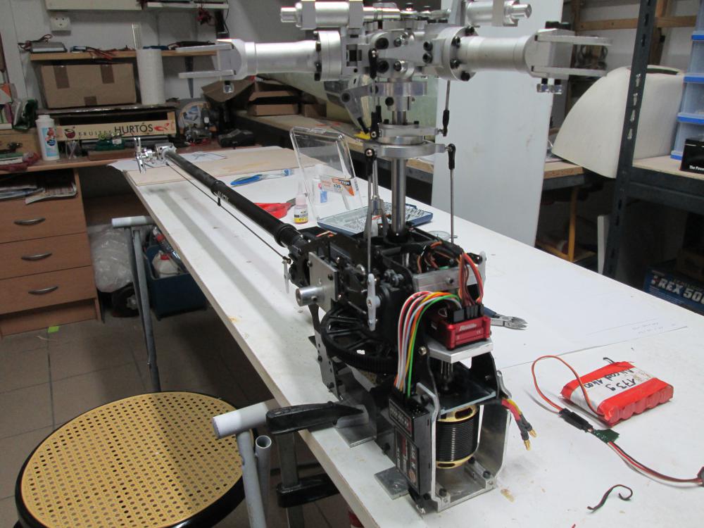

petites photos ,bouchon et projecteur avant.
Aimé.

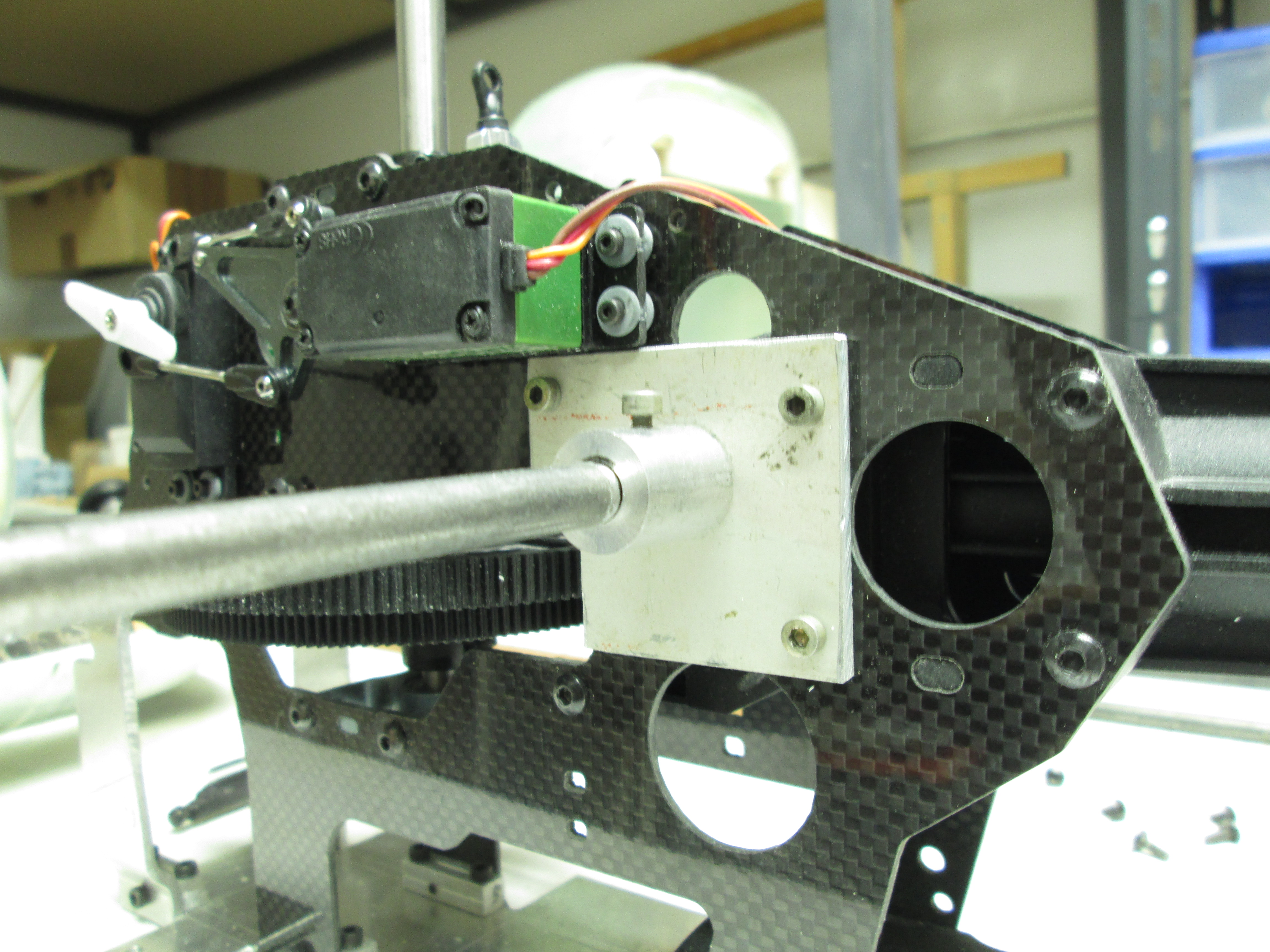

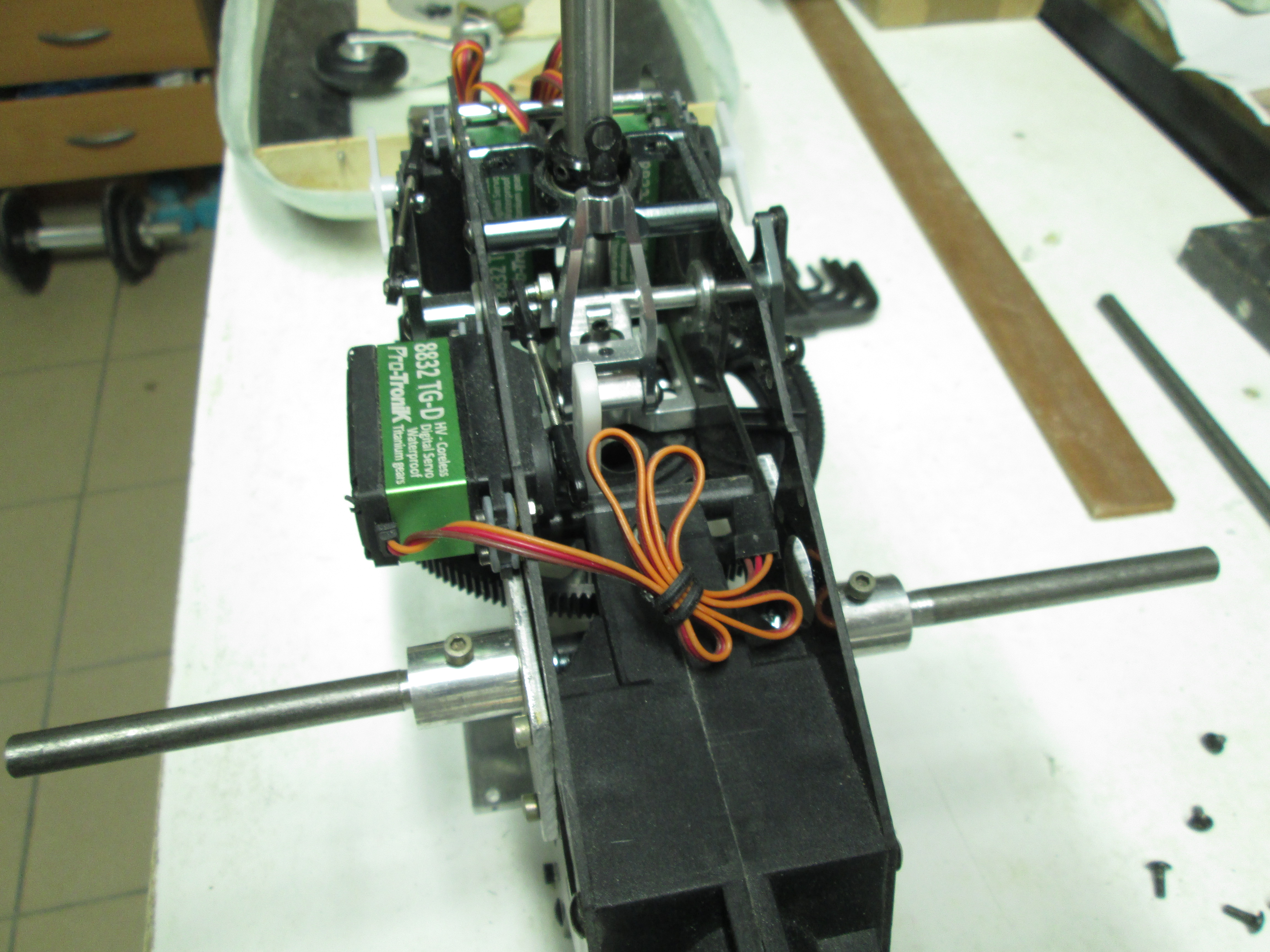

PS:petite question,concernant le bavarian demon3x .Pour des raisons de place restreinte ça m'arangerai bien, de pouvoir le positionner verticalement,donc parrallèle à l'axe rotor,juste à l'avant au dessus du pignon du moteur electrique,sur une plaque alu positionné verticalement.Sur la derniere photo,là ou on voit les fils des servos!
A vos avis;possibilité ou pas conseillé.
Merci.
Il y a 5 heures, KTM1290 a dit :
Bonjour Aimé , si ta question est ; peu on positionner le Bavarian verticalement , la réponse est oui  sans problème , il te suffira de rentrer la position de celui ci quant tu fera la prog ! Amicalement ktm
Merci ktm pour la reponse rapide.

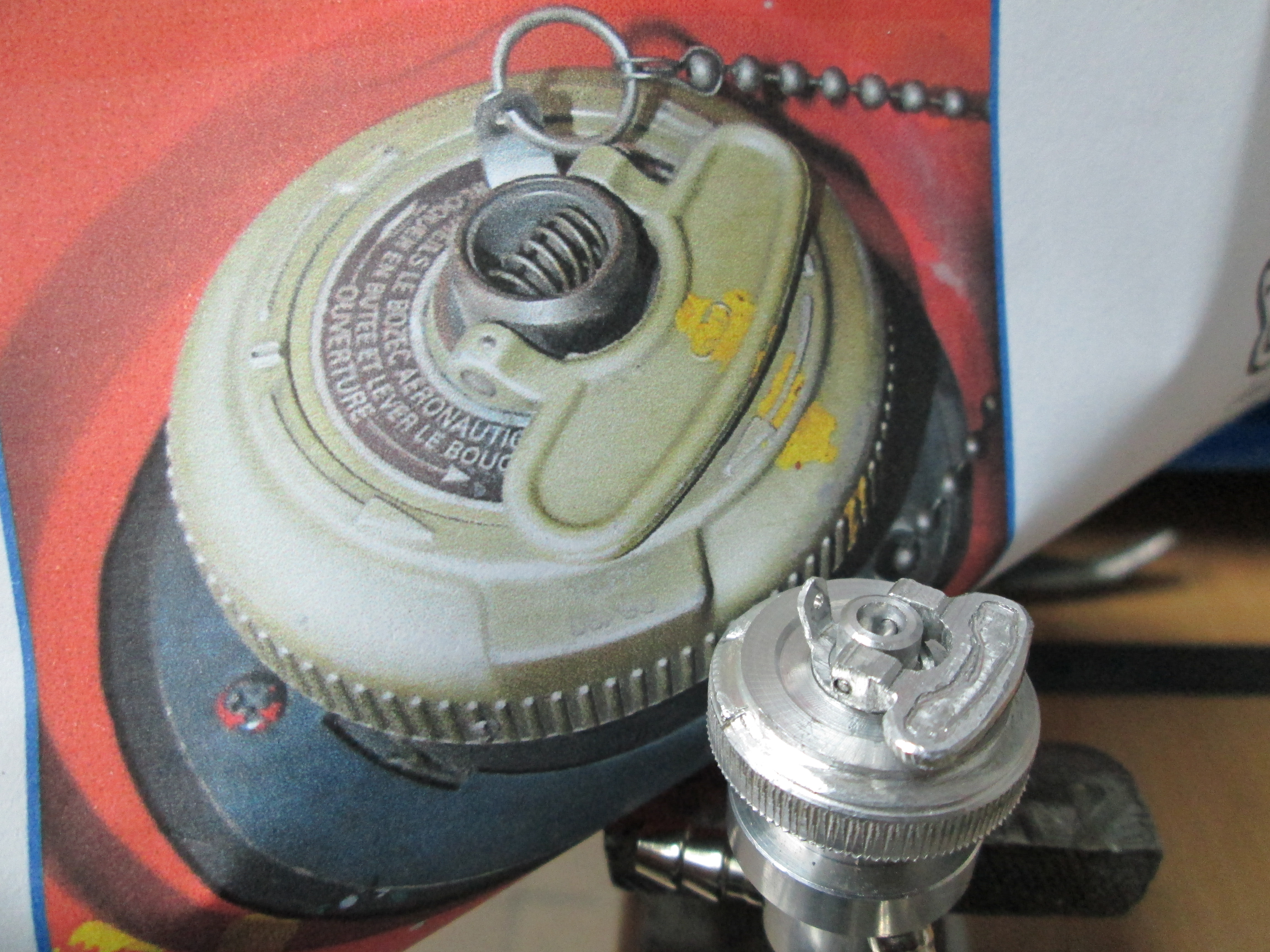

pour patrick, en fait ce bouchon ira pour un cap 10 au 1/3.9 il fait 22mm de diam.Maintenant il me reste a faire le meme pour l'alouette3 et 18mm de diametre. ( j'attend une petite fraise de 1mm de diametre pour ce faire.)

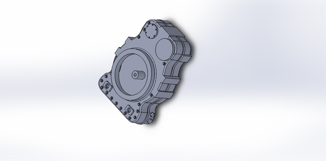

pour changer ..je viens de mettre a la confection la piece jointe (partie de l'artouste) chez un fabricant 3d.on verra en debut de semaine coment ça sort (en abs pour voir)
