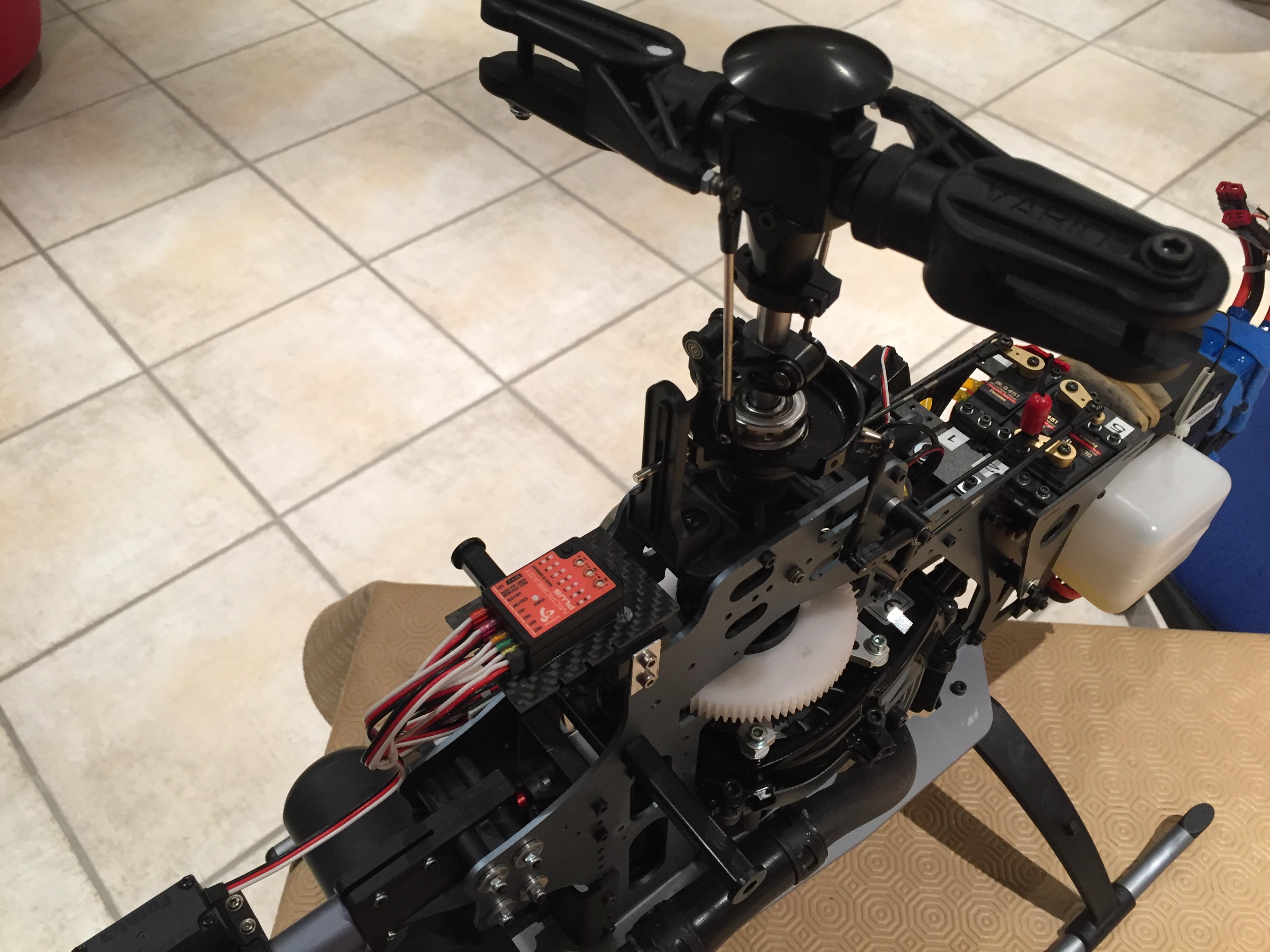

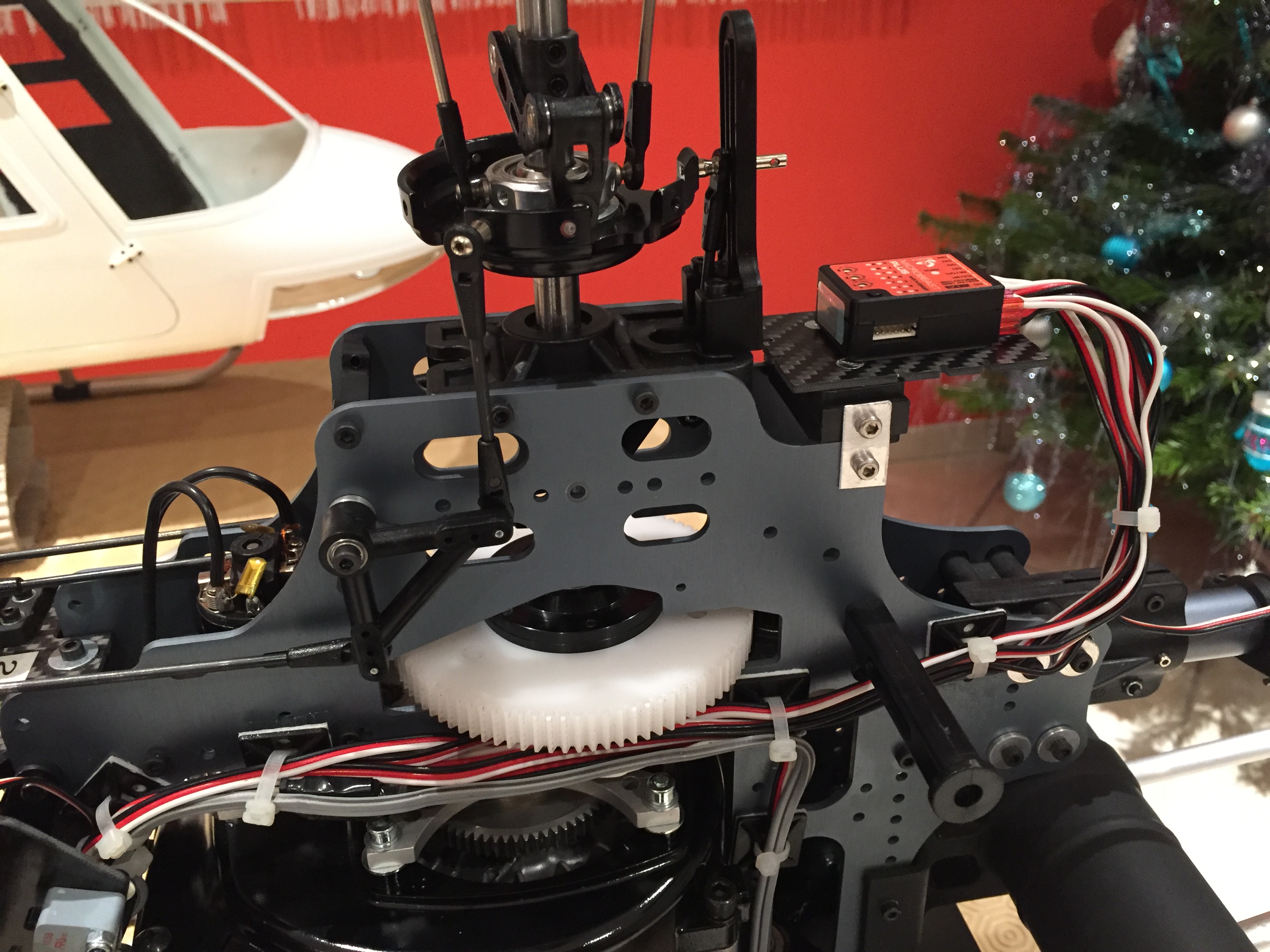

Bonsoir à tous
Suite à plusieurs essaies avec mon beastx qui prenait toutes les vibrations, j'ai acheté la plateforme carbonne pour gyro chez vario et modifié mon câblage.
J'ai mis une mousse d'origine de chez 3M fourni avec le beastx et depuis plus de vibrations.
En test au sol mon problème est résolu, il ne me reste plus qu'a essayer sur le terrain prochainement des que le temps me le permettra
Je joint quelques photos pour info
IMG_4266.thumb.JPG.9fe2700ff580229721623IMG_4264.thumb.JPG.73027f6a90e349c9ee49f
