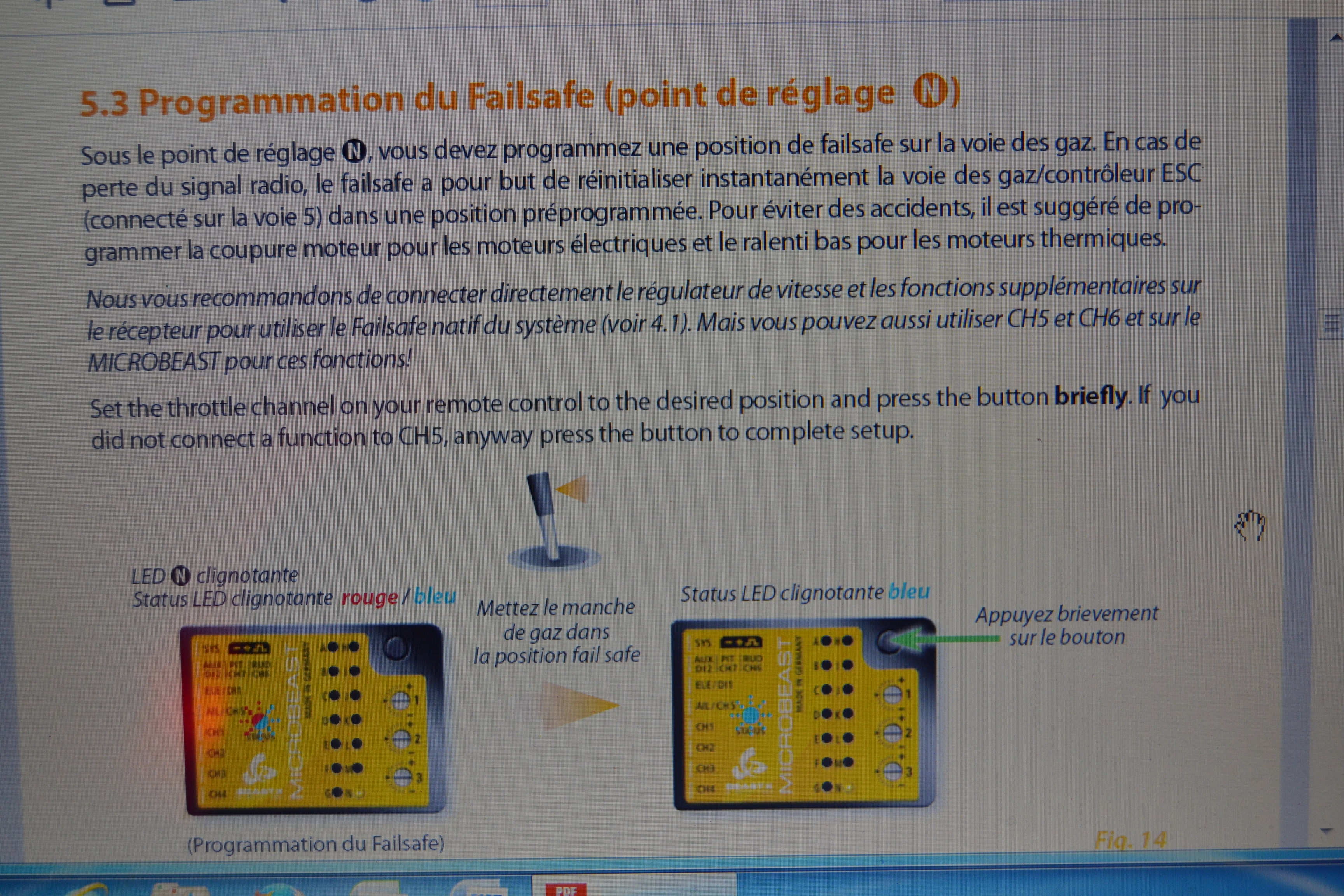

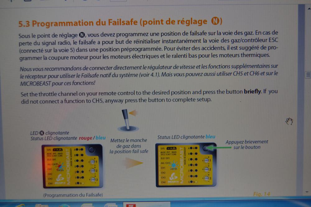

Il n'y a pas de programmation de failsafe dans le BeastX. Cela se fait uniquement au niveau de ton récepteur Hitec. J'enregistre mes failsafe en positionnant ailerons/profondeur/AC au neutre, pas à 0°, et moteur coupé.
J'ai programmé un bouton de coupure moteur sur mon Aurora en activant un inter dans la courbe de gaz de la phase de vol. La fonction de coupure moteur de l'Aurora, comme pour d'autres marques, est développée pour un avion thermique, avec une sécurité qui veut que si ton manche de gaz est au dessus de 50% la fonction est désactivée, histoire que le pilote avion ne coupe pas le moteur par erreur. Mais nous en hélico, on veut que la fonction soit active quelque soit la position du manche ... J'ai failli tué un de mes 700 pour lequel j'avais utilisé cette maudite fonction. Le moteur a fini par se couper avec l'hélico sur le dos à 1m du sol car là j'ai mis du pas négatif, donc sous les 50%, j'ai juste eu le temps de tout remettre droit. Donc fonction à proscrire.
Toutes les radios dignes de ce nom ont la fonction failsafe.
Il est OBLIGATOIRE de la paramétrer. Il y a encore des gars qui ne savent pas à quoi ça sert et qui ne la paramètrent pas ...
Le réglage que tu montres pour le BeastX n'a de sens que si tu connectes ton ESC sur le BeastX, et ceci doit être possible seulement en SBUS. Et ton Aurora et son récepteur ne sont pas en SBUS, cqfd. Donc réglage sur le RX :)
Et pas à 0°. Ton -2° risque d'accélerer le rotor si la machine se retrouvait dans une position façon Autorot. Plus de vitesse rotor = plus de dégats, pour la machine, et pour ce sur quoi elle tombe.

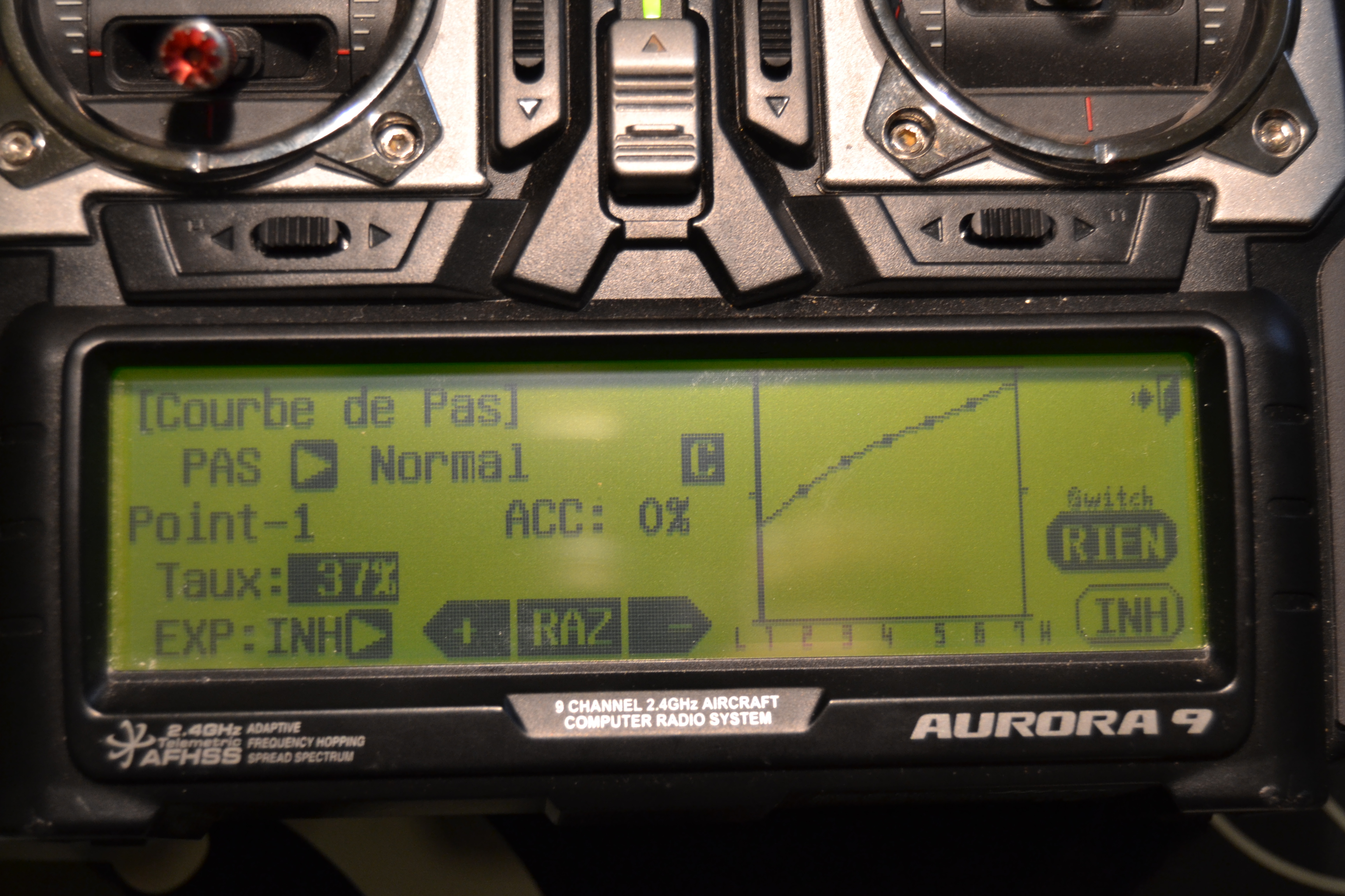

il faut encore que je face ma courbe de pas après le réglage complet du beast x
Un coup d'incidencemètre. Tu modifies les limites de la courbe de pas dans ta radio, mets un truc du genre -4 à +10, avec une courbe 'linéaire', une droite quoi.

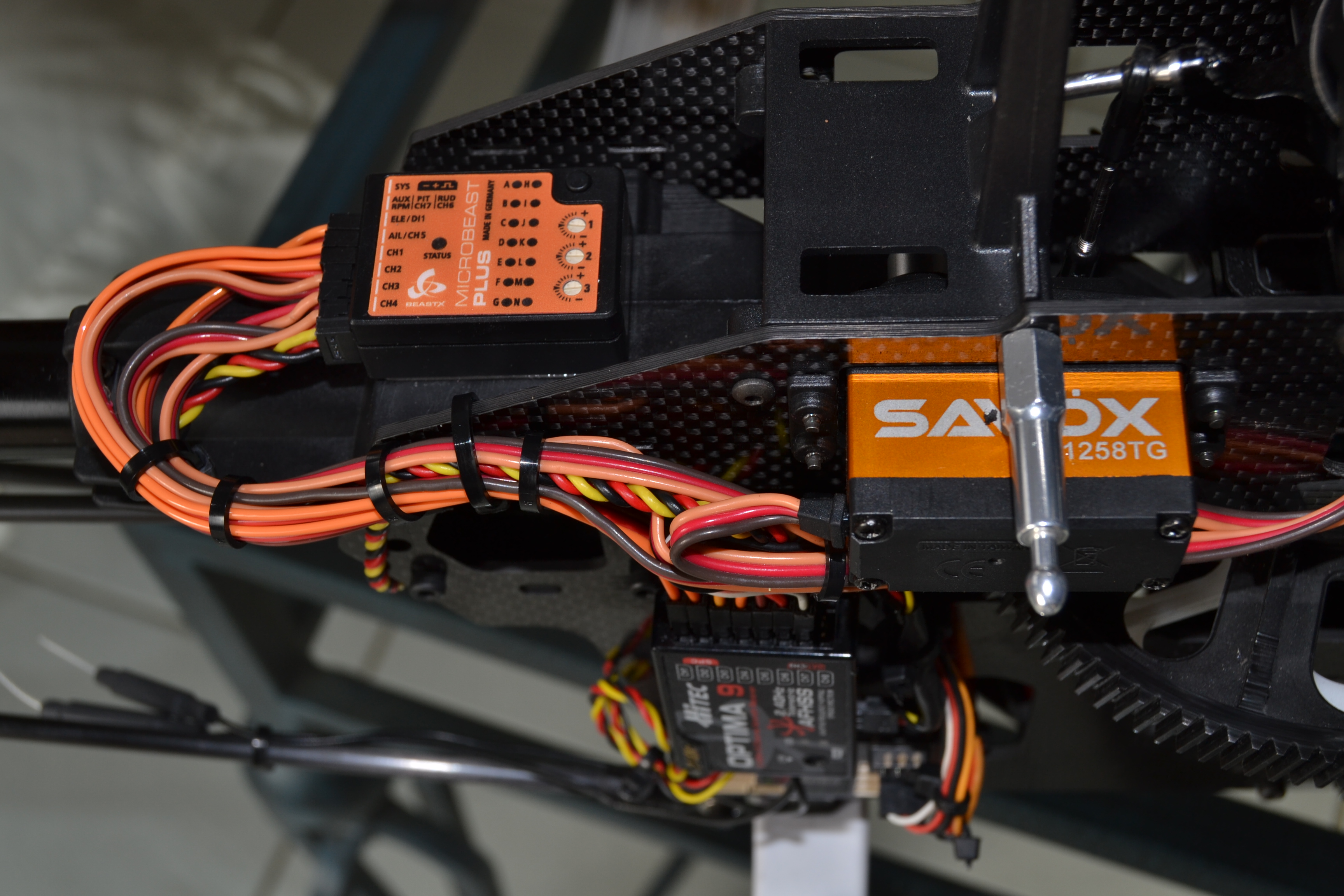

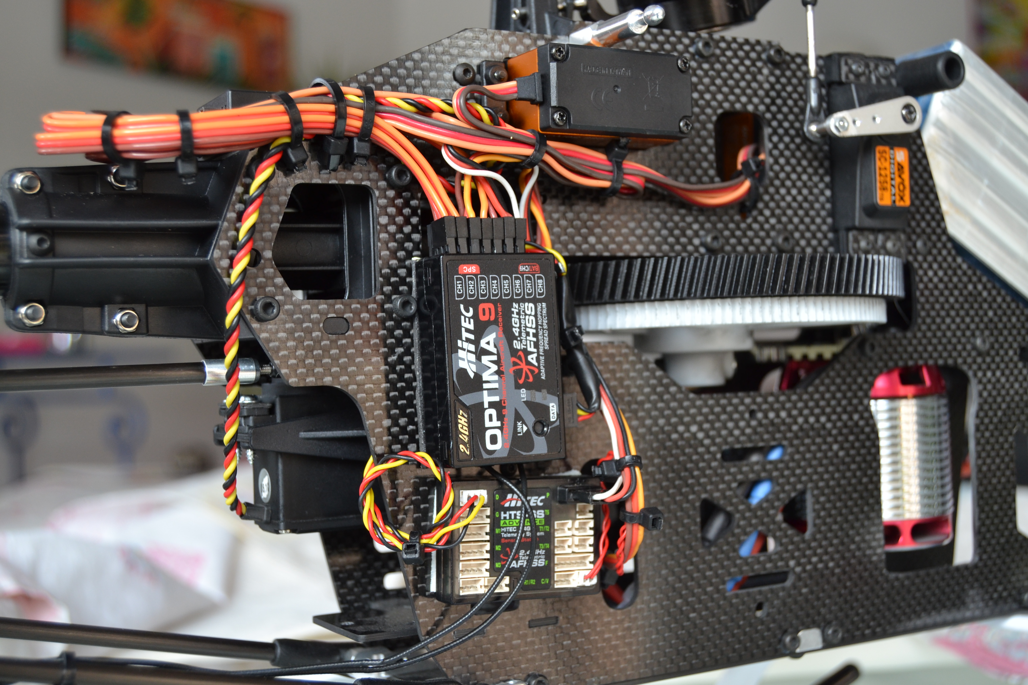

Oui Steph , j'ai eu fini dans la piscine deux ou trois fois à mes début , :shock: ça fait tous drle de remonter ta machine a la filoche !!! bref j'ai fini je te jette quelques photos , mais pas sur de le faire voler içi , le vent se lève sur Lyon , je vais descendre a la boite et faire mes essaie en carro !!
en pas , de -2 à +10 et un +5 à mi manche gaz , on vas voir et surement modifié au fur et à mesure !!!
sur le gyro je me suis mis 80 en mode CONS et 40 sans ! à voir comment le beast x réagis ! du réglage dans l'air :wink:
Joli montage :)
Gaffe à ce que le cable servo d'AC ne soit pas tendu, il ne faudrait pas qu'il s'arrache une soudure coté servo.

Courbe de pas : prend un calculette, règle de 3, et fais un truc droit :)

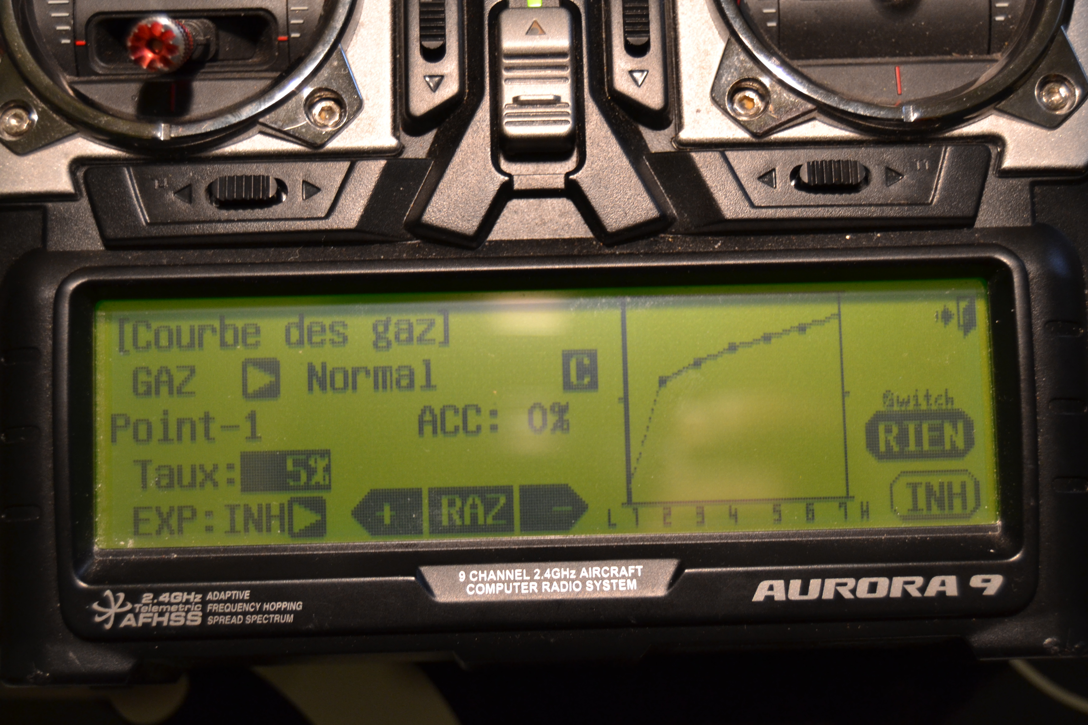

Courbe de gaz : je préfère que la partie haute soit bien plate, genre 0 x x x x
