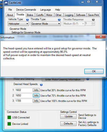

Voilà ça avance.
Bon en fait j'étais déjà à 1600 tr, je suis donc monté (un peu) à 1650 tr/min pour 90,3 % d'efficience.
56eff33709f41_1650trs.jpg.1394170f85c66f
Ce qui donne 385 km/h en bout de pales, je vais donc en rester là pour le régime.

Salut Patrick
 Si tu est en mode Gouvernor Set RPM il te suffit de mettre la même valeur dans chaque cases "desired Head Speeds ,pour le reste il me semble très instable ,tu peux m'appeler si tu veux ,je pourrais t'aiguiller pour obtenir un régime plus stable et des réactions plus régulières .
gégé
Oui je suis en mode Gouvernor et j'ai paramètré les 2 valeurs (1600 et 1650 tr/min) que je commute avec le mode de vol.
