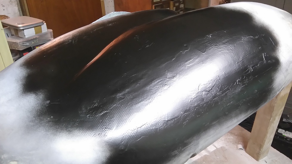

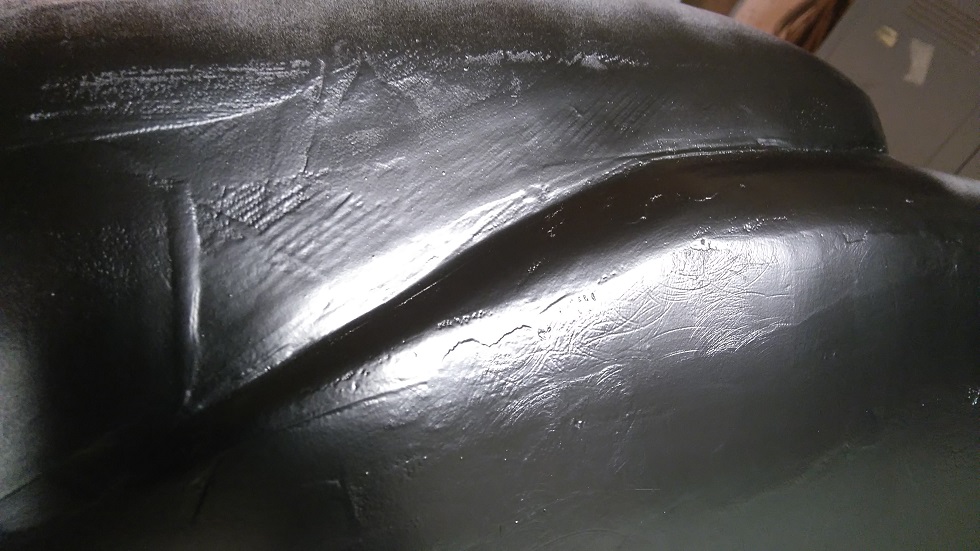

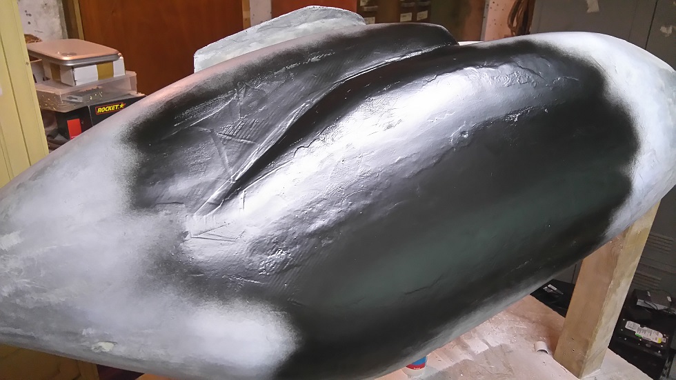

J'ai passé une couche de noir pour voir ...........................
et là je vois super bien, C'est la CATA !!! état de surface NUL! Pourri, Bien plus mauvais que ce que je pouvais imaginer! :-(
Franchement, ça me pique les Yeux !!! et vous ?
Qu'en pensez-vous ?
j'achète une ponceuse excentrique ?

Oui Bon alors, plusieurs choses:
@KTM :
- Mastic ALU: oui
- Je ne sais pas à combien je ponce exactement (il n'y a pas de numéros sur les papiers à poncer que j'ai. Mais je pense approximativement 80 et 400).
@Steph66: Euh Oui :-?, Je chargerai moins en peinture la prochaine fois.
Bon et donc ce soir réflexion intense pour éviter d'investir pour rien dans une ponceuse excentrique:
Il en résulte après plusieurs essais que:
- Je préparai trop de mastic à la fois (soit environ le volume de deux balles de ping-pong pour une demi bille de durcisseur) le problème c'est que celui-ci durci vraiment entre 4 et 6 minutes. Du coup, pour étaler faut être un pro ou aller très vite (je ne suis dans aucune des deux cases) donc mon mastic s'appliquait difficilement à la fin.
- Je ne ponçais qu'au plus fin (~400) et donc beaucoup d'effort et de temps pour un résultat moindre.
- J'utilisais des spatules pour le plâtre (bien trop rigides)
Ce soir:
- Moins de Mastic sur le spatule: Nickel
- Spatules spéciales mastic: bien bien mieu (elles sont plus souples)
- Dégrossissage au ~80 et finition au ~400
Finalement tout ceci est tellement logique que je suis déçu d'avoir perdu du temps,
mais bien content de pouvoir partager mes erreurs et vous les exposer si cela évite à d'autre de les faire.
Passez tous un Excellent Week-End.
Cyril :wink:
Salut Cyril ! tout d'abord il faut que tu adapte ton outillage pour faire des forme arrondies ! . 1 : faire  peu de mastic a la fois ! 2 pour se genre de forme tu peu utiliser un bout de carton de la taille d'un couteau à mastic avec l'avantage de pouvoir le cintrer dans tes doigts pour lui donner la forme de ton fuselage en posant ton mastic ! 3 rien ne sers de mettre autans de noir ! il faut simplement pulvériser de façon à faire un nuage léger sur tes mastic ! 4 pas de papier de finition a se stade ! tu ponce au 80 !! c'est un mastic de charge ! 5 fais toi des cales à poncer de formes concave dans un bloc de polys ! dans une de mes vidéo , je faisais voir des cales de toutes sorte . La partie que tu a mis en noir ponce la au 80 , tu me met une photo après ! essai de faire côté par côté , tu en fini un et tu fais l'autre , mastiquer de partout et poncer dans tous les sens n'avance pas ! @ toute ktm

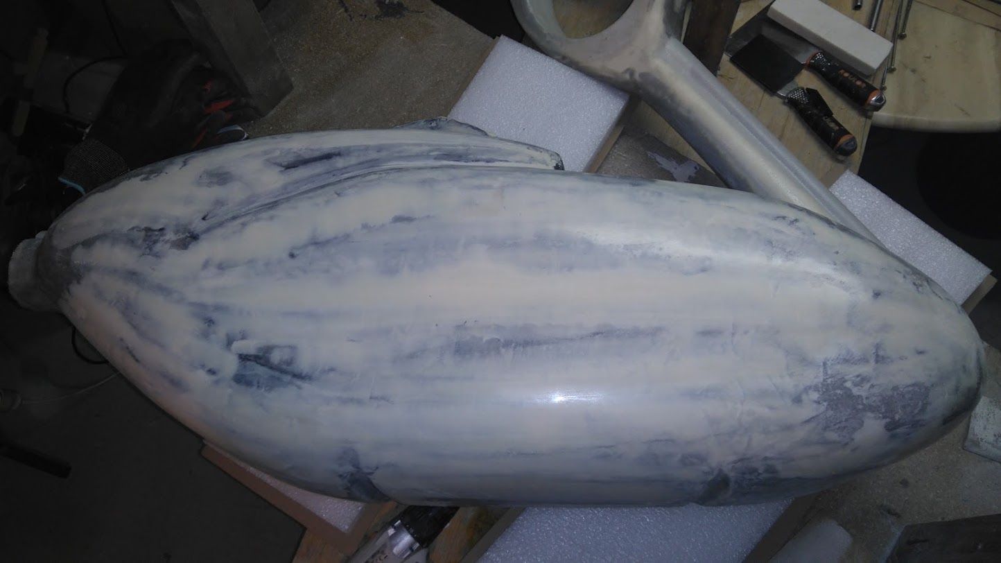

Après un mois consacré entièrement à ma maison, j'ai ENFIN pu reprendre mon masticage et ponçage!!!
YEEESSSSS !!!! Que ça fait plaisir !!!!!! (Vous avanciez tous à grands (très grands pas) et moi impossible !!) ressentez ma frustration :x !
Bref, voilà le travail de ce soir : c'est super doux et lisse, c'est coool ! :-D
Et sérieusement, le mastic de finition est bien plus plaisant et facile à appliquer.
à très vite pour la suite.
Cyril
