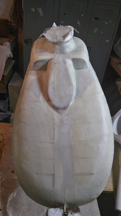

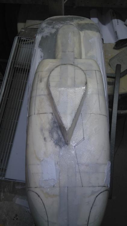

Salut à tous ! Travail du Week-End:   FIN DES TRAÇAGES:   FIN DES DÉCOUPES :   L'ensemble avec toutes les ouvertures finies:   Bonne semaine à t

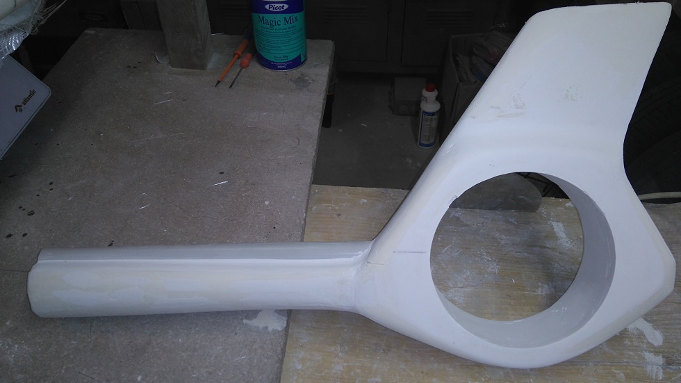

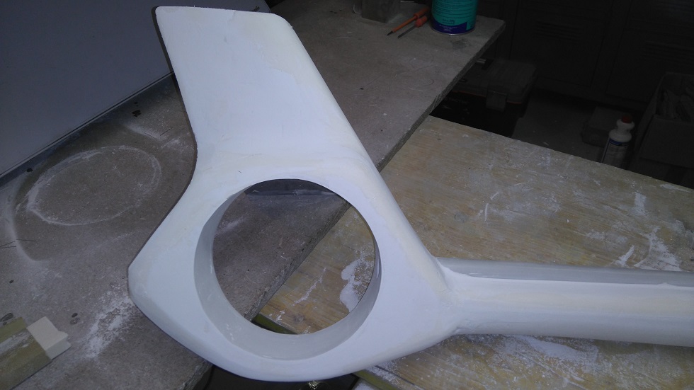

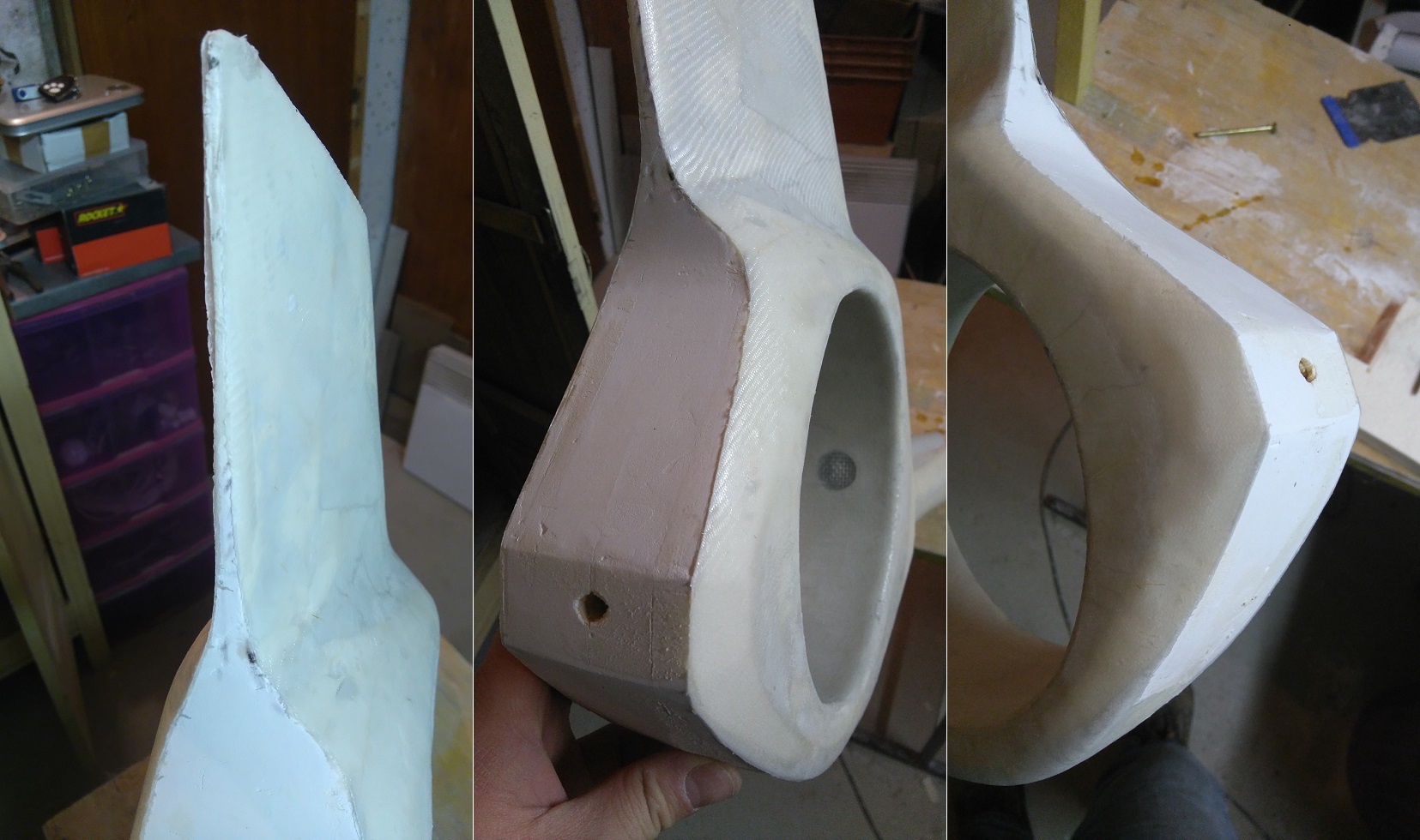

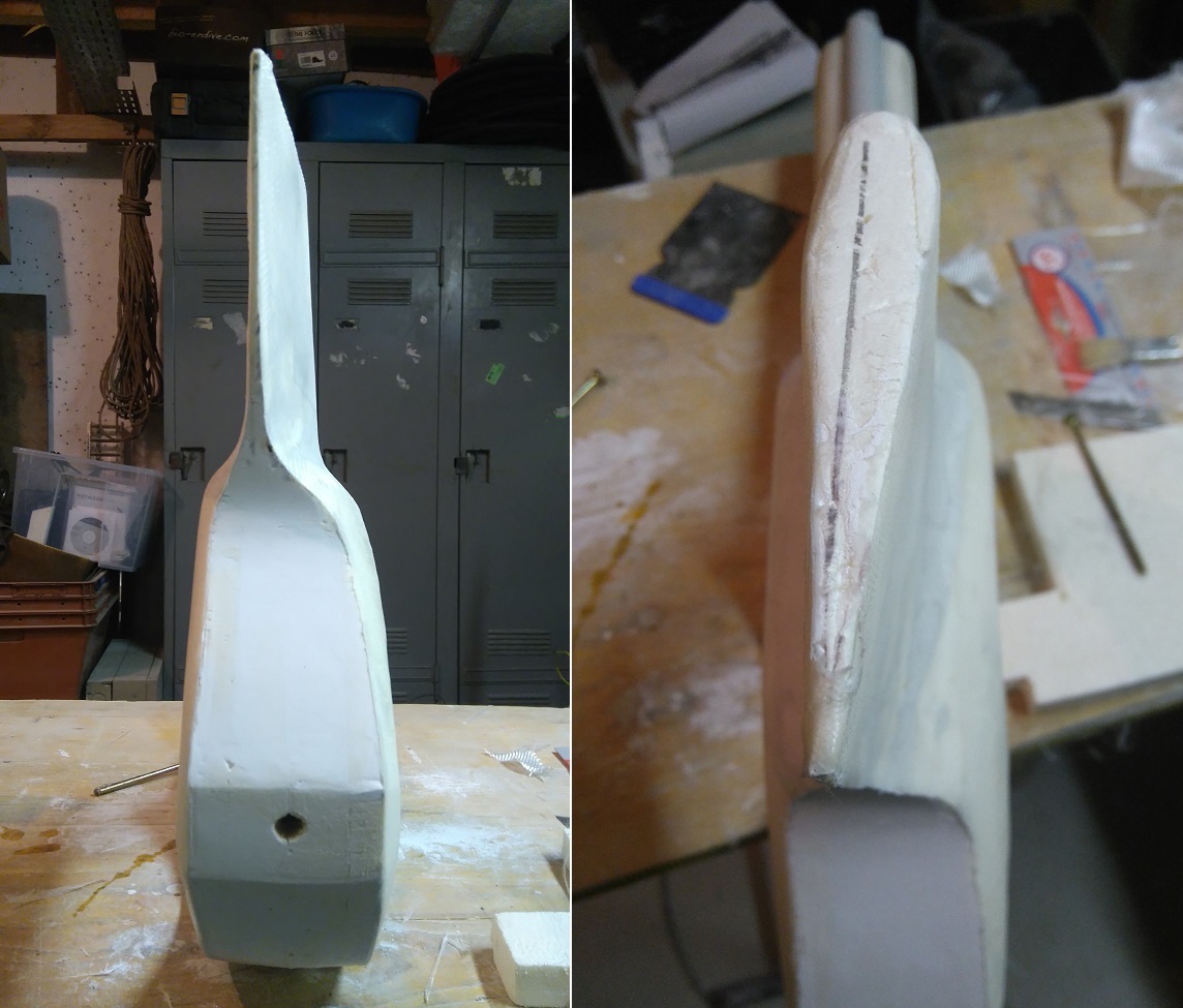

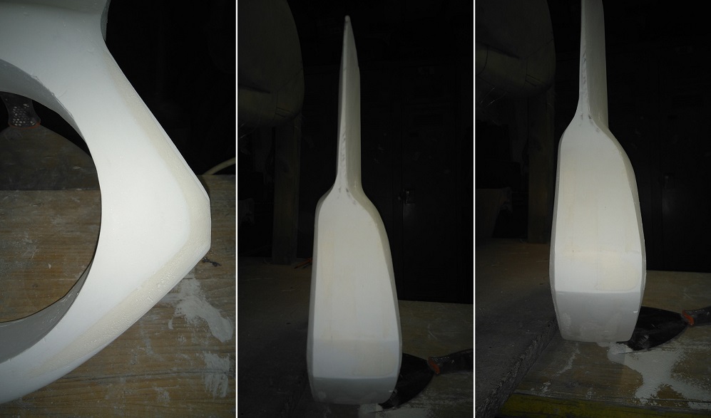

Suite: "Presque" finition de la queue avant fibrage (je pense qu'il me manque encore un chouille, et cela devrait être bon! :-)):
Voyez par vous-même :
DSC_0762.JPG.9ade2ef2fca71a7f9bc7c330064
DSC_0753.JPG.7d724fe8dda188cb28be43f3bdb
DSC_0755.JPG.3928a94ef8a8a5105cee82664f2
DSC_0754.JPG.f013c502d0834b65f7548cf3812
Voilà, Franchement, je suis assez fier de moi jusque là :rolleyes: ! et je pense bientôt fibrer la queue.

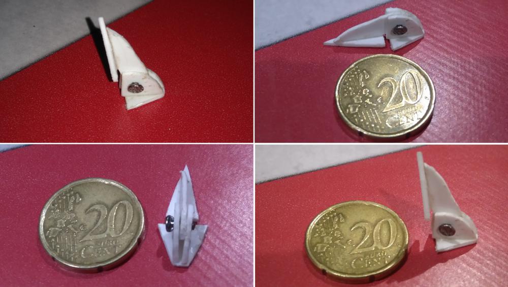

Ensuite j'en ai eu assez de poncer alors j'ai essayé de réaliser une charnière : (enfin essayé quoi :?! avec un pot de yaourt et un clou!)
DSC_0768.thumb.JPG.794f07c377fbcf32aac49
Allé, bonne soirée à tous !!!
Cyril
Bonjour Cyril,
Pour ce genre de pièce j'utilise des plaques en époxy.
pour exemple un lien pour des plaques en 1mm
http://www.topmodel.fr/product-detail-7546-plaque-fibre-de-verre-350x150x10-mm
Ces plaques existent en différentes épaisseurs de 0.5 en 0.5mm et se colle à l'époxy après déglaçage des surfaces.

Bonjour Superjeanmi,
Merci pour le tuyau, il me semblait avoir vu dans un post du forum des charnières faites maison avec des plaques de fibre de verre mais je ne retrouve pas le post. Cela confirme au moins que je n'ai pas la Berlu :grin:.
Merci pour ton suivi et pour ton aide.

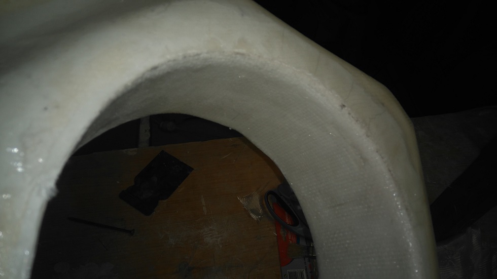

Bonjour Cyril,
Si après 4 jours la résine n'est pas sèche.................... Aïe Aïe Aïe
Raison possible :
- le mélange résine/durcisseur ont mal été mèlangé
_ le % mélange résine/durcisseur n'a pas été respecté
- la température du local est inférieur à 15°C
Solution :
mettre ton master devant un radiateur et attendre
Pour les cloques :
se sont des inclusions d'air car la fibre a mal été plaqué sur la mousse. ( Il faut travailler en tamponnant la fibre )
Ce problème doit apparaitre surtout au niveau des changements brutales des formes ( angles ) car la fibre ne peut pas rester  " plier " sans la  technique du vide ou d'autres astuces ( pâte à modeler et film alimentaire ) pour plaquer la fibre sur ces zones difficiles.
Solutions :
Découper au cutter les bulles et refibrer ( attend d'abord que la résine soit sèche )
Aller courage tu vas y arriver
Jean Michel

@Superjeanmi:
J'ai réussi à monter la température du garage à 14° et certaines zones ont durci d'autres non.
Je pense qu'il y a un peu des 3 points que tu as donné, et je pense aussi que le plâtre est sur certaine zones également responsable.
Je vais traiter les points un par un pour améliorer l'ensemble. Encore merci.

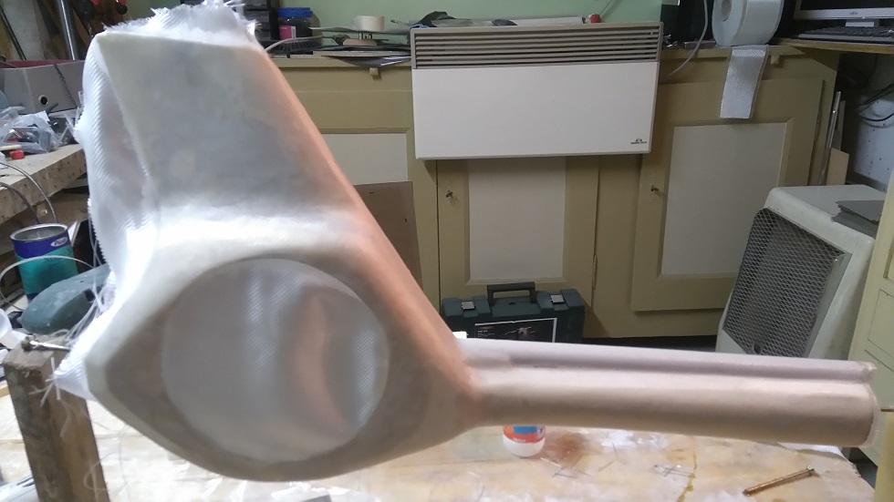

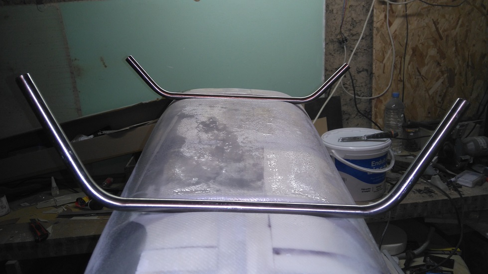

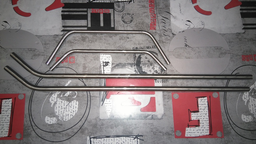

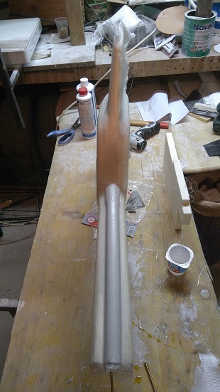

Entre-temps, ma merveilleuse épouse a demandé à sa boite de me plier quelques tubes inox diamètres 12 et diamètres 16:
DSC_0051.JPG.80f1260a0e15dd9e4cdd268dacb
DSC_0053.JPG.e0db19a53b41d37c52ff35bb3d2
il ne me reste plus qu'a trouver comment les assembler correctement, et je pense même en raccourcir un des deux de quelques centimètres.

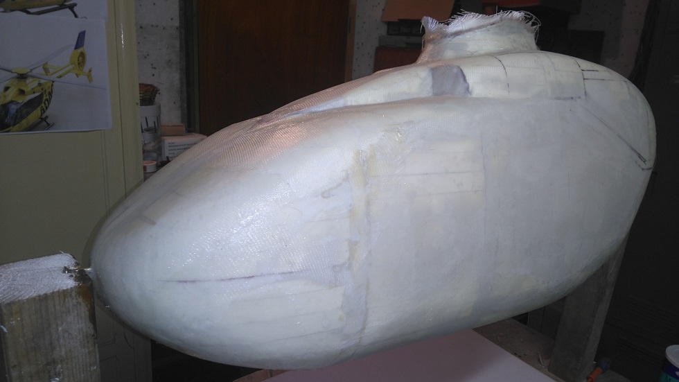

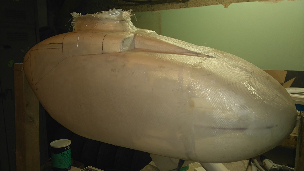

Puis j'ai attaqué le fibrage de la queue:
(J'avais même fait une vidéo, mais mon téléphone a planté, vous n'auriez eu que le son avec un superbe carré noir en guise d'image, Bref, promis je vous en referai une en bonne et due forme.)
DSC_0054.JPG.a29ad5bf35f658c754b5057ee9e
DSC_0057.JPG.31e85130543d35e04d64e5b1811
DSC_0065.thumb.JPG.f76154526eb4b95638605
Cyril

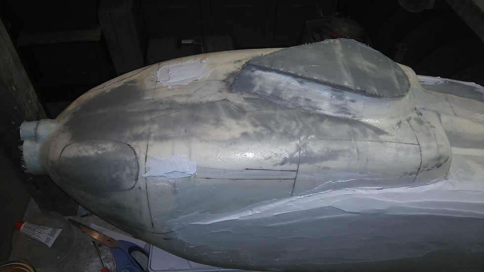

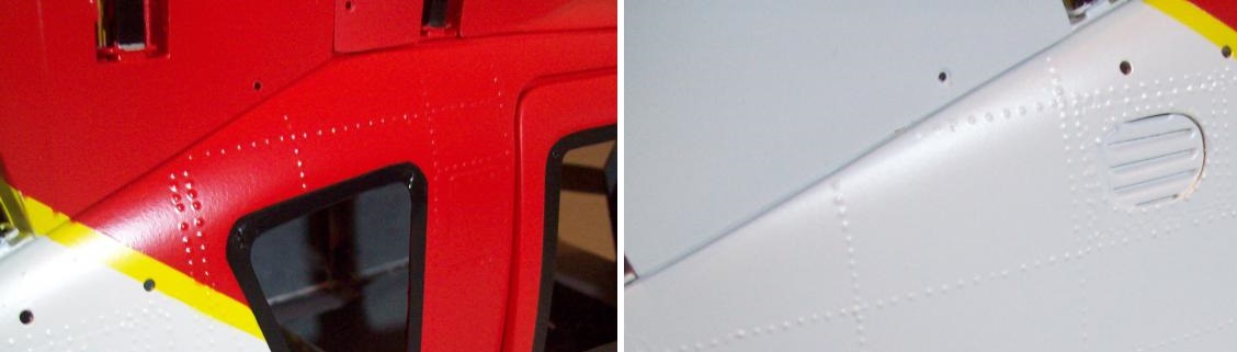

Bonsoir à Tous,
Grâce au post de bebe : Nouvelle robe ec 135 , je me suis rendu compte d'un erreur importante sur le fuselage:
DSC_0069.thumb.JPG.2f17fd666eaf84ca75890
Puis a force, je l'observe maintenant de partout, même dans mon arrière plan de profil:
DSC_0070.JPG.27738b058b37e5841178ed7cb74
Du coup, je corrige. Et puisque j'ai beaucoup de matière à ajouter, je poursuis au plâtre, ça évite de gaspiller le mastic :
DSC_0816.JPG.b20d17f5bb64f8d7d1700f6f53b
DSC_0817.JPG.c9f9041bfc7eeadad6413eeb5ee
DSC_0818.thumb.JPG.46d85fbc7a5395edf8278

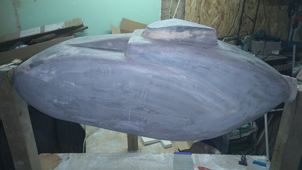

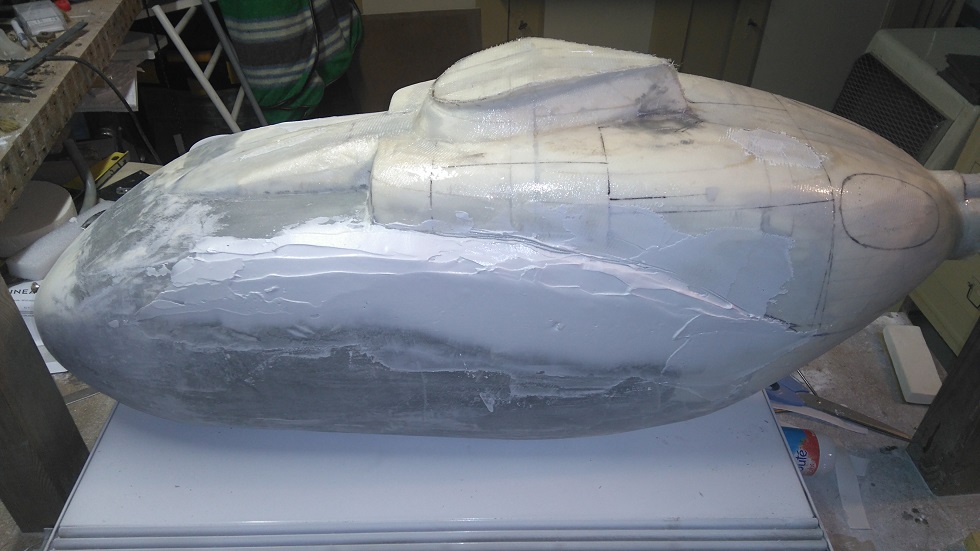

Ensuite, j'ai continué le masticage:
DSC_0820.JPG.406a2a89ebf4ef45e1f69485005
DSC_0821.JPG.7d33be634f0decd4aebd6168e3e

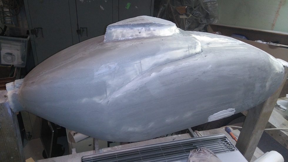

Je ne connaissais pas du tout le mastic ALU et les autres aussi d'ailleurs, mais qu'est-ce que c'est doux et lisse une fois poncé, par contre c'est super chaud à poncer à la main !!!
Cyril

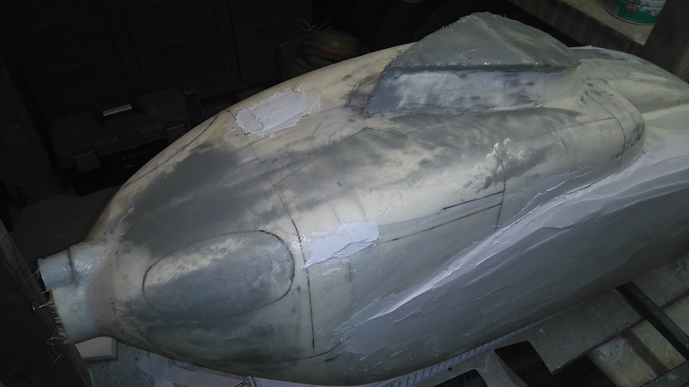

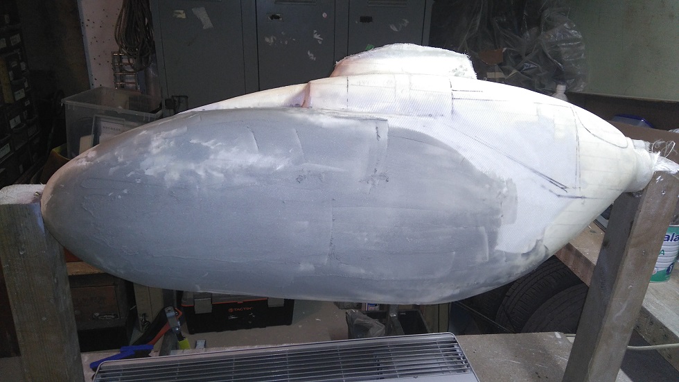

Bonsoir à tous,

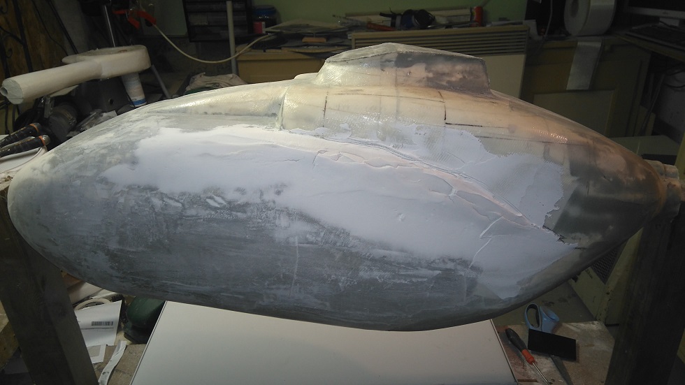

Petit avancement de la semaine:
DSC_0823.JPG.4fb18237dc6cb284b14a65d7677
DSC_0825.JPG.40ad343b9bd3e4957e8d413ee99
DSC_0919.jpg.ab074296b020b522bc807c14bc8
DSC_0915.jpg.70760ff54ce417b4b306afca2a7
DSC_0916.jpg.e028f7b958c9ee1005ae5ab2d87
DSC_0918.jpg.80948b57eeac400708169849d3c
C'est dingue, avec le mastic je trouve que le rendu des photos est nul. On dirait que l'état de surface est pire qu'avant son application.

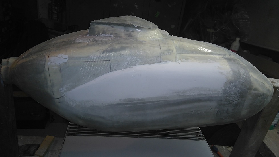

Bonsoir à tous !
Patience et persévérance sont les deux maîtres mots qui guident ce projet. ET IL EN FAUT, JE VOUS PROMETS ! :-)
ça rame, ça rame, mais ça avance ! (tiens ça pourrait être le titre d'une chanson ! :grin:), Bref !!!
DSC_1032.jpg.a27de981ac8d0d06dea28e6c23d
DSC_1039.jpg.d4cdbe31b6eaf3746d3036169e6
DSC_1038.jpg.ba2ad3326c3e6332b49eaff49a3
Bonne Soirée ! ;-)

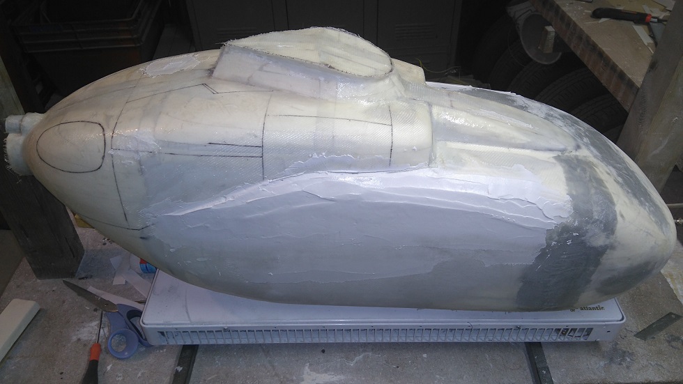

Il y a 6 heures, cgcpx a dit :
Tu utilises un convecteur pour aider à faire sécher le fuselage ?
Gaffe, ceux-ci sont conçus pour que l'air sorte par la grille que l'on voit sur ta photo. Il ne faut pas les coucher, au risque d'avoir une accumulation de chaleur dans la carcasse et de te bruler si tu la touches. Ou pire de prendre feu, surtout avec toutes les poussières qui peuvent s'accrocher sur les éléments chauffants.

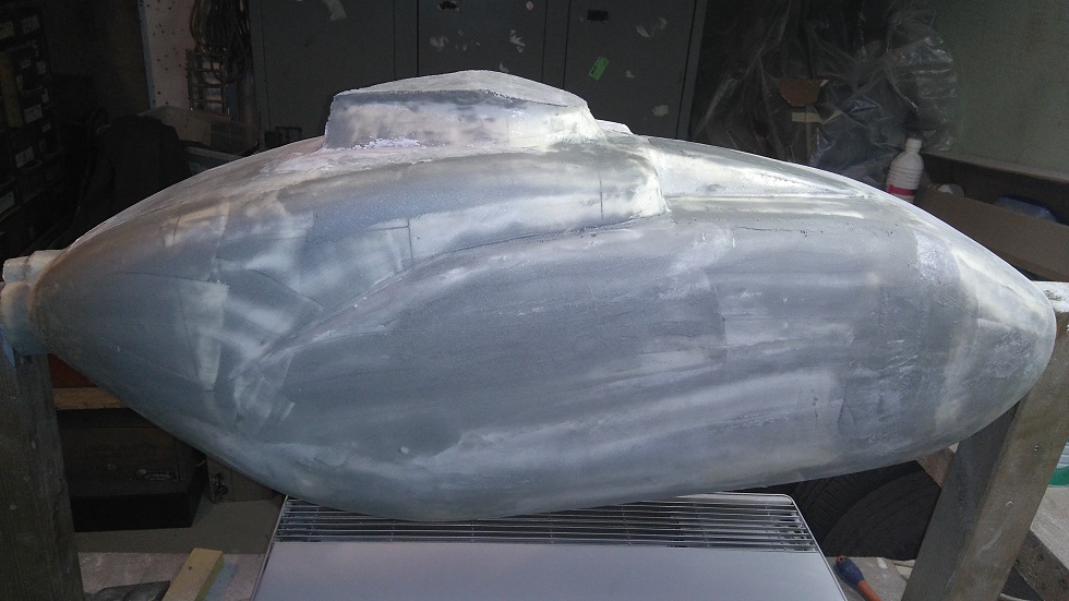

Bonsoir à Tous!

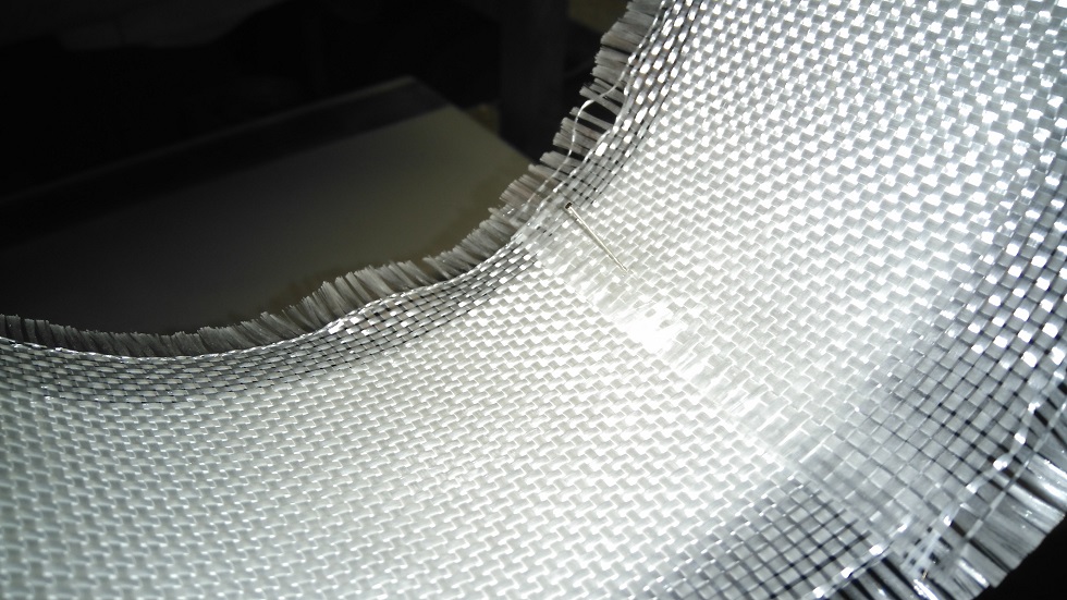

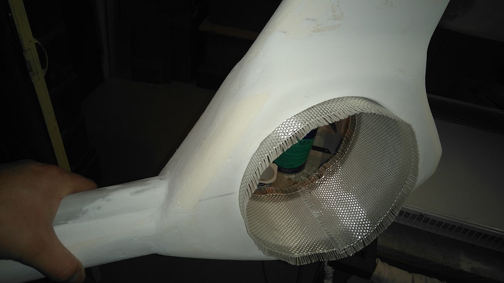

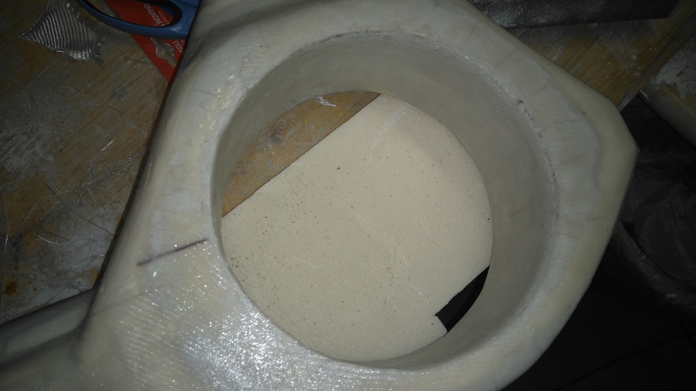

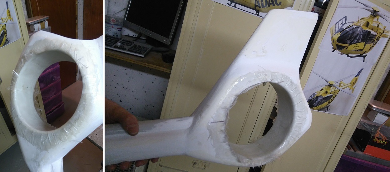

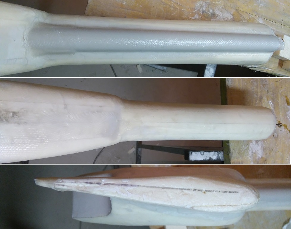

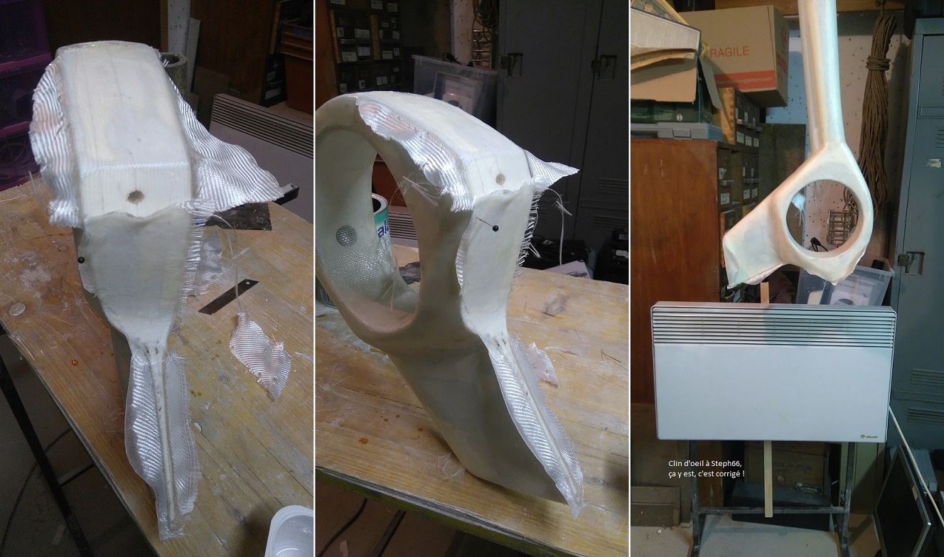

Ce soir découpage de la fibre sur la queue:
DSC_1100.JPG.6d0bf9a4ec5fdd4ae3b3d8b04f0
DSC_1101.JPG.1b409959c1880b1cdd0b5de6440
DSC_1104.thumb.JPG.1b89760f445190c569369
DSC_1110.thumb.JPG.34847b3eaf2c3c5505a30
DSC_1113.thumb.JPG.a5ab6baa4988122d82a26
Fibrage de ce qui n'avais pas encore été fait:
DSC_1114.thumb.JPG.4e42777a8e3c70e4b1dc8

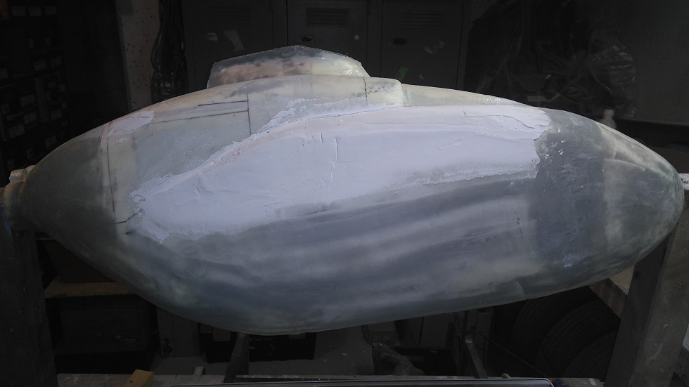

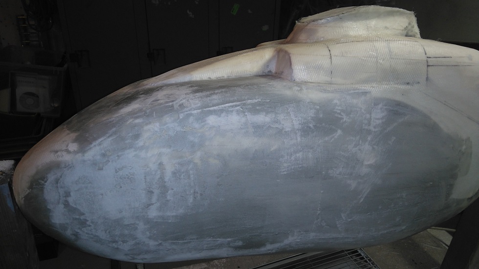

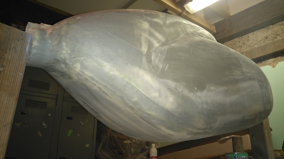

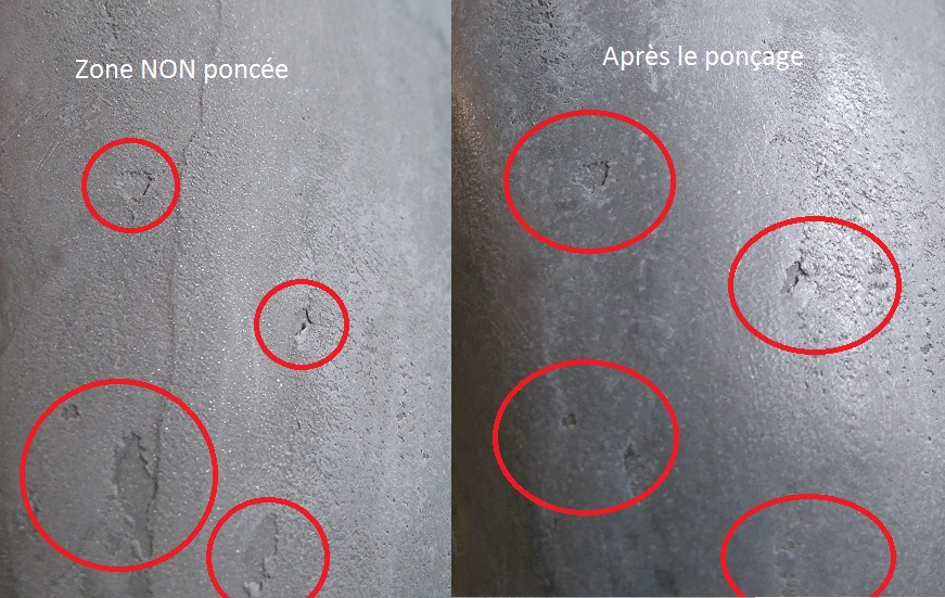

Ponçage fin et comparatif :
 y a encore du taf !!! (je précise tout de même que je ponce à la main).
DSC_1117.JPG.9b35165d6dd3fc84ec587d54026
Vu d'ensemble avec premier ponçage :
DSC_1125.JPG.71c9e994b3837424fdc76d0bffb
DSC_1127.JPG.13b80ab99361b5722beaa8599ce
DSC_1129.JPG.a8b2d6487921365ff0e565b46bb
Bonne soirée, @+
Cyril
Bonjour Cyril,
Je vois que ton projet avance bien, bravo.
Une petite astuce pour le ponçage de finition  afin de visualiser les bosses et les creux :
Tu passes une très légère  couche de peinture en bombe ( très fine la couche le but n'est pas de peindre ) comme ça au moment du ponçage tu visualises facilement les défauts ( au endroit ou la peinture reste il y a un creux ).
Jean Michel
