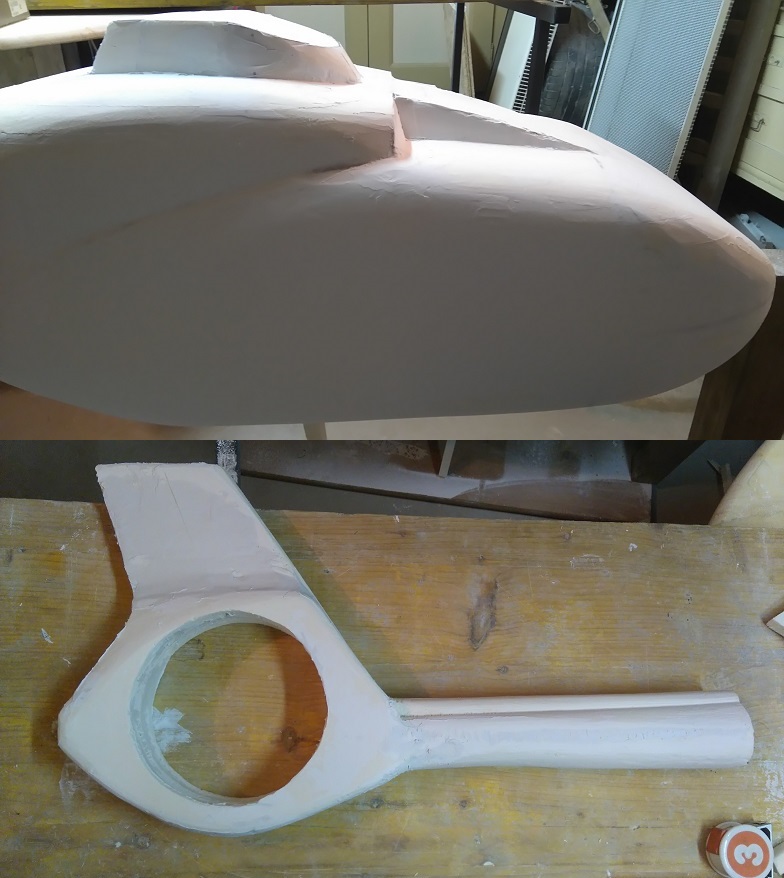

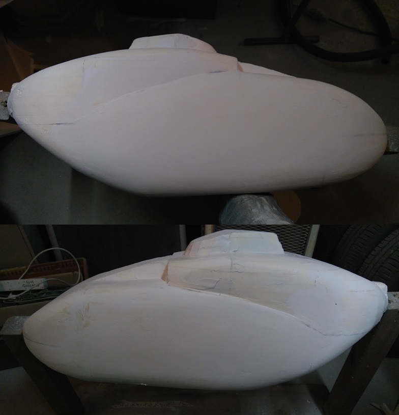

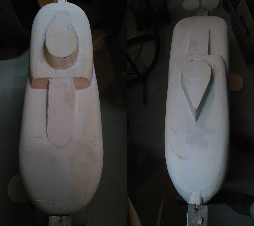

Bravo ça avance,
D’après les photos, je pense que tu peux encore améliorer l'état de surface avant de fibrer.  ( toute la préparation en amont est du temps de gagné et facilitera le travail de finition après fibrage )
Vérifie bien la symétrie et l'alignement  du fuselage, ça serai bête que tu nous sortes une machine un peu tordue    :-D
On te l'a déjà dit, mais revérifie si tu n'as pas des zones en contre dépouille. ( d’après les photos ça semble correcte )
Pour info quand tu vas fibrer :
- Sans technique particulière ( travail sous vide ) il n'est pas possible avec la fibre de réaliser des angles droits  directement.
Il faut donc couper la fibre au niveau des angles droits et réaliser les cotés des angles séparément ( sinon tu vas te retrouver avec des inclusions de bulles d'air sous la fibre )
- après avoir découpé tes tissus, prépare au début de petite quantité de résine le temps de conservation de 40mn ( tps de shelf life ) passe vite.
