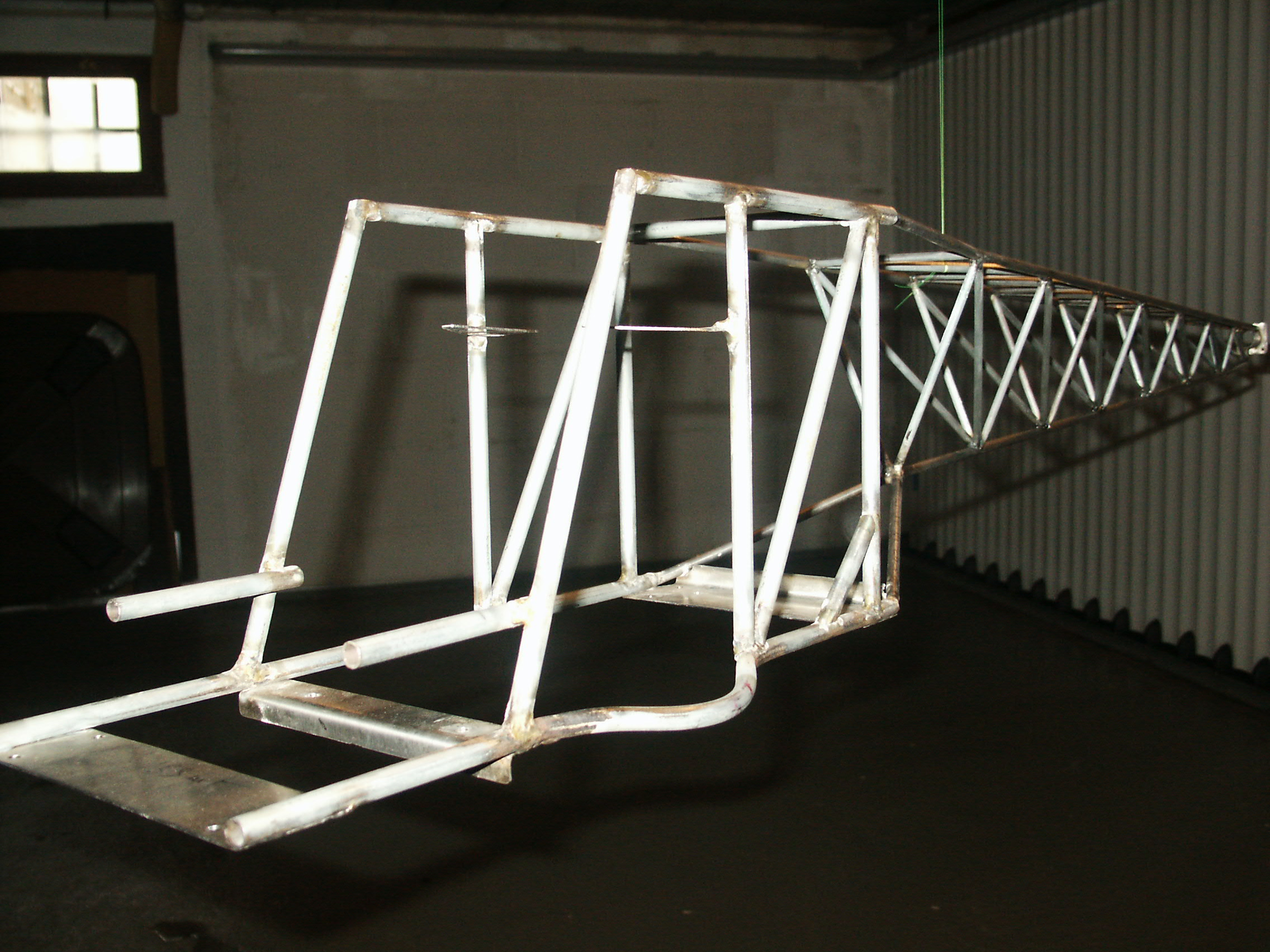

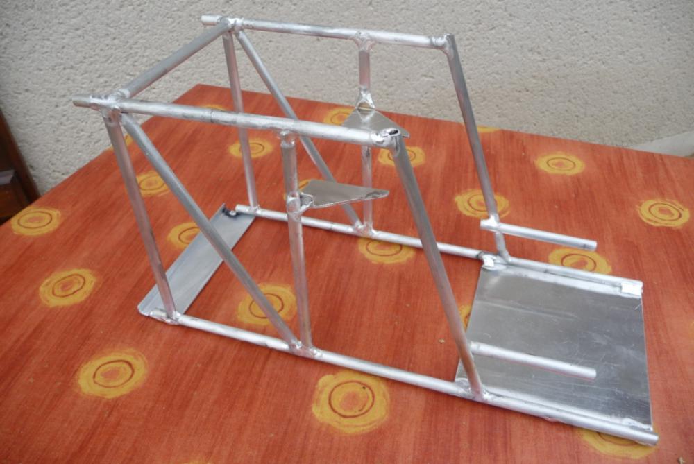

c'est hiver je refais mon tréllis en  alu , pour l'instant il est en acier.
voila Gerard     merci   rené
Hou là ,c'est monstrueusement lourd ,modifié ça vat ètre du10 à 11 kg ,en 6S ça va ètre compliqué ,voir même pas très cohérant ,il faut atteindre 9 kg maximum ,sinon c'est pas possible ,ou alors en 12 S ,mais là il faudra aussi changer la réduction mécanique.
Gé&gé
C'est bien ça ,tu dois pouvoir arriver a 9 kg sans problème .......j'avais monté un Lama Vario,(ex benzine)donc le même kit que le tient , la mécanique benzine je l'ai remplacé par un Trex700E mais le reste est identique ,et je l'ai sorti a 8,350Kg pret a voler avec 3 lipos (eclairage +module son +propulsion 6S/6200.............sachant que le module son + lipo + HP avoisine 900gr !
@+ Nanar
Salut René
Avec tout le respect que je te dois, il me semble que ton châssis est bizarrement proportionné les tubes me paraissent trop gros ,la ça ressemble plus tellement à une Alouette 2 , je ne comprends pas pourquoi tu n'utilise pas ton treillis d'origine VARIO ,nous avons tous utilisés ce treillis  pour arrivés à un poids de 8.3 kg avec tout les accus compris notre amis Romain vol avec son Alouette 2 mécanique Vario en 6S (pourquoi pas toi) , je voulais juste te prévenir ,reprends nos postes sur FH concernant le montage de nos hélicos et je pense que tu découvriras assurément la cause du surpoids de ton Alouette et je suis certain que tu peux modifier celle-ci sans refaire un châssis ,si tu peux aussi nous mettre des photos bien détaillées de ton Alouette 2 Benzin afin que visuellement nous puissions t'aider à résoudre ce problème ce serais super .
Dans l'attente je suis certain que pas mal d'entres nous t'apporterons la solution .
voici deux liens de postes sur FH
Amicalement
 Gé&gé
bonsoir G
J'ai acheté mon alouette en pièces détachées en 2010
mécanique , bulle ,anti couple , pales, tète , turbine factice .
le reste j'ai tous fabriqué moi mémé  (treillis, patins ,dome etc ...    réglé par William elle vole super bien  malgré le poids plus de 10kg
la passer en éléctrique me tente , mais je ne peut pas garder mon treillis actuel trop lourd .
donc j'envisage de le refaire en alu ,bien sur dans l'idée ou je peut gagner du poids 8.3 kg, par rapport au premier qui est en acier.
je ne connais pas le poids du treillis d'origine qui est en inox, maintenant si quelqu'un a un treillis d'occasion dans un coin pour quoi pas .
je joins des photos .
merci rené
