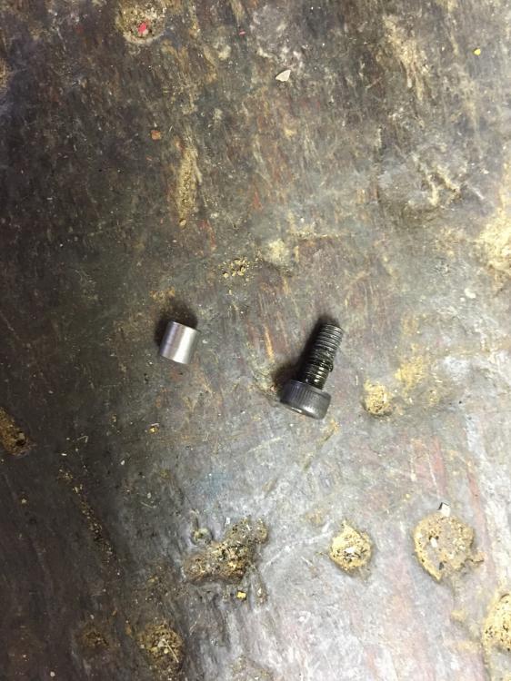

Au remontage, j'ai perdu une minuscule entretoise qui vient sur une des deux vis qui maintiennent le support de barre de Bell et qui font fonction d'axe de basculement.
Cette entretoise, petit morceau de tube enfilé sur le corps de vis, a pour but d'empêcher ladite vis d'aller serrer la barre de Bell et de l'empêcher de pivoter sur elle-même. Or c'est bien cela qui se passait, la barre de Bell bloquée induisait les mouvements du plateau, et non le contraire. Renard45 avait vu juste!
Je ne sais pas comment je vais retrouver cette entretoise, qui est un minuscule bout de tube, vu que les pièces Raptor sont difficiles à trouver! Il va falloir que je bricole, mais pas d'idée. Si vous en avez je suis preneur.

Bonjour seserge , tu peux acheter un tube laiton ou alu ,(en laiton s'est plus dur ) et faire cette pièce toi même si tu à un minimum d'outillage , une petite perceuse , une mèche de 3 neuve , et un petit étau , le plus embêtant s'est que s 'est vendu en 1 mètre mais bon s'est pas chers et tu pourras te louper quelque fois .
