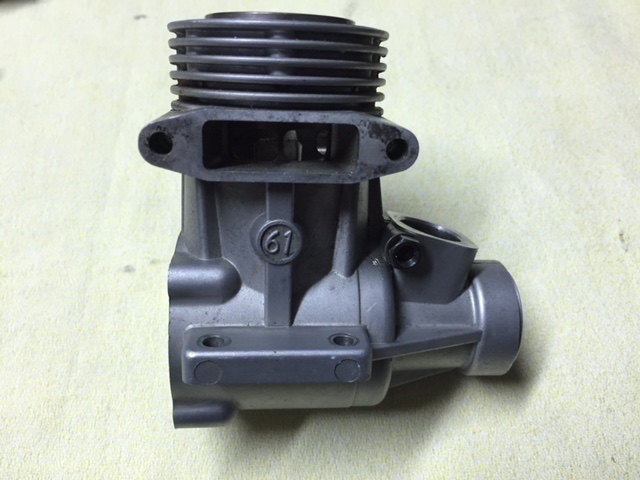

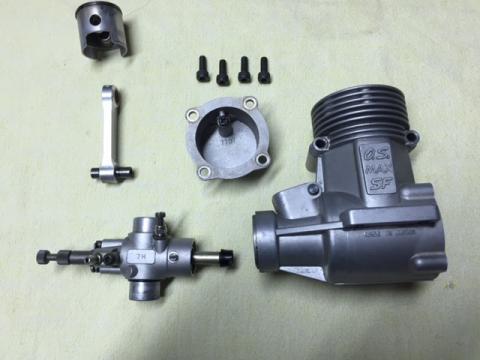

Je remonte un Ranger Kavan tout métal. Je mettrais quelques photos quand il sera fini.
Comme je compte y installer un moteur serré que j'avais au fond d'un tiroir.
il me faut pour cela trouver une culasse et un piston.
Seulement, deux références OS ressortent pour le piston: - 27703200
                                                                                             - 26703210
Donc quelle différence entre OS 61 SF et OS 61 SF-N ? Sachant que HG qui suit parfois veut dire Heim Graupner
Merci d'avance

Les HG ont un vilebrequin lisse de 8mm pour pouvoir monter les embrayages Heim.
Le 61 SF est un moteur longue course.
Le 61 SF-N est une version course courte.
Vilebrequin, piston, chemise, culasse et carburateur sont différents.
Quand je vois ton piston assez long, je pense que c'est une version 61 SF.
De plus sur ta photo, le carbu est un 7H...sur le site OS engine, le carbu du SF-N est un 6B.
