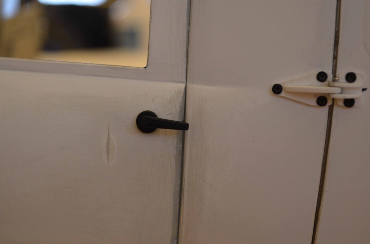

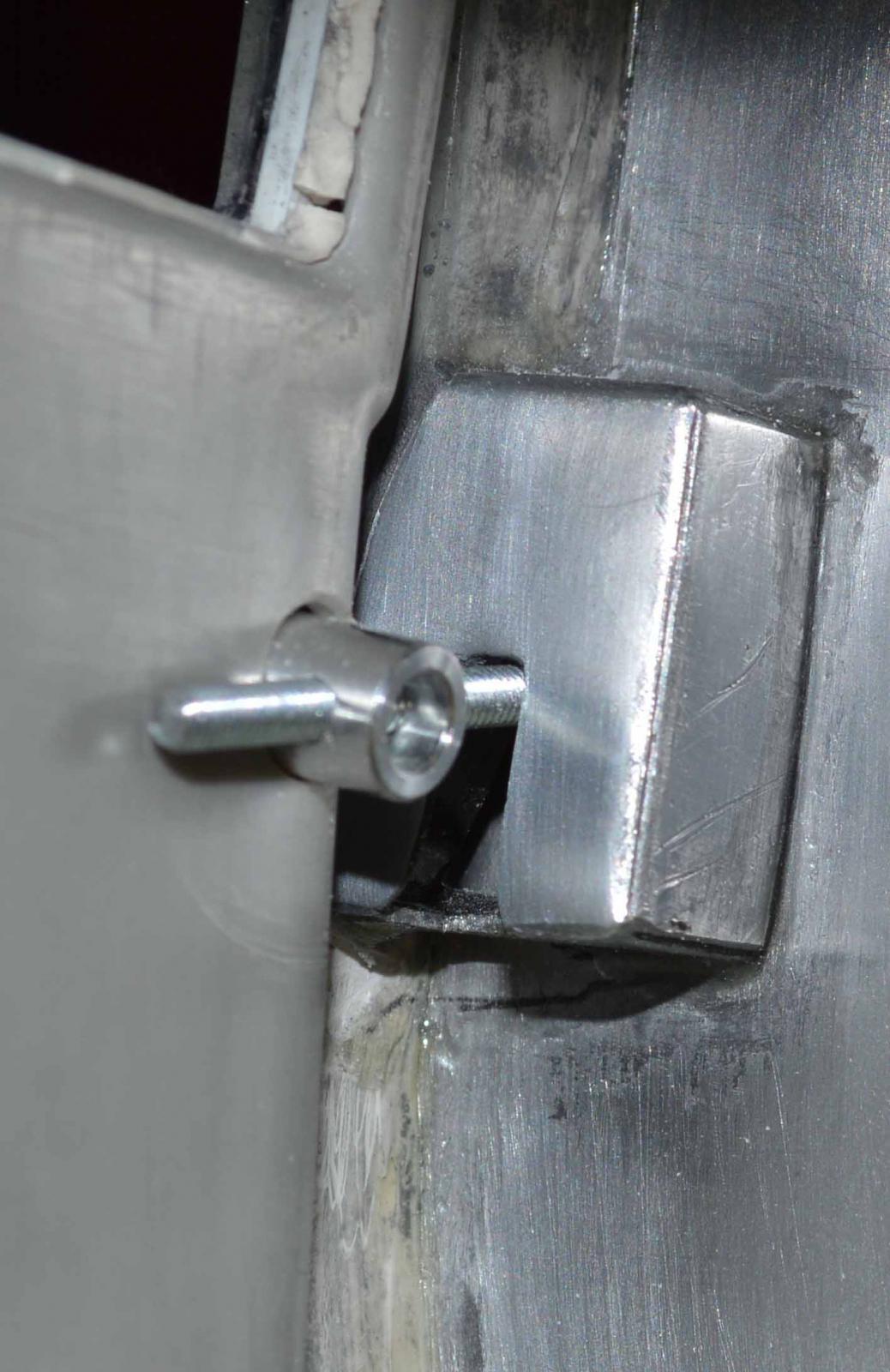

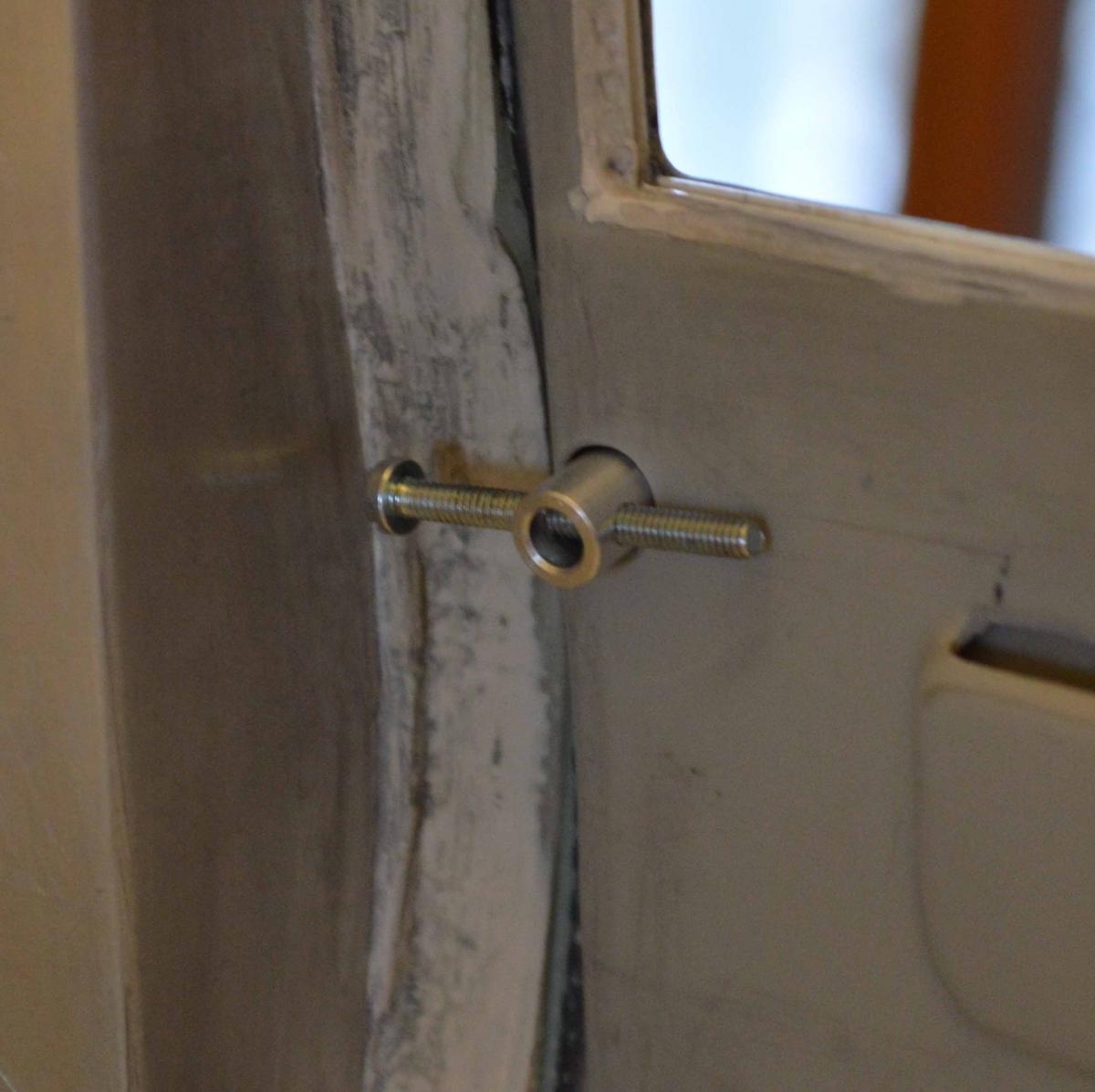

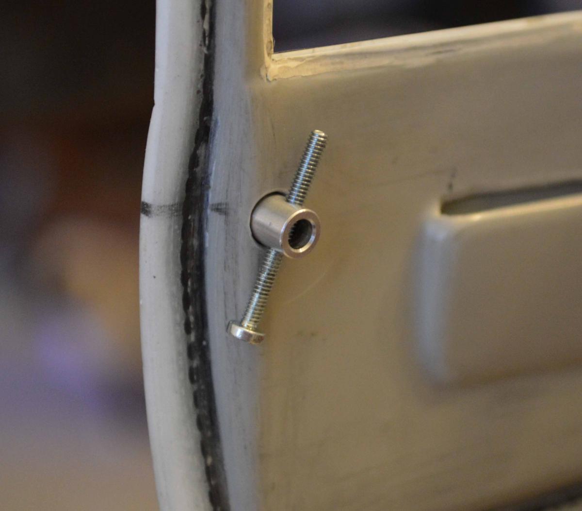

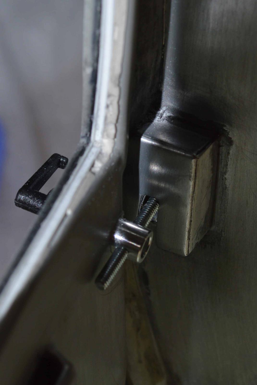

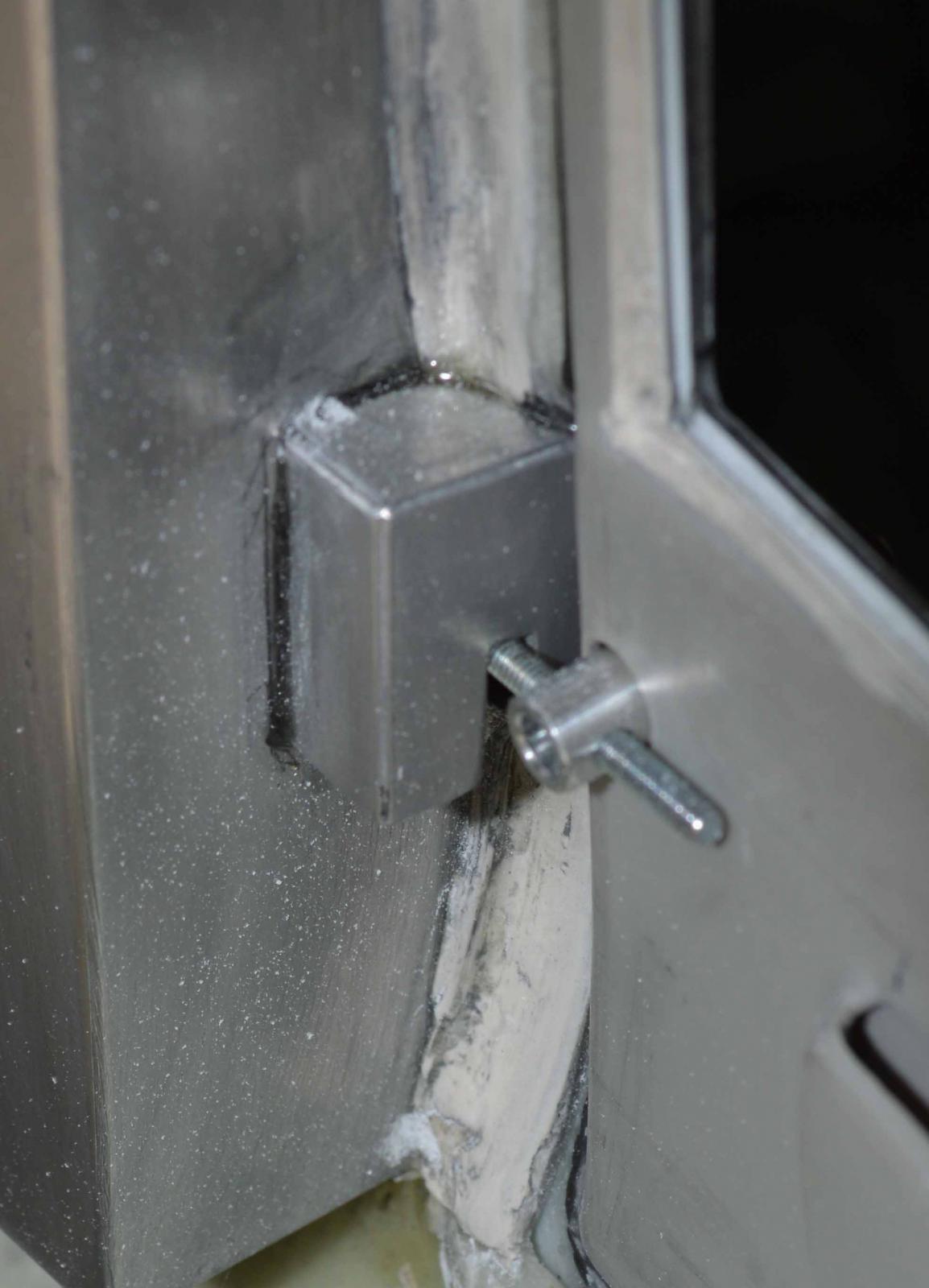

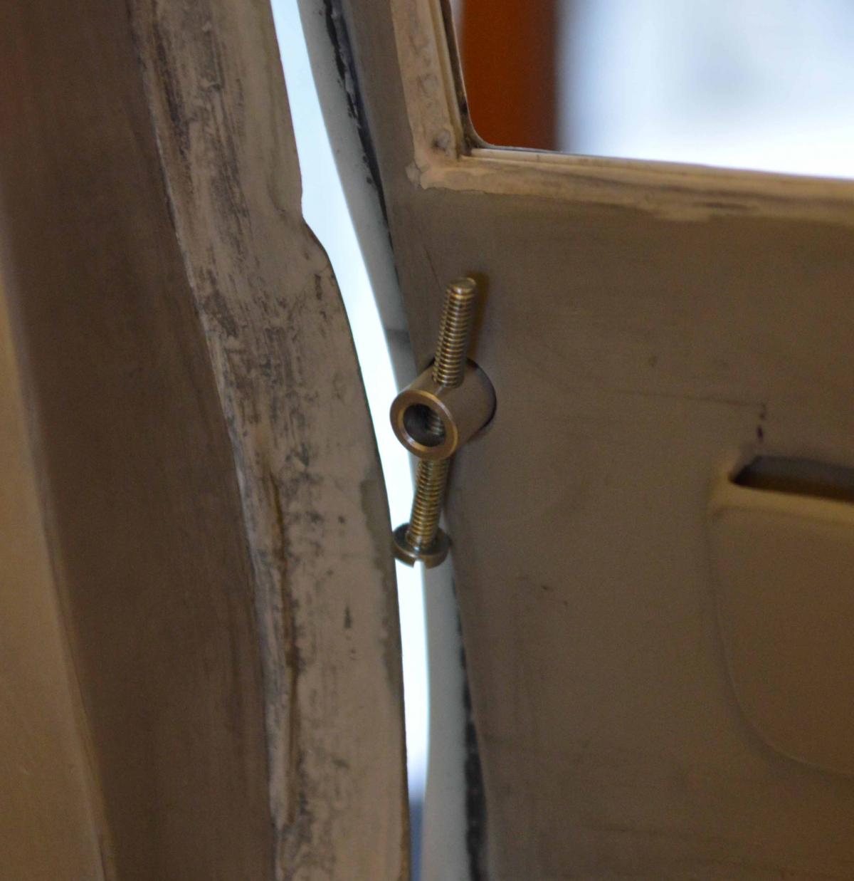

Enfin perçage et montage à blanc des poignées de porte avant.
L'avantage c'est que l'extrémité de la tige fileté de la vis va servir a représenter la poignée intérieure de plus son fonctionnement sera conforme au grandeur.
Par contre, le verrouillage sera maison car les pièces vario en plastique sont apparemment trop grosse. A étudier!

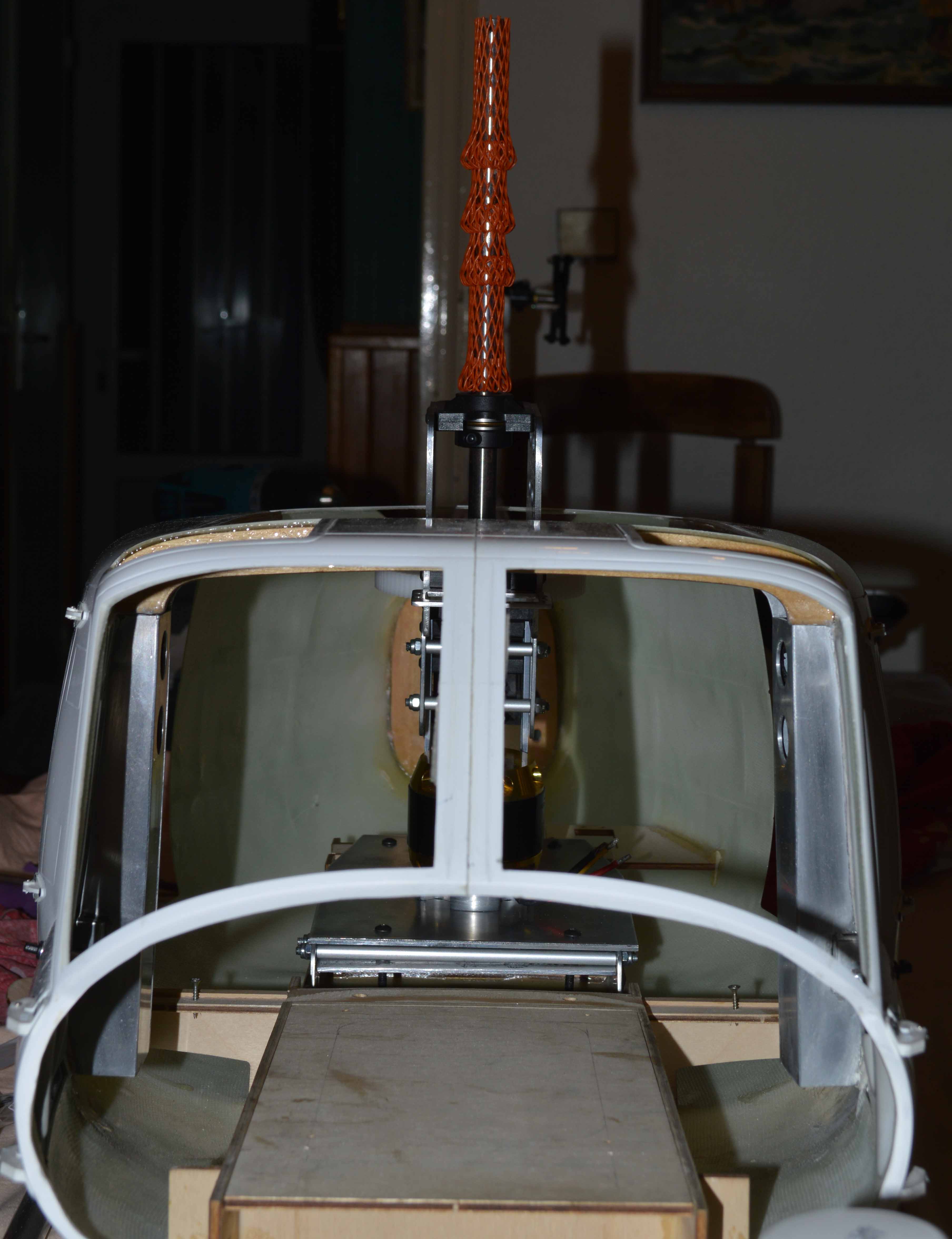

Bonjour Marc,
Je suis avec beaucoup d'admiration et d'intérêt ton travail .
Assez néophyte en maquette hélico , je rebondis avec 2 questions .
1) Comment et pourquoi tu donnes de l'inclinaison au mat rotor ? Sur la base d'expériences ,de documents ?
2) Sur la masse de ta maquette : Il y a surement en maquette hélico un ratio masse / force de sustentation ?
     En avion il y a une charge alaire g/dm2 mini ( à rechercher) et maxi qui même sans avoir encore voler nous enseigne sur la puissance motorisation adéquat ,
     et si ont aura affaire à un fin voltigeur ou à un lourd warbird à vol tendu .
     D'avance sait tu quelle masse à ne pas dépasser ?
Merci et bon courage
Jean-Claude
@ JC28,
Tous d'abord, merci de l'intérêt que tu porte à mon travail, cela fait plaisir. Le but étant d'être le plus exhaustif afin d'avoir vos retours et montré des points qui peuvent paraitre anodin mais qui parfois nous font réfléchir des heures avant de trouver une solution.
Pour répondre à tes questions, j'incline le mât rotor pour collé le plus fidèlement au grandeur qui lui à une inclinaison comprise entre 4 et 5° vers l'avant suivant les données que j'ai pu trouver. L’inclinaison est obtenue avec les supports qui lient la mécanique au fuselage.
En ce qui concerne le poids, le plus léger possible pour augmenté l'autonomie. En benzin si je ne me trompe pas on avoisine les 11-13 kg j'espère être aux alentours des 7-9kg  en ordre de vol, sachant qu'en gros on a déjà 2kg de batteries. Sur les photos les pièces paresse lourde mais elles ne le sont pas tant que ça, et si tout va bien cela m'évitera de rajouté du poids sur l'avant. Je ne pense pas avoir de souci question motorisation. Pour les pâles, je prévois des pâles maquettes avec profilé en S qui offre une meilleur portance (Enfin c'est ce que je ressens avec mon quadri-pales).
J'espère avoir répondu à tes questions, j'oubliais, il ne fera pas de voltige que du vol maquette tout en douceur.

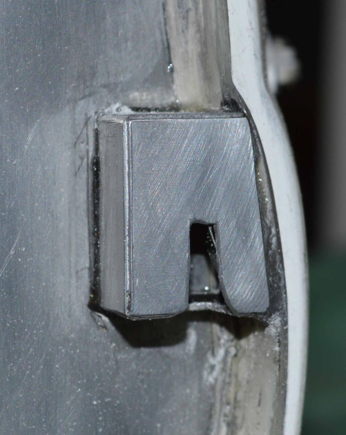

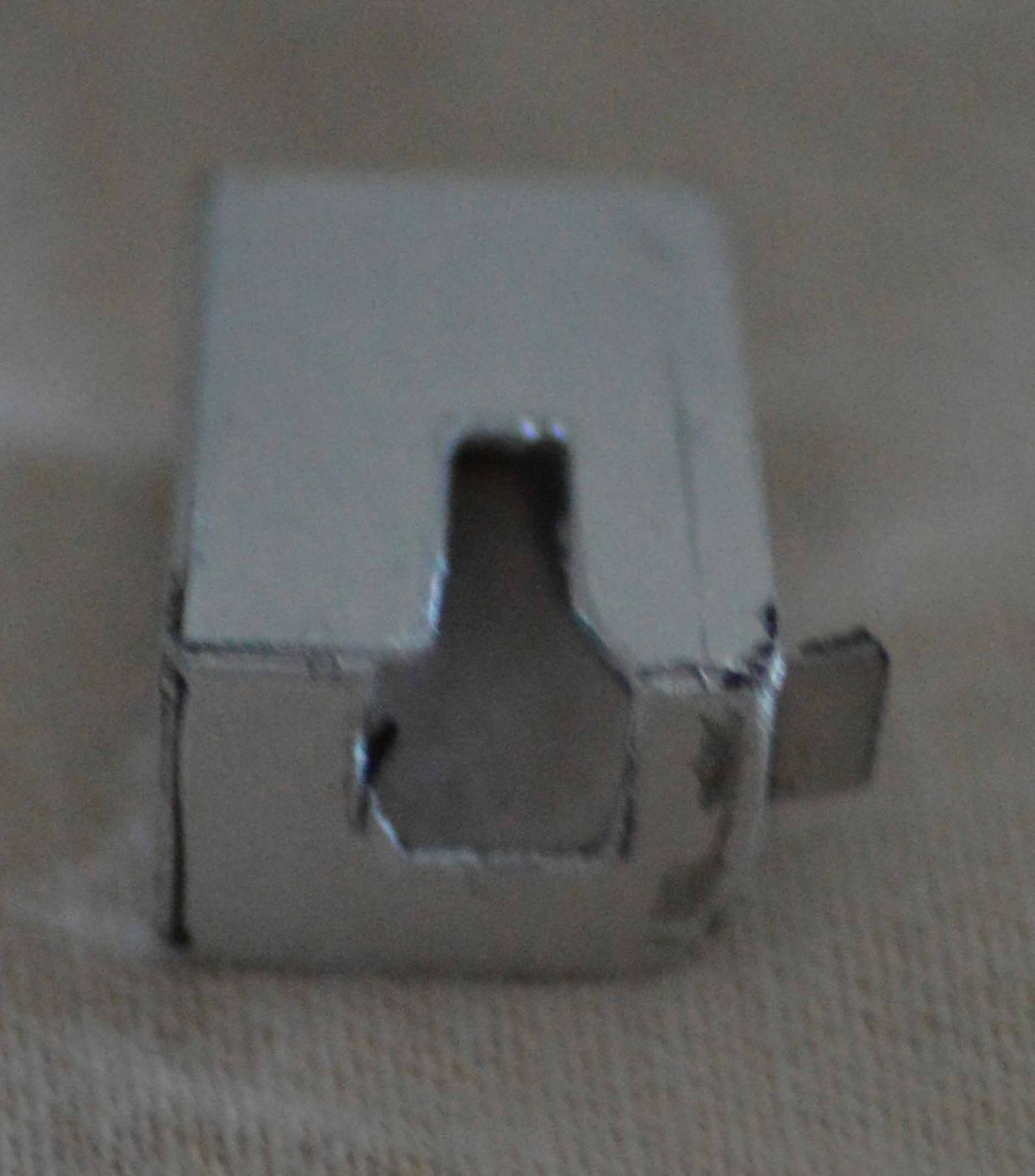

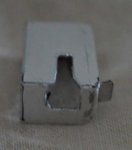

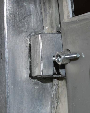

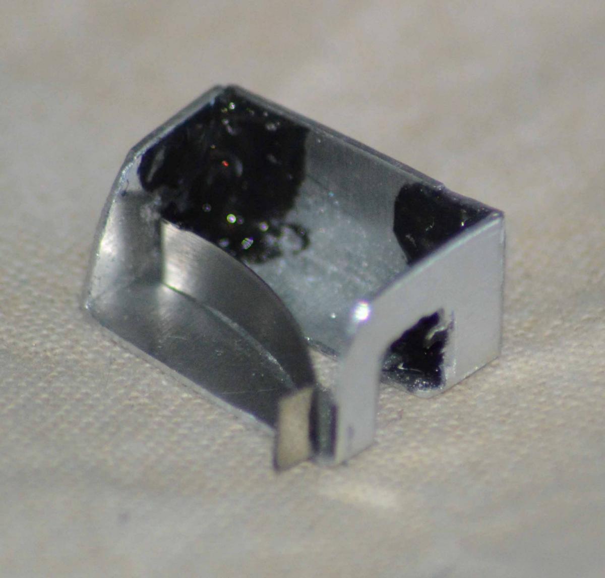

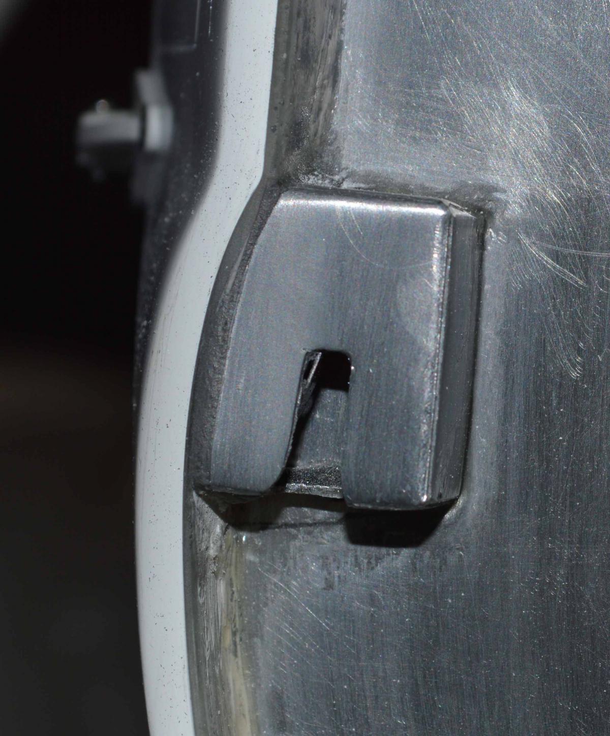

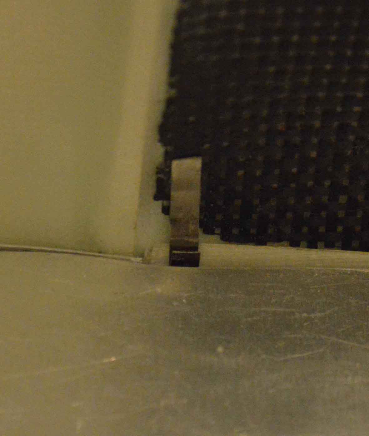

Salut Aimé,
Effectivement, il y a bien une lame de ressort, celle ci permet de maintenir la porte en pression sur le fuselage. Il faut la fermer avec une légère force, la tête de vis est en pression entre la lame de ressort et la paroi du loquet ce qui fait que la porte ne bouge plus du tout.  Par la suite, j'y placerai des petits aimants aux extrémités supérieur et inferieur des portes pour assuré le tout en vol.

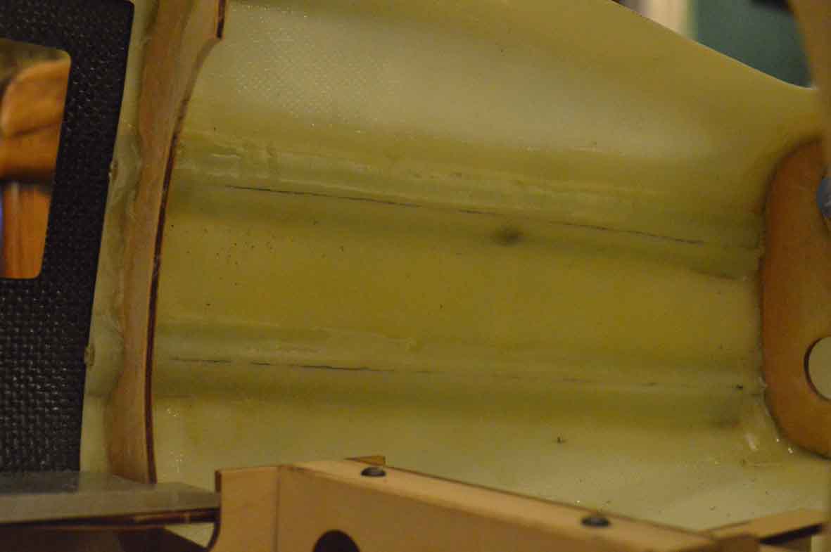

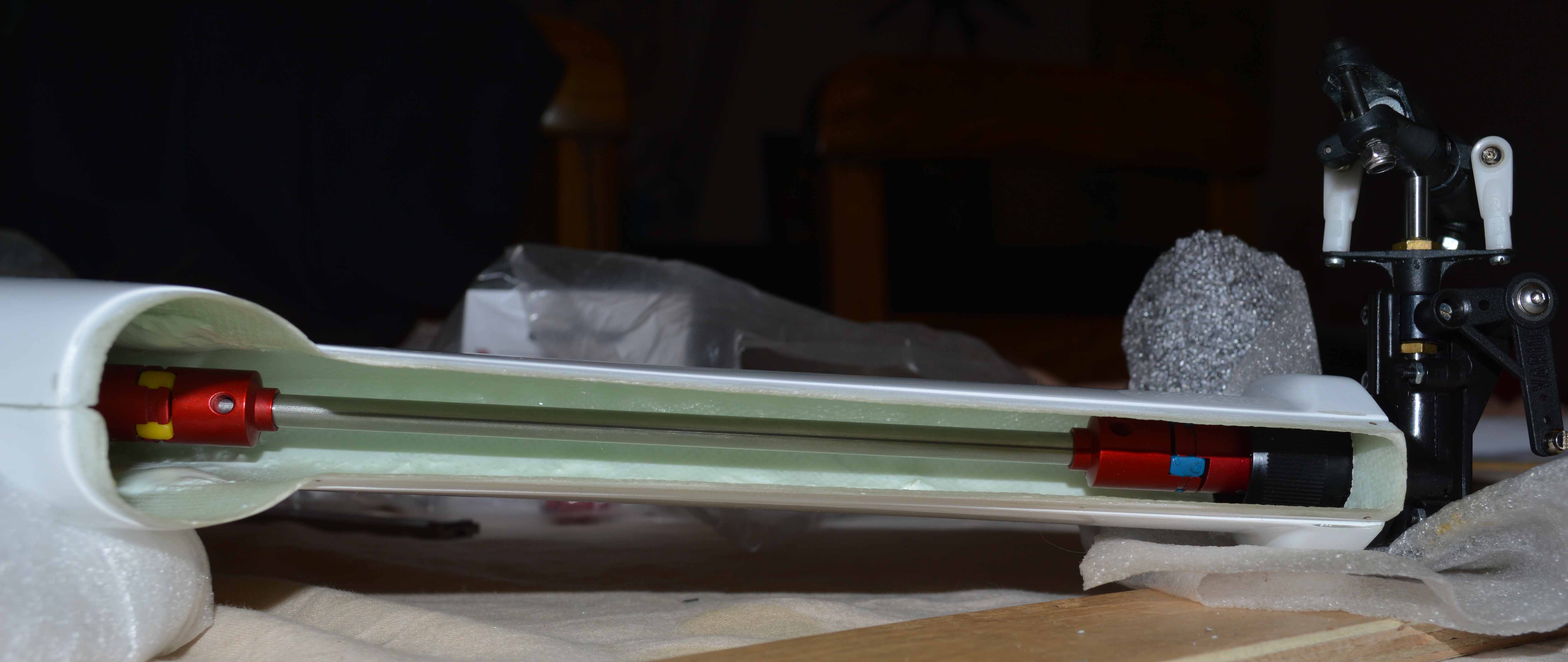

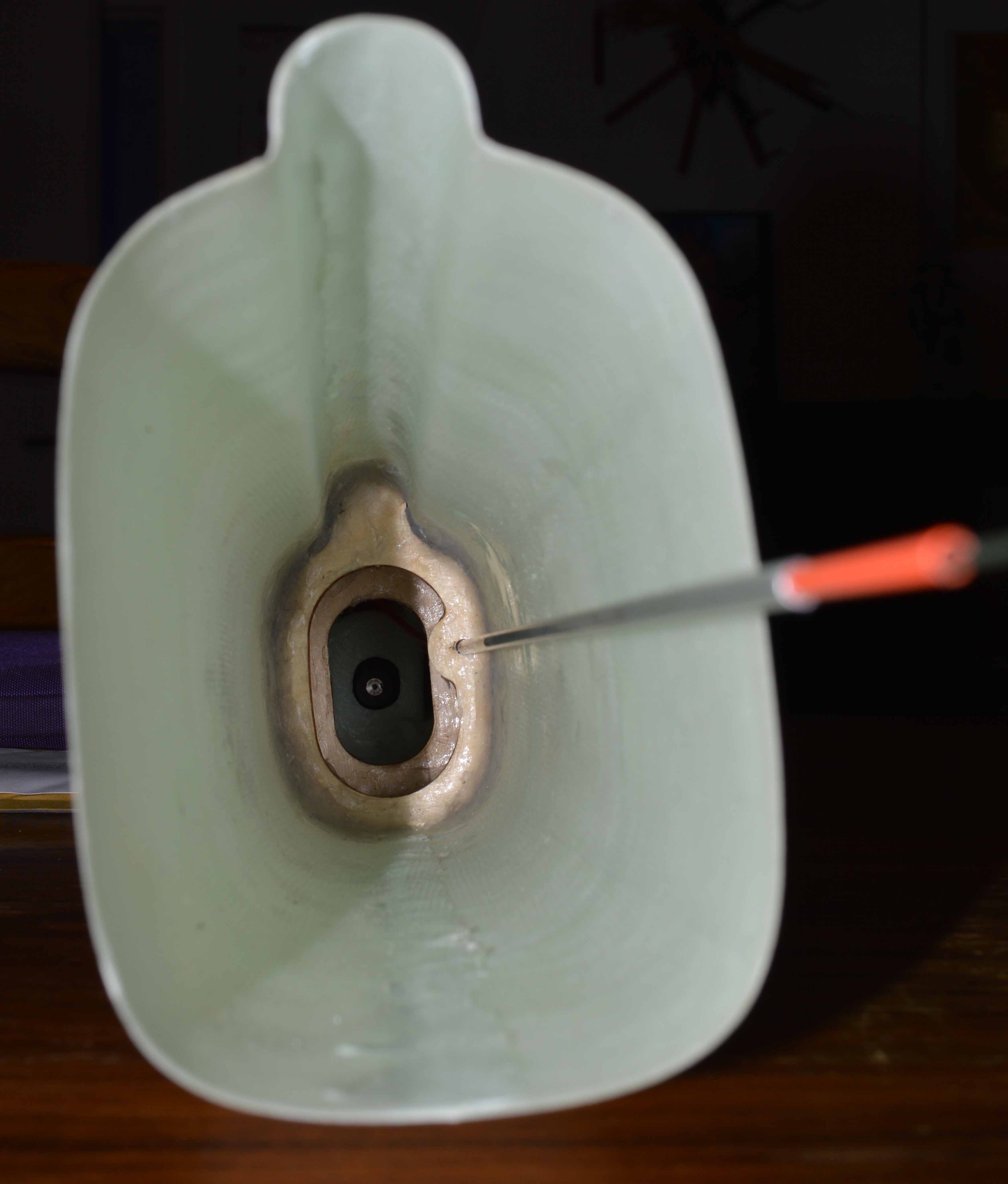

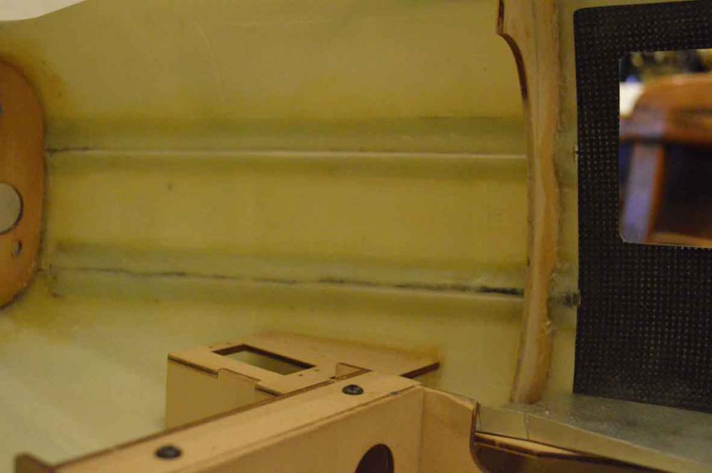

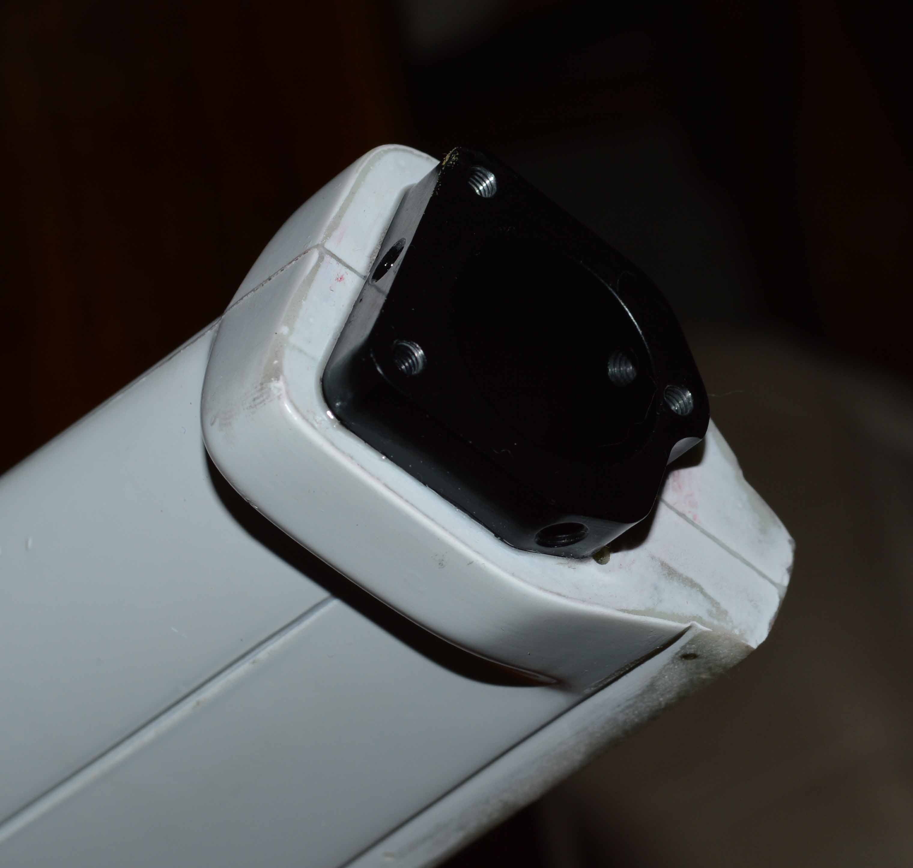

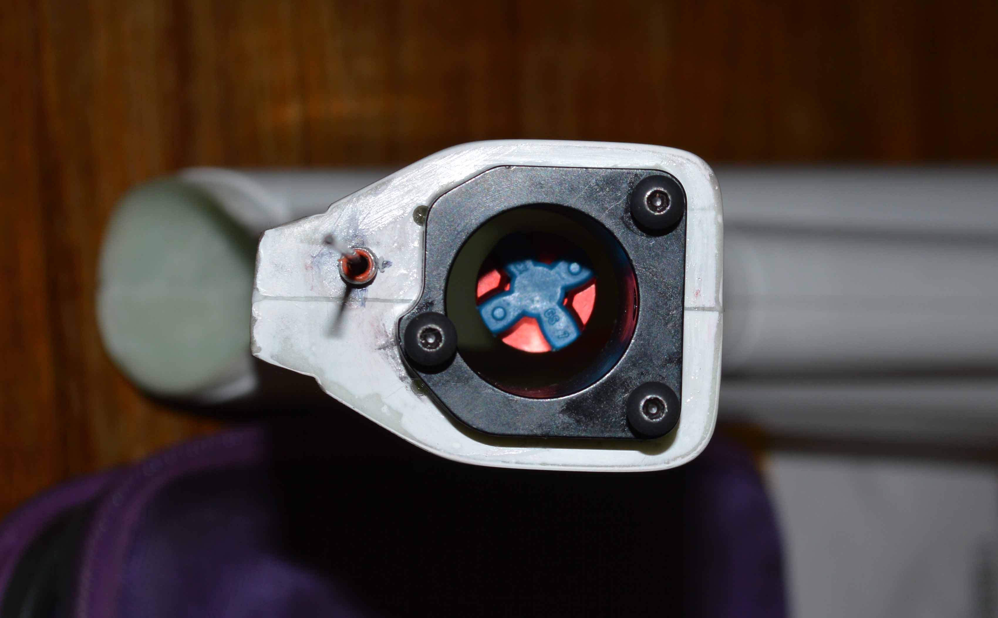

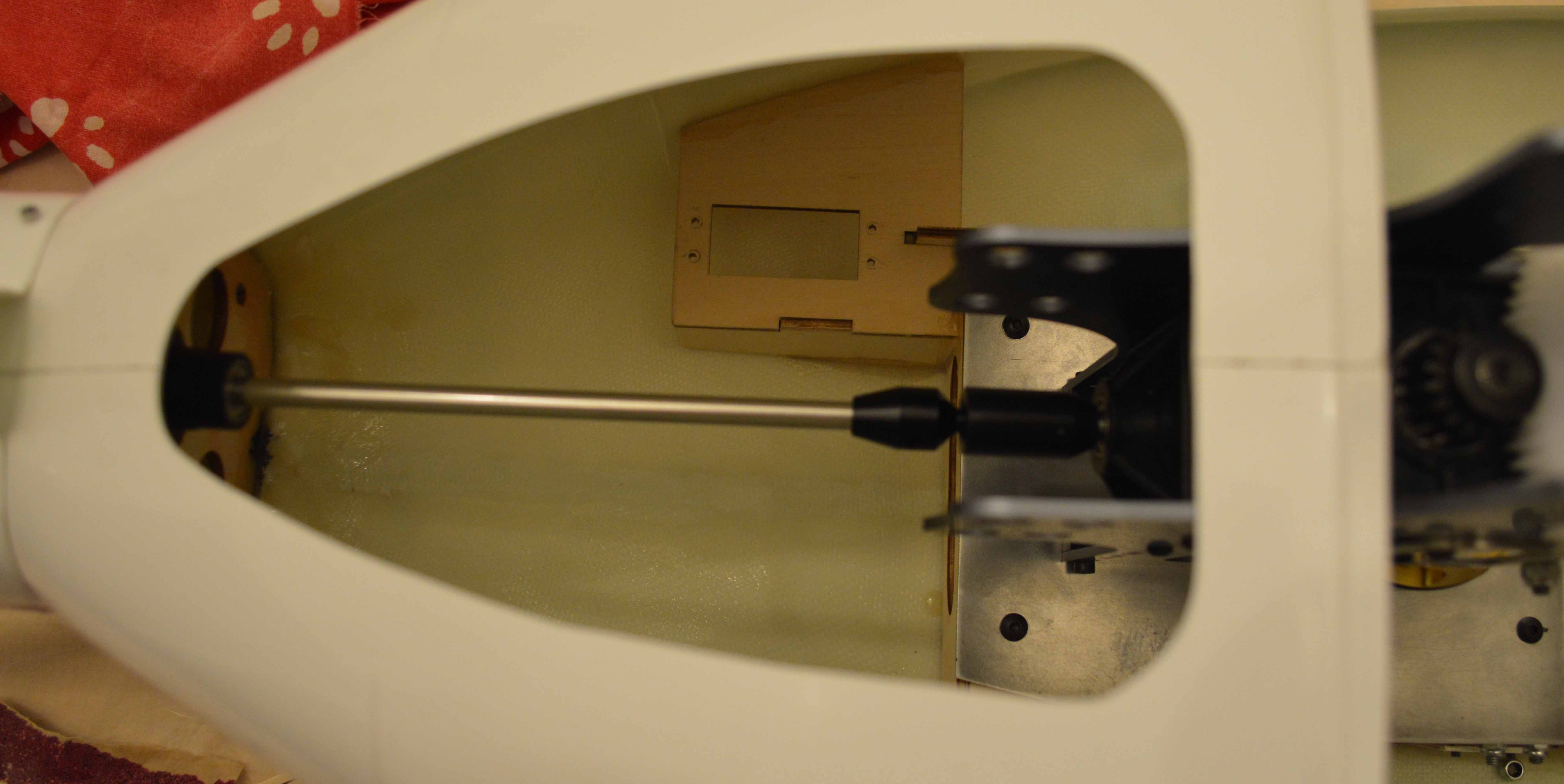

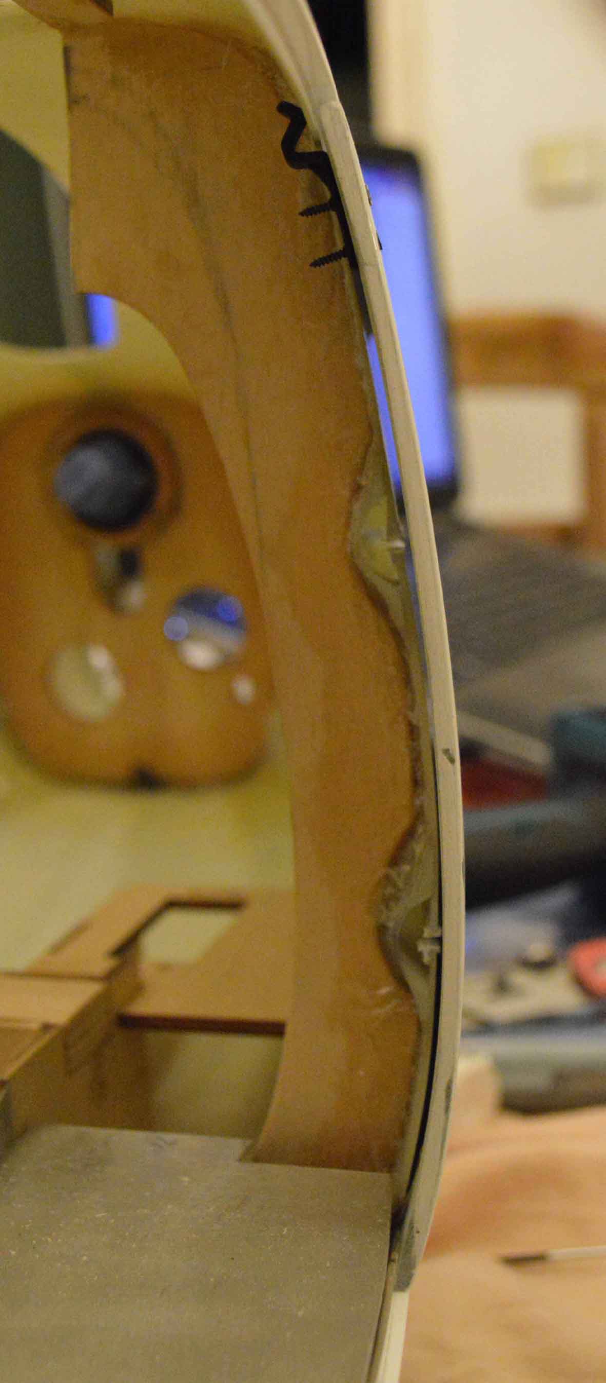

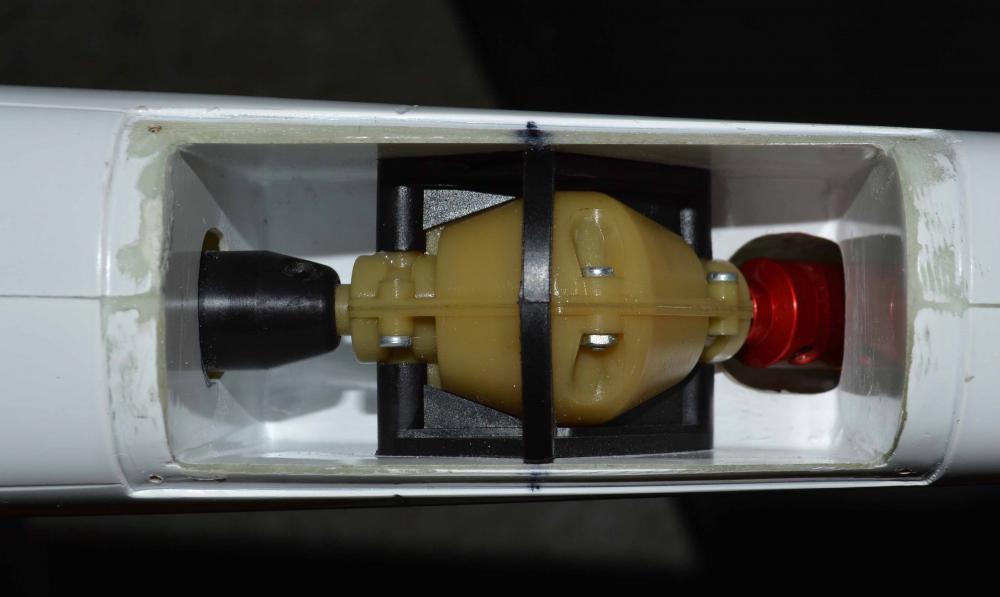

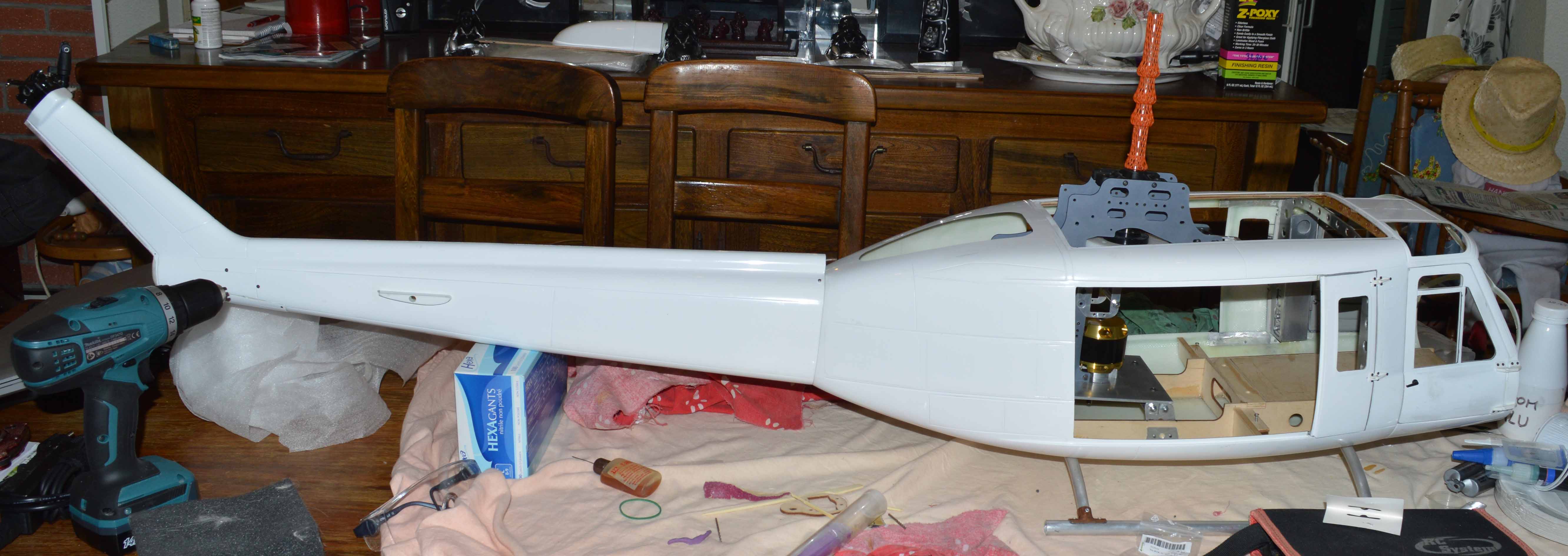

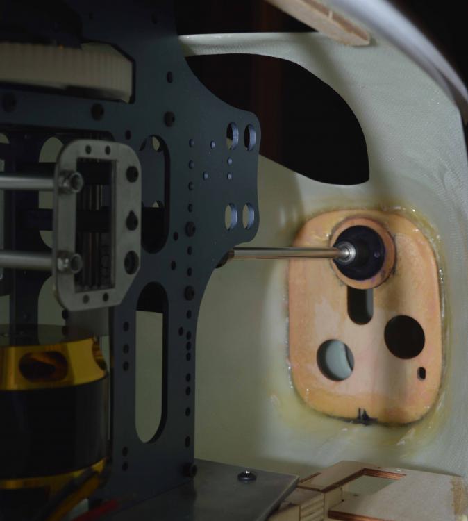

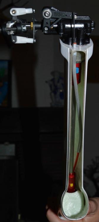

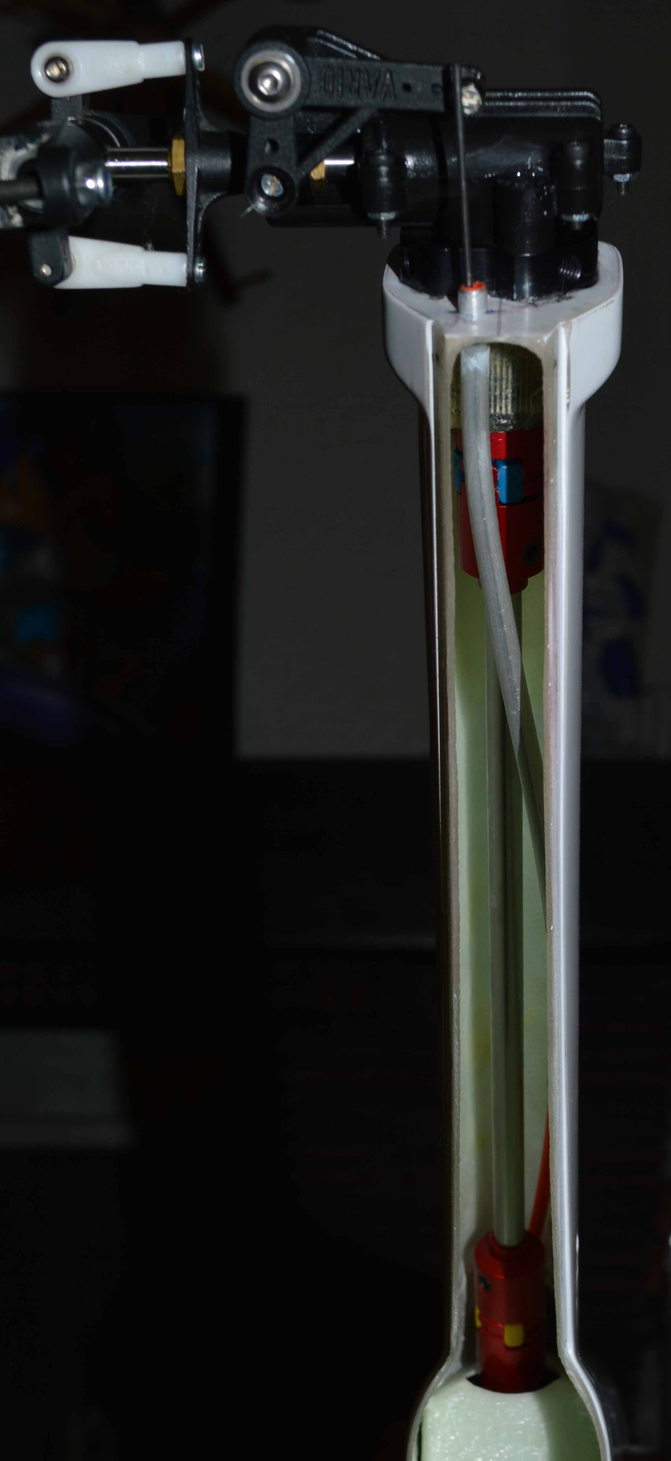

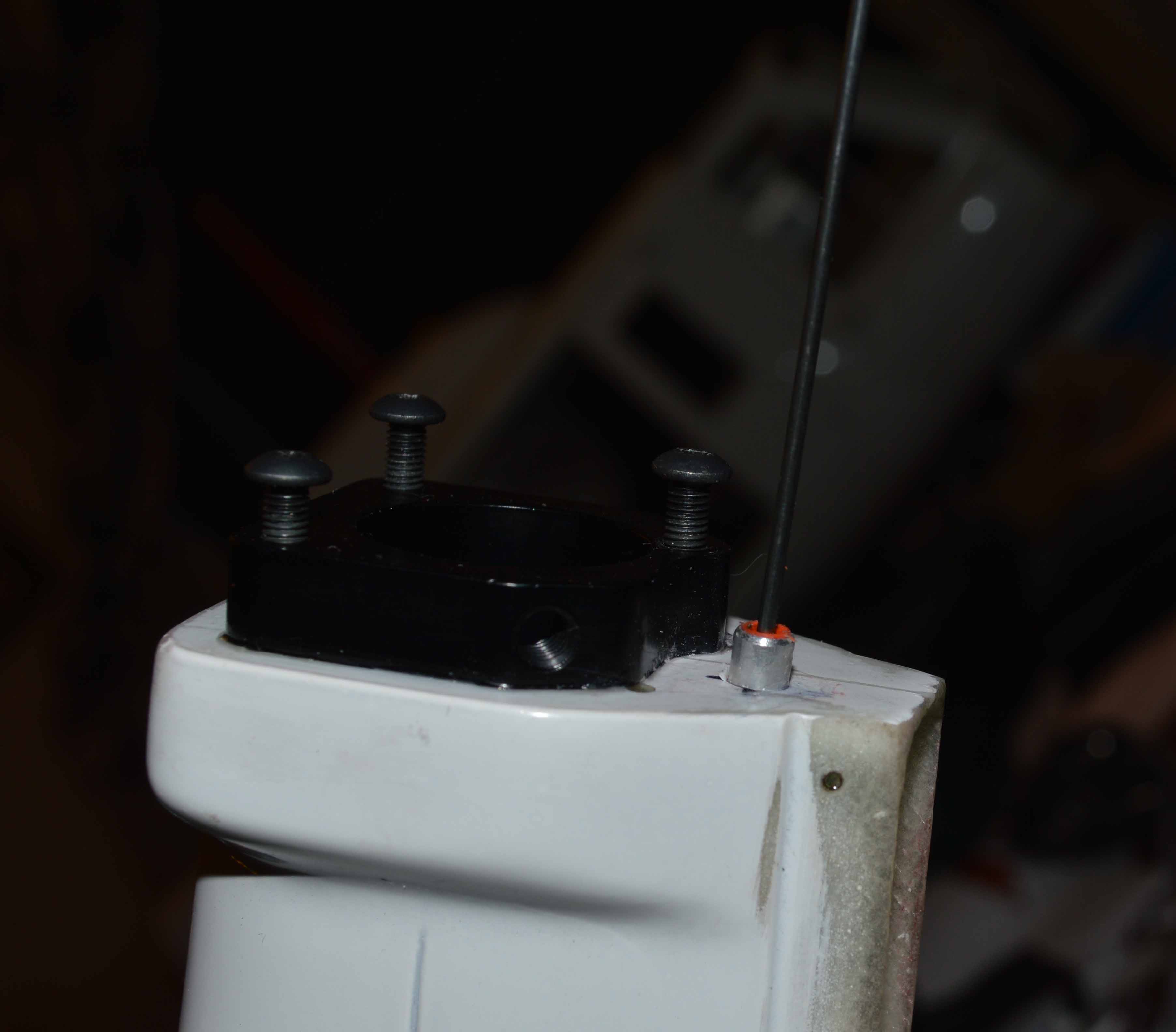

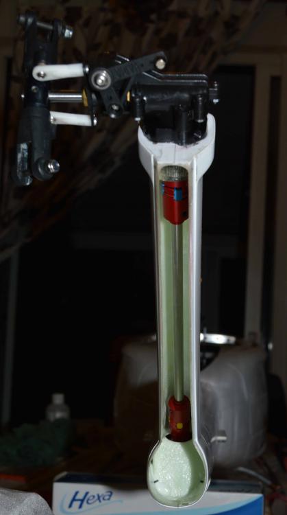

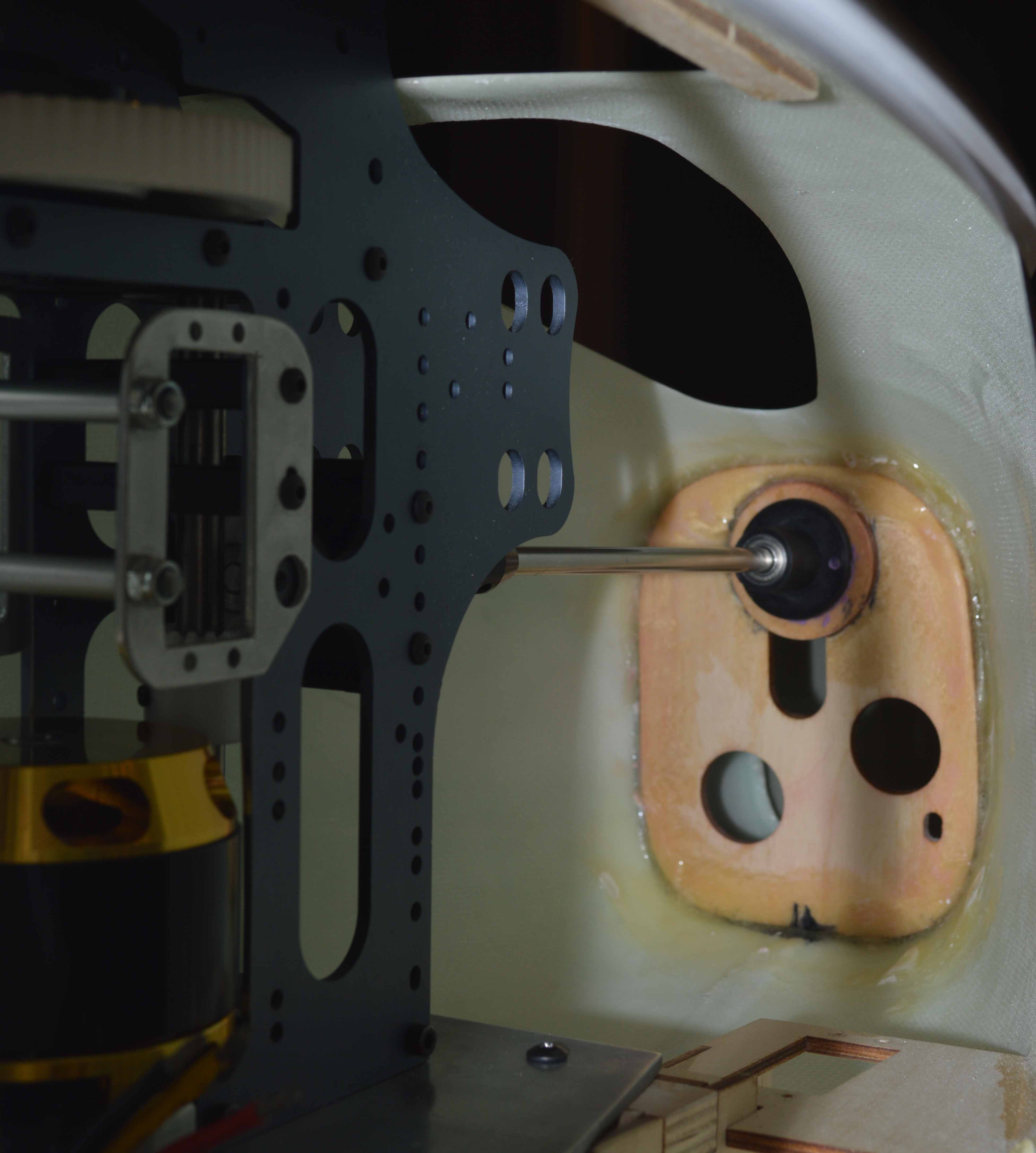

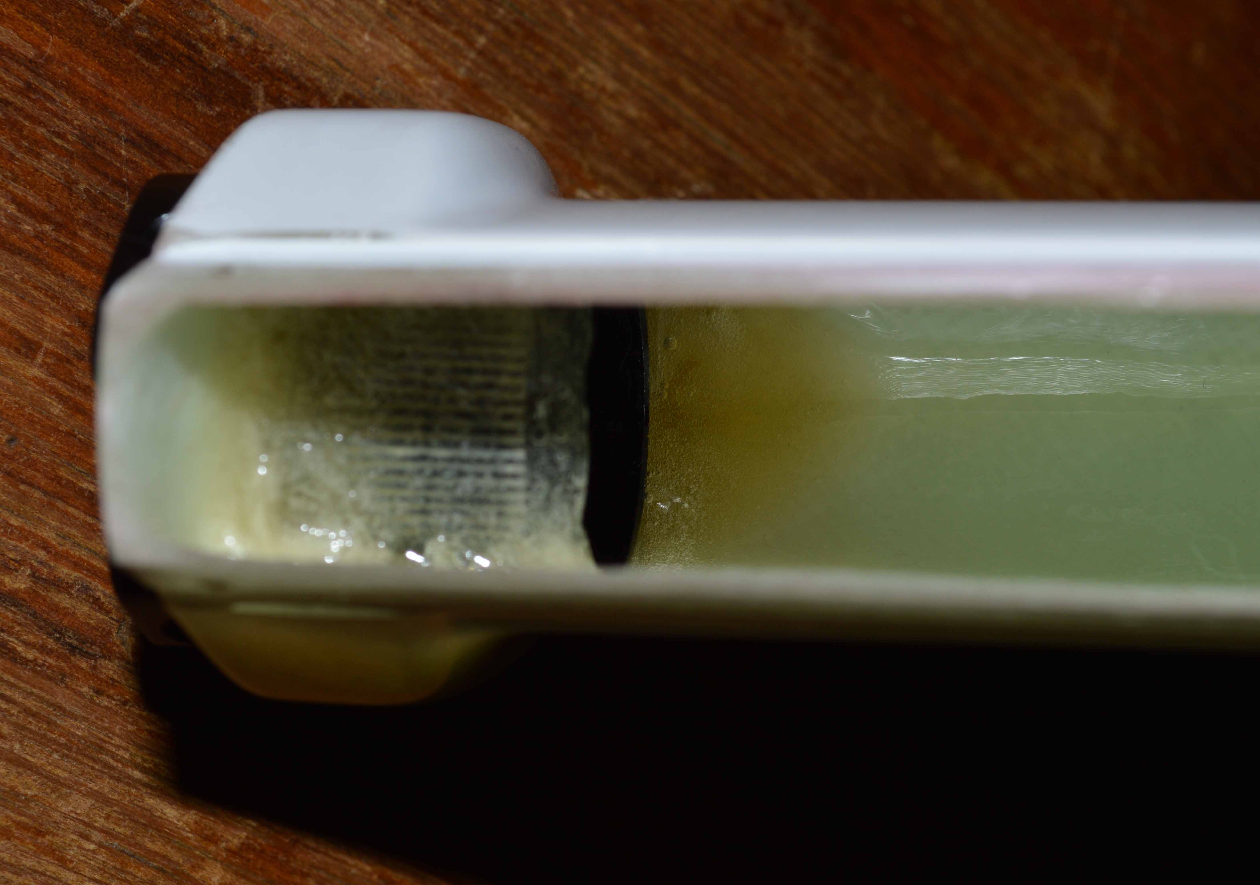

Aller aujourd'hui, je vous présente les derniers travaux réalisés sur le bell. Ils consistaient dans la réalisation de la transmission de l'anti couple. la découpe du tube inox est stressante car on n'a pas le droits à l'erreur!!!! s'ensuit la fixation du support du boitier d'AC. Celui ci a été placer à la cyano puis fibré et résiné avec de l’époxy. Le collage des couple en bois dans la poutre de queue ont étés collé avec de la colle silicone car il m'était impossible d'aller mettre de l'époxy et de la fibre avec mes "grosses mains"!!!!! :)
Ensuite pour finir réalisation de la deuxième partie de la transmission vers la mécanique.

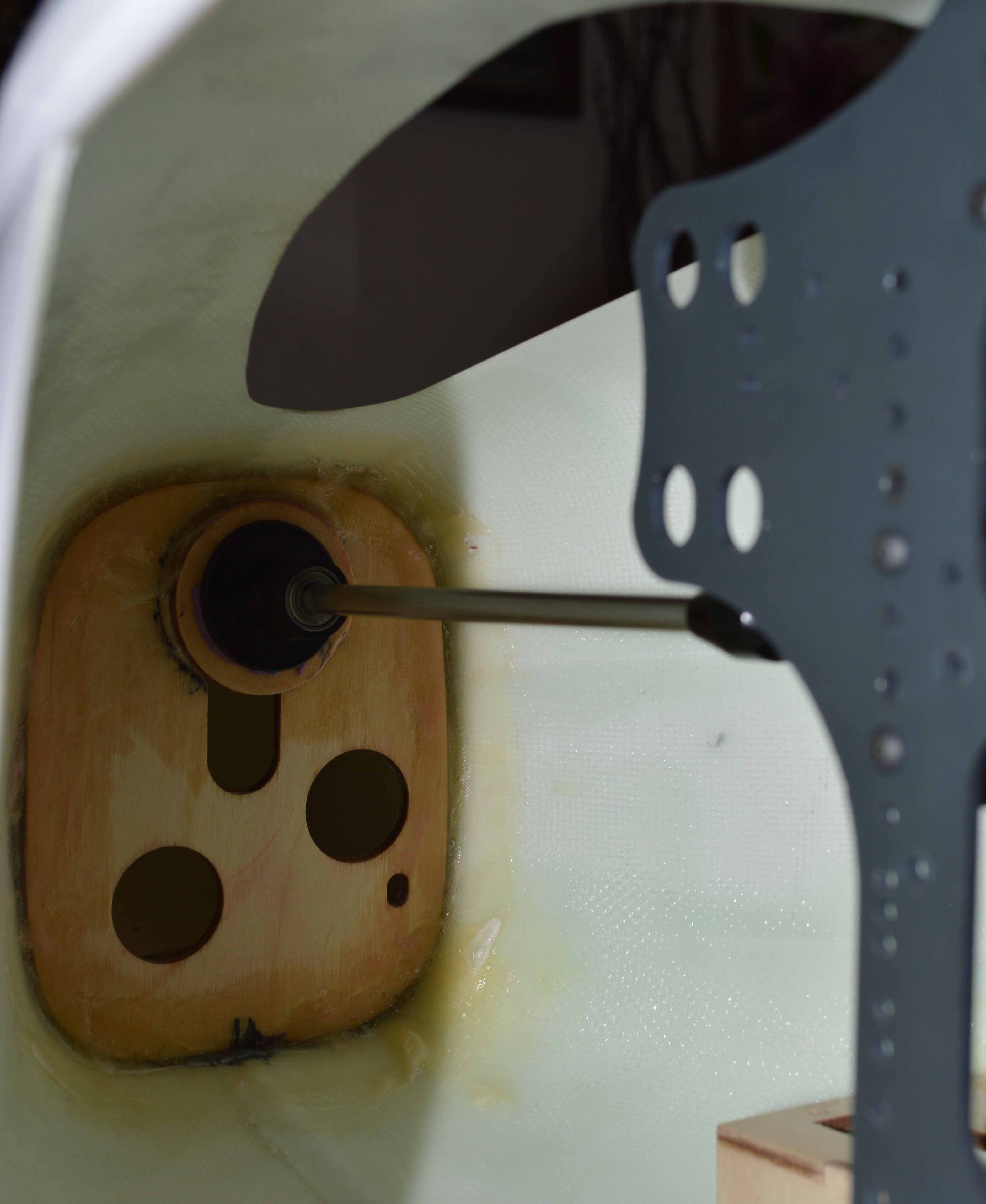

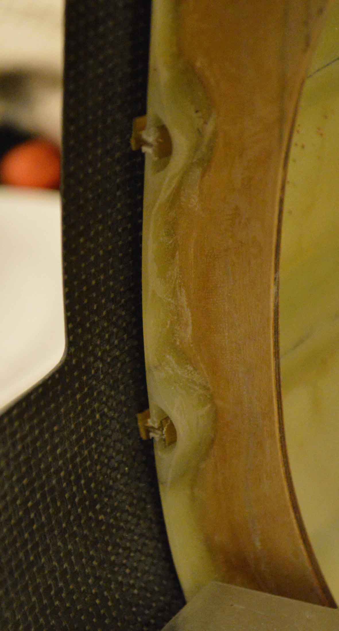

Bonjour Aimé,
Pour la commande de l'AC c'est de l'optimisation. Celle ci se fait grâce à de la corde à piano qui coulisse dans une gaine en plastique (la orange) qui est elle même rigidifier dans la poutre de queue par un tube en Alu. j'ai donc utilisé la chute de celui-ci dans la dérive afin d'évité tout contact avec la transmission car les deux composant passent très près. La courbure en hélice simple permet de se fixe à la dérive sans contraindre la commande dans son mouvement. Ainsi tous est sécurisés
@+ Marc
PS : en plus c'est beau :);) !!!

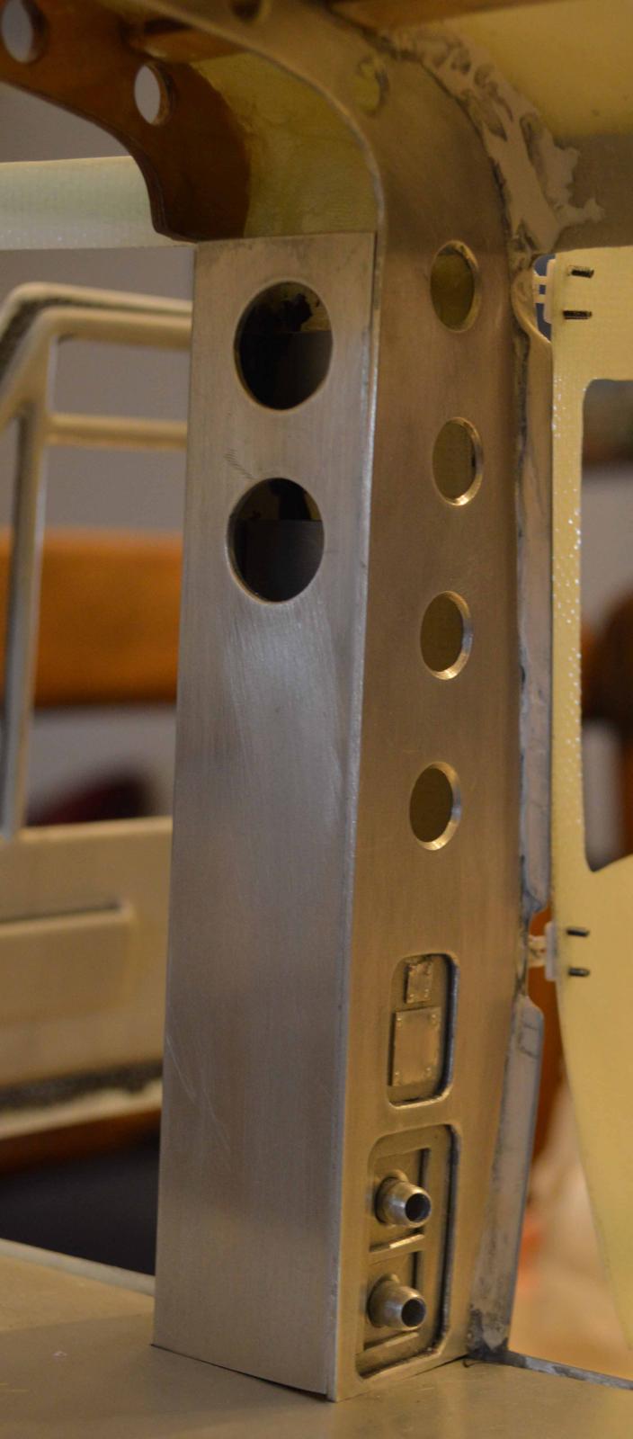

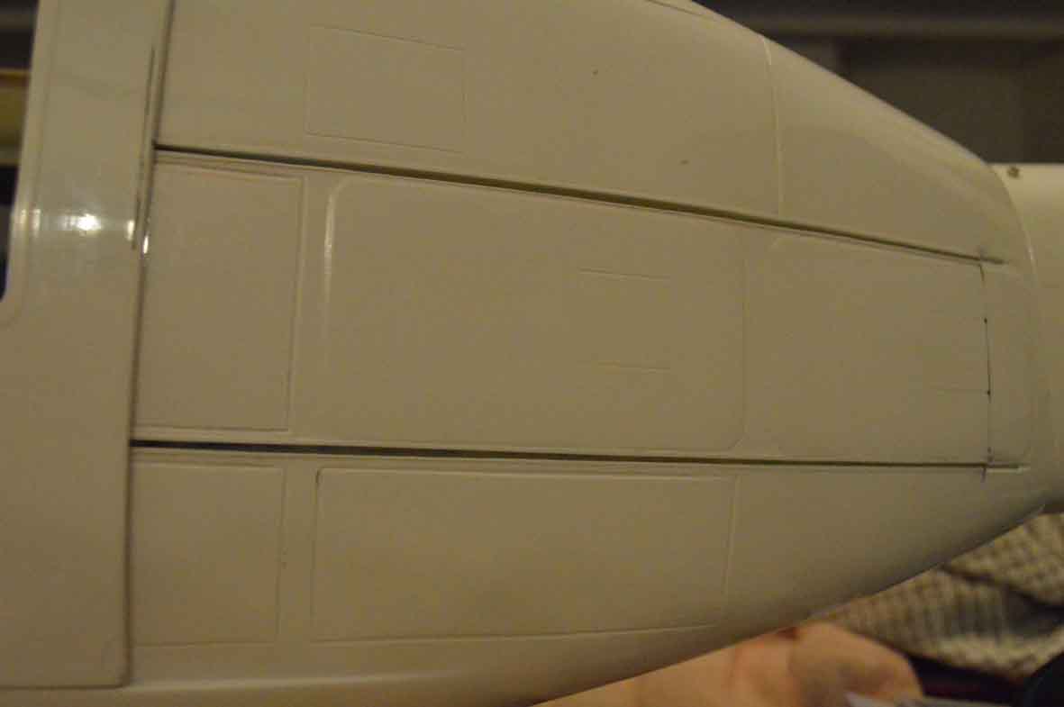

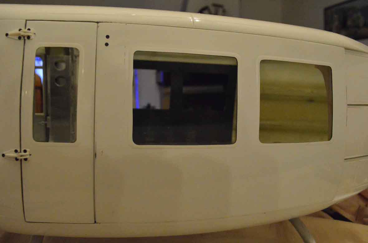

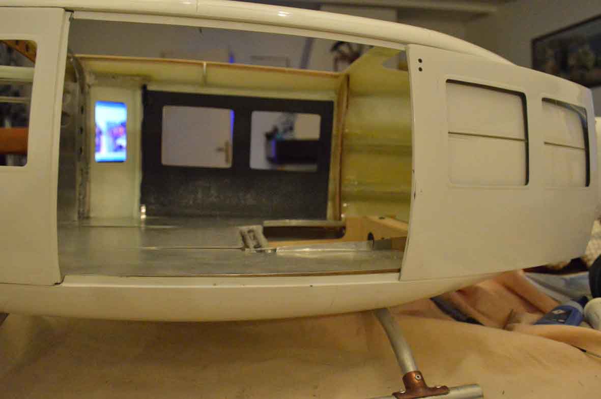

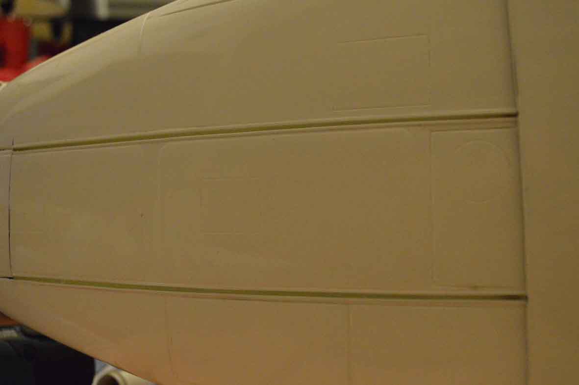

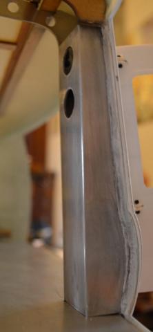

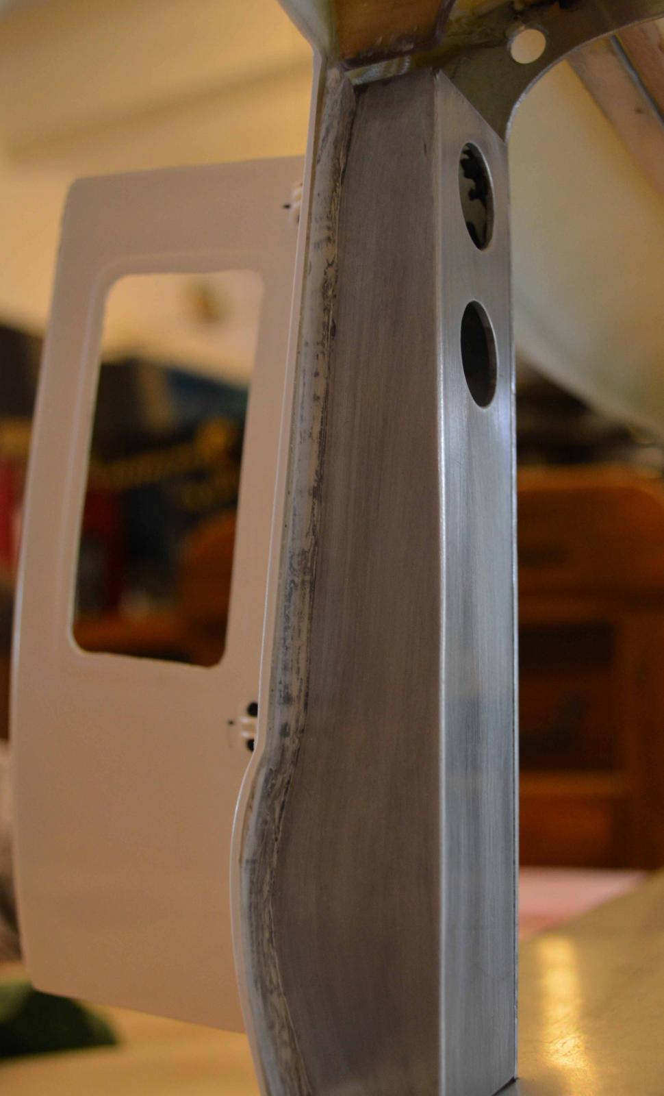

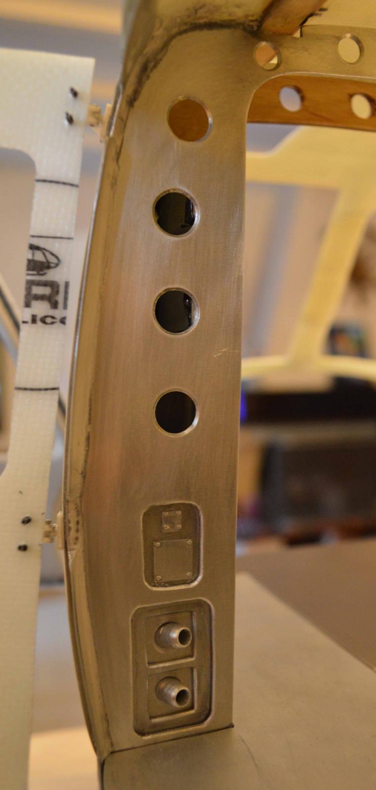

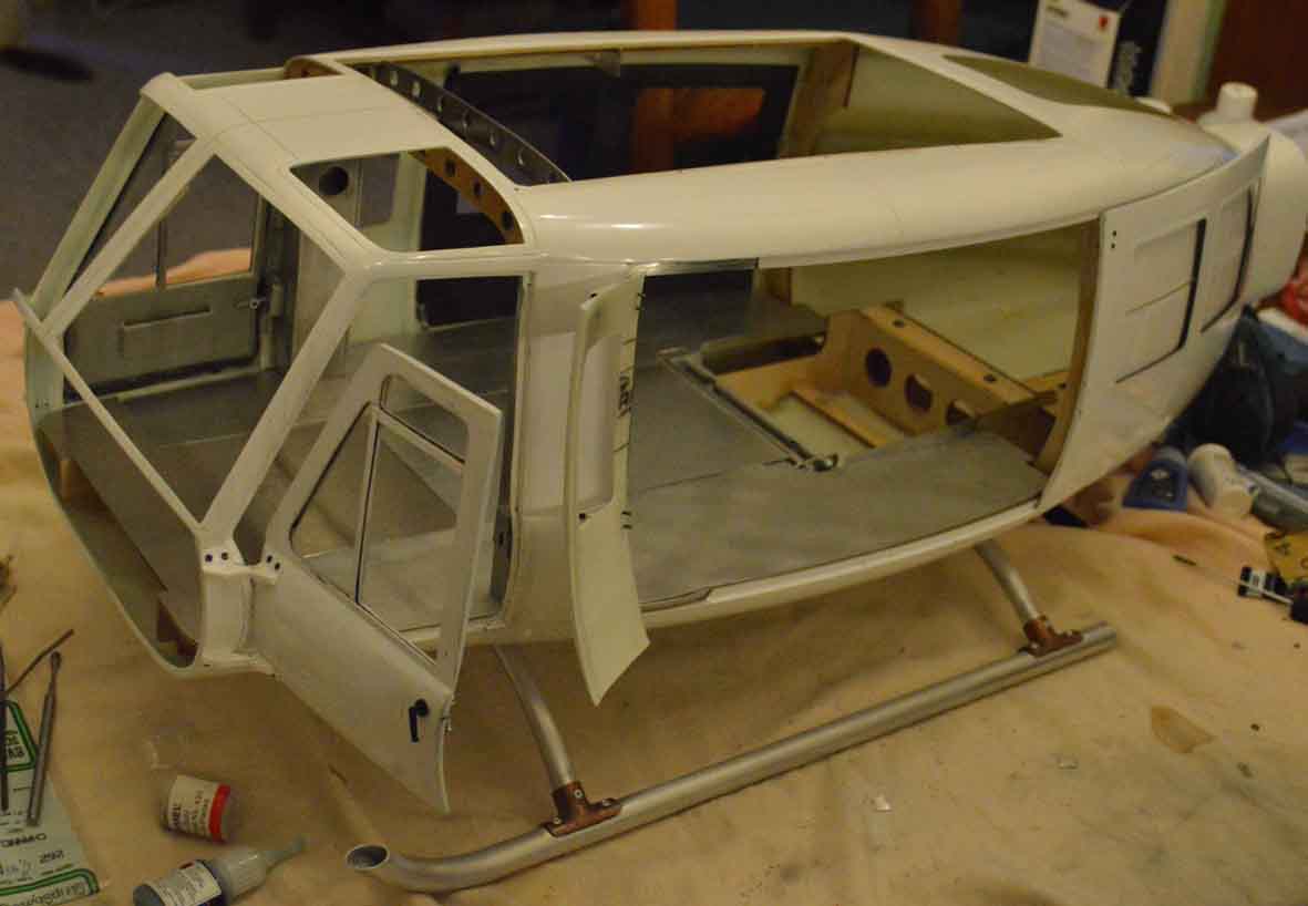

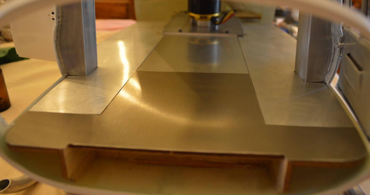

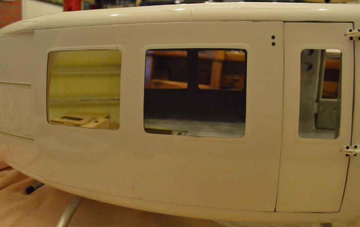

Aller, je vous présente la réalisation des portes latérales (merci à Gregsdu64 pour ces conseils)
il reste à résiner les pièces en métal pour les sceller  définitivement car le tout fonctionne bien, restera par la suite à faire les  détailles et les poignées à placer.
