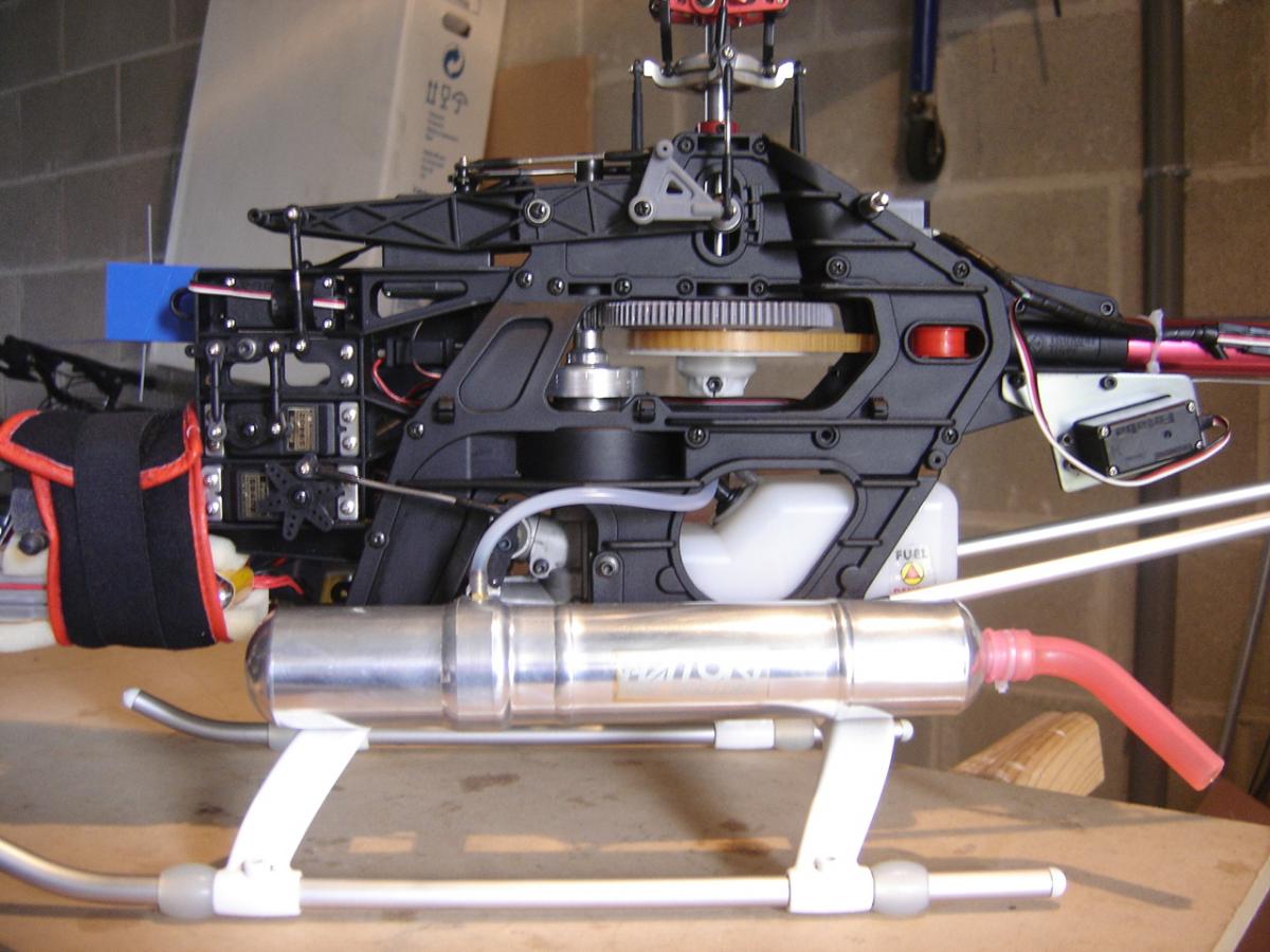

J'ai un raptor 50 titan. Je posais la question car j'ai un accus LiPo qui sert à alimenter toute l'électronique à travers un régulateur de tension.
Une fois que le régulateur, le récepteur et les câbles sont passés, il reste plus grand chose comme place...
Donc soit je positionne la LiPo avec par dessus le régulateur et la réception, soit je laisse régulateur + récepteur sur leurs emplacement d'origine et la LiPo fixée sur le dessous de la cabine.
Mais ça va pas poser un problème pour la LiPo ? Je veux dire que le rayonnement du moteur va pas faire gonfler la batterie ?
Comme promis, une photo de mon installation. J'ai eu accès à une imprimante 3D il y a quelques temps, ce qui m'a permit de fabriquer une pièce sur-mesure pour accueillir récepteur + régulateur.
Je songe même à réutiliser le même procédé pour créer un support pour y loger ma batterie
Bonsoir Toto,
Je n'ai pas beaucoup d'idée en ce qui concerne le positionnement de tes accus de réception;
mais je te déconseille vivement d'utiliser la pièce en impression 3D pour fixer tes éléments dans la configuration que tu présentes (*) ,en tout cas, moi je ne le ferais pas; et encore moins pour tenir les accus!
L'impression 3D c'est bien, ça permet de faire relativement des pièces difficilement réalisables par d'autres moyens.....Mais pour évaluer la résistance mécanique, surtout avec les vibrations qui existent sur nos thermiques, c'est une tout autre histoire!
(*) les 2 "étagères" vont "travailler" en porte à faux et vont finir par casser au niveau du raccordement avec la partie verticale;
Cordialement.
Oui comme le dit Patrick, attention à l'impression 3D, tout dépend du style de machine et de sa qualité.
Oui effectivement la place est cher en plus avec le gryphon  :-)
Mais t'inquiète mets le lipo en dessus, bon après cela dépend aussi de la taille de ton lipo ??
