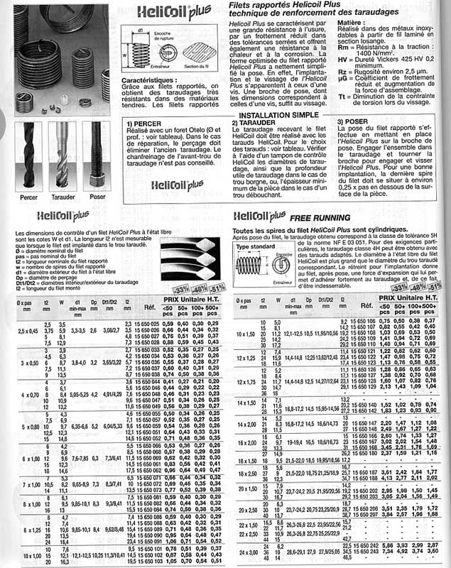

Bonjour à tous .
Pour refaire le filet , il existe un kit de reparation qui permet de rapporté un filet dans une pieces en alu .
il faut juste connaitre le diametre et le pas qu'il faut utiliser .
Ensuite d'aller sur radiospare et cherche dans la section mecanique le kit de reparation filetage .
Je vais regardé dans mon atelier la reference exacte de ce kit de reparation .

Ok, mais est-ce que ça vaut le coup de prendre des risques alors qu'on me propose gentiment une culasse à 25€ ? icon_smile.gif
EDIT : Guillaume je viens de voir ton message, c'est gentil aussi mais même si ça me revient 10€ moins cher je préfère quand même une autre culasse, au moins je ne risque pas de mal refaire le filet et j'aurai la certitude de la tenue dans le temps.
Maxime
