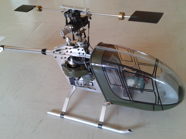

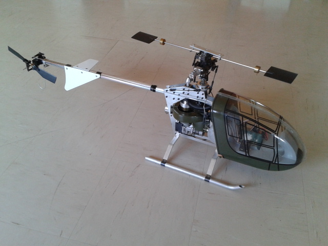

je suis actuellement sur la restauration d'un mini boy ayant appartenu a mon parrain, il n'a pas tourner depuis plus de 20 ans!!!
j'ai déjà démonter/nettoyer/remonter le mini boy au complet il ne lui manque plus qu'un moteur(dessus il y avait un OS MAX 40SF) et les bon réglages pour ma radio car je n'y connais absolument rien en prog hélico sur radio. j'ai également acheter ce dimanche 6 octobre deux autres mini boy trouvé sur Facebook ( un complet à retaper et un second avec un peux plus de taf ;) )
j'aimerais savoir si parmi vous il se trouve des canopy de mini boy en spare et des structure pour toute la partie radio de ce merveilleux hélico dont je suis tomber fou amoureux.
j'espère trouver parmi vous toutes l'aide nécessaire pour avancer dans ce projet
merci d'avance de m'avoir lu
Cordialement Nazerock ;)

Bonsoir et merci pour l'accueil,
concernant La documentation du mini boy j'avais déjà fait mes recherches et avait tout le nécessaire pour réaliser le démontage/remontage de l'hélico je te remercie Erwin. Pour te répondre Steph66 mon expérience en hélico se limite actuellement au modèle à pas fixe, par contre j'ai une grande expérience de pilotage en drone de course pratiquant la discipline depuis ses débuts; voilà donc mon niveau ;) . Gélam Merci pour le lien de la bulle du mini boy je le garde précieusement au chaud.
je vous mettrais quelques photo du travail réalisé sur mon mini boy
