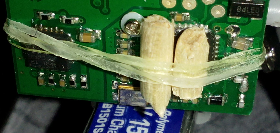

La procédure qui fonctionne est celle donnée par hotelbravo13, il faut impérativement allumé l'hélico avant la radio, et attendre le clignotement rapide de la diode bleue.
Par contre il faut savoir que les 3en1 sont d'origine très mal soudés et que suite à quelques crash, même légers le circuit radio se dessoude et empêche le Bind.
Pour identifier le problème il suffit de faire la procédure décrite par hotelbravo13 en rajoutant une chose, l'appui sur le circuit situé en bas à droite du 3en1, quand tu le regarde de face. Ne pas appuyer comme un bourrin ;)
L'idéal étant de le démonter et de le pincer entre deux doigts.
Certains ont résolu le problème avec un petit collier qui plaque le C.I sur le circuit du 3 en 1.

Bonsoir à Tous !
Bonne nouvelle!
Grace à votre aide j'ai enfin pu trouver la solution
Voilà comment pour tester j'ai corrigé (toujours garce à vous  ;-) ), c'est un peu bricolé mais ça marche.
Sincèrement pour la partie soudure, je trouverais une autre solution cela me semble bien compliqué et trop risqué
je parle de ce lien : http://forum.heli4.com/viewtopic.php?f=194&t=56408
