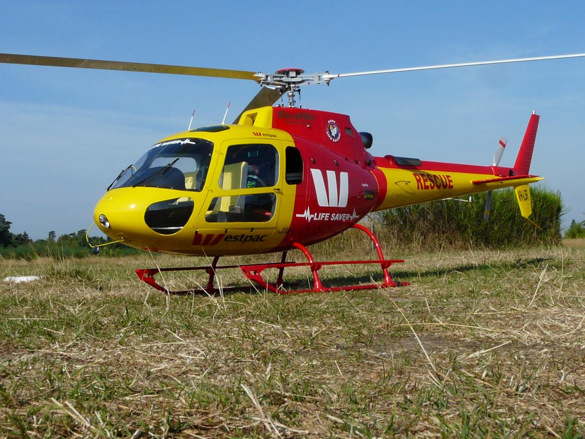

Je confirme .......cet AS 350 version 700 ,volera parfaitement avec un Trex600E, j'ai moi même monté une telle machine ,et elle vole magnifiquement bien,,Gégé t'as proposé de le contacter ,franchement plus rien a rajouter   ! ! !
ci contre une petite photo.........pour info ,il vole maintenant en Haute Savoie ......
Amicalement
Nanar
