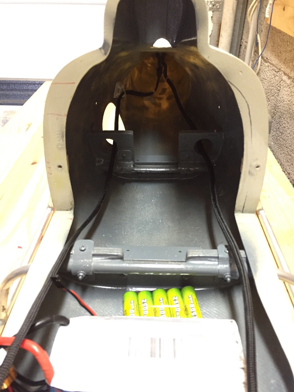

j'utilise de l'aluminium 2017 (AU4G) en épaisseur de 2mm. C'est plus rigide que le carbone et plus lourd sûrement, mais je ne peux pas dire combien de différence, je ne pèse que rarement une machine finie et encore moins les éléments séparés.
j'ai refait ce chassis car sur l'ancienne gazelle j'avais remarqué qu'à force de tailler le carbone pour que tout rentre, l'ensemble semblait un peu souple rien qu'en poussant l'axe rotor latéralement.
olivier

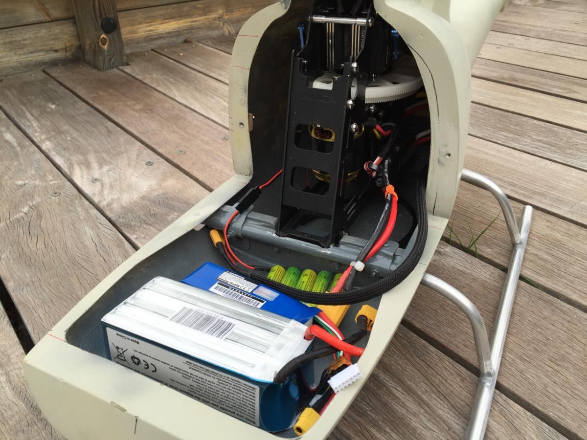

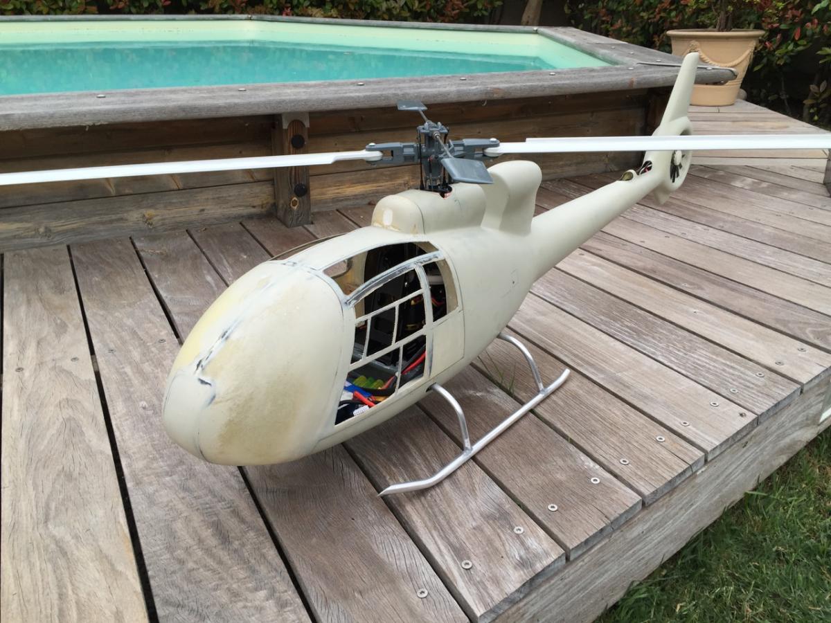

Ça sent bon, voilà les avancées de la journée...
post-13459-0-68457600-1431625797_thumb.jpost-13459-0-93106800-1431625898_thumb.j
post-13459-0-38403400-1431625861_thumb.j
