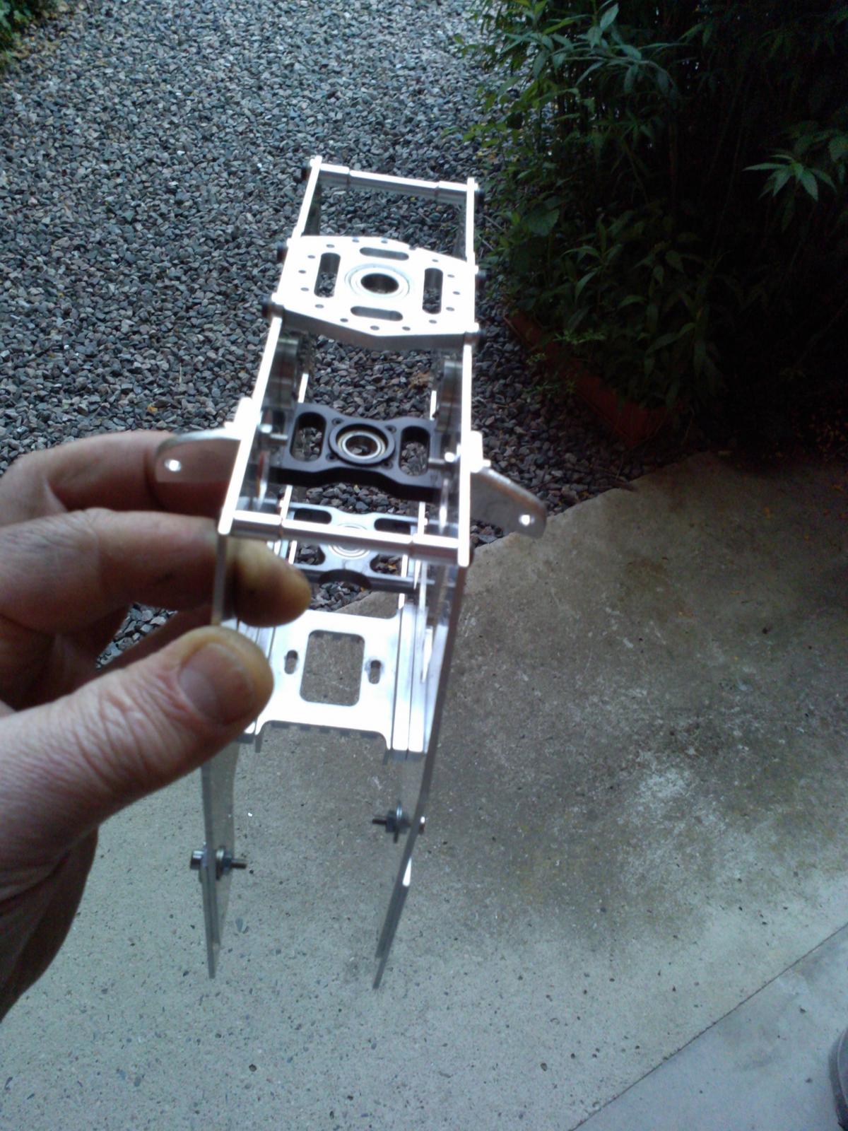

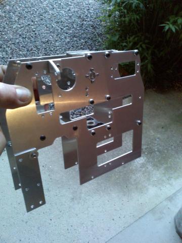

Je n'étais pas à st girod effectivement, il fallait que j'attaque la mécanique de ma gazelle, ce WE j'ai réalisé le chassis central de la mécanique basé sur une méca de trex 600 ESP, mais adapté à ma sauce, et surtout bien plus rigide que celle que j'avais avant.
post-11983-0-16653800-1430851807_thumb.j
post-11983-0-25206500-1430851854_thumb.j
un WE d'usinage donc  :-)

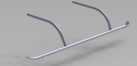

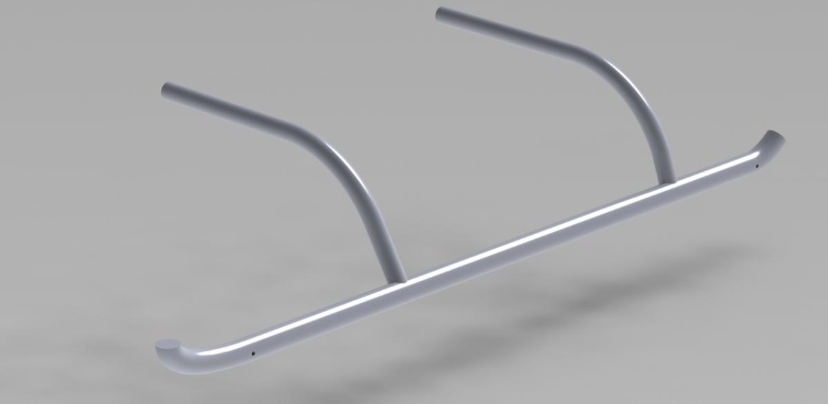

Voilà les plans du train réalisé avec le croquis d'Olivier et les mesures prises sur les Gazelle du musée de St Victoret.
post-13459-0-45758000-1430889546_thumb.j
Train Gauche.PDF
Jambe AV.PDFJambe AR.PDF
Patrick

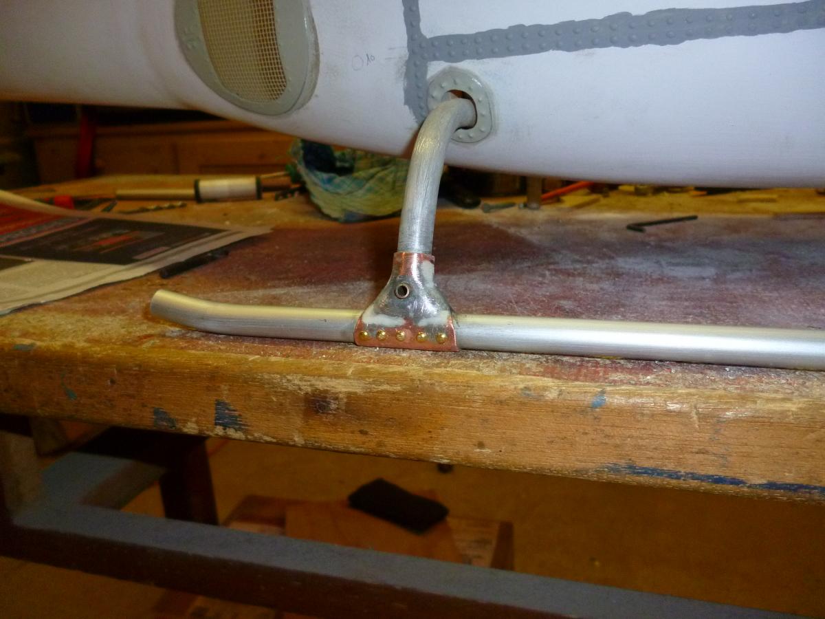

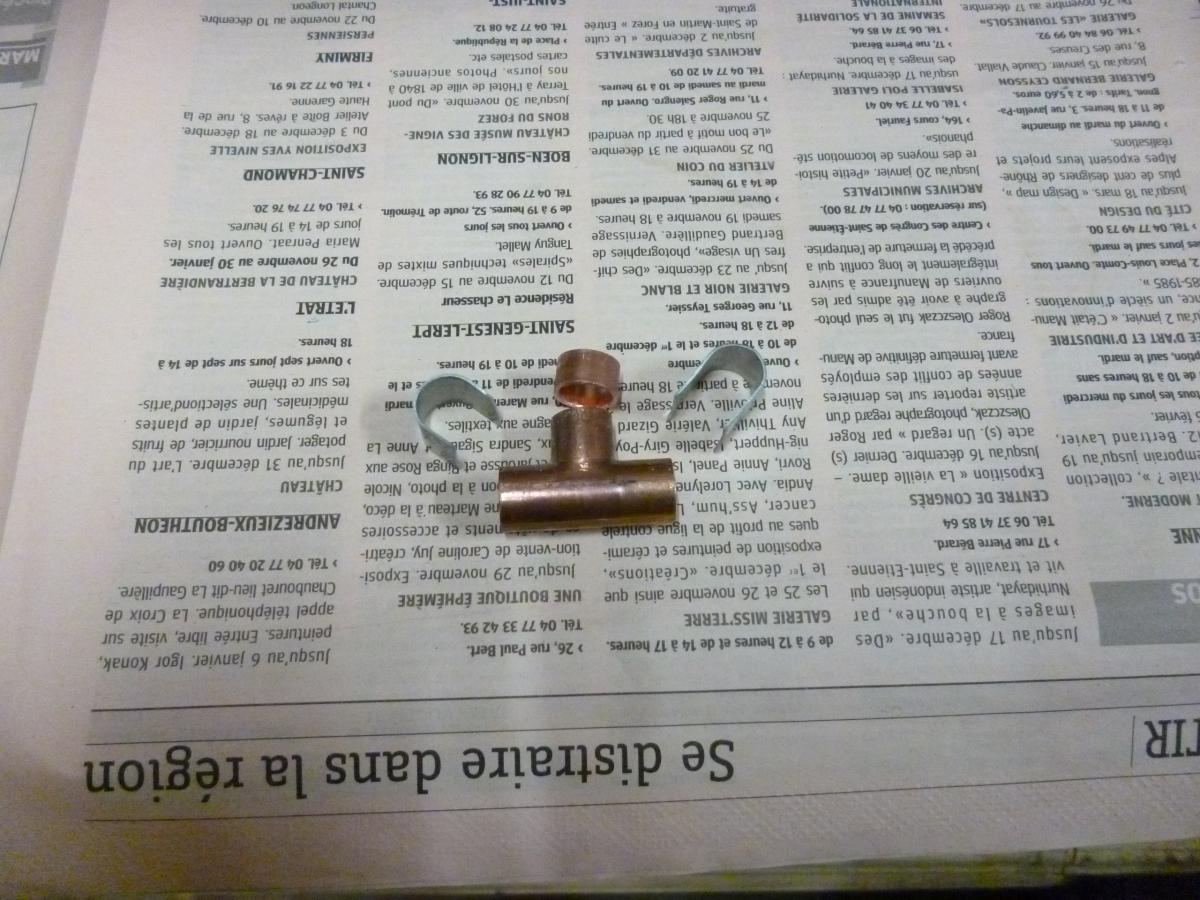

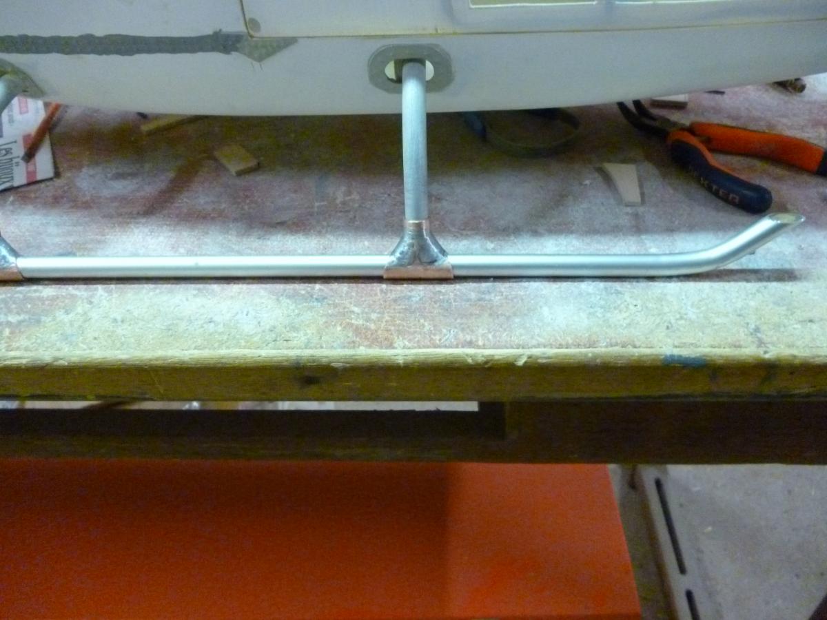

pour les trains, j'ai mis du 10 mm partout, 12 sur les patins n'est pas justifié à mon sens pour deux raisons : d'abord du poids en plus et de deux pour faire la jonction des traverses aux patins il est plus simple d'utiliser des Tès en cuivre de 10.
on a un té cuivre de 10, une petite chute de cuivre 12x10 et deux chutes de zinc, le tout souder au fer électricien, meulé et mastiqué.
post-11983-0-62934500-1430925977_thumb.j
les tés sont collés à l'epoxy (traverses+patins)
post-11983-0-36765200-1430926021_thumb.j
les clous et tube laiton font le côté maquette et renfort mécanique.
post-11983-0-85681600-1430926122_thumb.j
