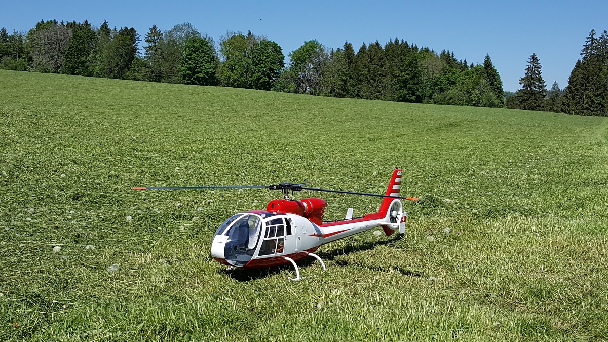

Après des mois de doute, reprise des vols avec la Gazelle.
Mais j'ai un petit soucis que je ne m'explique pas.
Je décolle et constate qu'elle a tendance à partir sur le droite (au cyclique), je pose, je trim, redécolle et tiens un statio correct plus de dérive sur la droite.
Après quelques évolutions, retour en statio et là elle tendance à partir gauche et ensuite de suite...., et c'est pareil en longitudinal.
D'où peut provenir ce phénomène, pour mémoire cette machine est à barre de Bell.
Merci de votre aide

Jean-Michel,
Au niveau matériel c'est un châssis de Trex 600 ESP, barre de Bell, avec 3 Align DS615 au cyclique. Les pales sont des Helitec profil en S, mode governor à 1600 tr/min.
