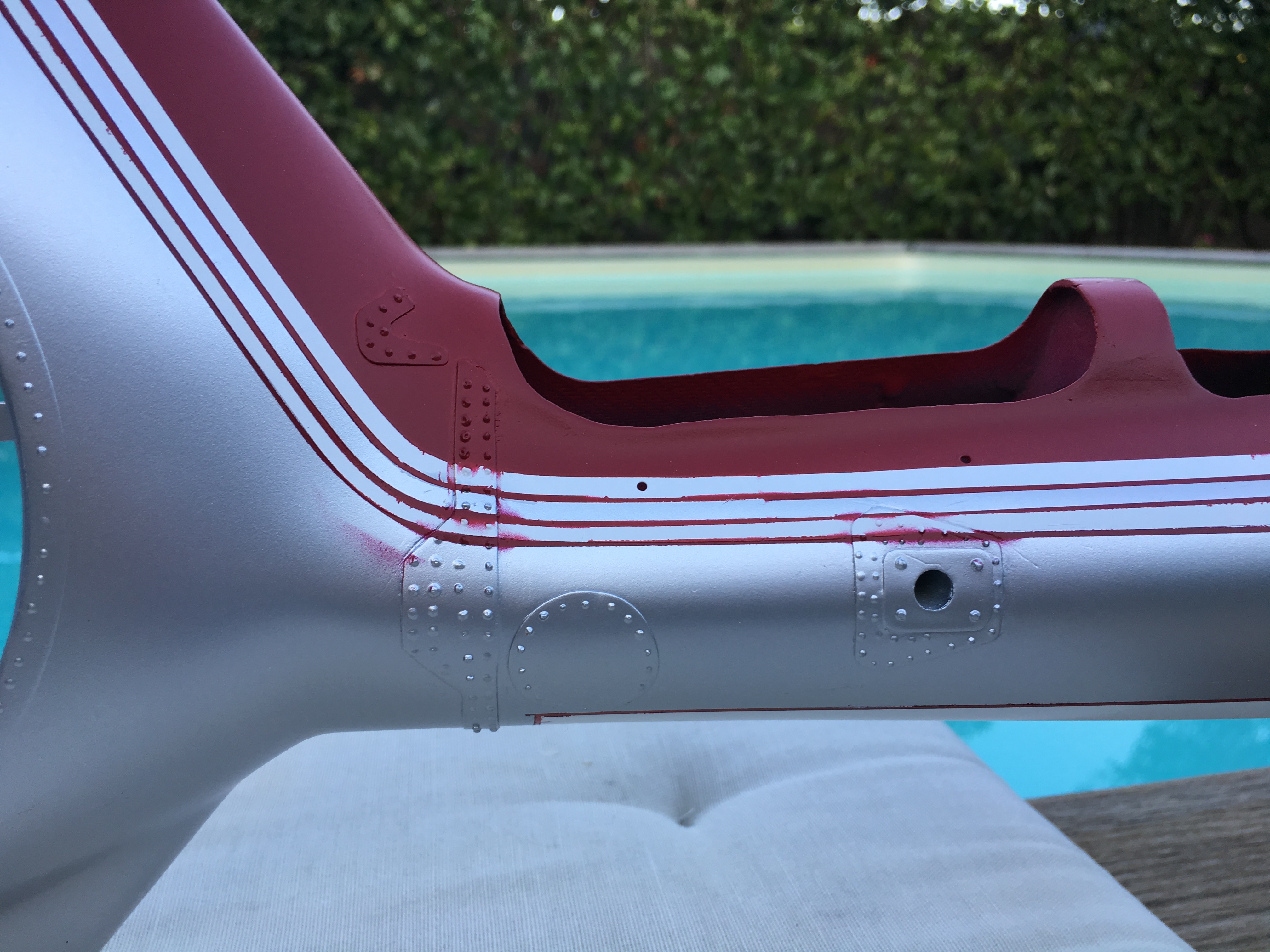

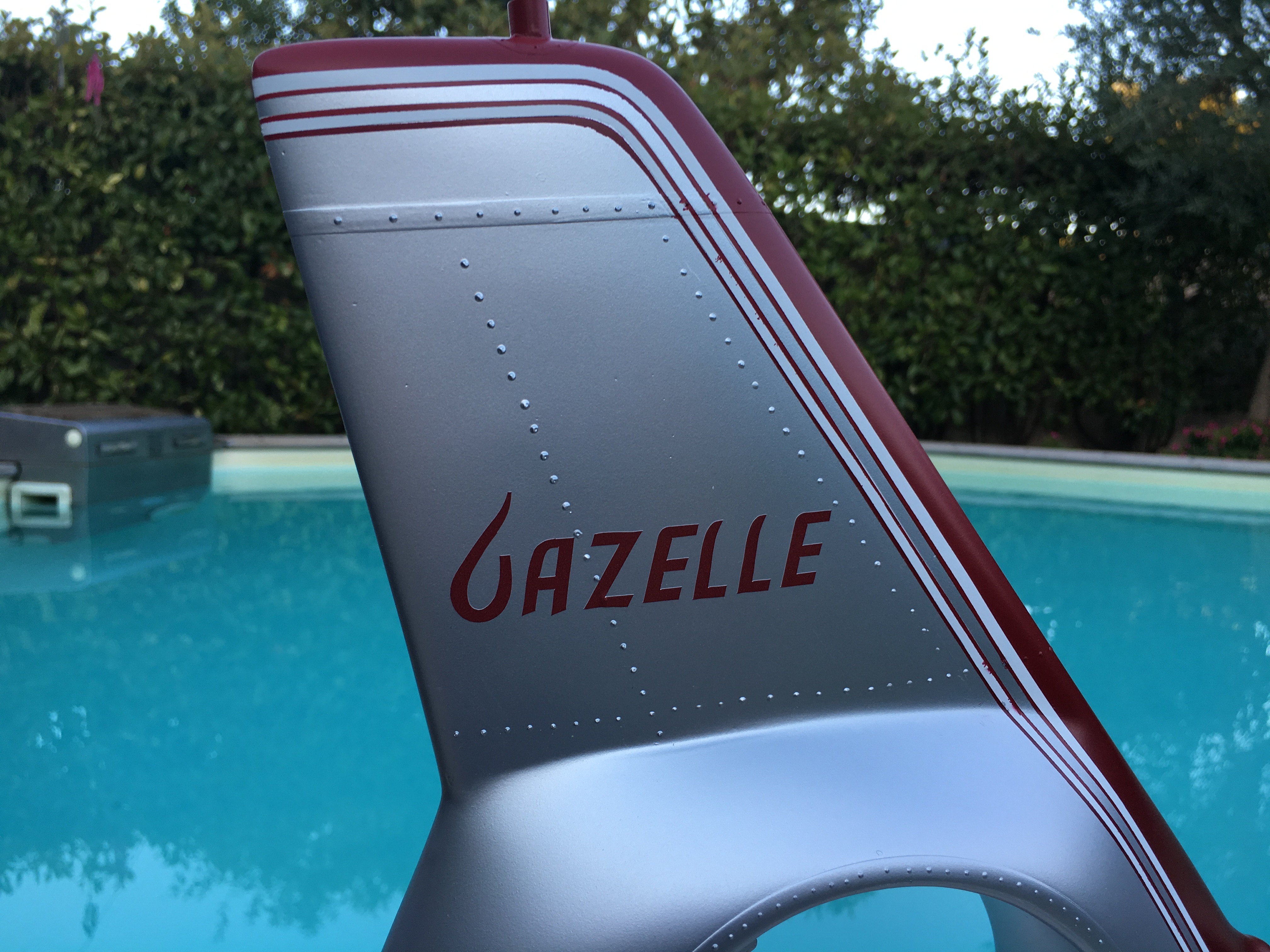

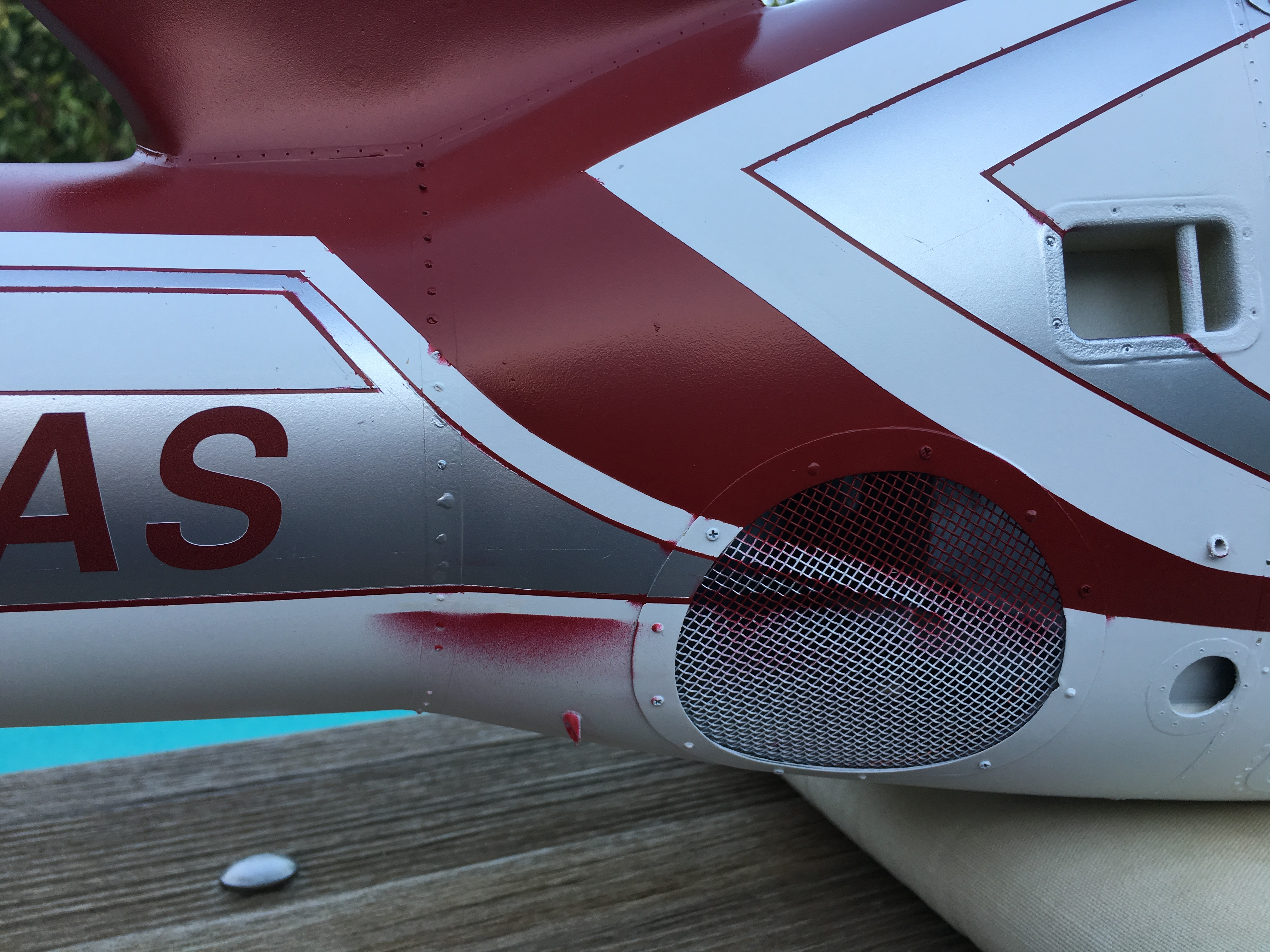

Brut de démasquage, et pas au niveau de ce que je voulais faire.
Comme on dit, "Belle de loin, mais loin d'être belle".
Des petits défauts auxquels je m'attendais.
Et deux grosses boulettes, un filets trop qui n'est pas au bon endroit et un gros pb de marouflage.
Et que certains, (qui ce reconnaisseront, ou ce reconnaitra) ne m'explique pas comment j'aurais du faire, je ne suis pas d'humeur, j'ai assez les boules comme ça.
Patrick

Salut Patrick,
Baisse pas les bras ,c'est rattrapable avec un peu de patience et de se coté la je sais que tu en as.
Cela arrive souvent lorsque le scotch est pas suffisamment appliqué ou dans les virages lorsqu'on tire dessus. Ensuite comme sur tes photos certains oublis de camouflage.
J'ai souvent se problème mois aussi et je pense que même les plus fort peintres se font avoir.
Comment je procède :
- Pour les parties comme sur tes photos 3 & 5 ,je prends un coton tige que j'imbibe d'alcool et je le laisse s'évaporer un maximum et ensuite je nettoie les taches en prenant soin de ne pas enlever la couche inférieure et aussi à ne pas dépasser et si cela marche pas avec l'alcool j'utilise du Métylcétone de la même manière en laissant évaporer mais en plus puissant,
- Pour les filets, c'est plus délicat, je fais comme ci-dessus mais en imbibant un peu de sopalin que je laisse évaporer. je plis la pointe d'un tournevis avec et après avoir délimiter à l'aide d'un scotch je frotte modérément en changeant régulièrement ma dite "gomme".
Fait des essais au préalable sur une petite partie et tu verras cela part très bien. Ensuite j'imagine que tu vas égrener tes couleurs au tampon
ou au 2000 avant de vernir, donc plus rien ne se remarquera.
Bon courage, tiens moi au jus.

Bon alors voilà,
J'ai eu Fred au téléphone hier soir qui m'a tout expliqué (après il faut mettre en pratique).
En gros masquage pétouille par pétouille, aéro et ainsi de suite, en commençant par tous les défauts de couleur grise, puis de blanc, puis de rouge.
La seule étape que je n'ai pas faite, faute de temps et de bibines, c'est refaire les filets rouges tous identiques en épaisseur.
Voilà le résultat après ma nuit blanche, à 5h de mat et je m'arrête là, j'ai rdv avec la carrossier à 8 h pour mettre le vernis (ensuite il est en congés) et j'aimerai être au Leman avec cette Gazelle.
Comme je l'ai dit à Fred je n'ai pas l'intention de faire ni les championnats du Monde, ni de France, ni aucun concours, juste avoir une belle machine (pas forcement un bijoux)  pour venir vous voir.
En tous cas merci pour vos messages d'encouragements et encore un grand merci à Fred pour sa proposition et son assistance téléphonique, il a le savoir faire et le savoir être.
A ce soir pour le résultat final, après une bonne sieste.
Patrick
Super Patrick , tu a réussi à reprendre les plus gros défauts !
beau boulot , ne t'inquiète pas , tu pourra + tard reprendre tes filets même après le vernis !
Dans l'immédiat tu peu faire vernir , attention à tout se qui est rivets , se sont des sources à coulure . !
