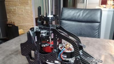

Bonsoir à tous, Petit passage avec une photo de ce qui sera les commandes de vol principales de ce Cobra. Voici 3 servos Futaba BLS451 qui serviront à animer et contrôler cette maquette.     Bo

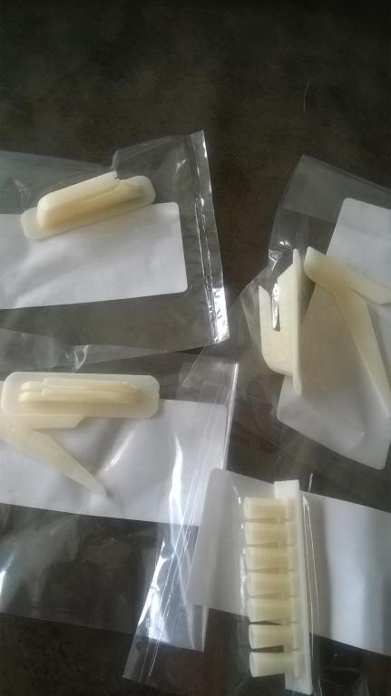

Un petit colis vient d'être livré en fin de matinée, il arrive tout droit d'Angleterre.
Un petit colis de chez Fine Scale Modela avec quelques accessoires maquettes pour mon Cobra, les 3 coupe câbles notamment.
De la belle cam, rien à redire et service très rapide.
Ces accessoires étant prévus pour le Cobra Hirobo j'ai du les retaillé un petit peu mais rien de méchant, tout y va parfaitement bien.
Voici une photo une fois déballé.

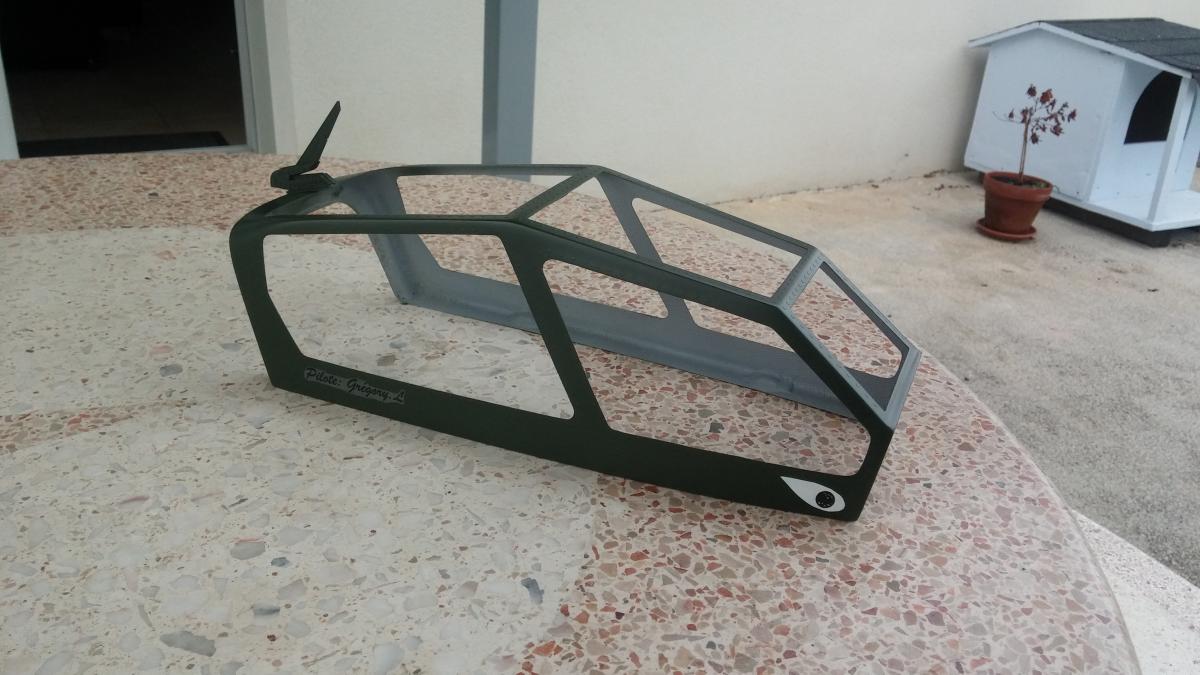

Aujourd'hui les premières pose de décalcomanies ont étaient faite.
Verdict, cela fonctionne super bien, aucun regret de les avoir fait moi-même. Sauf que un des seul transparent, mon nom, étant collé après le vernis, le pourtour se voit un peu, ce qui est amplifié par la photo, en réalité c'est beaucoup moins visible. Le papier étant légèrement brillant et mon vernis légèrement satiné la différence est obligatoire. Mais reste très propre.

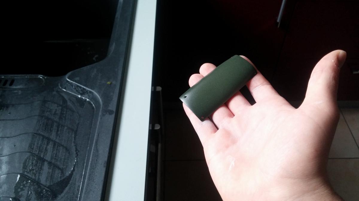

Voici la partie "verrière" une fois vernis:
post-15257-0-16268100-1418498813_thumb.j
post-15257-0-62303000-1418498900_thumb.j

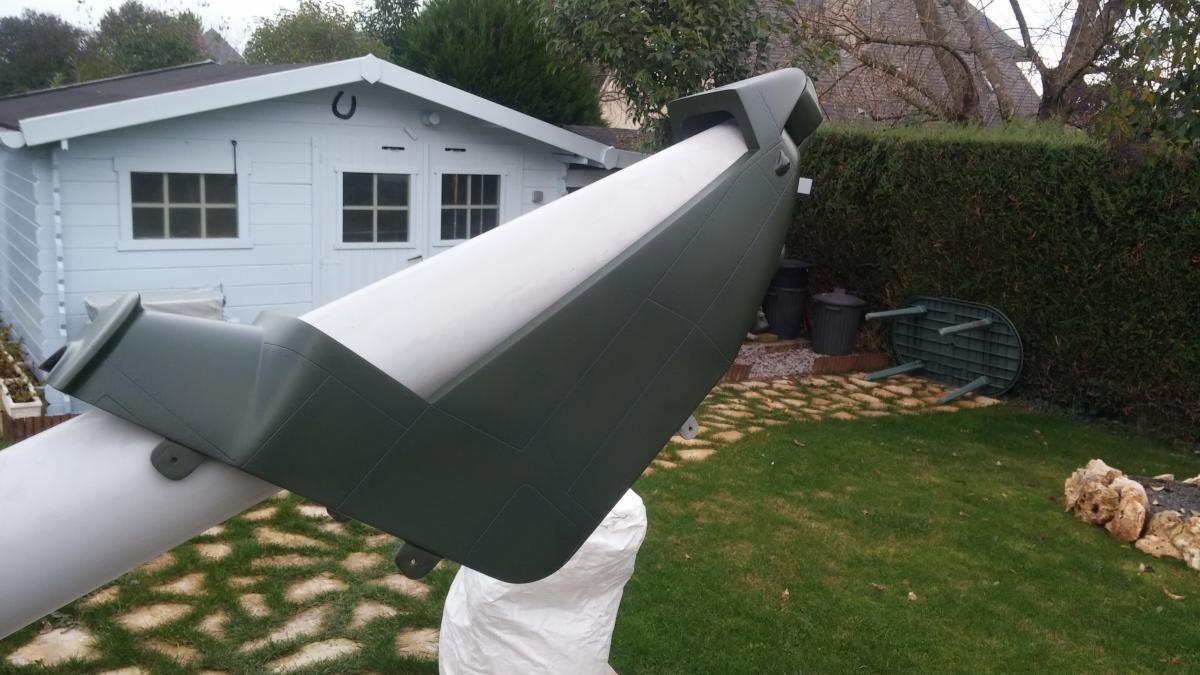

Bonsoir à tous,
Voici quelques photos des derniers travaux,

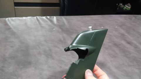

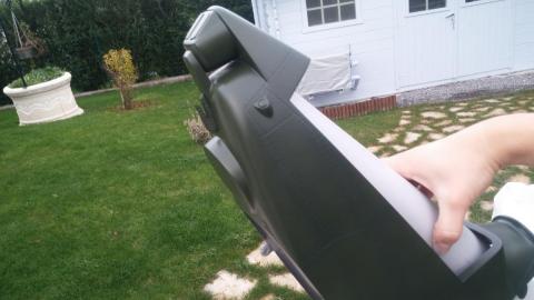

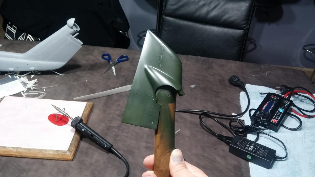

J'ai peint et vernis le capot arrière situé en haut de la dérive. Le vernis à super bien prit, et s'est parfaitement tendu, un régal après tout ce travail, en espérant que le reste du fuso fera pareil.
Dès demain je vais y fixer la LED flash à son emplacement, la première du kit qui sera définitivement en place. Preuve que sa avance.
post-15257-0-87704300-1418760898_thumb.j
post-15257-0-08103400-1418760921_thumb.j

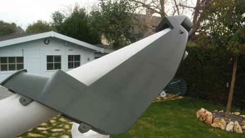

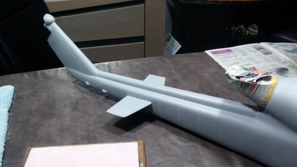

Ensuite la queue étant prête à peindre, j'ai commencé la pose des rivets sur celle-ci, sa avance le boulot et sa évite de tous les poser d'un coup. Il ne me reste plus que la partie centrale à finir de poncer pour enlever les derniers défauts.
post-15257-0-33891500-1418760940_thumb.j
Sa commence à bien prendre forme avec ces étapes, et le canon est en cours de peinture aussi, j'ai commencé aujourd'hui et pense le terminer pour la fin de semaine.

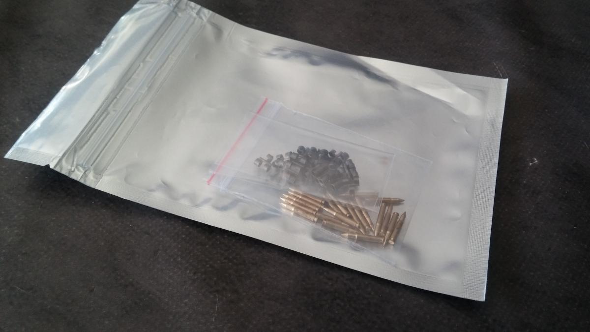

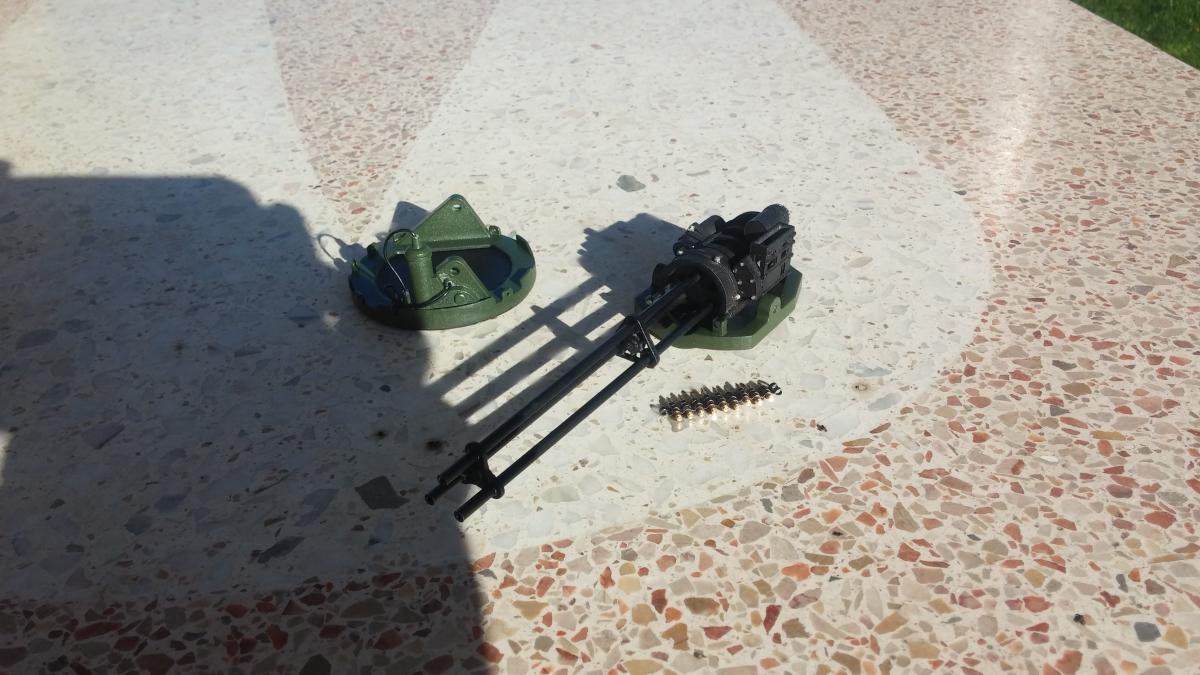

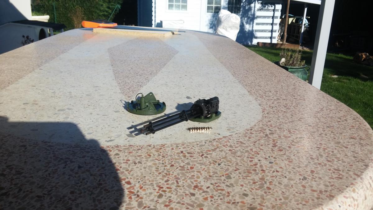

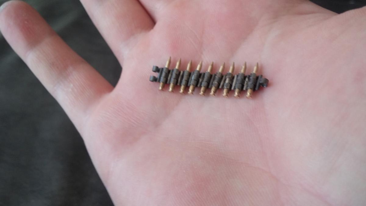

Voici ce soir une grande étape de terminée, celle qui va donner à ce Bell un vrai look de "Gunship", son canon M-197.
Aujourd'hui j'ai reçu les cartouches de 20mm qui lui donneront encore plus de réalisme, ces dernières ainsi que leur rail sont entièrement en métal, aucune pièce de plastique, de la belle qualité.
Les voici en photo:
post-15257-0-07865300-1419276552_thumb.j
Une fois assemblées:
post-15257-0-85497700-1419276586_thumb.j

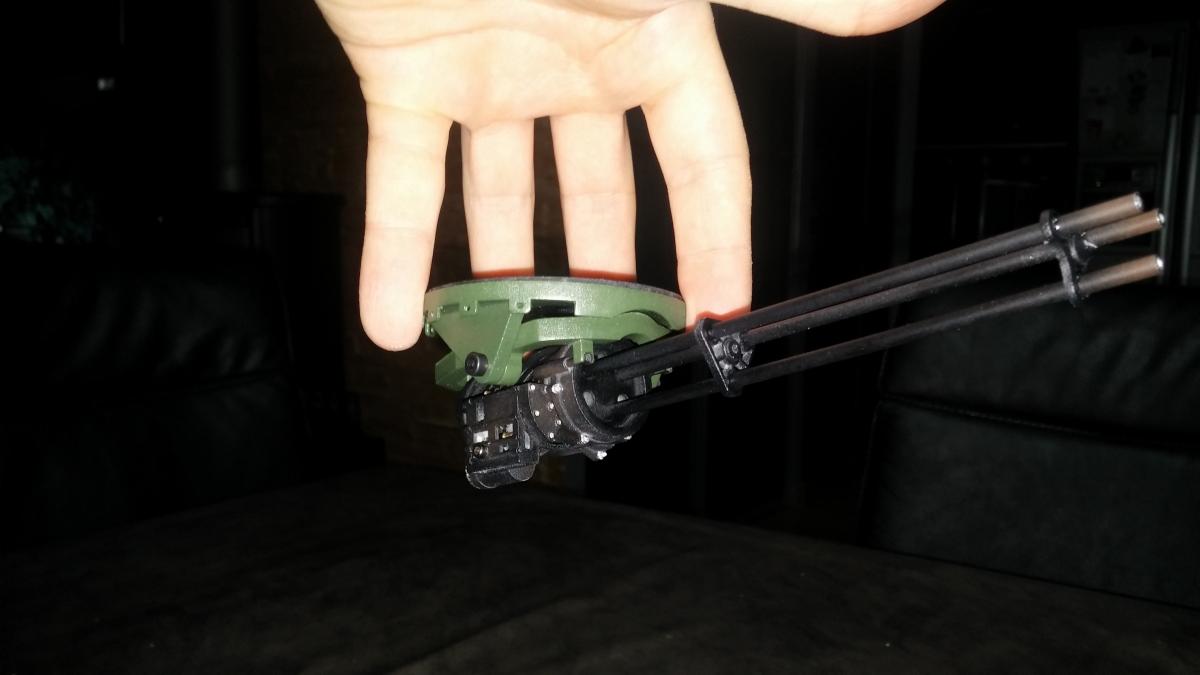

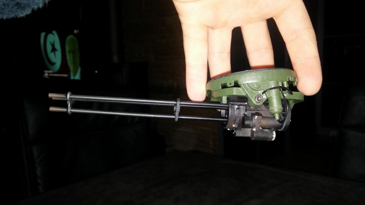

Maintenant le fameux canon, le voici peint et vernis, prêt à être assemblé, même les fausses durites hydrauliques sont reproduites:
post-15257-0-76531800-1419276625_thumb.j
post-15257-0-59369600-1419276670_thumb.j
post-15257-0-66784000-1419276716_thumb.j
Et voici le canon une fois assemblée avec ses munitions, un résultats de plus beau et des plus réaliste. Sur les photos ont voit bien les effet d'usure de ce dernier, mais je ne compte pas les heures de boulot passées rien que sur l'ensemble:
