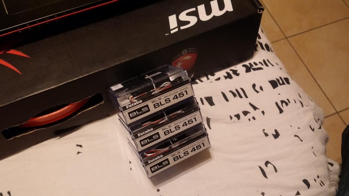

Bonsoir à tous, Petit passage avec une photo de ce qui sera les commandes de vol principales de ce Cobra. Voici 3 servos Futaba BLS451 qui serviront à animer et contrôler cette maquette.     Bo

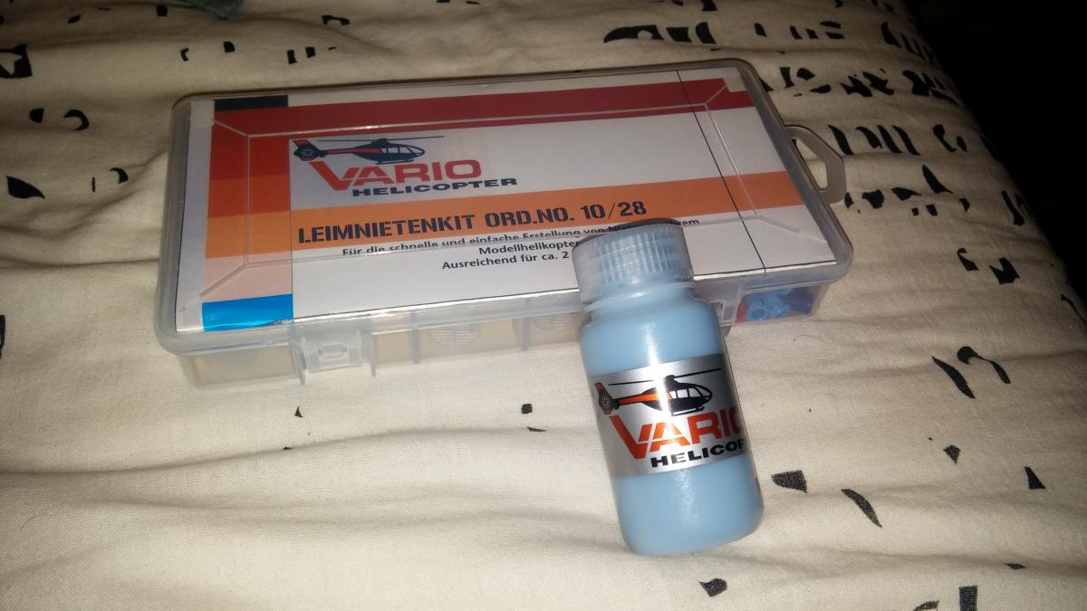

Une fois apprêter je pourrai lui réaliser les lignes de rivets à l'aide du kit Vario particulièrement adapté à ce genre de travail.
Il possède la colle spéciale ainsi que 4 seringues avec plusieurs buse de différents diamètres par rapport à l'échelle de la machine.
Une fois les rivets réalisés je pourrai y fixer les accessoires maquettes qui je l'éspere arriveront à temps.
Et ensuite peinture.
Voici le kit de rivet "colle" Vario:

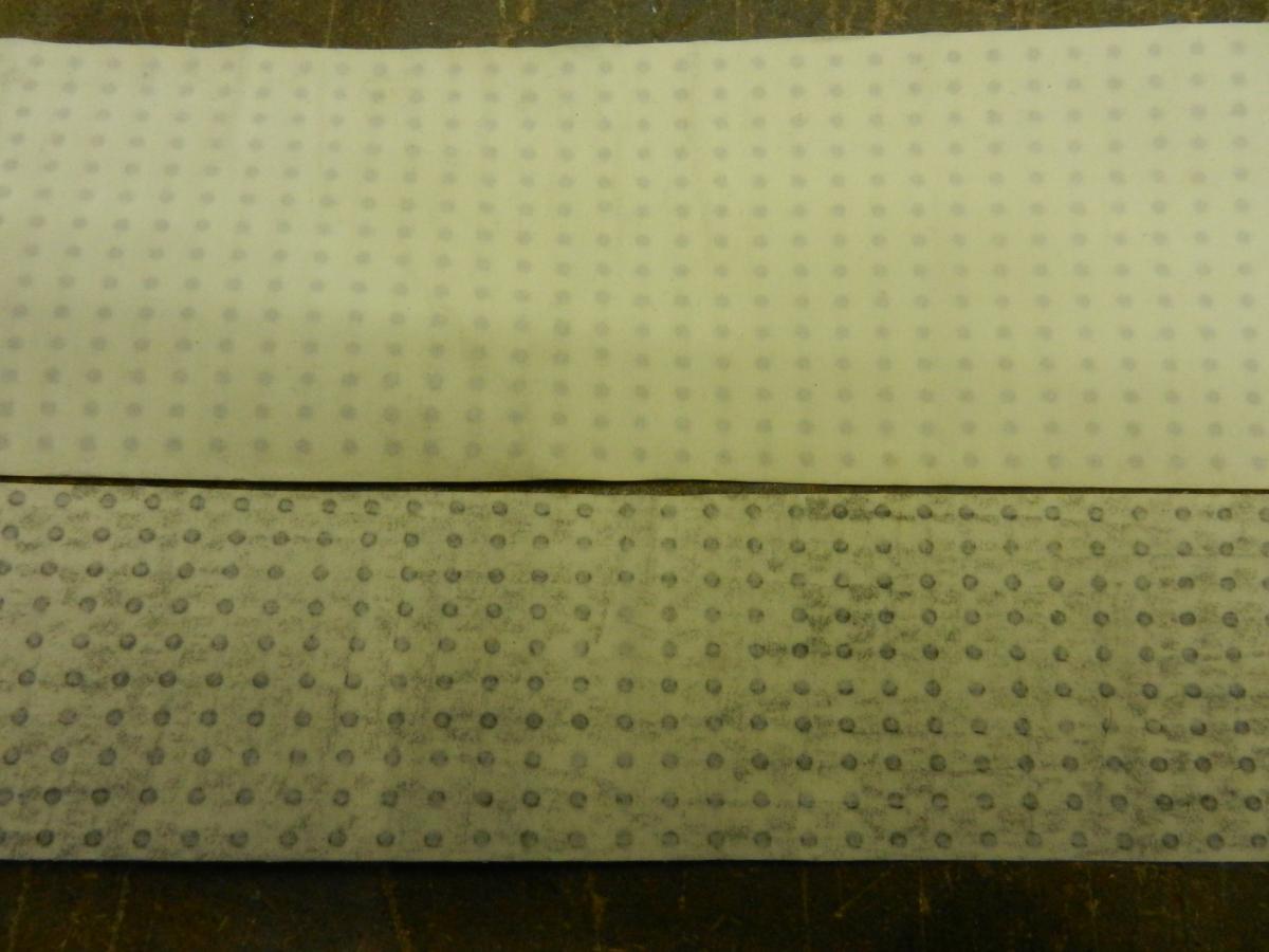

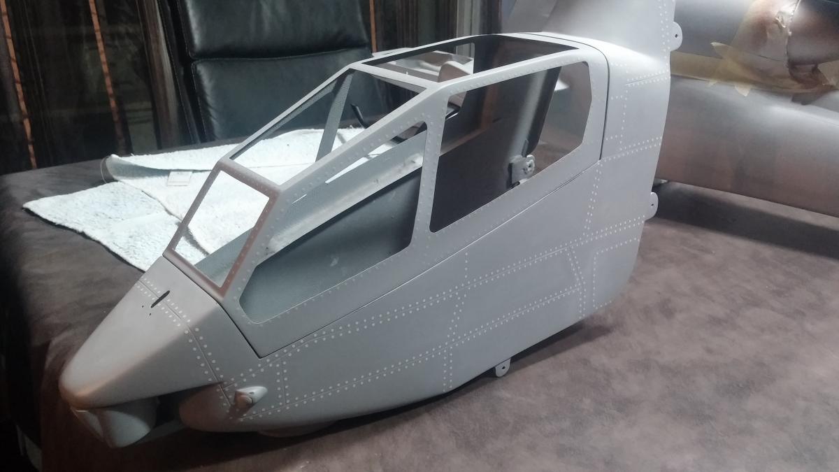

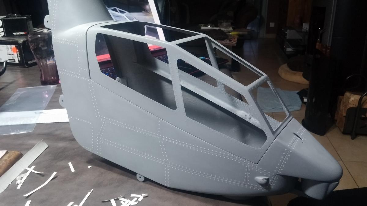

Après des essais en rivet colle, le kit Vario est de super qualité et fonctionne super bien. La colle forme de belles têtes de rivets et seche relativement vite.
Cependant je n'ai pas la patience de les poser avec cette méthode qui demande énormément de temps et de précision.
En plus il faut faire de petits rivets sur ma machine, j'en sont donc revenu à acheter les sachet de rivets autocollant Vario, qui font parfaitement leur boulot et qui sont adaptés à l'échelle de ma machine.
Cette après midi j'ai passé 3h non stop pour poser les rivets sur le côté droit de la partie avant du fuselage.
J'attaque le côté gauche la.
Et la partie avec les verrières à subi sa greffe de rivets hier soir et je viens de l'apprêter, ce qui me permettra de passer cette partie du fuselage en peinture dès demain.

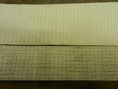

Salut, je ne le vois pas sur ta photo .. mais une astuce pour les rivets autocollants ...
Passes du crayon noir sur la feuille de transfert, c'est plus facile pour le repérage, surtout quand tu dois prendre une nouveau morceau et que tu veux continuer la même ligne, c'est plus simple pour garder le même espace .. ;-)
Cliquer sur l'image pour agrandir
post-11161-0-82991700-1417798708_thumb.j
Bon collage, Oli également adapte des 6.000 Rivets et + ...  :mrgreen:
Oli

sur l'ecureuil j'avais tracé les lignes au crayon papier sur le fuso avec une regle souple ensuite au debut je collais les rivets vario sur les lignes :-))) j'en enlevais un sur deux pour espacer un peu plus ... mais toujours avoir la meme distance et ensuite je passais la seringue a main levee qui etant sous pression fournissait de facon regulière presque sans appuyer regulierement... comme ca pas d'erreur sur l'alignement ni sur l'emplacement des gouttes ca allait super vite...

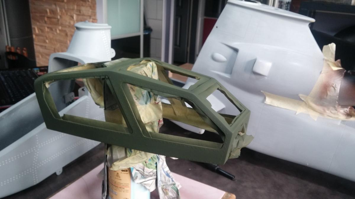

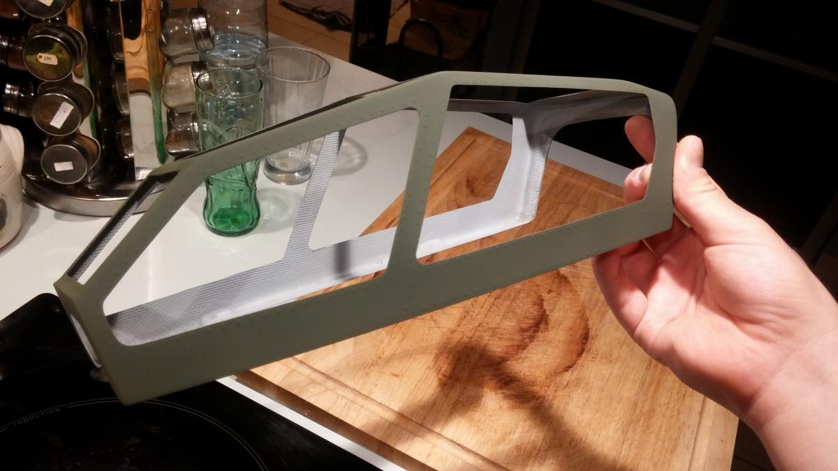

Pour ma part ce matin je viens de peindre la partie "verrière" à l'avant, ce qui me permet de vérifier la teinte de la base ainsi que de vérifier que les rivets se voient correctement.
De ce côté la je suis entièrement satisfait du résultat, il ne manquera plus qu'a fixer les derniers accessoires maquettes et à vernir en satiné cette partie du fuselage.
Voila quelques photos de cet étape:
post-15257-0-14052000-1417859156_thumb.j
Une fois peint:
post-15257-0-65818800-1417859218_thumb.j

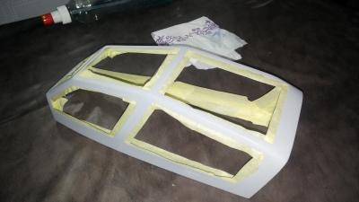

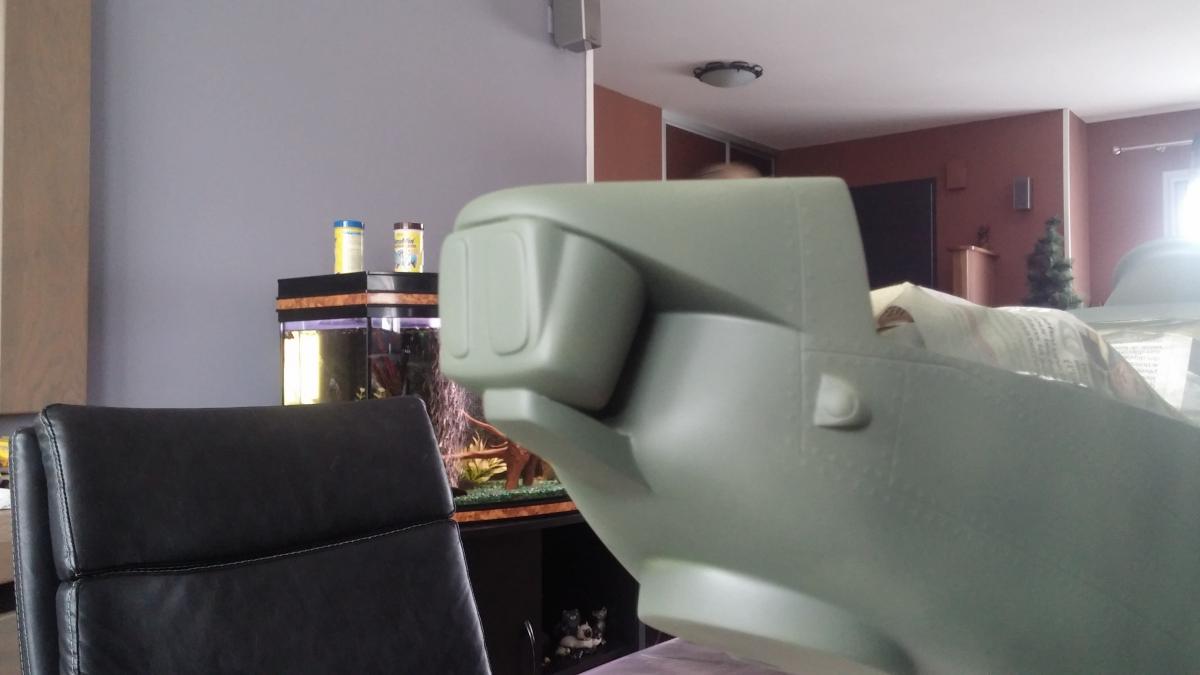

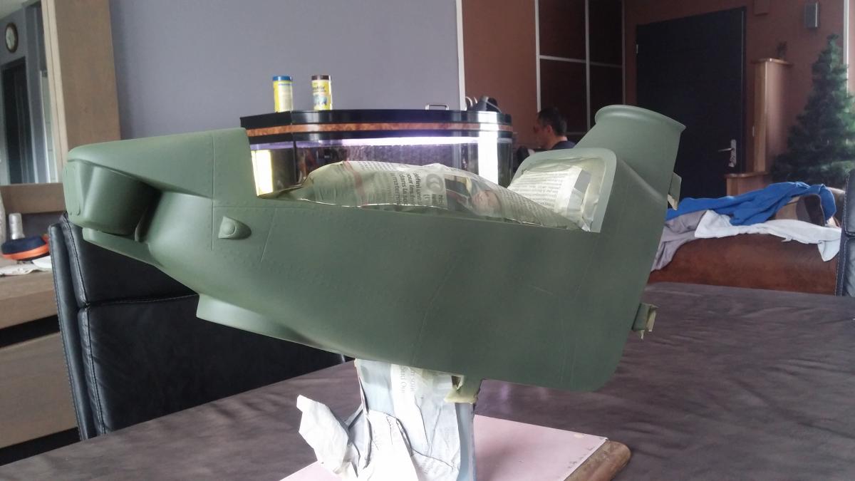

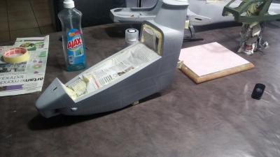

Après une petite matinée de peinture, voila quelques photos de la partie avant du fuselage.
Celle-ci vient de recevoir sa couleur de base et l'aérographe à très bien joué son rôle.
Pour commencer les masquages de la partie avant des zones à ne pas peindre:
post-15257-0-47104800-1417895217_thumb.j
Ensuite après l'avoir peinte, elle sortait tout juste de peinture, d’ailleurs on voit bien la peinture fraîche briller encore un peu:
post-15257-0-14912500-1417895248_thumb.j
Une fois sèche, les rivets toujours aussi visibles et sans aucun défaut (et la dessus je rechigne pour la moindre imperfection, lol):
post-15257-0-74288000-1417895275_thumb.j
La partie la plus complexe à poncer et sans doute le radar sur cette partie avant du fuselage, mais il est sorti sans aucun problème ni défaut lui aussi:
post-15257-0-56695200-1417895306_thumb.j

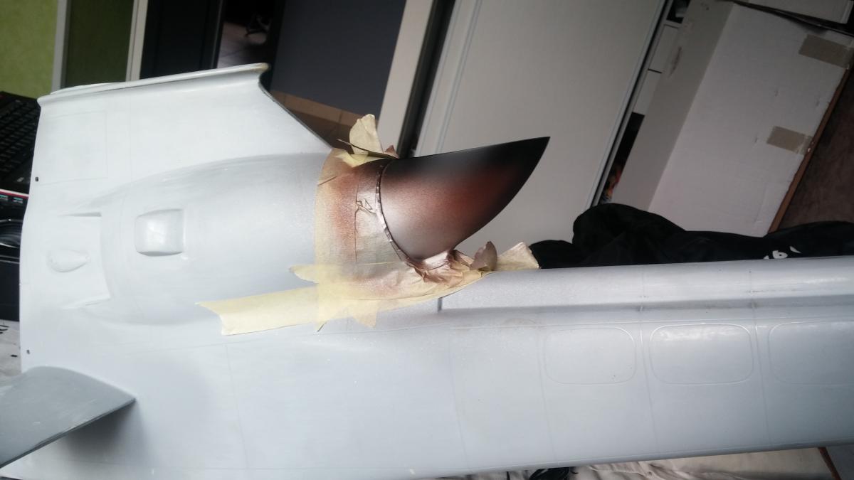

Ensuite j'ai vernis en mat ma tuyère peinte il y'a quelques jours, et le résultat est plus que satisfaisant, du plus bel effet:
A noter que le vernis s'est très bien tendu et au touché est super lisse:
post-15257-0-13469600-1417895363_thumb.j
Pour finir j'ai décaché la partie des "verrières" la peinture n'est pas du tout passée sous les masquages, et j'obtiens cette première partie peinte sans aucun défaut ni accros, ce qui me motive pour la suite:

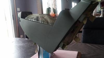

Après avoir peint la couleur de base sur les deux parties avant, les voici assemblée pour se donner un "bell" aperçu du rendu final une fois les décos posées, et la gueule de requin peinte.
Par contre tant qu'elle ne sera pas verni j'éviterai d’emboîter ou déboîter ces deux parties ensemble car le frottement m'arracherai sans doute un peu de peinture.
post-15257-0-47400500-1418041183_thumb.j

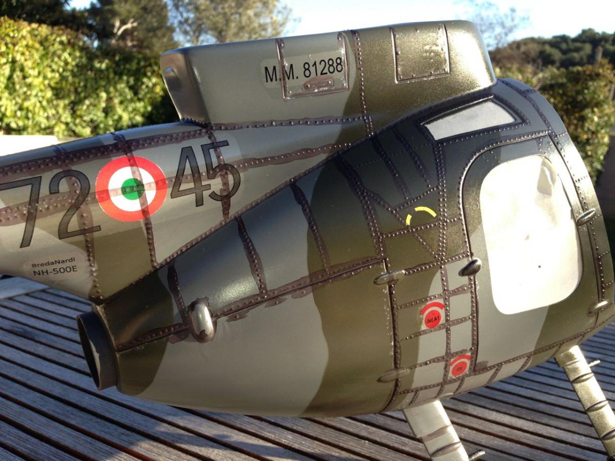

J'ai hâte de voir le résultat de tes décalcomanies, pour ma part j'ai essayé sur un Hugues 500 format 450 et je n'étais pas très satisfait.
Je trouve que les parties transparentes restent trop visibles.
Tu as acheté quelle marque de papier ?
Entre paracentèses, rivets à la colle blanche et seringue.
Patrick
Préparation des salissures :
post-13459-0-11528300-1418108580_thumb.j
Après vernis mat :
post-13459-0-83235900-1418108612_thumb.j
