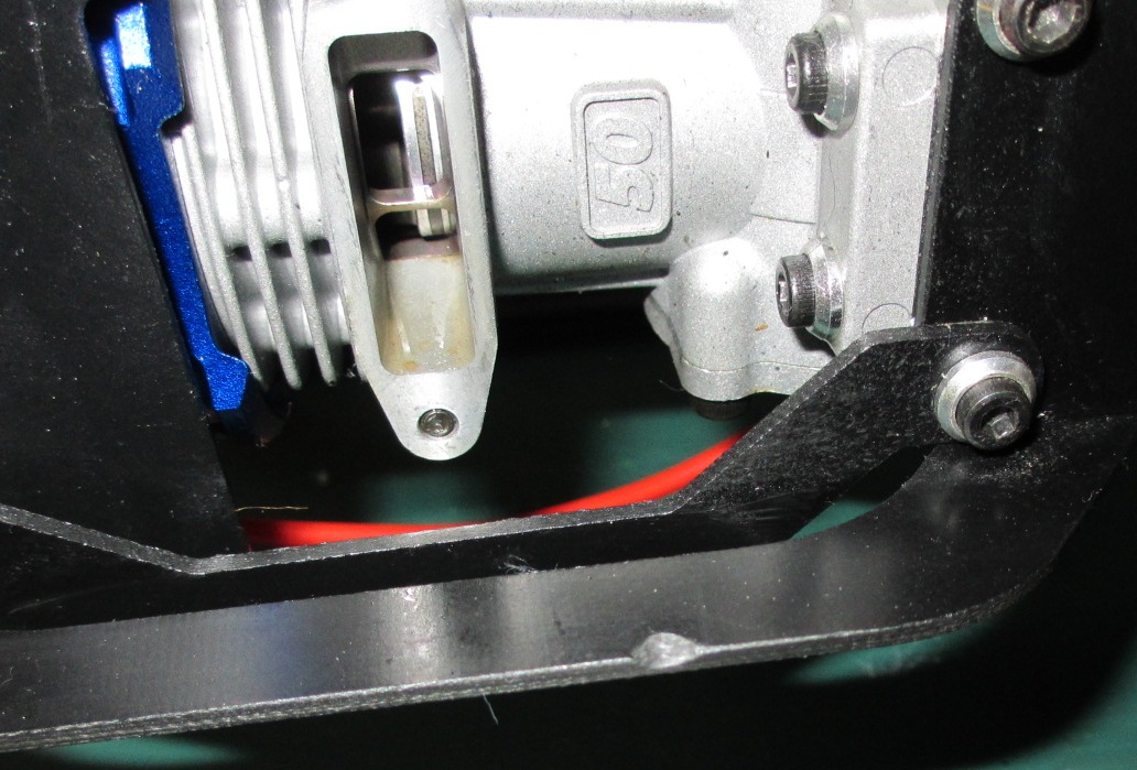

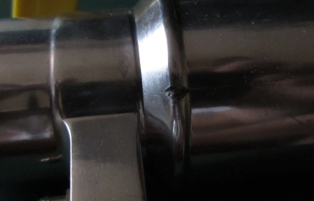

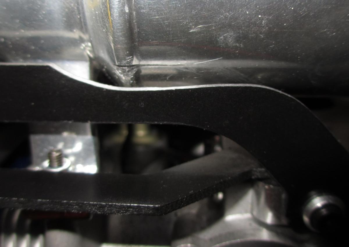

Par ces superbes temps de pluie par chez moi sur Reims, j'en profite pour faire de la maintenance sur mes hélicos et je viens de remarquer que mon pot MP5 neuf à échappé à une détérioration certaine et être percé sur le châssis de mon T-Rex 600.
J'ai remarqué que la plaque de renfort du châssis (celle tout en bas) venait cisailler le pot MP5... Une chance que je l'ai vu...
Un bon coup de Dremel et c'est reparti pour plusieurs Vols
post-12909-0-36348100-1408203621_thumb.j post-12909-0-51654200-1408203811_thumb.j post-12909-0-27886800-1408203652_thumb.j
Avez-vous déjà eu ce problème sur vos T-Rex ?
Merci de vos réponses et bons vols pour ceux qui peuvent (veinard)
Oui quand j'ai monté mon Trex 600 il y a 4 ou 5 ans, j'avais la même chose.
C'est préférable de faire ce que tu as fait.
Le pot, quand il touche la plaque en carbone transmet des vibrations.
Certains gyros n'aiment pas...
Moi j'aimais bien mon MP5, il donnais du couple et un joli bruit feutré... :)
