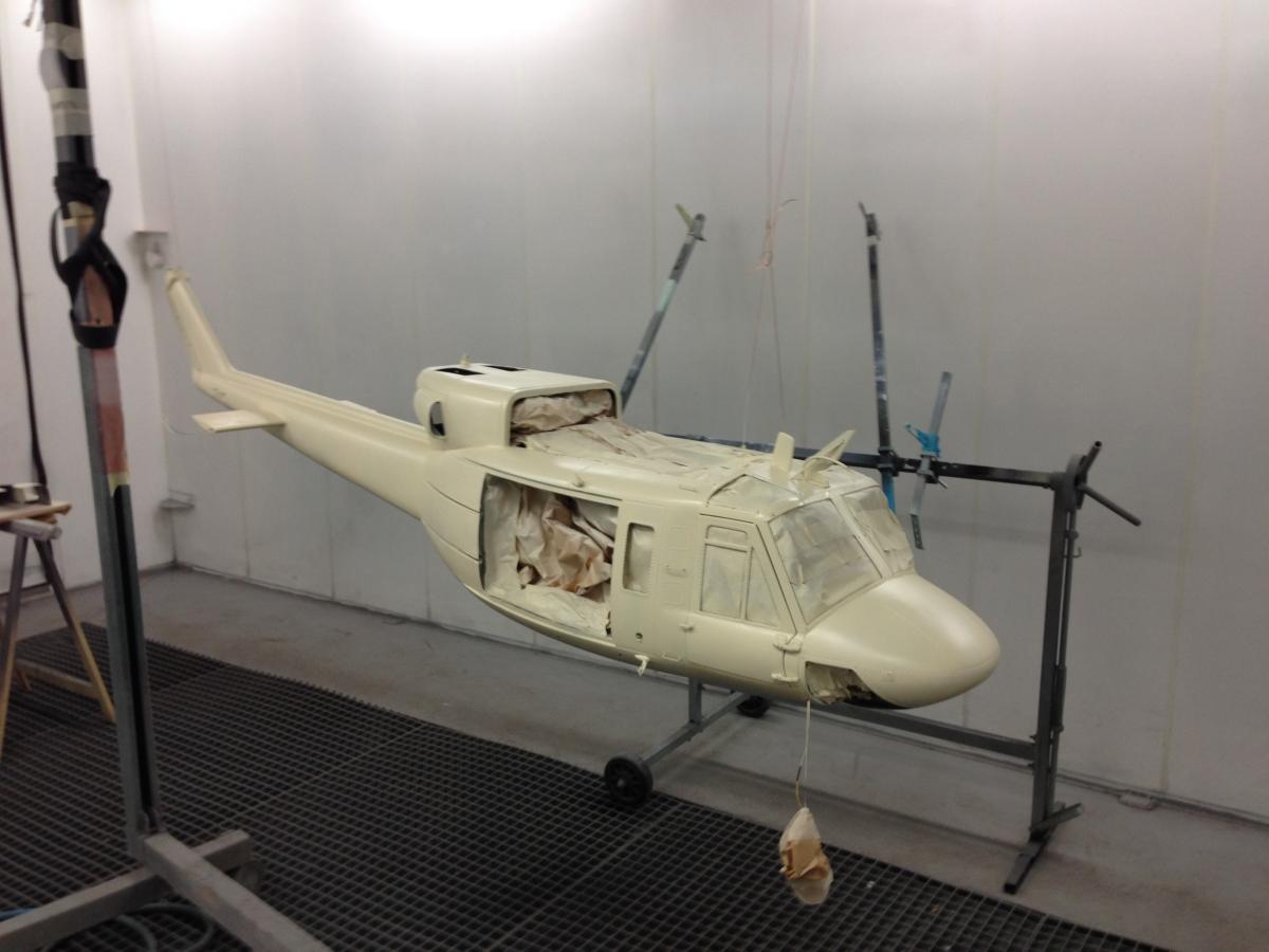

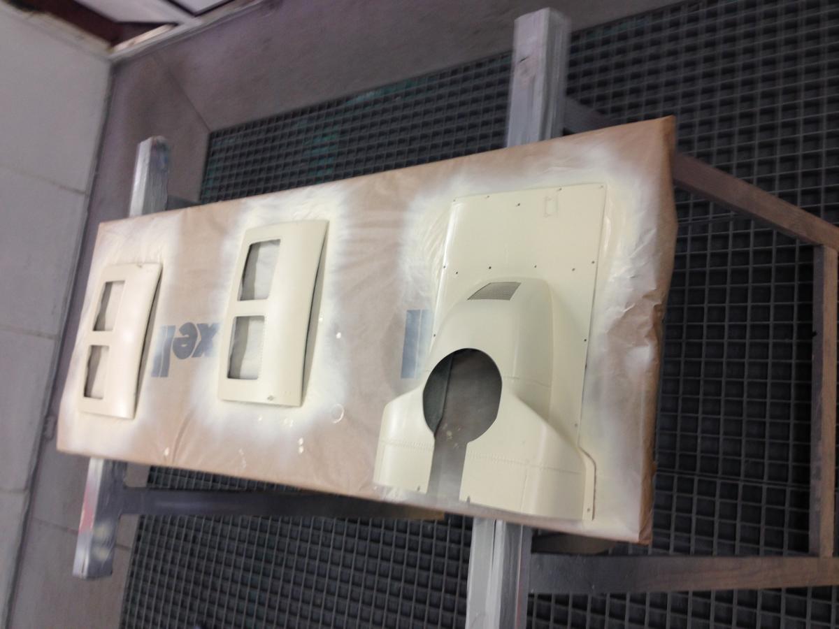

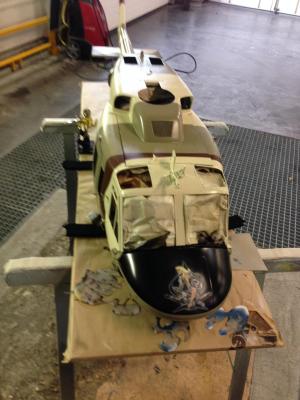

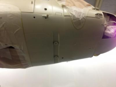

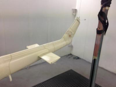

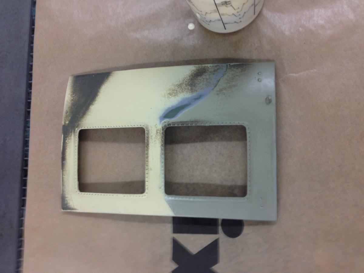

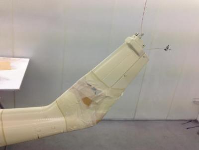

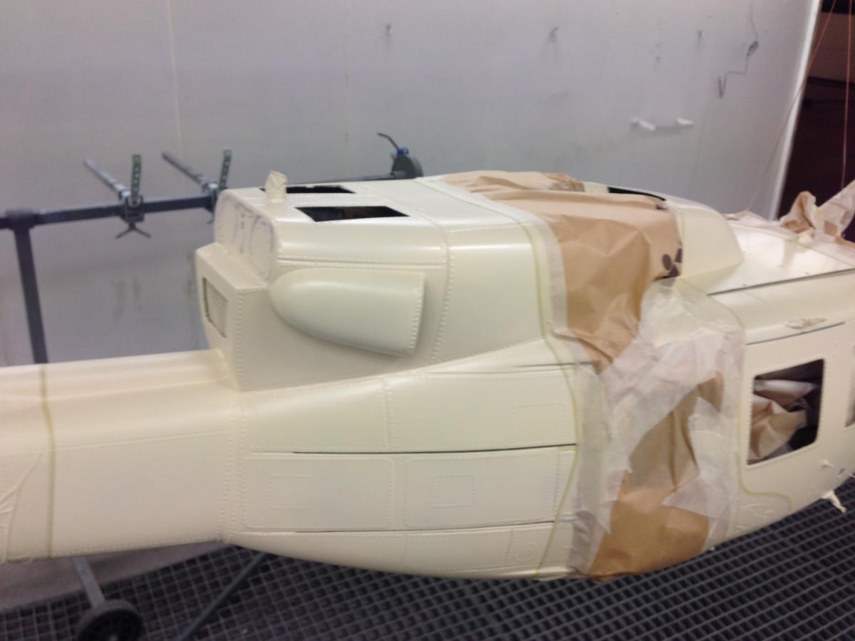

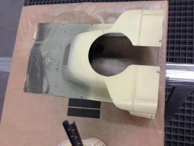

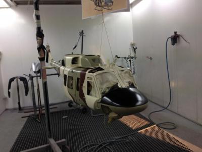

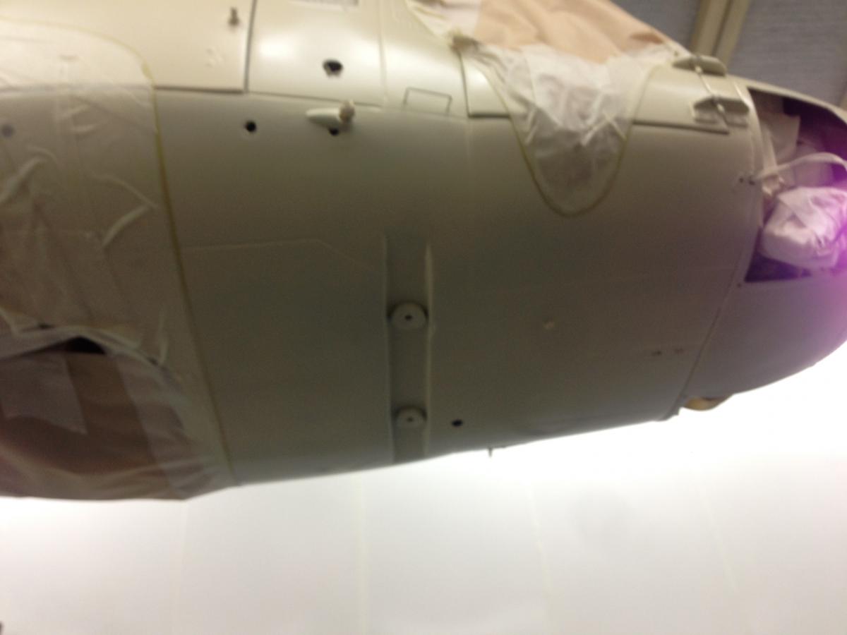

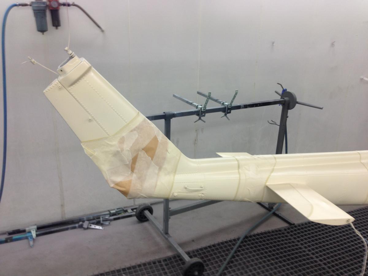

bon étant payé a grand coup d'amitié je demande a mon amis de préparer le fuselage il se rend vite compte que la préparation c'est long et chiant et ne veut pas mettre en apprêt son fuselage donc nous voila prêt mise en cabine du fuselage:
post-15089-0-54682800-1406320934_thumb.j
post-15089-0-50076400-1406320952_thumb.j
post-15089-0-82363300-1406320969_thumb.j
post-15089-0-36790200-1406320986_thumb.j

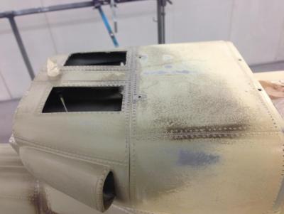

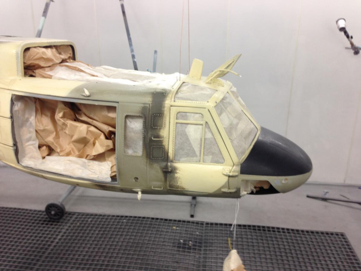

allez la couche de fond et posé ( la plus clair):
post-15089-0-99480700-1406321090_thumb.j
post-15089-0-35585000-1406321108_thumb.j
post-15089-0-71965100-1406321125_thumb.j

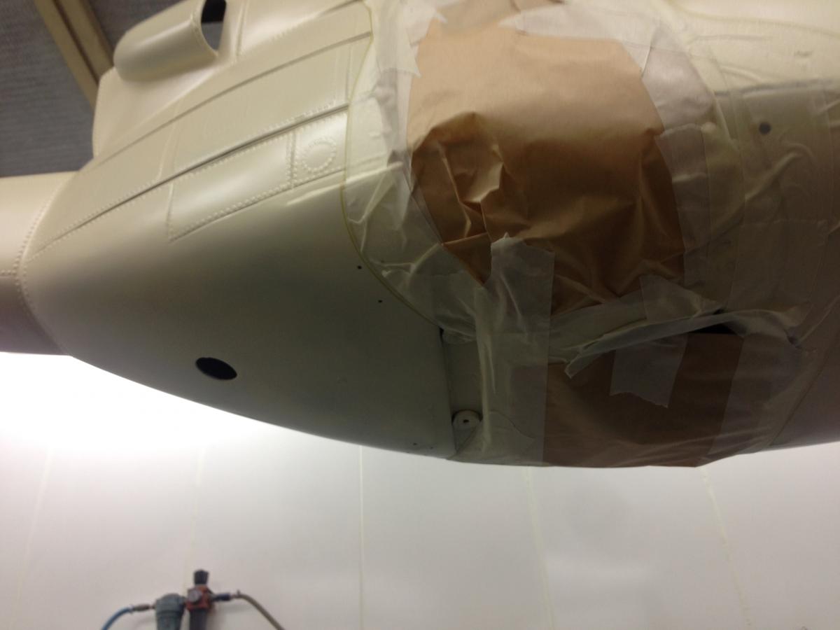

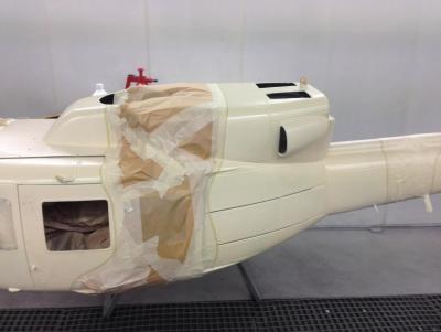

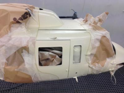

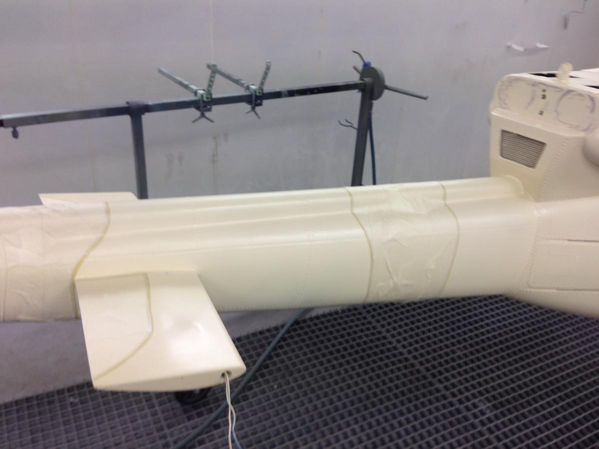

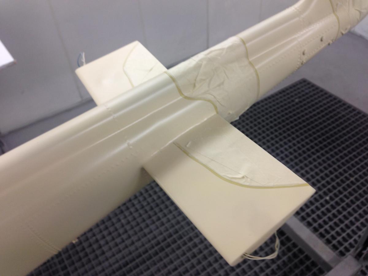

on arrive au meilleur allez après deux heur de cachage on se retrouve avec un rouleau de scotch et de papier sur un fuselage

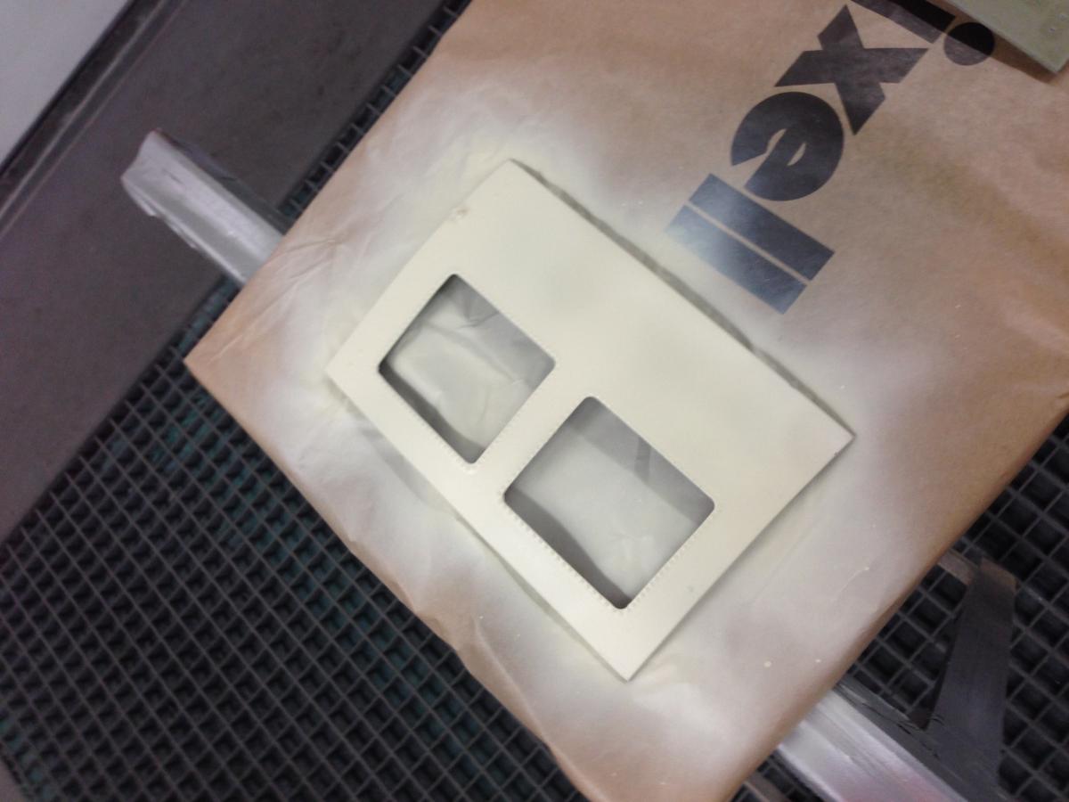

je décompose les étape d’abord on utilise un scotch appeler fine line celui utiliser fait 3mm de large puis on masque au papier et au scotch de cachage:
post-15089-0-59652600-1406321328_thumb.j
post-15089-0-69473300-1406321345_thumb.j
post-15089-0-89195100-1406321361_thumb.j
post-15089-0-51725300-1406321377_thumb.j
post-15089-0-42416500-1406321394_thumb.j
post-15089-0-97900000-1406321410_thumb.j
post-15089-0-88596300-1406321427_thumb.j
post-15089-0-21561900-1406321456_thumb.j
post-15089-0-51388500-1406321473_thumb.j
post-15089-0-14611600-1406321488_thumb.j
post-15089-0-08981600-1406321502_thumb.j

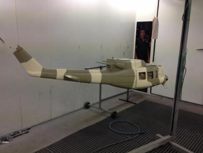

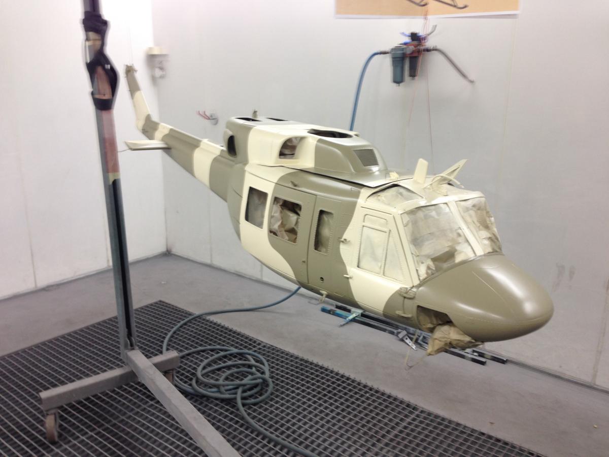

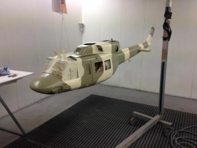

puis un coup d aerographe et le kaki fait son apparition voila on lève les caches et tadam !!
post-15089-0-26452400-1406321625_thumb.j
post-15089-0-19460600-1406321643_thumb.j
post-15089-0-49702400-1406321658_thumb.j
post-15089-0-01602900-1406321674_thumb.j

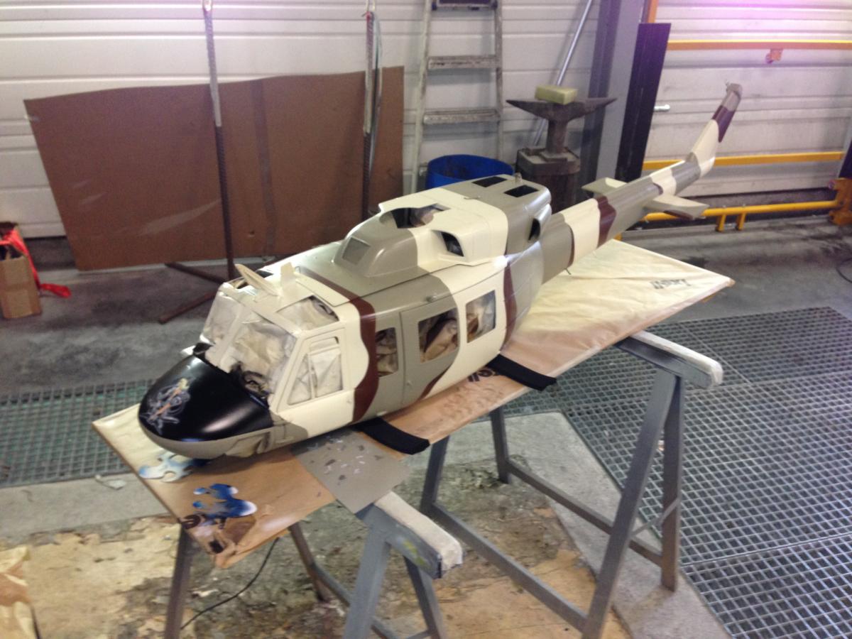

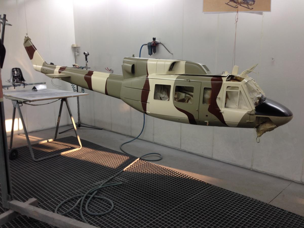

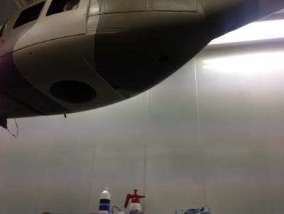

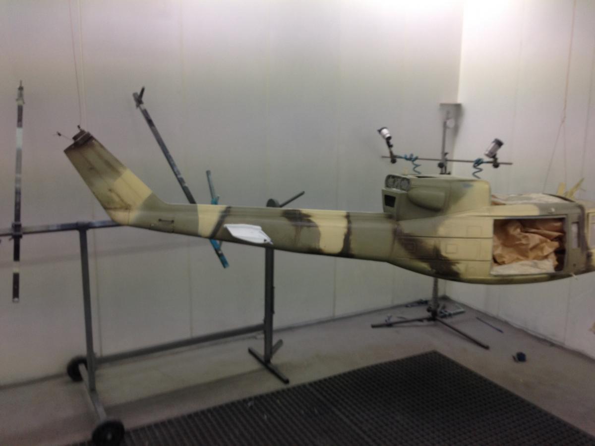

puis de nouveau cachage puis re aérographe et voile le marron et le noir en même temps
post-15089-0-75688900-1406321795_thumb.j
post-15089-0-33850500-1406321813_thumb.j
post-15089-0-88784300-1406321830_thumb.j
post-15089-0-03145400-1406321850_thumb.j
post-15089-0-41904400-1406321872_thumb.j

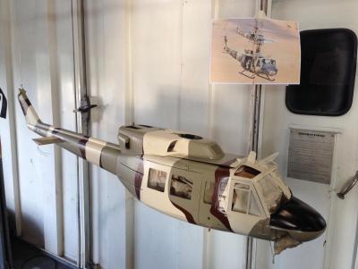

donc ça y est la pin up sur le nez de l'appareil a fait son apparition il est pret pour le vernis
post-15089-0-24091500-1406755911_thumb.j
post-15089-0-81688700-1406755935_thumb.j
post-15089-0-20331400-1406755965_thumb.j
post-15089-0-43207800-1406321003_thumb.j
